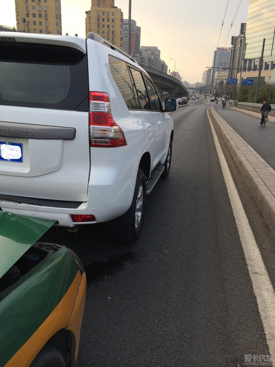

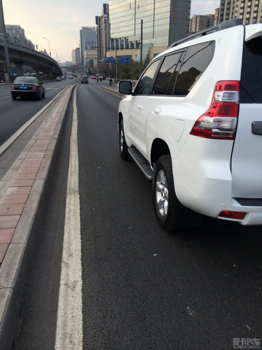

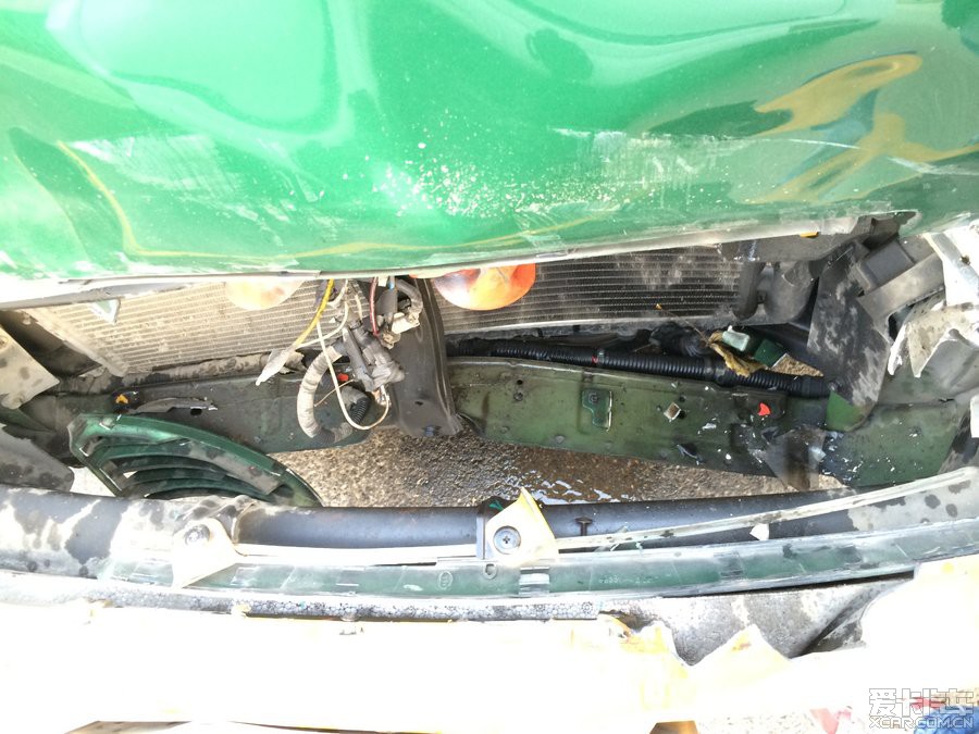

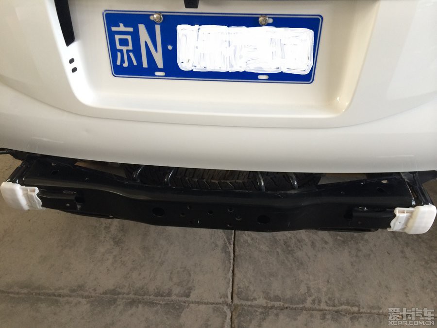

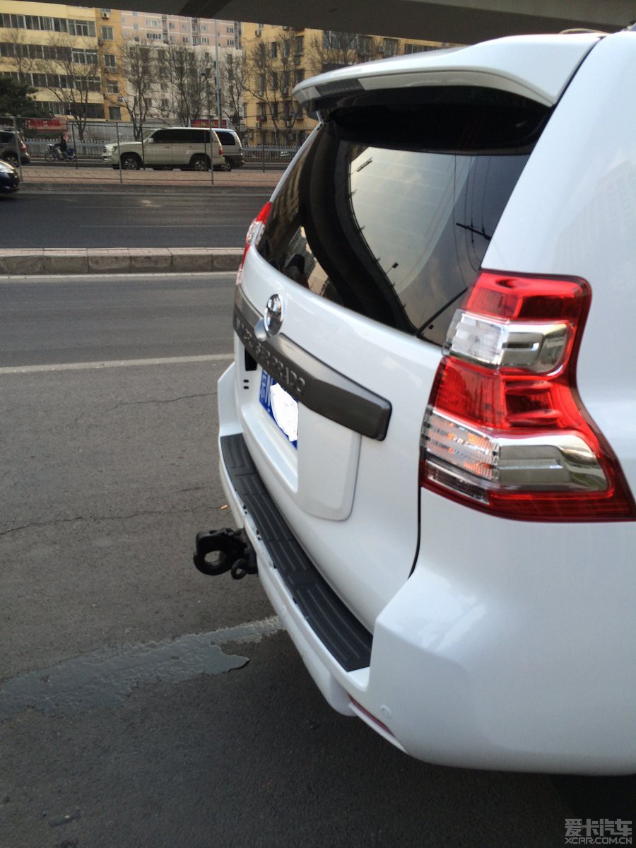

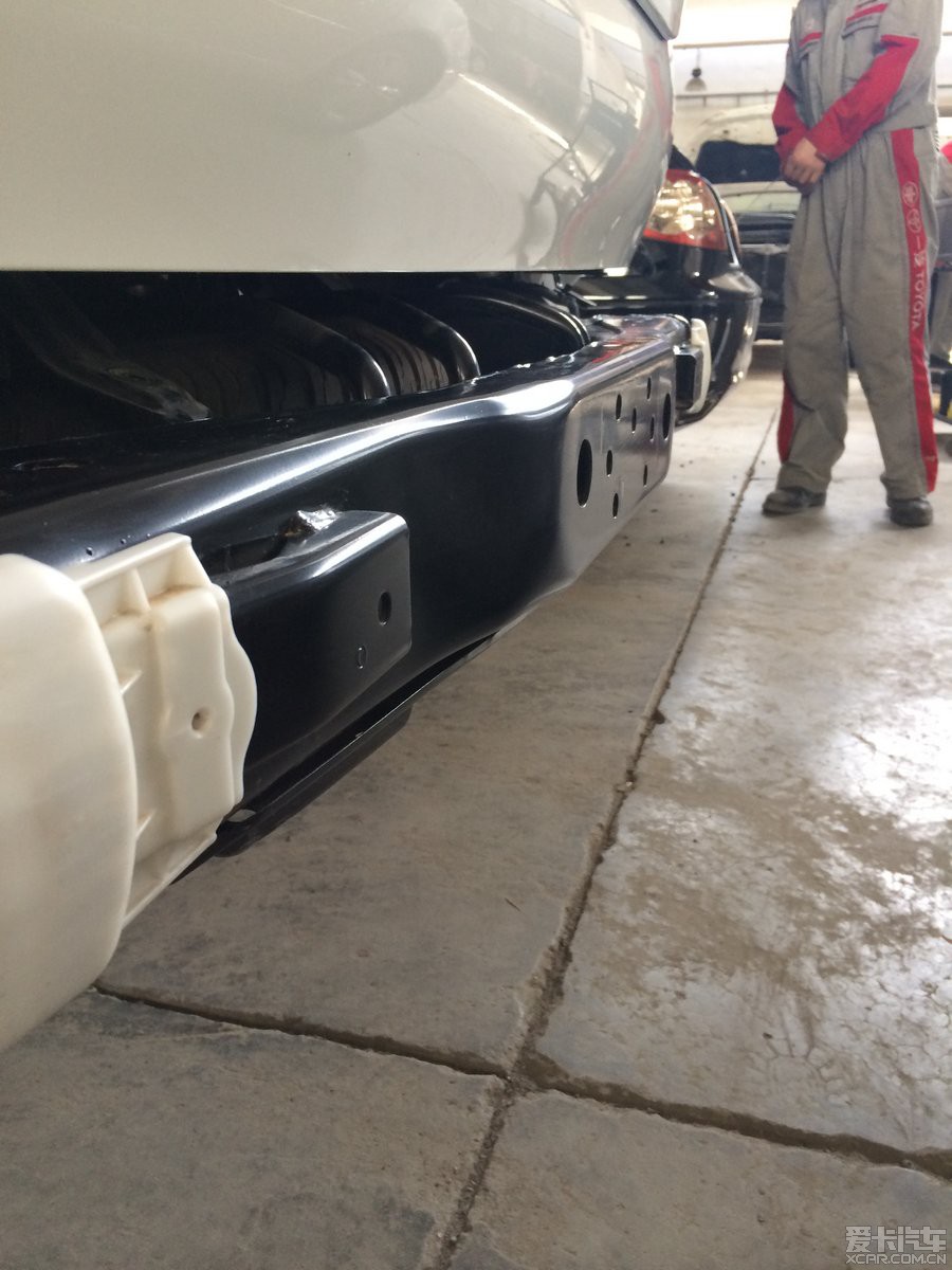

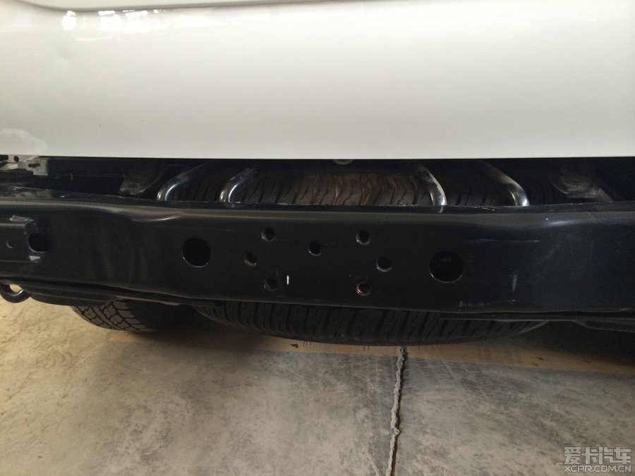

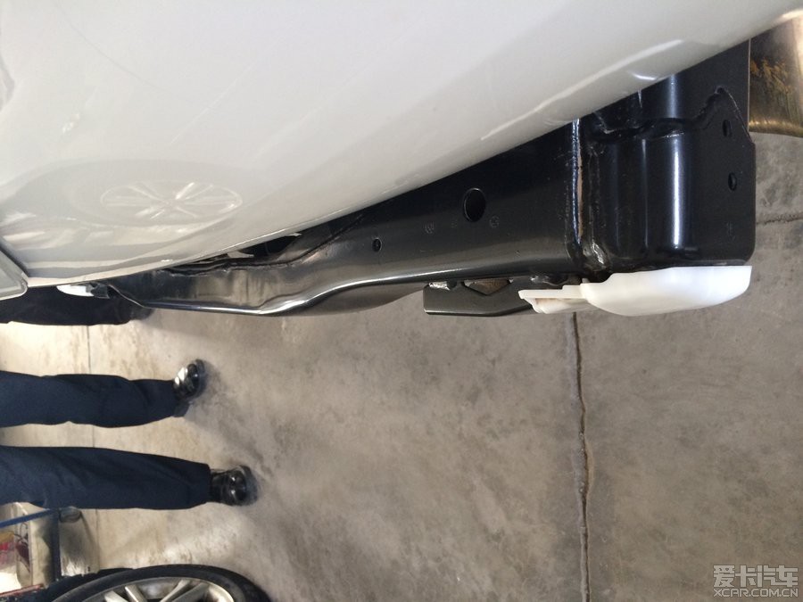

直播!肇事车辆时速估计60无刹车正追。估计是走神了,肇事司机下车撞的不轻有点恍惚。我是正常跟车行驶。警察判定出租全责,内司机当时也都承认是自身原因。可怜我的新车5200多公里。4S店的人跟肇事车司机说你有点倒霉撞这车跟撞货车差不多。钩子是新装的原厂钩子无变形,无掉漆。4S店的人说没事,如果后梁变形钩子也会变形的钩子的油漆就会炸开。其他正常。后杠没有掉漆估计能抛光回来。车高没撞到后门。出租司机损失不小......在此也慰问下。下次开车真别那么快了。(新车作业还没交........让我赶上了)---------------------(2014.3.21更新)(后保险杠拆下来后梁没问题,2个电眼要换3300多元,后保险杠有磨损4S店不修只能换新的共计7200元。司机自行承担5200元。强制险赔2000元)(后背箱有个烟头大小的小活坑可能是碰撞后掉的异物反弹的没有掉漆可以顶出来,可是4S店修法太贵要板筋喷漆3000多元出租也不容易本人自行承担了)

流氓钩装得及时呀

其实流氓钩也有不好的地方,遇到严重点的追尾,没有缓冲,很容易造成大梁变形,那就灰常大麻烦了。。。。。

我疑惑的是,装了钩子之后碰撞能量大部分被车体大架子吸收,会不会有影响?要是保险杠碎裂的话还会起到缓冲
发表于 2014-03-19 20:45    IP属地:未知

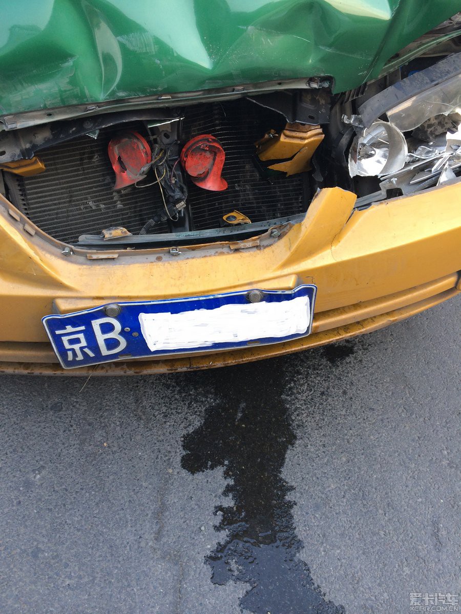

4S拆开看了大梁没问题。幸运......感觉就是钩子破坏力大。出租车2个水箱都漏了(还有个冷凝器)

不想涉及车型评价  不过钩子对后面那出租车伤得很厉害啊
