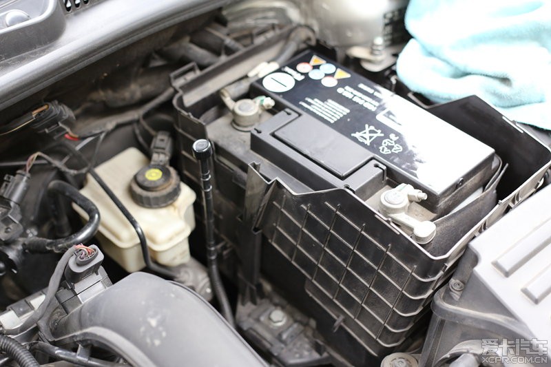

首先拆盖子,旁边的拨杆掰开,电瓶盖子轻松拿下

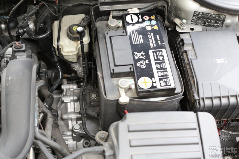

看看原车的电瓶,跑了3年多7W多公里了

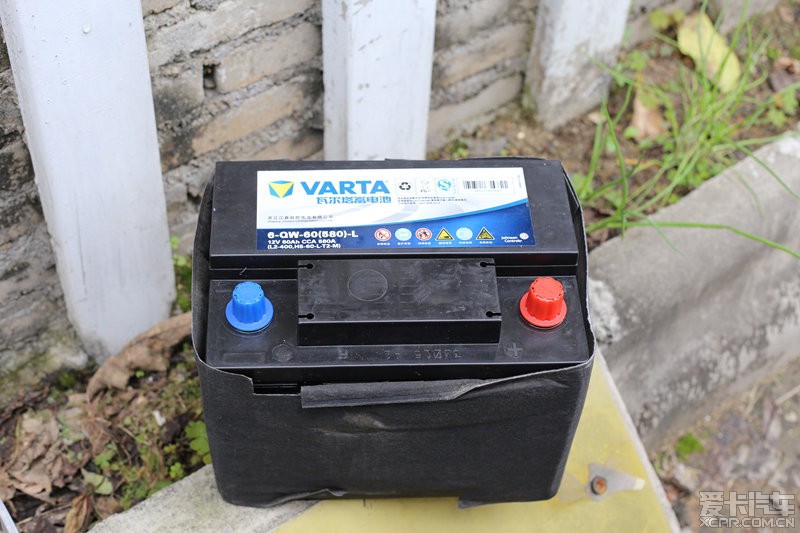

拆掉外面的塑料盒子,方便搬电瓶,好重。塑料盒子向上即可提出来。
电瓶外面还有一层保护套,一会移到新电瓶上去

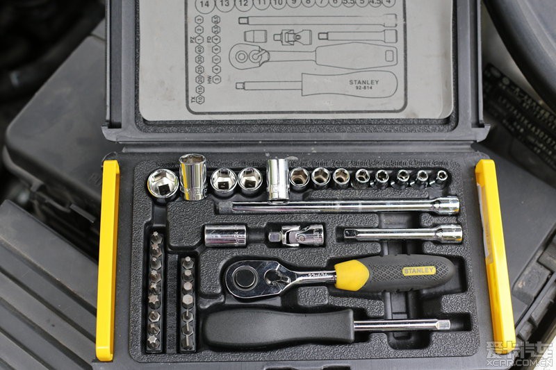

13号套筒,拆固定电瓶的大螺丝,在电瓶左侧,就一个螺丝。

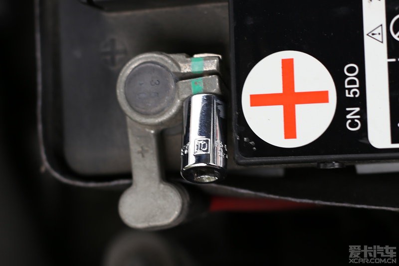

10号套筒,拆接线柱
本次就用到13和10号套筒就可以了
之前为了应急准备小电瓶发挥作用,夹好正负极,再拆接线柱,保证电源不断,这样行车电脑不用学习,方便。

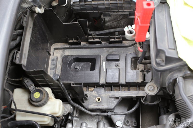

这个角度看看放电瓶的位置。
保护套移到新电瓶上,大小刚刚好,如果是72的电瓶,估计这层套会上不了。

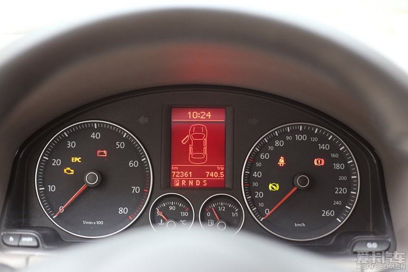

新电瓶上车后赶紧上车看看数据有没丢,发现时间还正常着在,应该是顺利没掉电。

最后看看工具

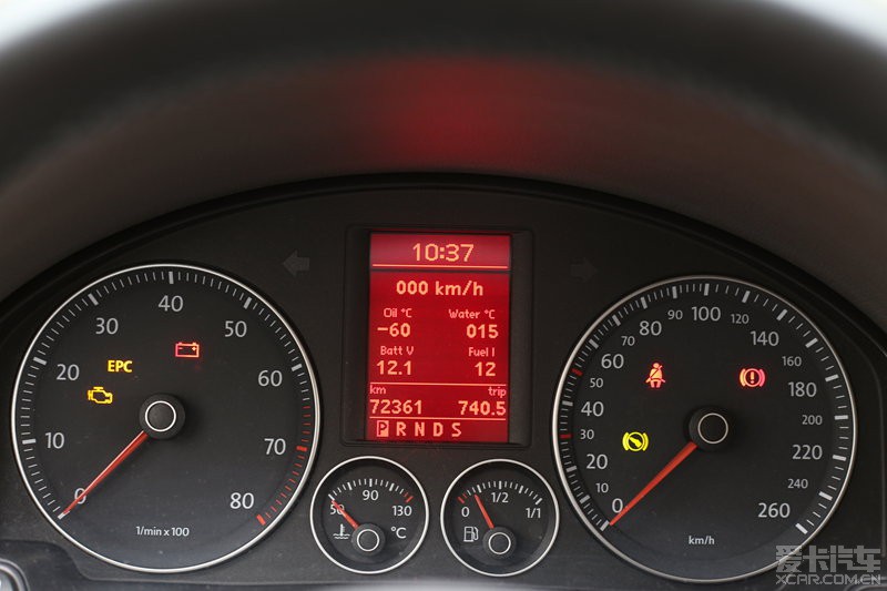

新电瓶未打火电压

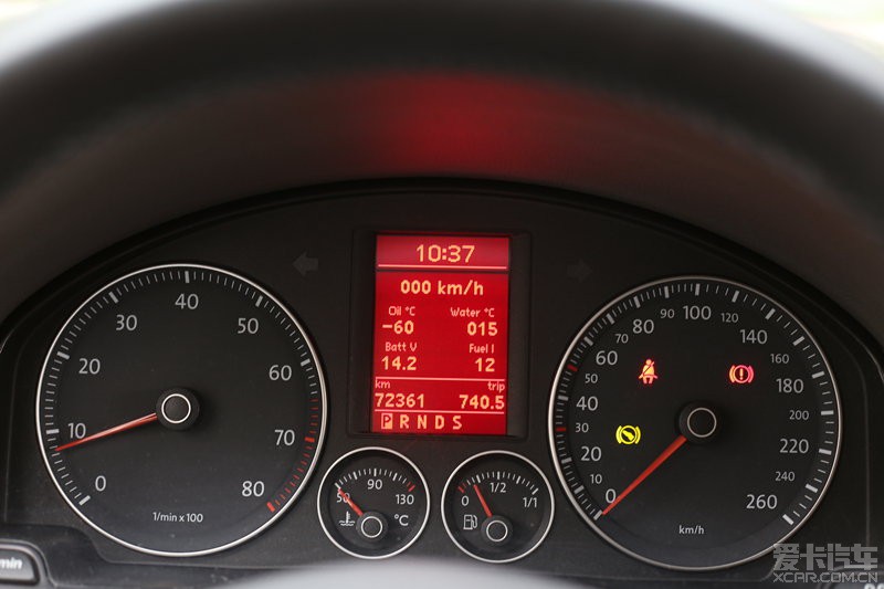

打火之后电压

新电瓶的静置电压貌似有点低呀

应该充足电再装车

原帖由 dzddz 于 14-03-19 16:49 发表
新电瓶的静置电压貌似有点低呀
是吗?不知道卖家放了多久,这几天下来倒是感觉动力很好,明早发车前看看现在电压多少。

要是数据丢了怎么办?

发表于 2014-03-19 17:17    IP属地:未知
原帖由 zxd313581630 于 14-03-19 17:00 发表
要是数据丢了怎么办?
好像开出去转一圈就好了,没敢试,哈哈哈
