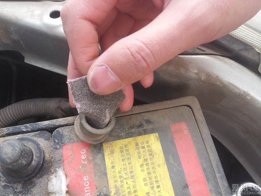

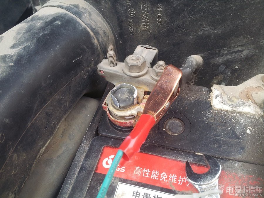

前几天电瓶正极生锈,打不着车。后来拆了擦擦,好了。擦正极桩头的时候再次发现电瓶桩头上面细,下面粗,但是卡箍的孔上下却差不多,所以卡箍的上半部分接触不够紧密。原因嘛,我觉得是因为电瓶桩头是铸造的,为了好脱模,就会是一头大一头小。

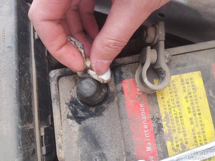

一直想要解决这个问题,昨天突然想起来,前一阵子在泰国馆子吃烤鸡翅,把包着的铝箔撕下来两片带回来了。或许铝箔垫在正极桩头的上半部分和和铜卡箍中间可以增加导电性。说干就干。准备了纸巾,纯净水,扳手和砂纸。用拆下电瓶桩头的螺丝,用砂纸打磨铜卡箍的内壁到有亮光。我觉得不能用粗砂纸打磨电瓶桩头,铅毕竟太软了。用纸巾蘸纯净水擦电瓶桩头,擦干净。把铝箔撕成合适的大小垫在正极桩头的上半部分和和铜卡箍中间。当然了,也花了些心思才垫的合适。
说说效果吧。昨晚出门,着车,居然有新车的感觉呀。爽!怠速车身和方向盘的抖动明显小了,声音也小了。媳妇都感觉到了。开起来,加速平顺了,动力也好了许多,最近2年1000来转深踩油门有时会顿挫和没力的毛病居然没了。超车有了畅快的感觉,就是当年的感觉呀。

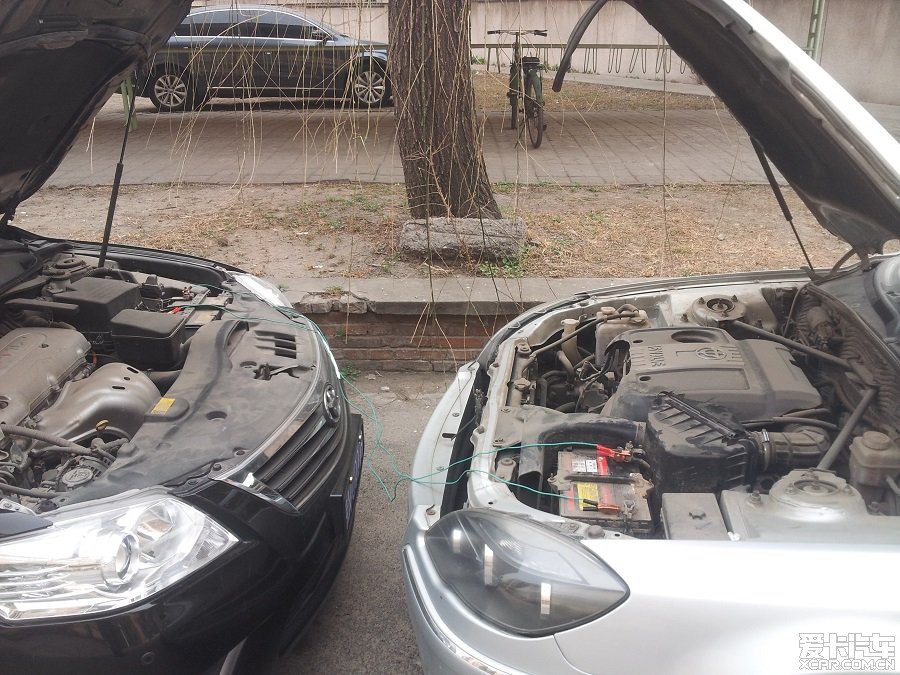

坏事难道传染吗?今天中午一个前同事打电话给我说他的4年的凯美瑞放了一个多星期没电了。让我去给搭个电。正好我也要找他办些事情,就赶去了。擦了擦电瓶桩头,发现一点儿电都没有了。然后用我的土造的搭电的电线去给他的车的电瓶冲了半小时电,拆了电线,着了。土造的原因是电线是普通的电灯电线,估计也就承受10A的电流。不能直接着车的,搞不好电线会着火哦。他也说上次开车的时候,发动机也有一些抖动,不够平顺。

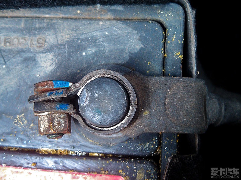

回来后,干脆把电瓶负极桩头也拆下来擦了擦,铜卡箍也打磨了一下。为什么负极的铜卡箍的内孔是上小下大的呢?

我又想出一个办法你看看行不行,找一截粗的保险丝,越粗越好,细的就拧成几股,在铁錾上敲成薄片,简单规整之后缠绕在桩头上
