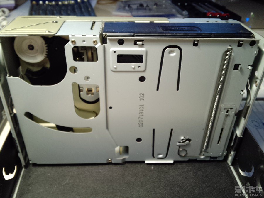

3、ok,到此我们就可以将外壳移除,露出里面的机芯了。如果你是搞it的且拆过光驱,这么看是不是有点类似?

5、这是机芯另一面,有铁板挡着?没关系,继续拆不就完了嘛。

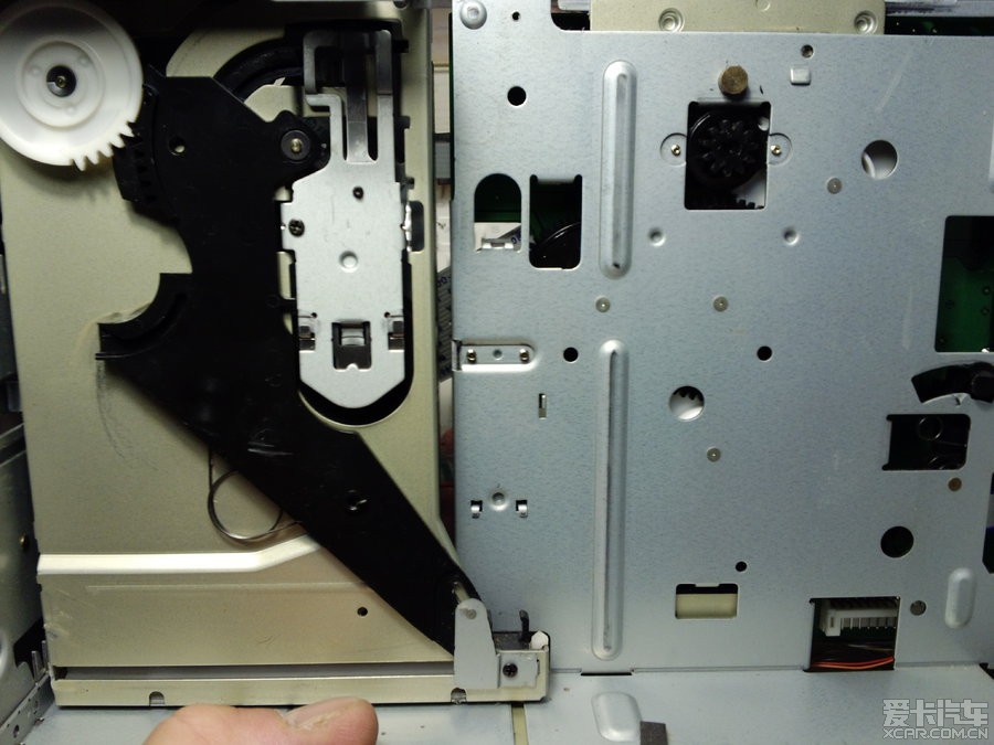

7、拆到这也就差不多5成吧,不过够排除故障的了,因为我已经看到是有一张盘卡住了。注意看缝隙里,盘是绿色的。

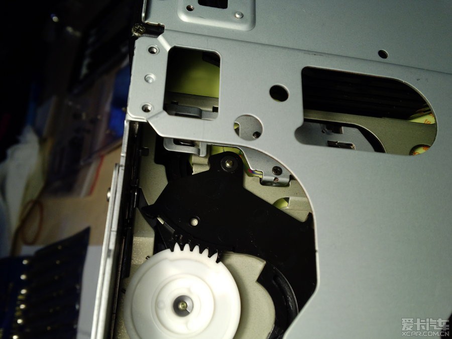

8、用小螺丝刀拨不动,咋办?以修光驱的经验,运动部件都是靠电机转动齿轮来实现的,那就好办了。研究后尝试在背面拨动这个齿轮。
9、可以看到,这个黑色塑料钩子一样的东西位置随着齿轮的转动在移动,下面照片里是出仓时的正确位置。
10、就是通过这个钩子来将某一个盘片底托钩出,送到cd机芯里。

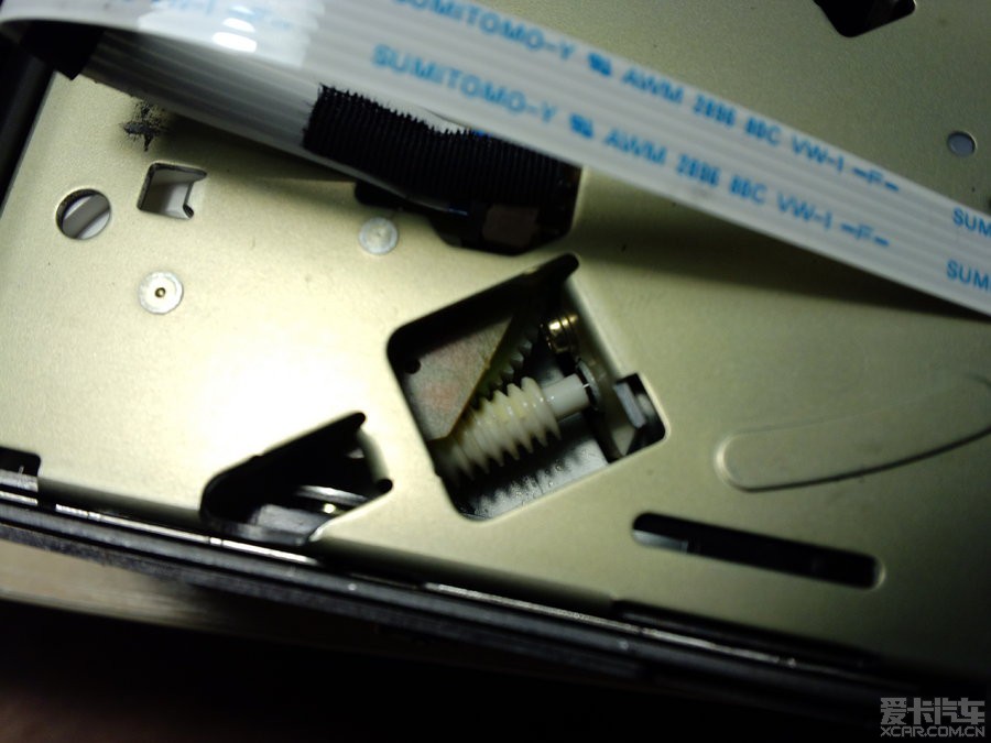

11、润滑还是不润滑,这是个问题。其实我也在考虑,因为我观察了除个别位置有润滑脂外,其他地方都是干净的,我知道有些设备里塑料齿轮是自润滑的,不需要抹润滑脂,难道这个光驱也是吗?好吧,既然出厂没有的我就不抹了,把有痕迹的地方补充点润滑脂。
