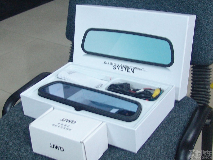

于是开始在市场上现有的产品中选择和比较,
终于选定了后视镜导航,感觉不破坏小沃的总体感觉,

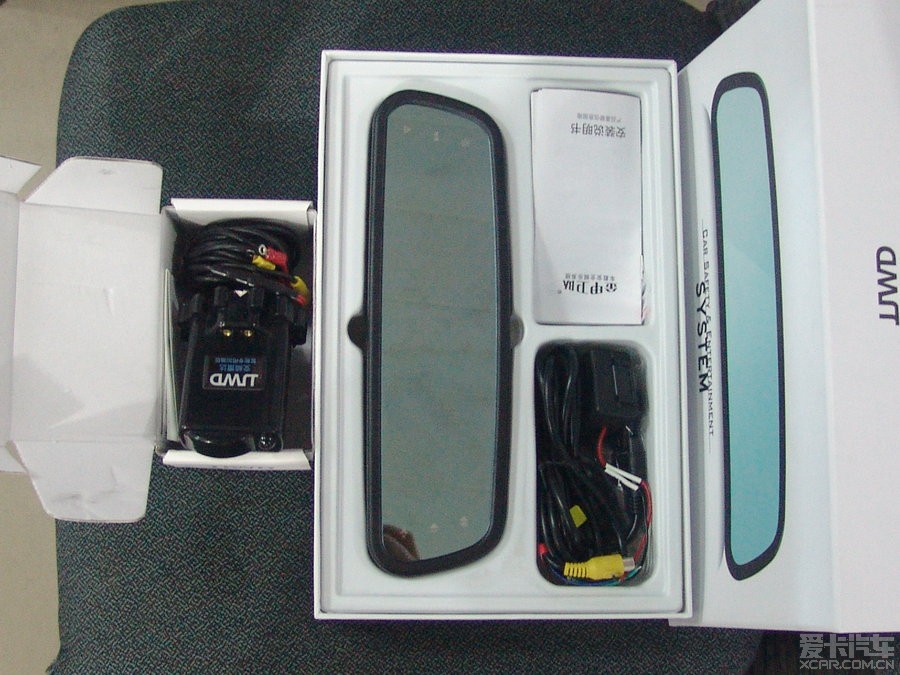

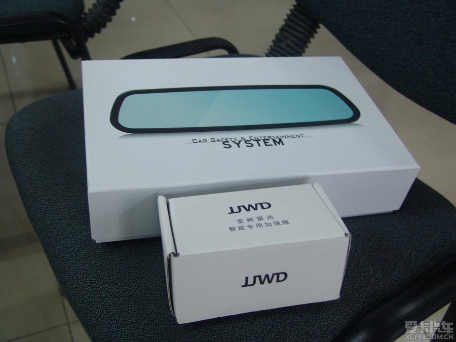

还弥补了他的先天不足,不多说了,上图,开箱照

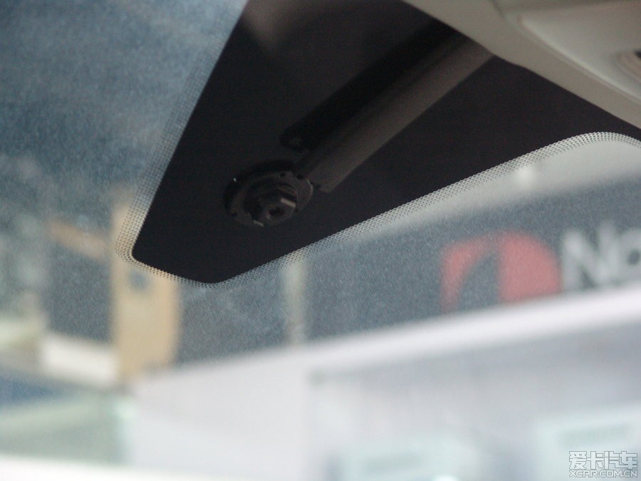

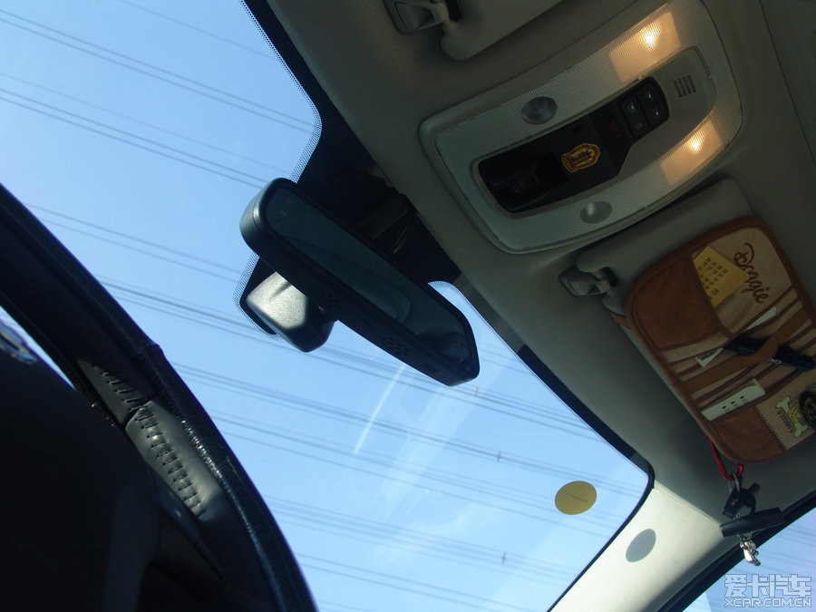

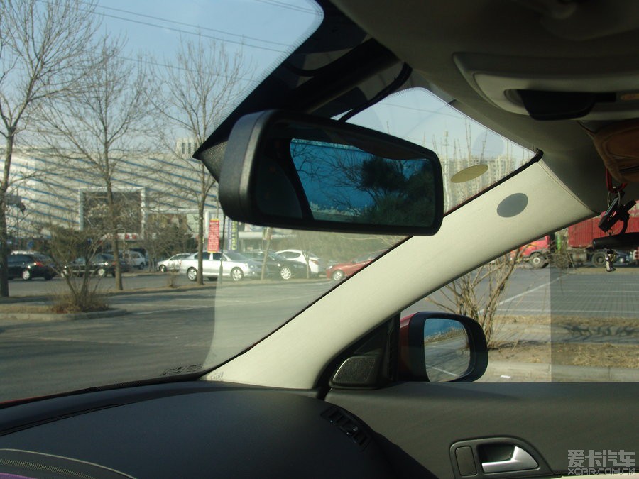

拆下车内后视镜,露出底座
把原车的支架拆下来,退休的镜片

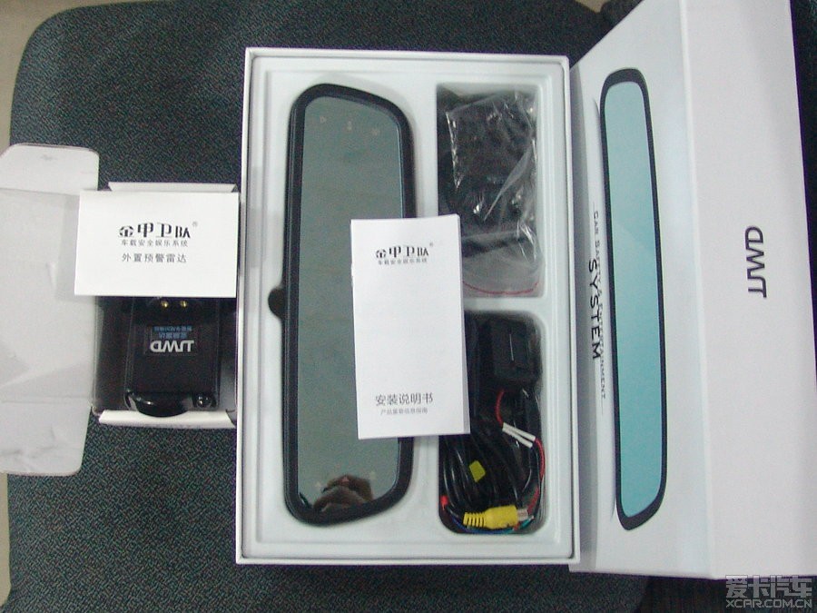

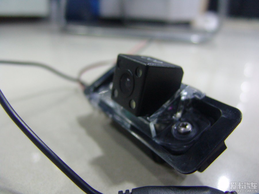

最初选中的摄像头

这中间有几段插曲:
1、C30的后视镜装得非常结实,而且设计的很巧妙,拆了半天才弄下来;
2、原车后视镜支架和镜片安装的也很牢固,也是用了很多方法才拆出来;
3、原车支架上的球头做得很精细,小巧,金甲卫队附赠的7个球笼内径都大,
   后来经过多次尝试才算有了最完美的效果,耽误了不少时间

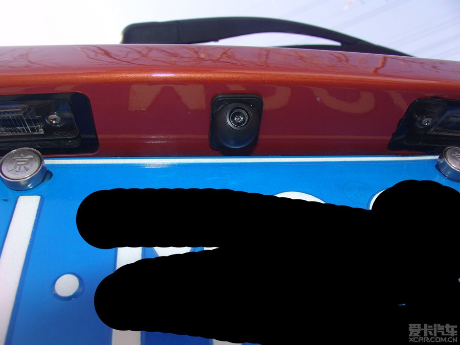

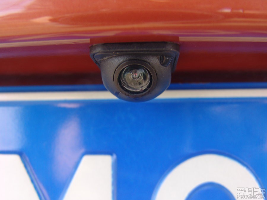

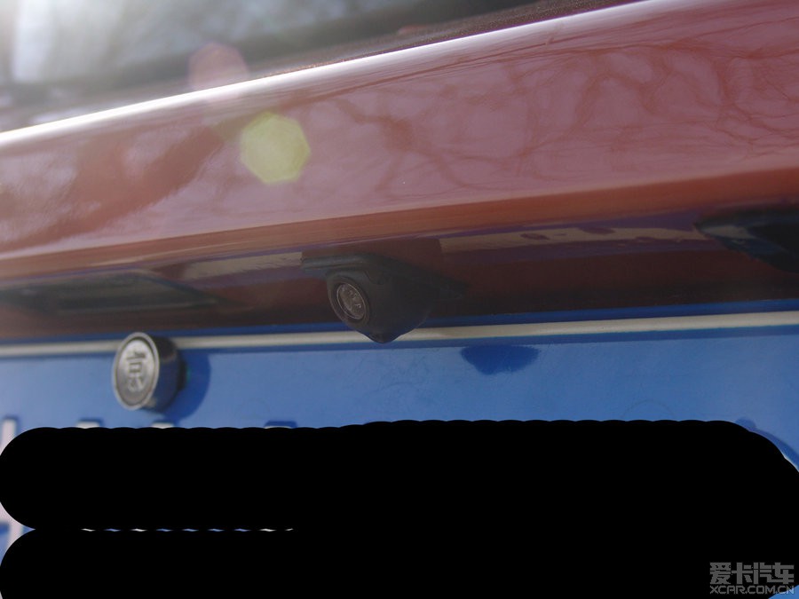

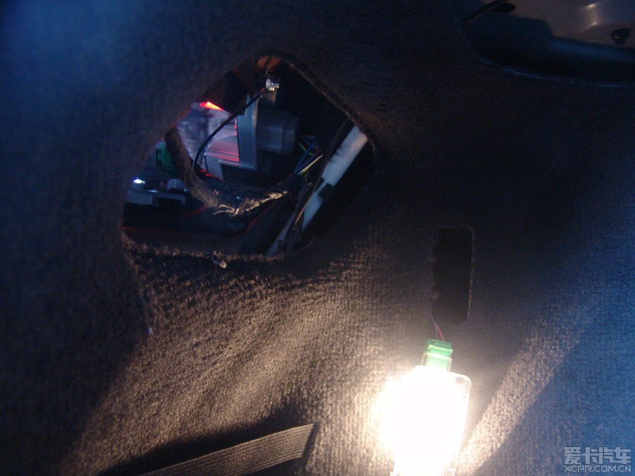

从尾箱左灯后面的盖板里走线,这时候我去参加拆后视镜和
组装支架球笼的技术攻关,门边走线的照片没拍照
最后选中装车的摄像头效果

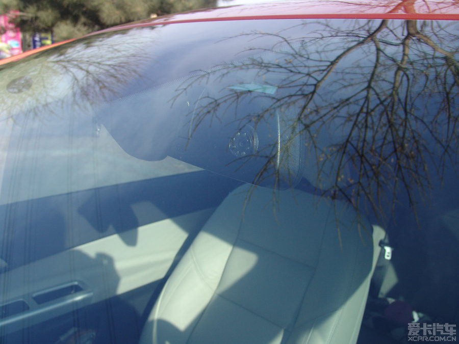

发表于 2014-03-15 16:37    IP属地:未知
上图

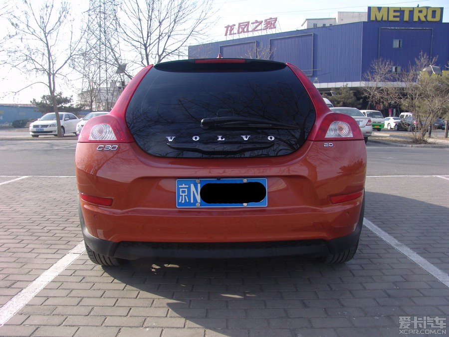

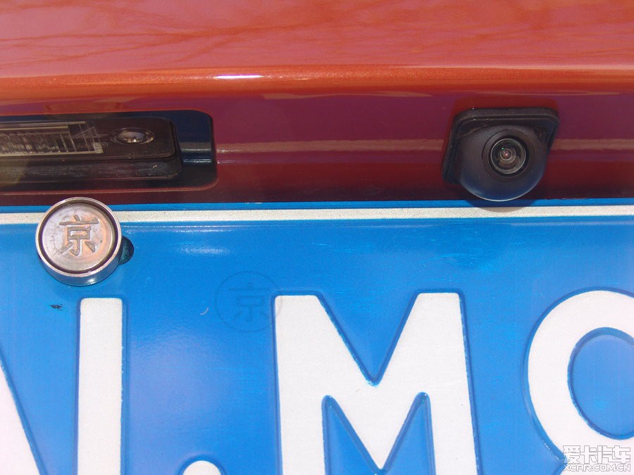

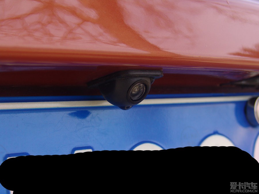

远看整体效果
近看的效果
再走近看
发表于 2014-03-15 16:44    IP属地:未知
左看
右看
仰视角度

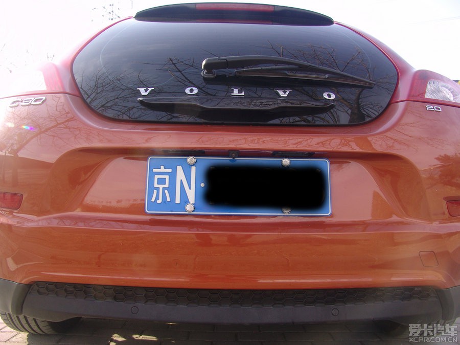

和牌照锁扣做个大小比较

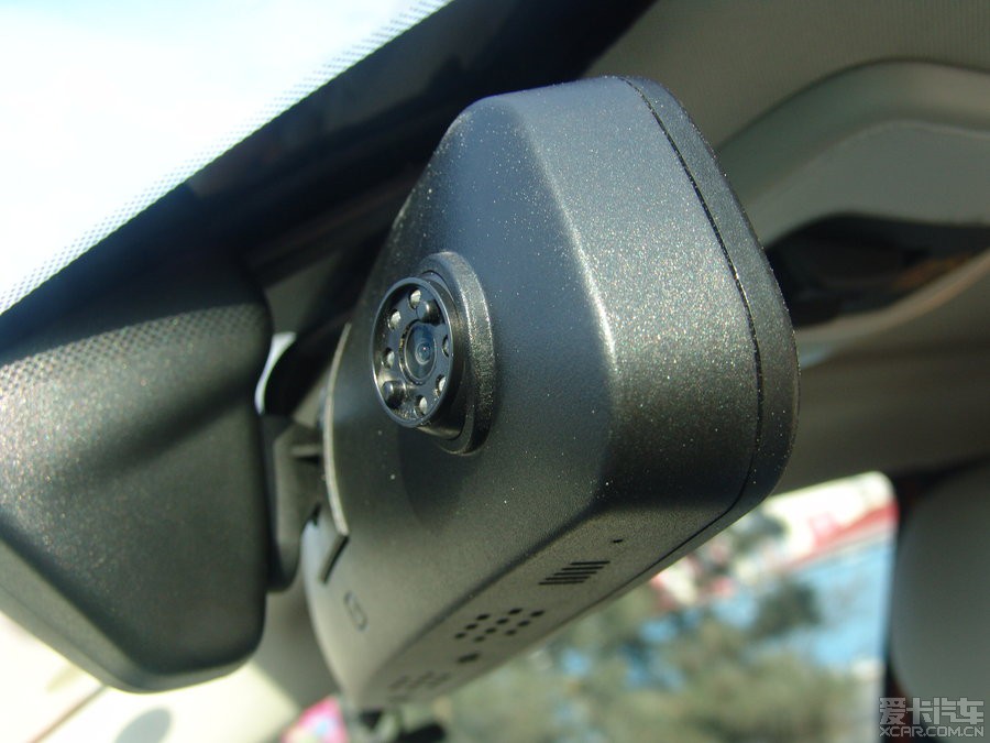

该里面了
防眩光蓝镜
底部有接口
行车记录仪镜头
