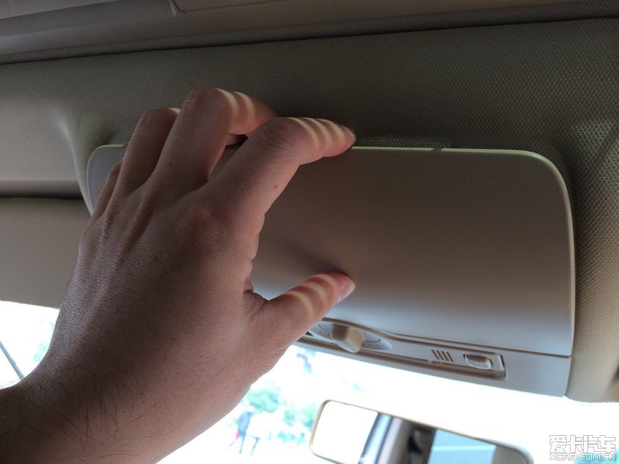

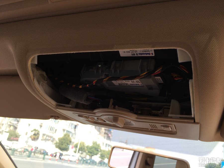

首先扒开顶灯的后挡板,往下拉就行。刚开始有点害怕,不过拉下后看到卡扣的结构就不怕了。放心拉,坏不了。
拉下以后滴样子。

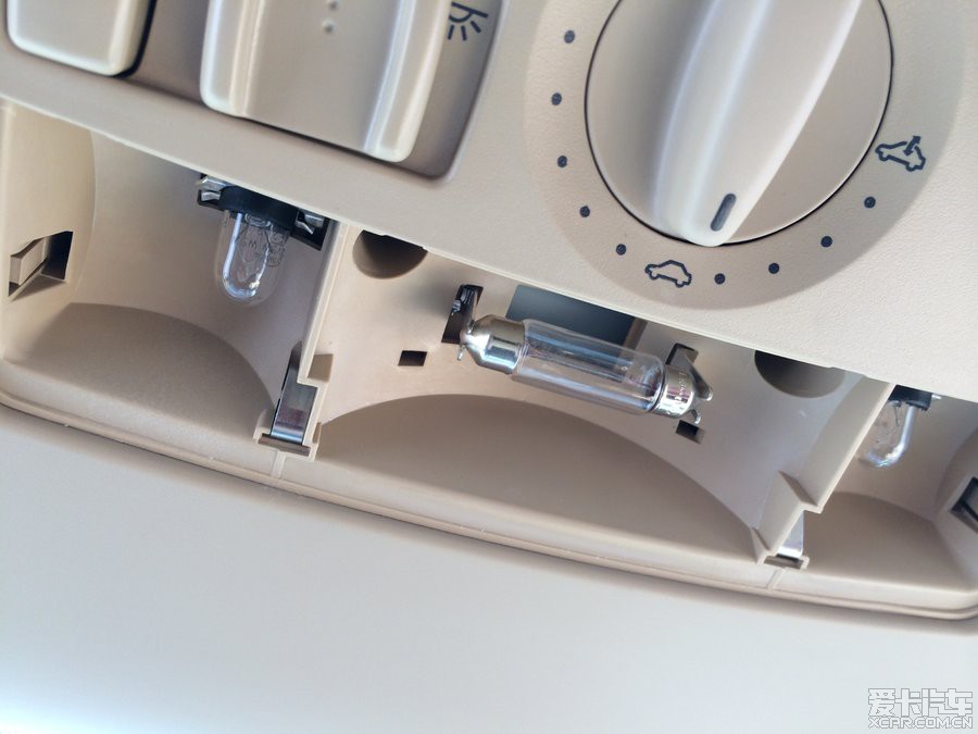

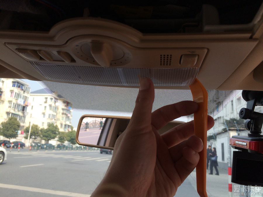

按这个角度插入撬棒(其实角度无所谓,从车头边撬就行),撬起灯罩

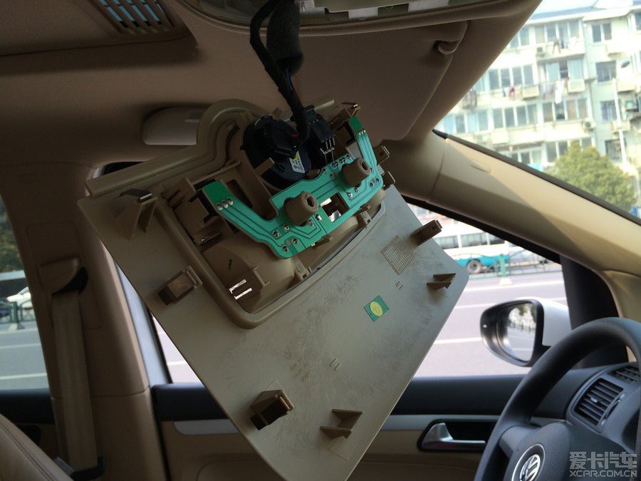

卸下两个大窟窿里的螺丝(T20螺丝刀),就可以把顶灯总成拉下来了。
拉下后滴样子。

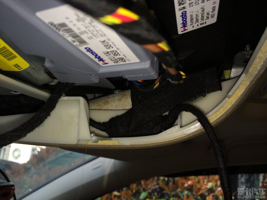

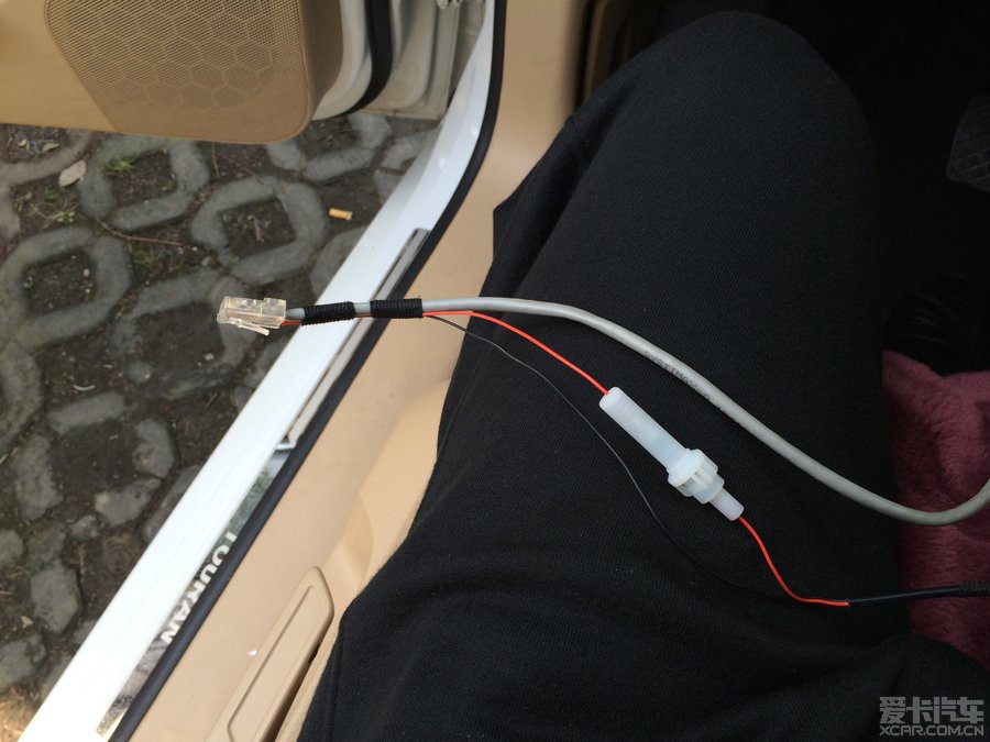

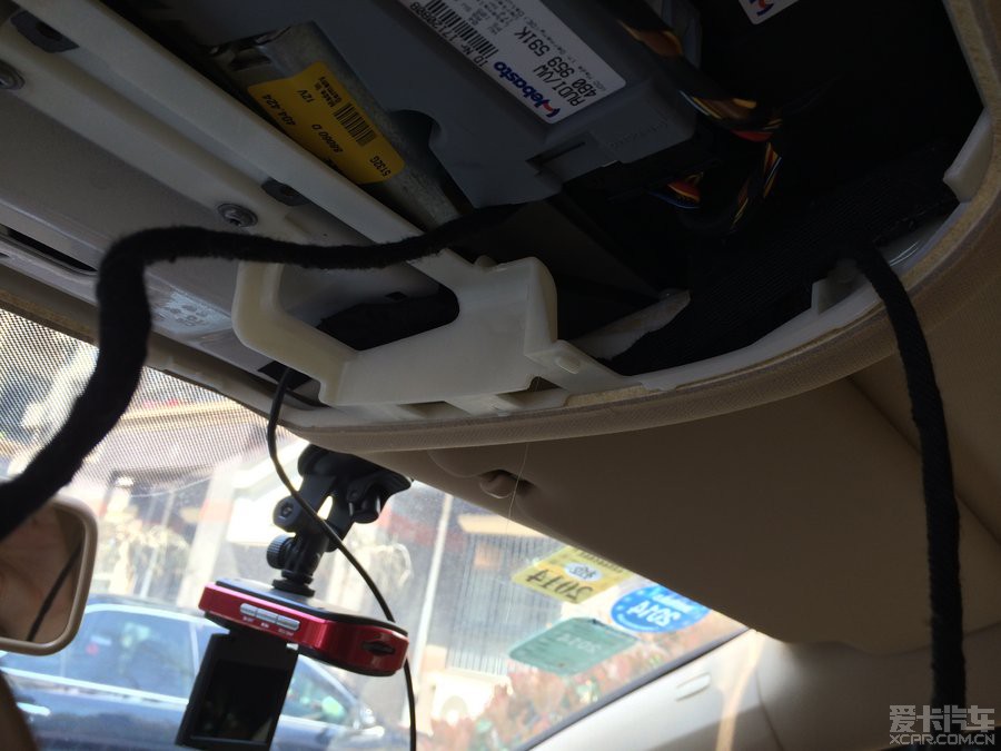

俺买的线,一个头是USB母头(用不上,用耐热胶布包好,卡在顶灯托架下面,以后万一有用,拆开也方便),一个头是记录仪的电源插头,从顶灯与顶棚的缝隙中穿出
迷你降压模块正好卡在架子和顶棚的空隙里,为防掉出来产生异响,用胶布贴上。

用闪光灯,看的清楚点。(迷你降压模块)

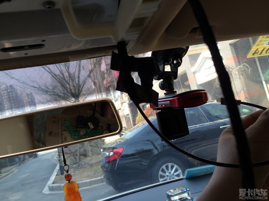

将线绑在网线上,准备走线。(最好用铁丝,俺实在没找到,只能用网线代替。事实证明网线太软,走线很费劲)

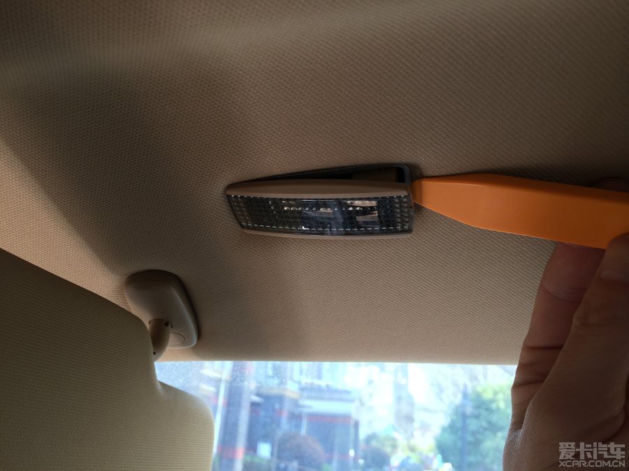

撬开化妆灯(从顶灯到A柱距离太远,直接走很困难,在化妆灯这里中转下)

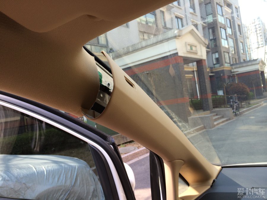

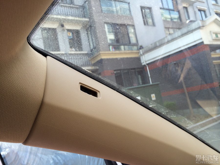

撬开A柱饰盖(把脚撬裂了,还好能装回去。看结构,貌似很难无损撬下来的,不懂。。。)拧下里面的螺丝(比T20大一圈,T20也能拧下)
发表于 2014-03-15 15:33    IP属地:未知

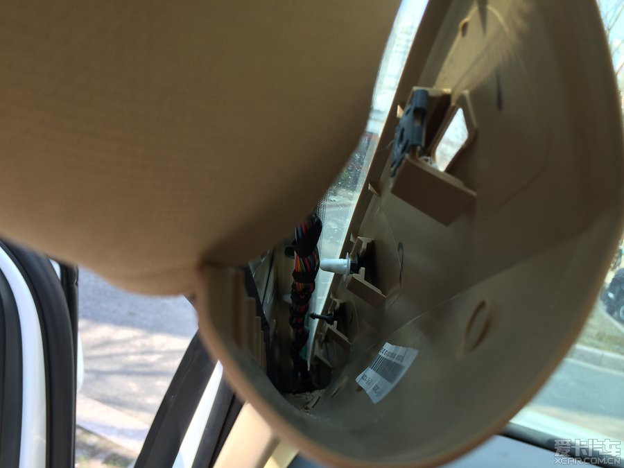

扒开A柱(使点劲,里面有卡扣)
A柱里面的样子,有木有看到白色的卡扣?

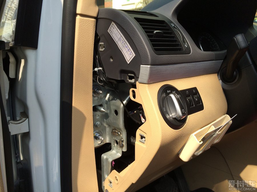

撬开侧挡板,这个简单
发表于 2014-03-15 15:36    IP属地:未知
打开后的样子(线束是以前自己装的自动大灯)

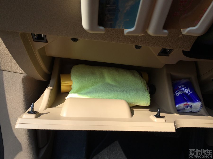

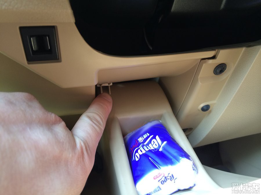

打开方向盘下面的手套箱
将手指处的卡子向上顶,将手套箱开至水平,然后使劲拉出(这个俺研究好久,开始拉了几下,没下来,不敢用力。后来急了,把手套箱开到极限大,看到了后面的转轴结构,于是放心大胆地使劲拉
