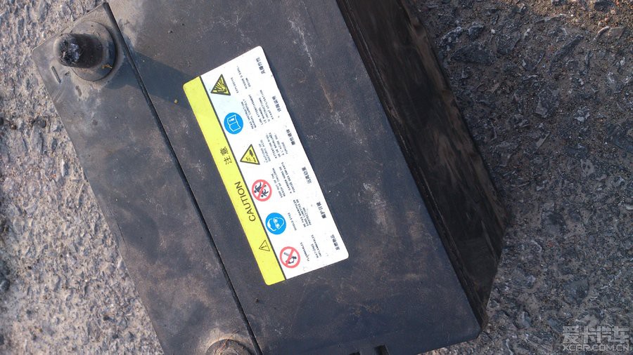

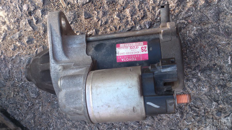

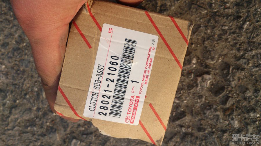

因为启动打滑要一年来了,前天特严重,感觉应该换了,就在*鸣那边订了个单向齿,回来电瓶四年了也不习惯一起换了吧,准备的工具,十的,十二的,十四的套筒,最好滑轮板手,首先把电瓶卸下来,然后把马达后边的一个十二的螺丝卸掉,旁边一个插头拔了,再把固定马达的两个螺丝卸掉就可以拿下来了,我这次没有把车子顶起来,所以马达因为空间问题不能向上拿出来,只能直接在机滤那边扔下去,最后马达上面两个八的螺丝,和两个十字的螺丝卸了(两个十字的螺丝很紧的,最好两个人一个扶好,一个卸,不然滑牙了不好弄)还有个十二的螺丝卸了(就是吸铁开关到马达的一个铜芯线)接下来就基本可以看见需要更换的东西了,里面的三个小齿轮自己用布擦了下,没有化清,不然洗下在上点油。大致就是这样,上图吧,不懂得直接问吧,大家参考下。
