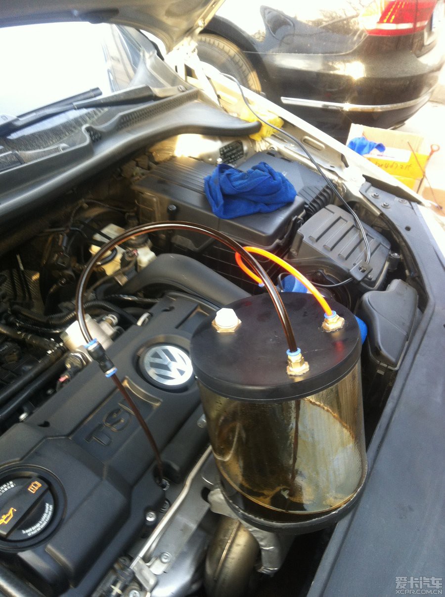

3、作案工具和作案现场,嗯哼,准备是必须要充分的

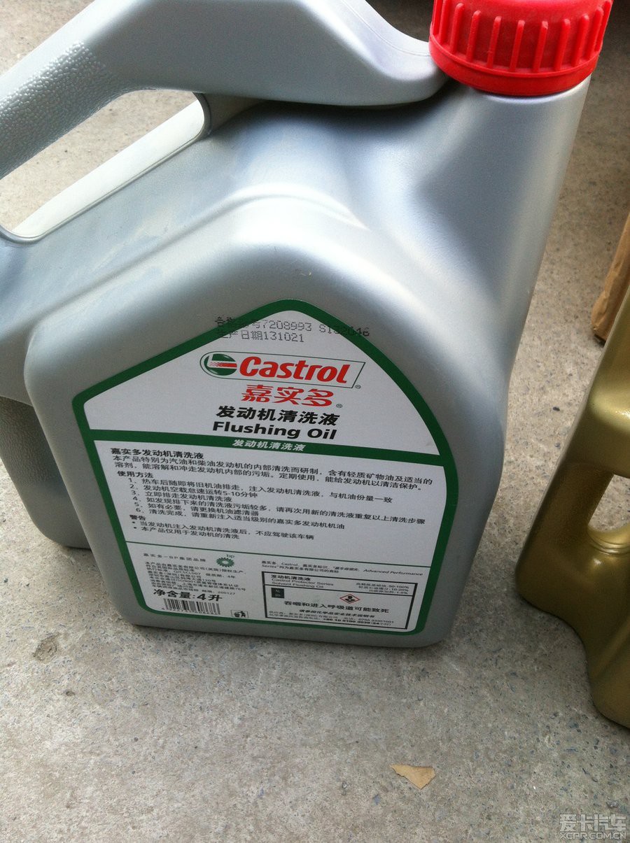

4、既然,要换就要彻底点么,先来点洗胃的东东,嘿嘿

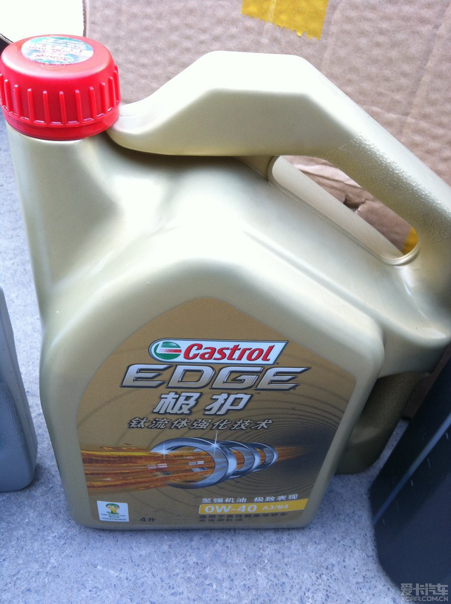

5、这是新口粮,金灿灿,金灿灿,谁用谁知道

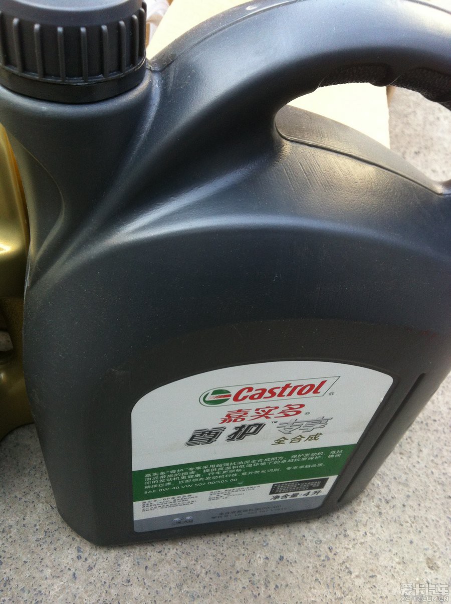

6、这是之前在4S循环加的迈腾全合成,还剩下1.5升,可以用来做清洗液,循环洗啊哈哈
7、3合一对比一下啦,都是嘉实多

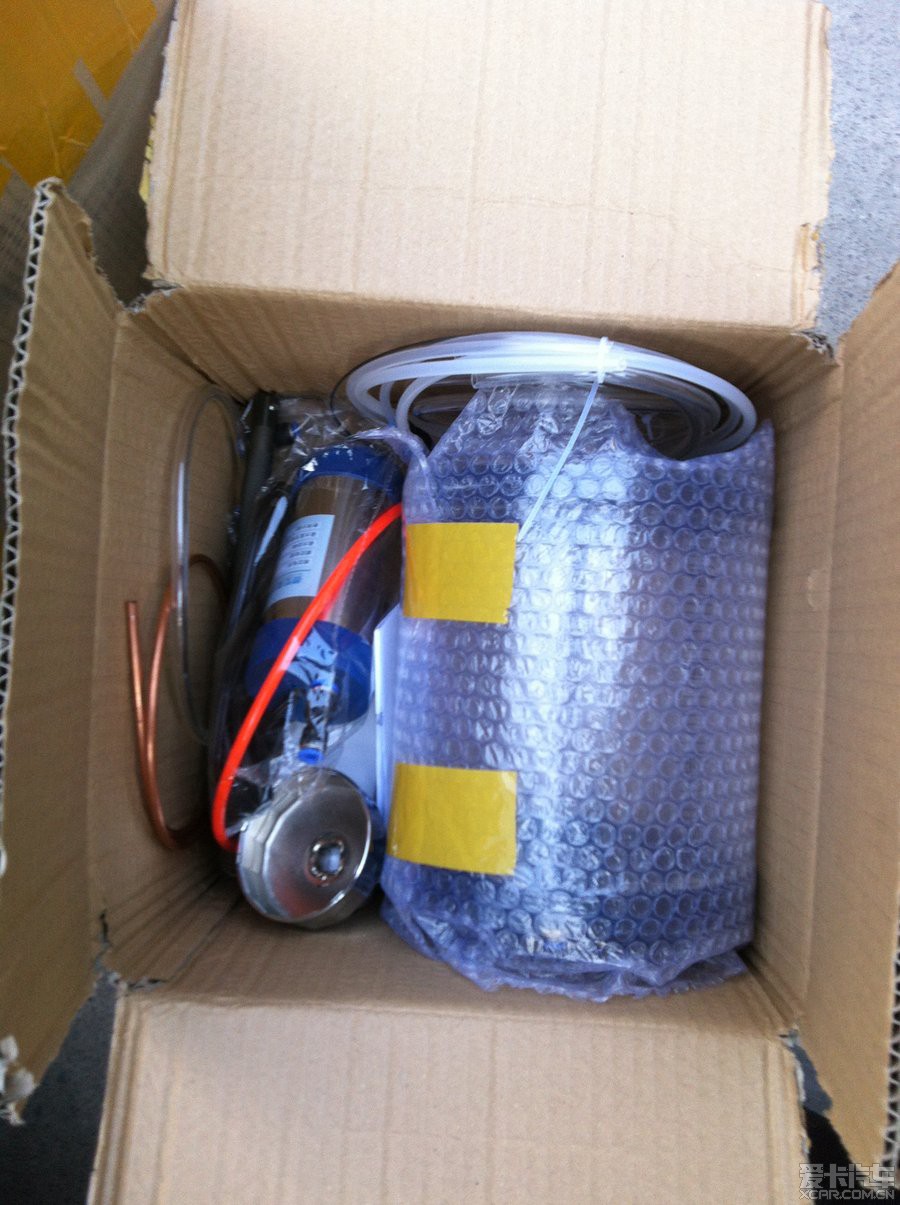

9、有了这个东东,可以拿掉帽子楼,嘿嘿,你懂的
10、组合,组合,哥急切地XX,管子弯弯,心情也要弯弯,看着很专业有没有?

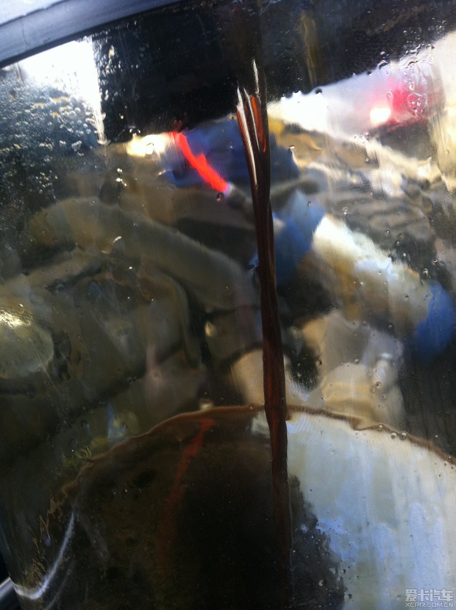

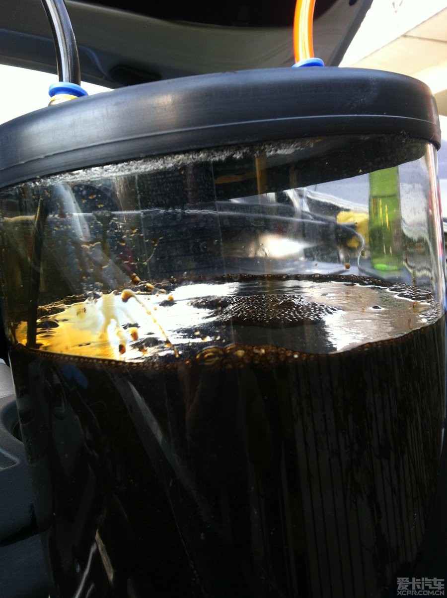

11、哎呦,我去,这是非洲的油吗?瞧这颜色,黑的真俊!
12、哥心都凉了,这色儿,尼玛真是无可匹敌啊,不过这机器真安静的说,太安静了!
13、夕阳下,这油面浮现出什么样的神采啊?!

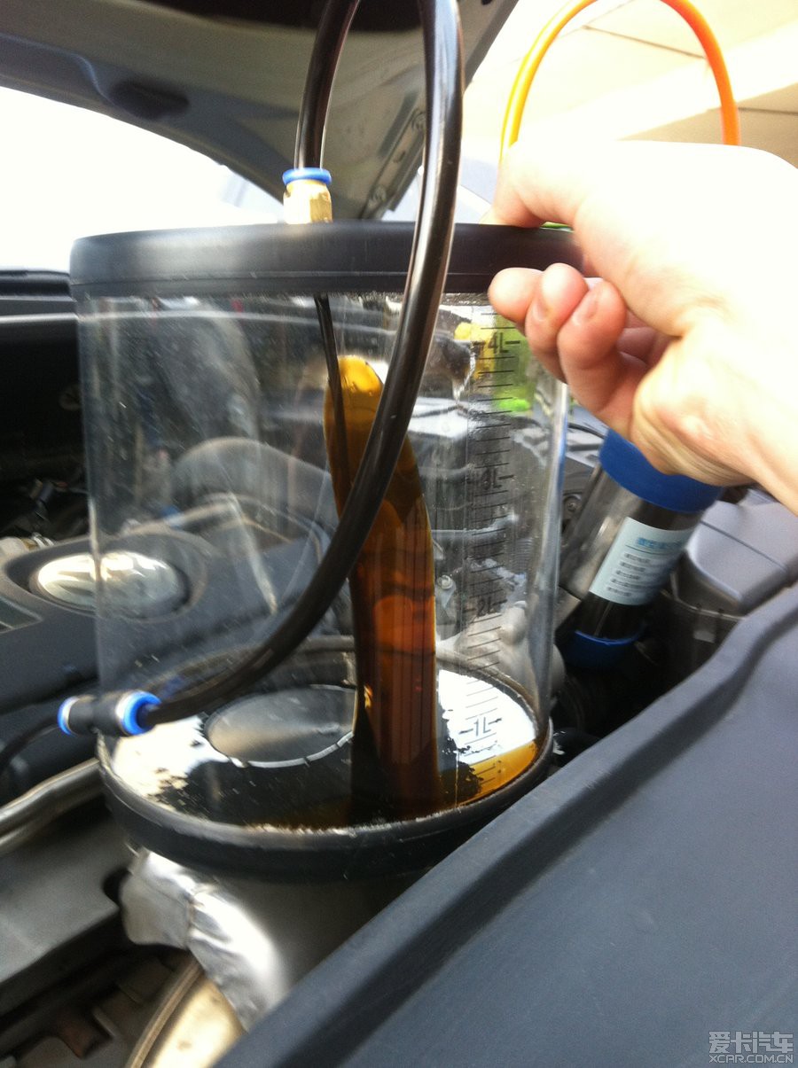

14、2分钟1升,效率是杠杠的,我擦!快的很啊,不怕电池靠不住了
15、来个近景,看看油瓶的容积!
16、先随便抽3.2升,再把迈腾剩下的1.5L加进去,点火5S,然后再抽
17、再抽出来的时候,颜色淡了一点,不过依然很黑哦
[ 本帖最后由 四叶草的春天 于 2014-3-14 22:12 编辑 ]

18、然后就是清洗液,结果加进去后,怠速运行了8分钟(说明上5-10分钟),然后抽,尼玛,这色儿还是让人挺惊喜的哇! 高清组图
18、全景图,哈哈
20、好吧,最后把极护加进去了。就没法拍照片了,全程一个人做,很辛苦,很惊喜,很好玩的说

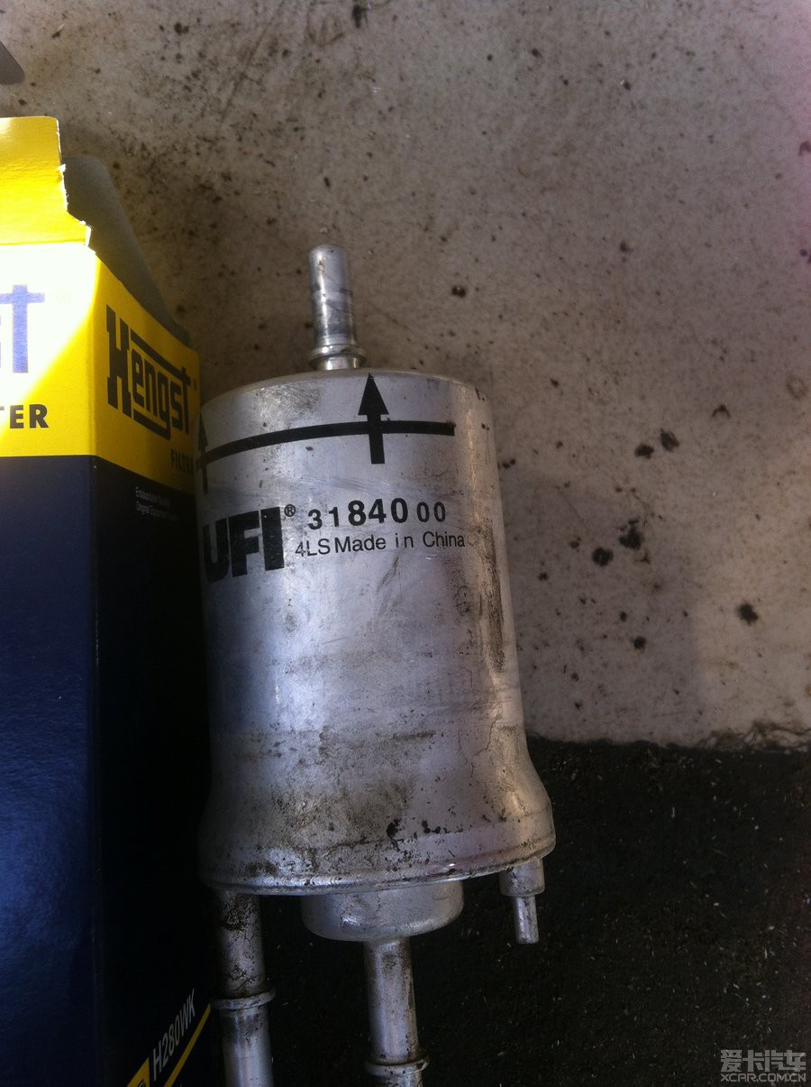

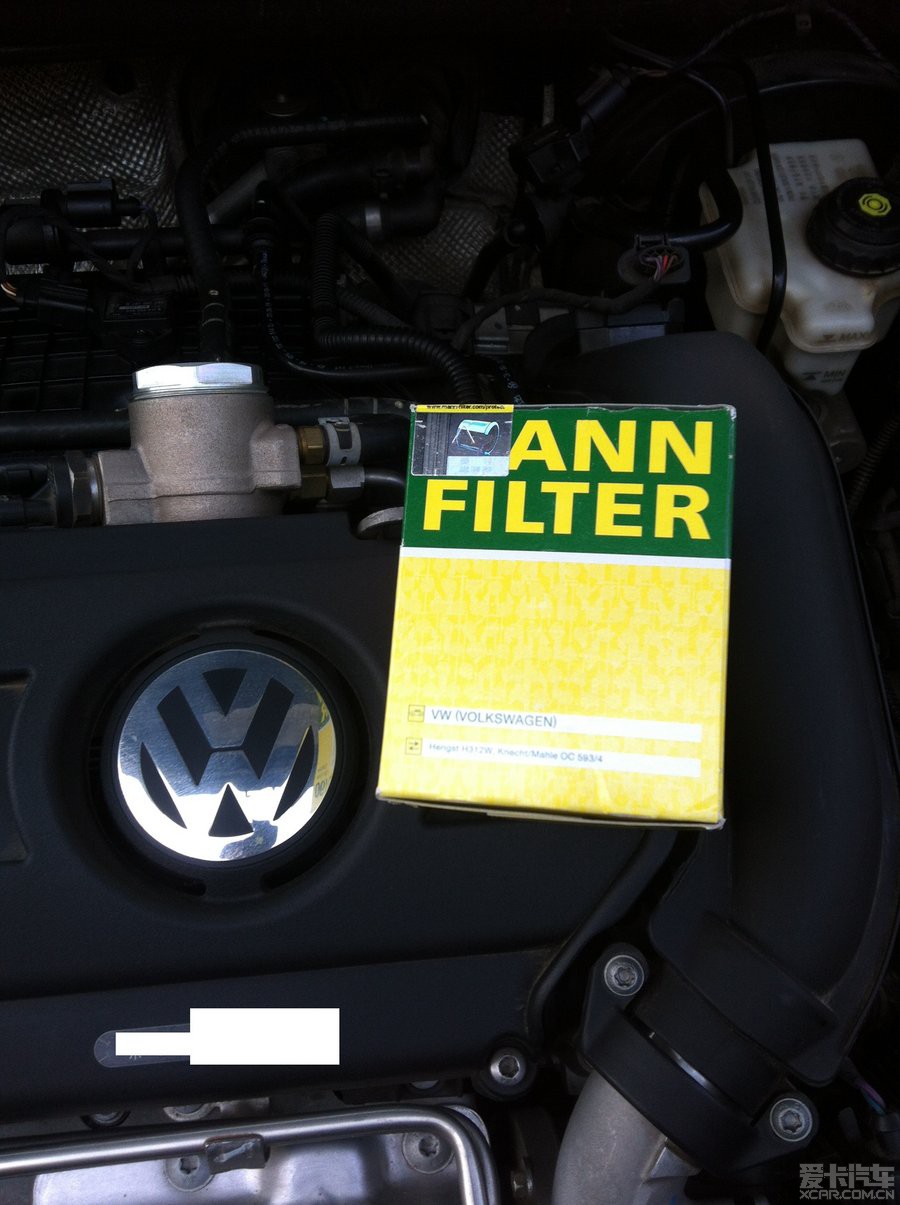

我们再来点新鲜的东西据说是日耳曼过来的东西,右边是换下来的4S货
反过来看看,确定是6.6
细节图
细节图,不知道效果怎么样,安装前,不过真没底,超级简陋的包装
确定是6.4,据说之前速腾14T是6.4,沉甸甸的
另外一端,out字样,出油口
安装后,感觉还是很不错的,嗯,不错,这玩意需要时间来感觉,不过说实话,也不会有什么特别的感觉吧?!绝对没有换机油来的效果直观

LZ抽机油的是什么东西?求指教
发表于 2014-03-14 22:44    IP属地:未知
原帖由 持剑听雨 于 2014-3-14 22:36 发表
LZ抽机油的是什么东西?求指教
真空泵啊

那个银白色的是机滤吗?

发表于 2014-03-14 22:54    IP属地:未知
原帖由 持剑听雨 于 2014-3-14 22:47 发表
那个银白色的是机滤吗?
那是汽滤哦,曼牌的是机滤
