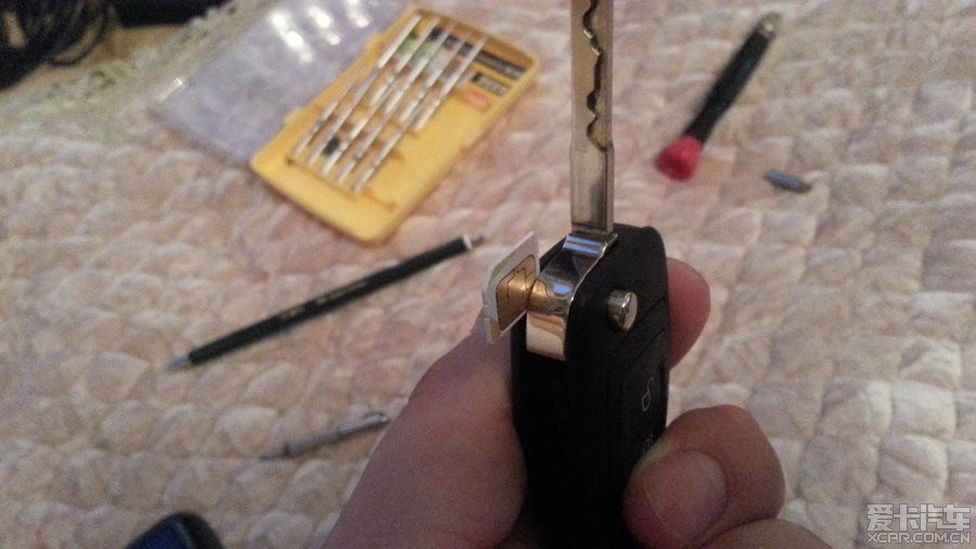

    这两天突然发现小虎的钥匙,弹出不顺畅,有时候弹到一半,有时候干脆就得用手掰开,上网查了一下,发现新福克斯这个问题也挺多,后来查了一下,新福和小虎的钥匙是一样一样的,大家可能不知道,这个钥匙是粘在一起的,跟本打不开,看新福论坛里有人发贴说往里上点油好了点,也不是很顺,后又有人回复,说实在忍不住了暴力拆解了,发现是按钮下面的一个小卡扣断了,把断了的拿出来,装上不影响正常使用,但会看出拆开的痕迹,现在我教大家不用拆开怎么解决这个问题。
首先把电池拆下来,拆电池就不用我都大家了吧,沿着LOGO的外圈用指甲一扣就开了。
即然有东西卡着就会有卡不到的时候,把钥匙按键一面向上,开始剧烈晃动,一边晃一边试试看看弹开是不是顺畅了,如果不行可以找地方轻轻磕几下,发现弹出顺畅了就不要动了,下面上图:
首先拆电池
然后这个面朝上,晃动,也可以轻轻磕几下,只要能顺利弹开就可以了。
接下来找银行卡,或手机卡,我用的是手机卡。小一些好操做按图片位置插进去。
把这里别上一张卡后这个缝隙就有点大了,然后呢找一个这样的一个小一字螺丝刀插进去。
记住是插进去,不要撬,慢慢的悠着劲往里插,这样这个缝隙会越来越大,然后放平了在晃一晃,会发现里面有一个0.5毫米后,4毫米长大小银色小东西,给他弄出来就好了,这样就省得暴力拆解了。
