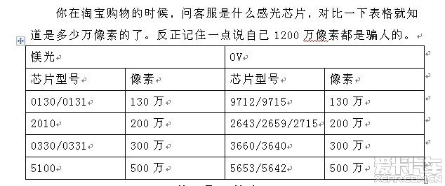

感光芯片
    感光芯片在主板上,和镜头没有关系,是镜头下面的那个蓝晶晶的IC。
    感光芯片好像全世界就两家镁光和OV,你几万块钱买的单反也是用他们的。感光芯片的脚都是纯黄金的。感光芯片
的型号不多,全球通用,我发个表格,你对比一下就知道是多少万像素了。
