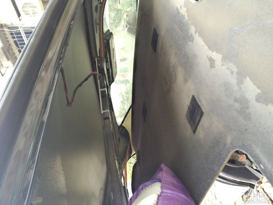

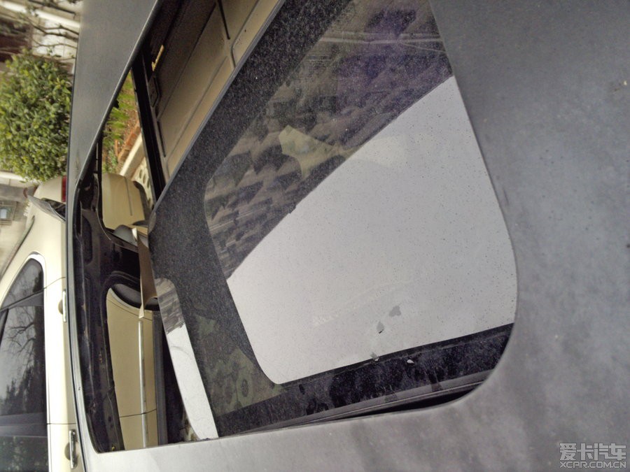

拆开以后,上面都是水。
水啊。。。

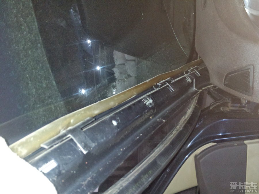

还是水。。。。。。    结果是看到了,蛮严重。到处找原因,天窗都拆下来了,也就几个螺丝。注意最后几个螺丝,拆完后,天窗会直接砸下来,要不找个人帮忙,我是一个人,直接拿着枕头垫在座位头靠上的。。。

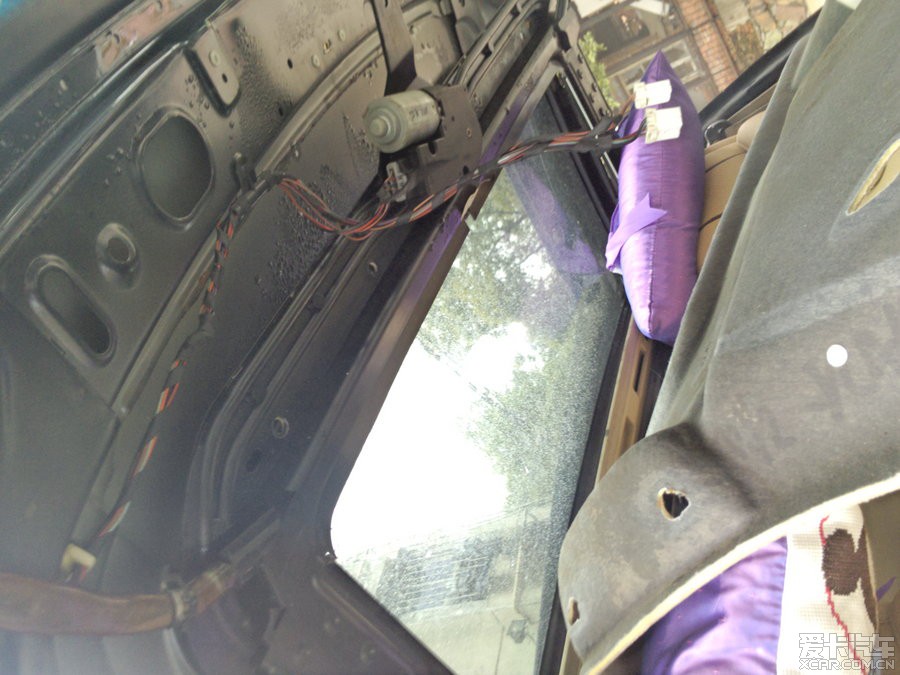

好脏。都是灰,泥水。。。。轨道里。。。还有个问题,天窗往后开启困难,向上撬还是很容易,就是向后全部开,很困难。不知道咋回事。难道是电机的问题?。。。(希望会搞的,教我下。)

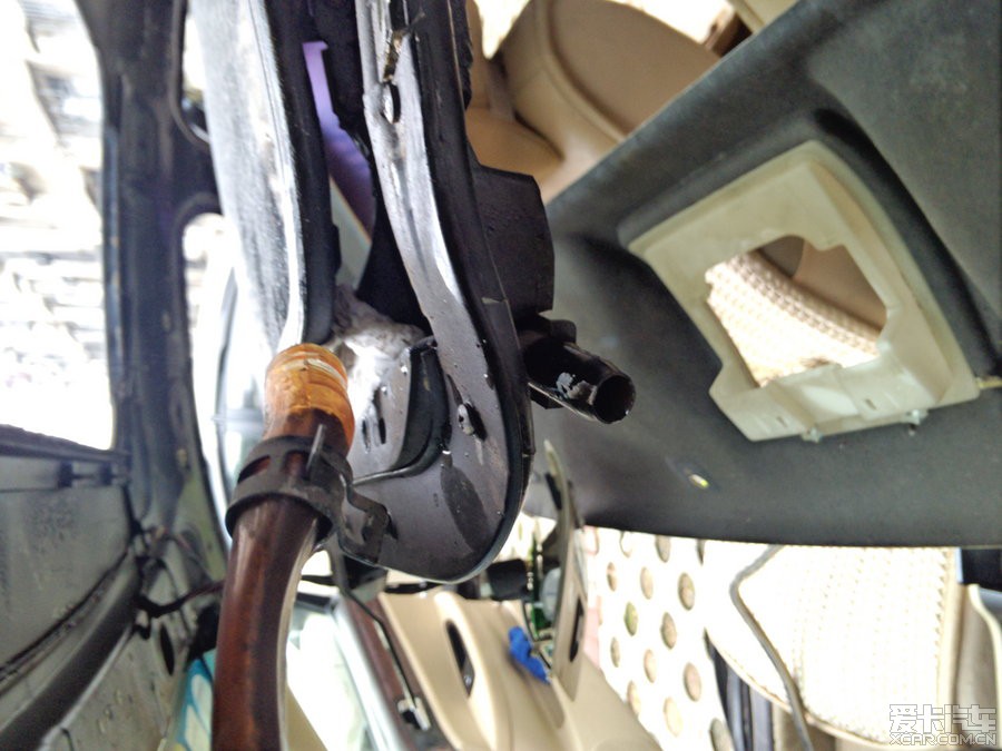

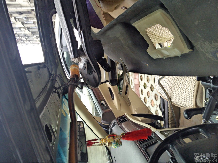

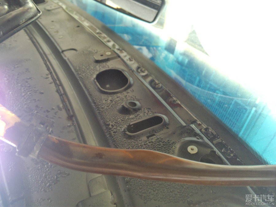

这个时候是拨掉排水管观察,水管里到处是泥巴,拨掉的时候还有从管子里出来,黑色的泥水。幸亏拿抹布接着的。。 。这个时候可以确定是排水管,堵了。。。。
