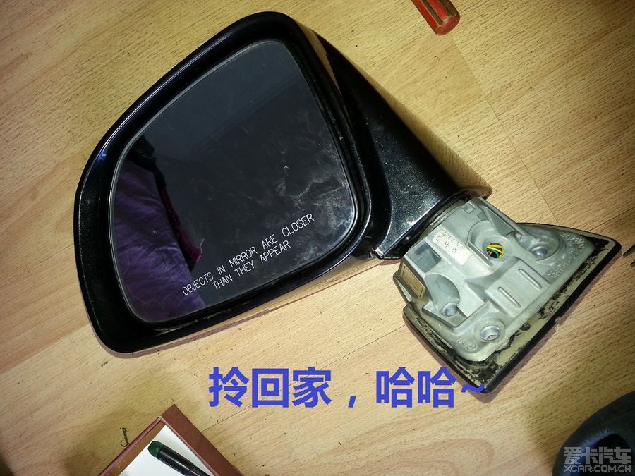

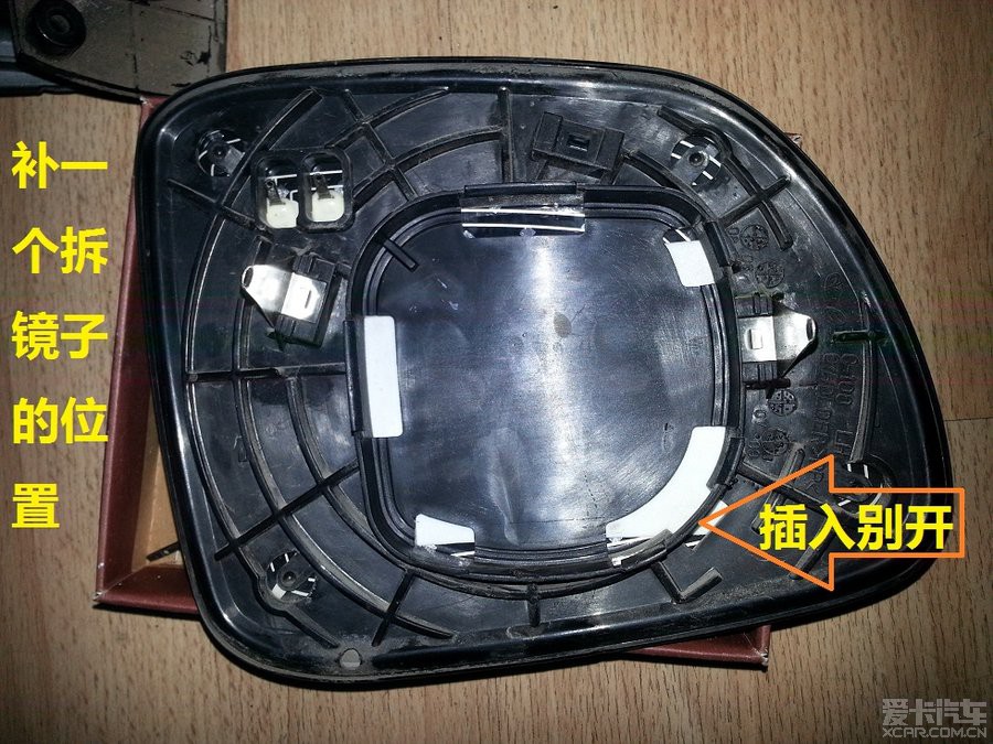

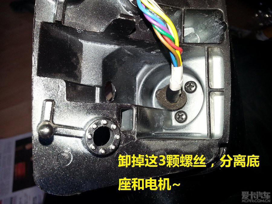

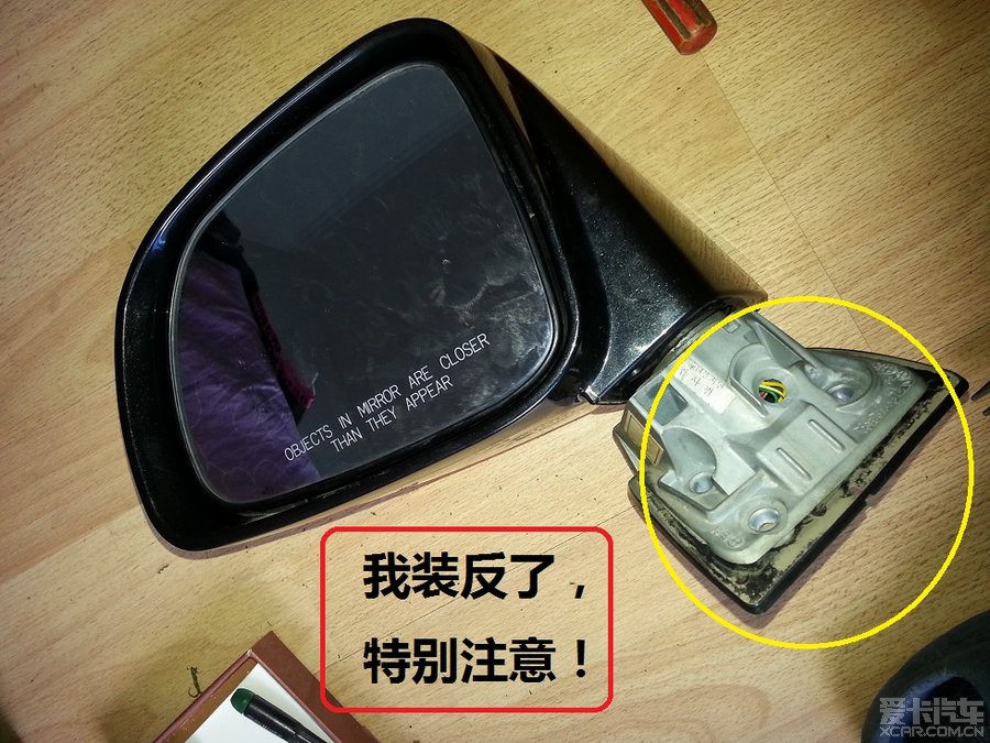

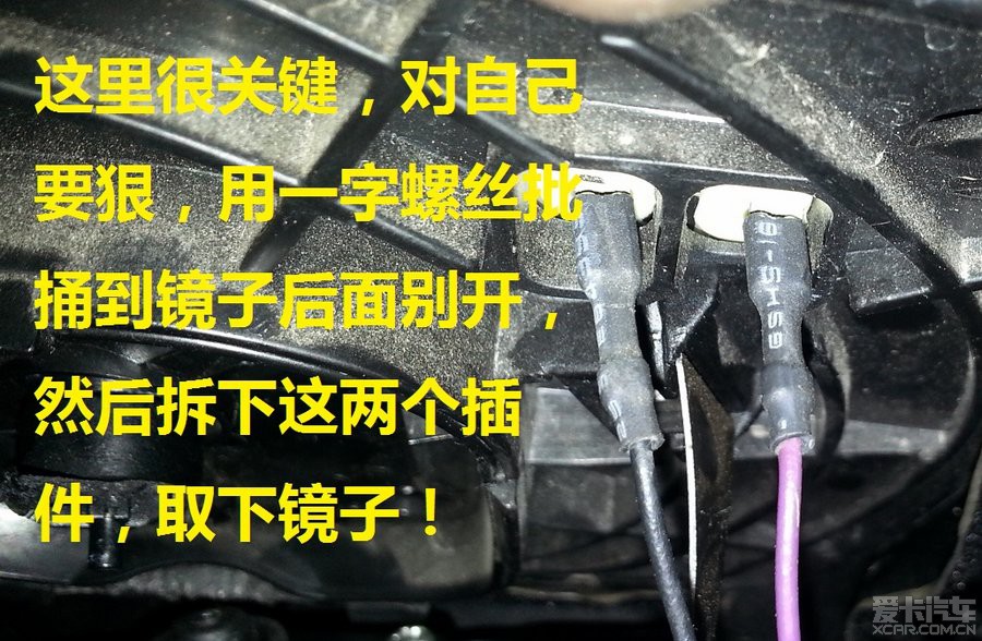

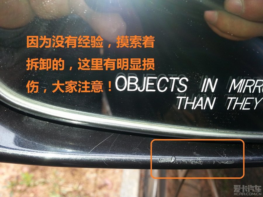

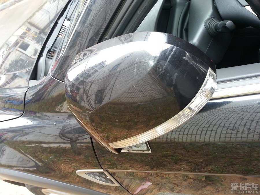

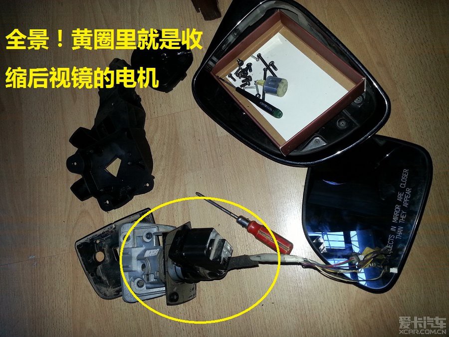

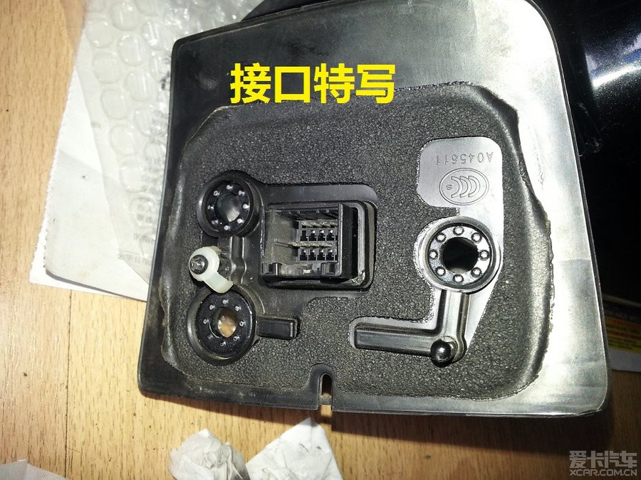

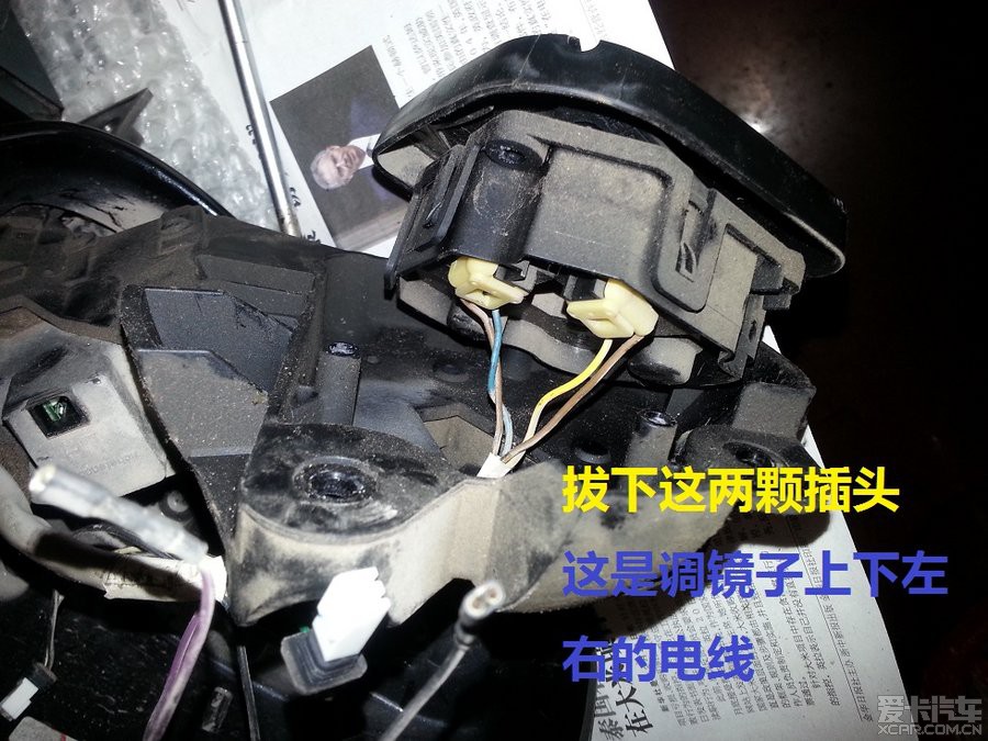

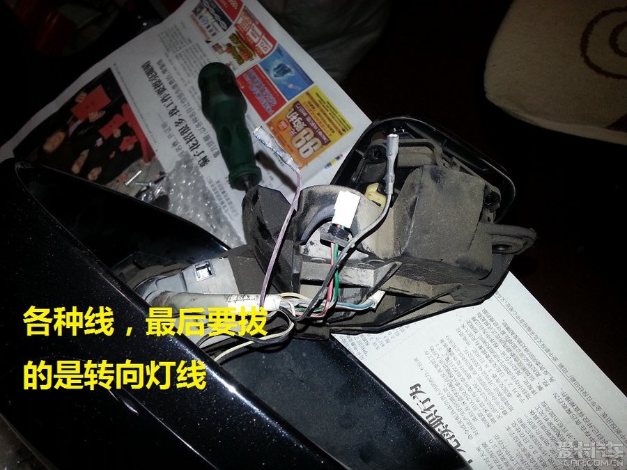

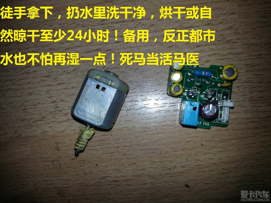

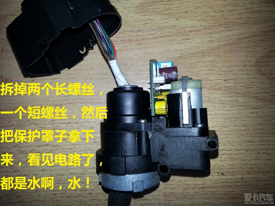

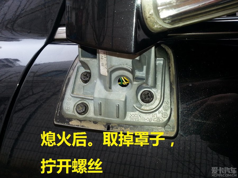

曾几何时,我的科帕奇左后视镜收缩不如以前好用了, 不能收缩到紧贴窗户的位置, 这个后视镜被人撞过,也被无良的人掰反过,最近义乌暴雨, 这个镜子就彻底歇菜了,不动了, 连续下雨手掰很不方便啊, 决定下手!拆拆拆,过程看图!

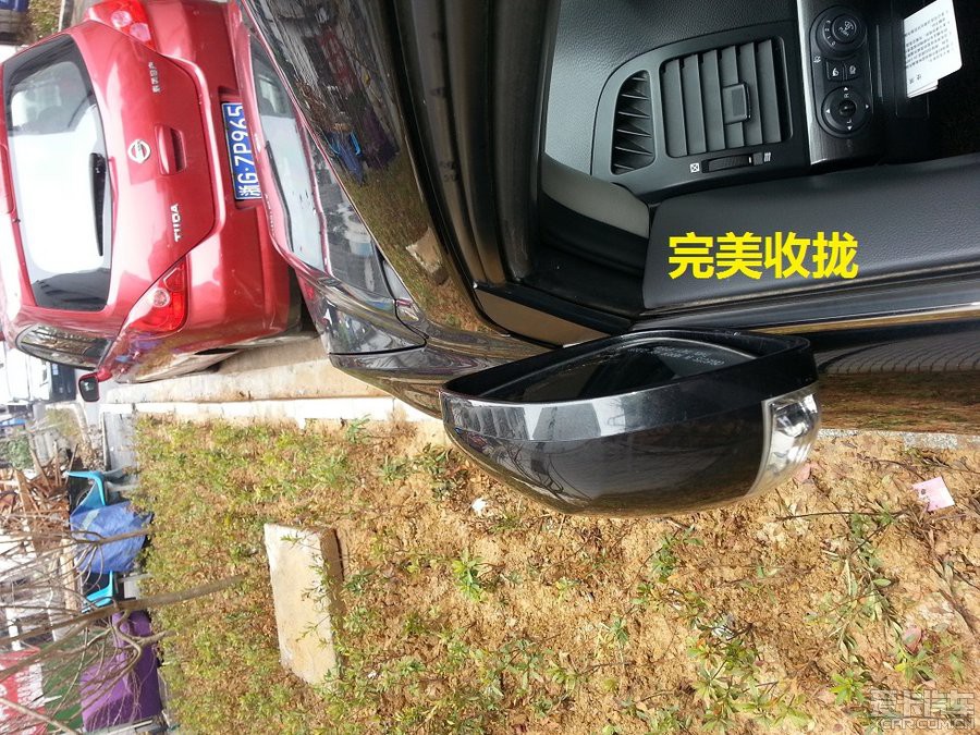

24小时之后, 整个组件干燥完毕,电机该上油地方上油,逆向工程装上保护罩,先不急,把电机连上底座。拎到下面车子上插上电测试一下, 哈哈哈~恢复正常了,上楼插上转向灯插头,调整电机插头,安装螺丝复原,再插上镜子加热插头,镜子对准位置,咔嚓按回去就ok了
