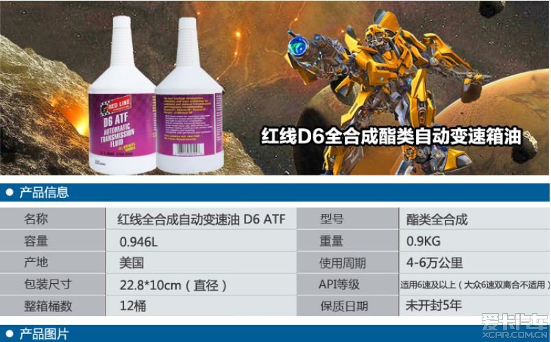

问题描述

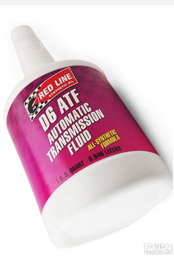

车子快8W, 08款大众途安1.8T AT 6速(非DSG),想换这个波箱油,网上问电商与所有卖家得到回复是可用,还是想请教下坛子上高手卡友,可有用过,并告知使用效果,加米感谢,实物如图

其他不说,你看认证

应该是爱信09G,6速变速箱,用有TOYOTA TYPE T/IV或大众VW G052990/055025认证的油就行,如福斯ATF4400,或美孚ATF3309,嘉实多自动变速箱油 JASO 1A,胜牌星冠maxlife自动变速箱油,看有认证的牌子油就行了

发表于 2014-02-28 10:51    IP属地:未知
原帖由 moyfeng 于 14-02-27 16:47 发表
劳烦再看看此图片是否符合认证,感谢啊。。。
