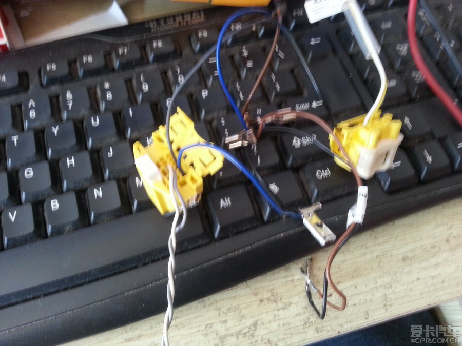

购买配件有新polo按键,气囊线束、飞线,开工第一步polo的线束气囊插头与捷达不一样,两根拼成一根,改线
装车气囊线束插上就行,然后是游丝下面接线,

我是粘上的,装回气囊,看看效果吧,
为了省钱只能这样了,polo按键稍长了一点,气囊有点紧,把边割了一点去,然后现在喇叭9点和3点位置有点紧6点位置还好,想要完美还是买原装盘子吧
