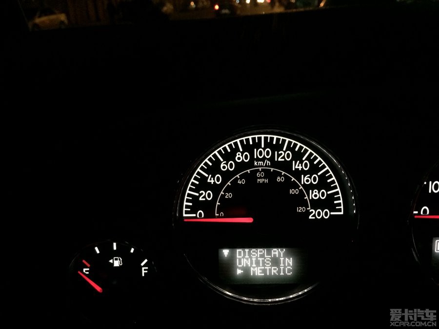

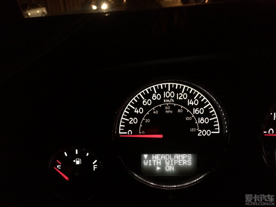

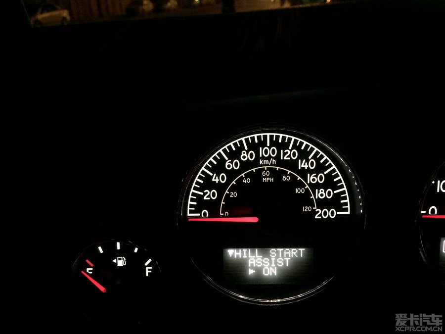

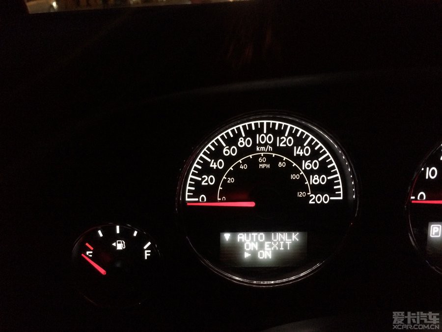

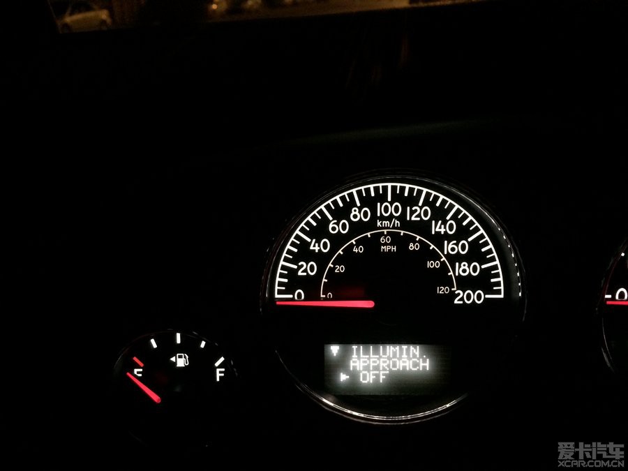

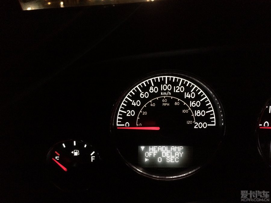

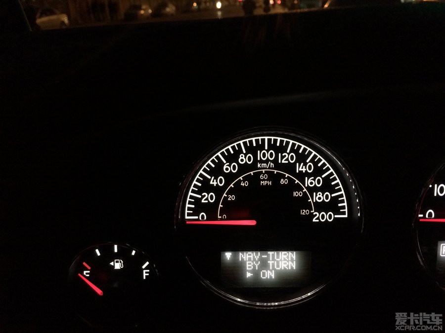

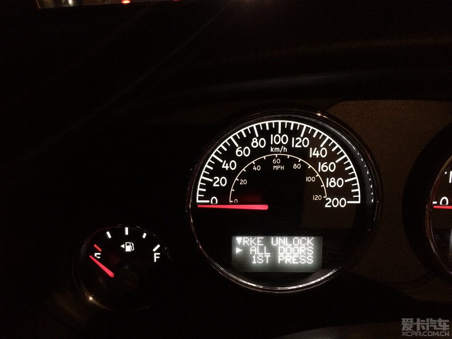

不知道大家有没有关注过牧马人仪表台菜单里面有个个性化设置,胎压,指南针,车辆信息,单位选择什么的就不说了,那些都能看懂,这里重点说说里面有个个性化设置一栏,说明书的顺序不对,我把顺序都弄清了,希望能够帮到大家:
进入个性化设置,第一个是下车自动解锁,白话就是你只要光打开驾驶室门其余门锁着的你只要驻车后开驾驶室门其余门全开;第二个是用钥匙解锁,白话就是你按钥匙上的开门希望是只开驾驶室门还是所有门都开;第三个是按钥匙上的解锁开门或关门时让不让车灯亮;第四个是锁车后大灯要不要亮一会儿;第五个(从第五个开始,说明书上的顺序就不对了!)是雨刷器和前照灯连动,这个功能白话我没研究不好说,请大家参照说明书上的解释不好意思;第六个取出钥匙后车上电源延时;第七个是用钥匙开车后大灯随即亮起;第八个是坡道辅助功能;第九个是单位选择,是公里还是英里;第十个逐项道路巡航功能。
我将每个选项在仪表板上的英文表示截图给大家参照,另外说明书上对照每项的编号我都编好了,给大家参考下吧:
