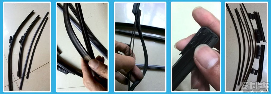

    第二步:拆主件。第一张图是拆下来的两个雨刮器和我新买的两根雨刮条;首先拆护套,直接指甲抠住护套边沿掰开,往外一拉就可以直接把护套从支架头和头套中扯出来;接着用手指把里面的两根铁片向两边掰开,直接把雨刮条从中间扯开,然后抽出来;最后,把铁片从头套和支架头中间抽出来,整个雨刮器的拆解就完了。

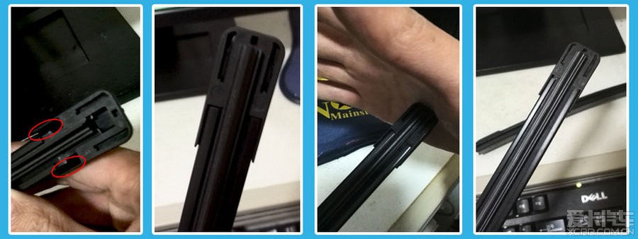

    第四步:安装头套。之所以单独把安装头套拿出来说,是因为我自己安装时犯了一个小错误,为防止大家重蹈覆辙在此特别说明。大家对比下面第一、第二张图你就发现,其实主驾和副驾的雨刮器不仅仅是尺寸长短的区别,连宽度也是不一样的,这个从头套中就看得出来,第一张图是我用主驾位置的头套套在了副驾位置的雨刮器上,缝隙很明显,无论怎么按进去都不稳——这不由让我联想起论坛里曾经看到有人说要用502胶水粘呢。后面我还是灵光一闪才换了一个头套,试了一下,刚刚好,套上去后,手掌心一拍,“咔嚓”一声就卡住了,妥妥的,搞定!
