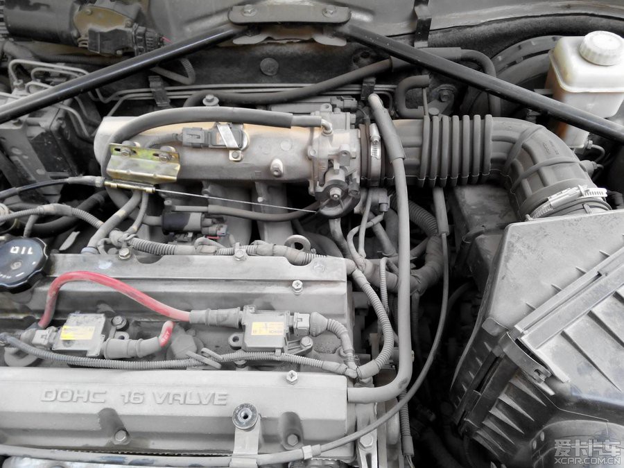

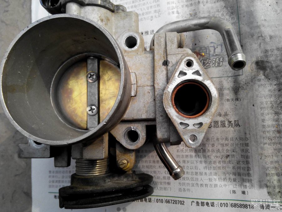

闲来无事,总想折腾点啥,把节气门拆下清洗一下吧,8万6千公里还是头一次拆下清洗,以前是免拆擦洗的办法,不是很彻底。因为纯属折腾,条件因陋就简,没用节气门清洗剂,就用化油器清洗剂代劳了,下次连这都省了,直接汽油伺候。
先上一张机舱图,灰尘大,太脏了。

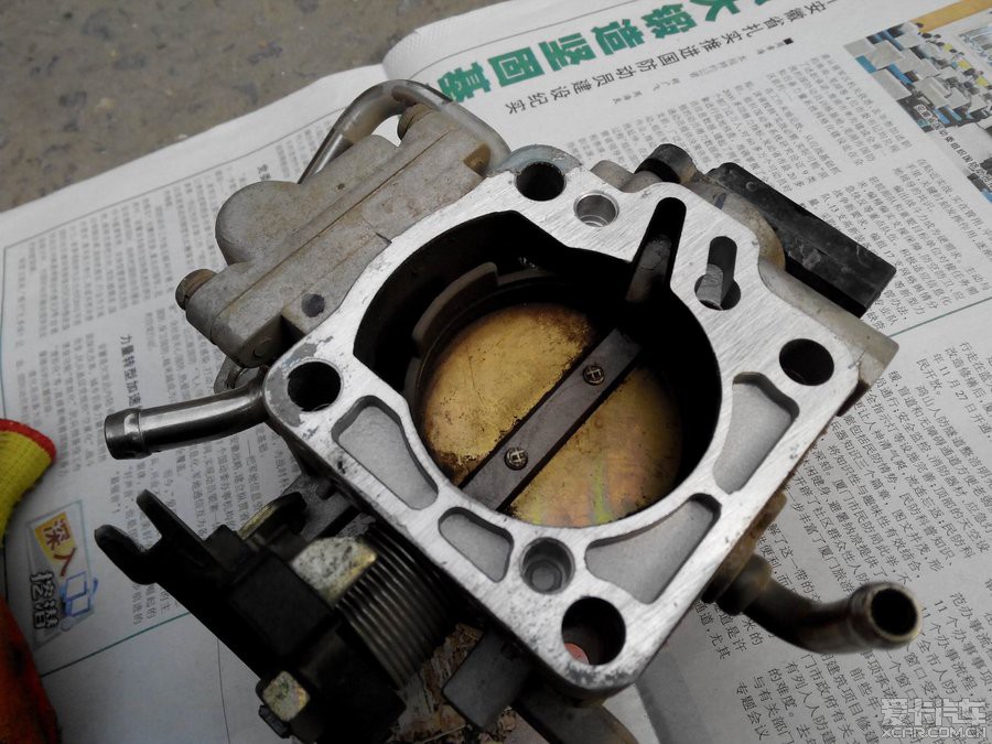

拆之前的节气门

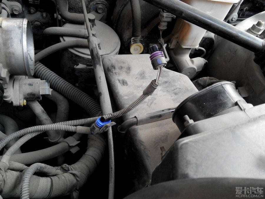

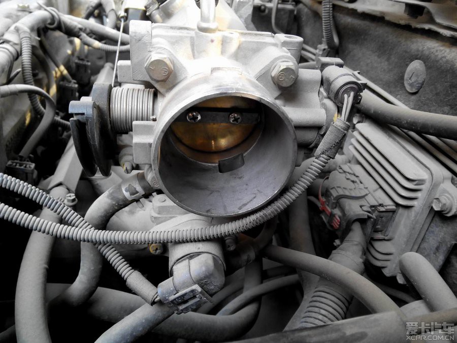

x卸下空滤管看看节气门
拆下两个线束插头,还有两个冷却液管子

节气门的背面,够黑吧。
进气管内更是惨不忍睹

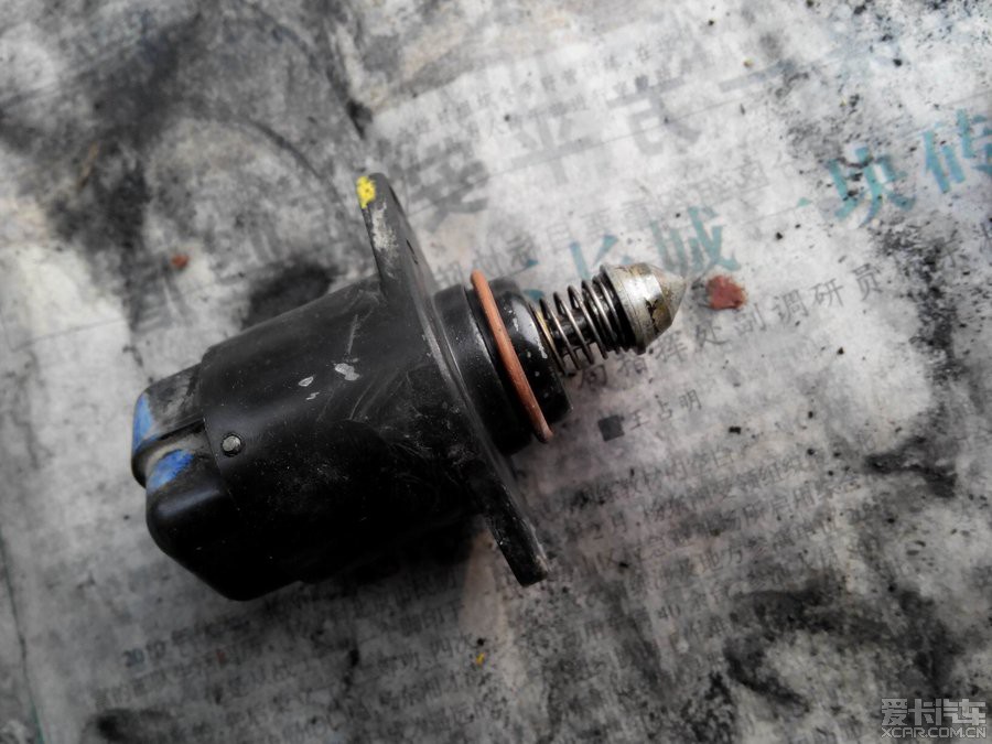

把怠速电机也拆下来,里面更黑。
看看怠速电机就知道了,这可是8万多没洗过的。

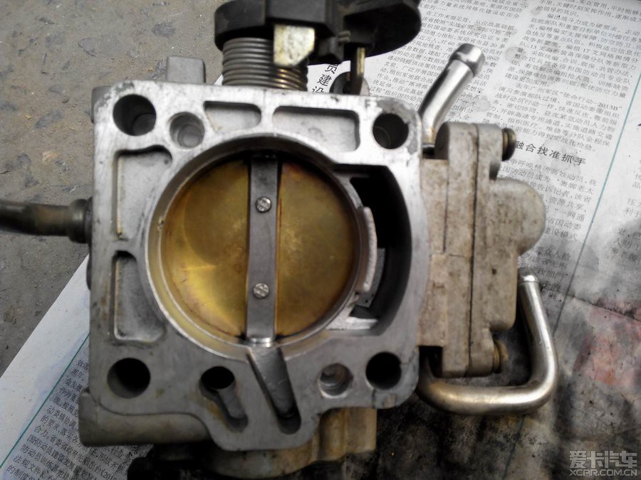

开始洗刷刷,光喷清洗剂不行,棉签用上,用力蹭。
干净了许多。
进气道口简单清洗一下,不可能彻底清洗,除非拆下进气歧管。

顺便说下,拆节气门前最好断电,我也正好给电瓶充下电,不得不说,原车的电瓶真厚道,快7年了还在使用中。
清洗完试车,没感觉有什么改变,可能以前换挡转速高,积碳还不算严重吧。
不过有一个问题解决了,就是以前起步时油门总是卡一下,要用点力才能给油,现在好了,原因是节气门关闭时周边积碳硬化粘连节气门,打开不顺利当然犯卡了,有类似毛病的参考一下。

怠速电机够脏的
