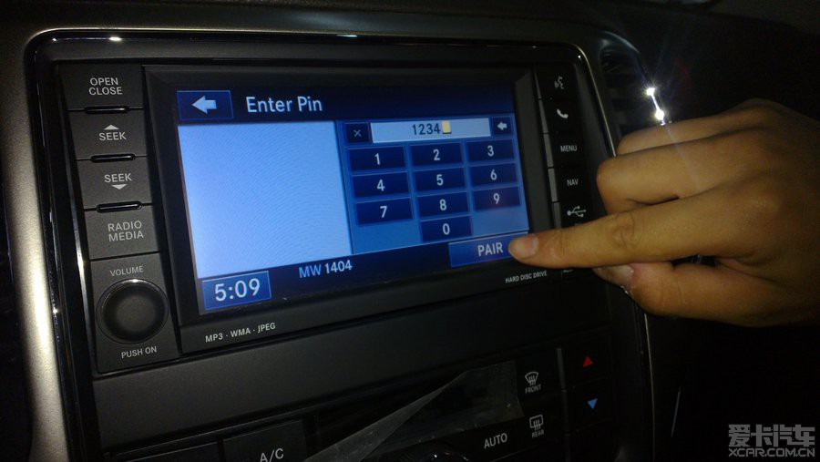

先按MENU键
再按System setup
选择Device pairing(如果之前看到的字体不是这样的英文,那可以选择上面那个Language,显示一共有6种语言选择,然后选择第一选项就可以转换成英语,没有中文!)
点击OK

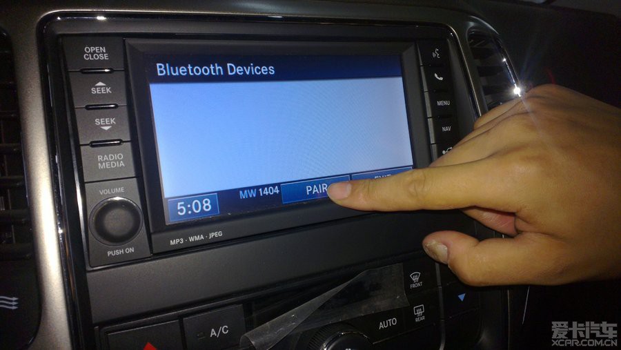

点击PAIR

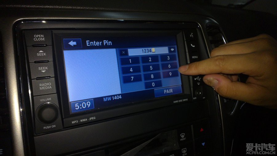

自己设定蓝牙匹配密码,一般选1234
点击PAIR

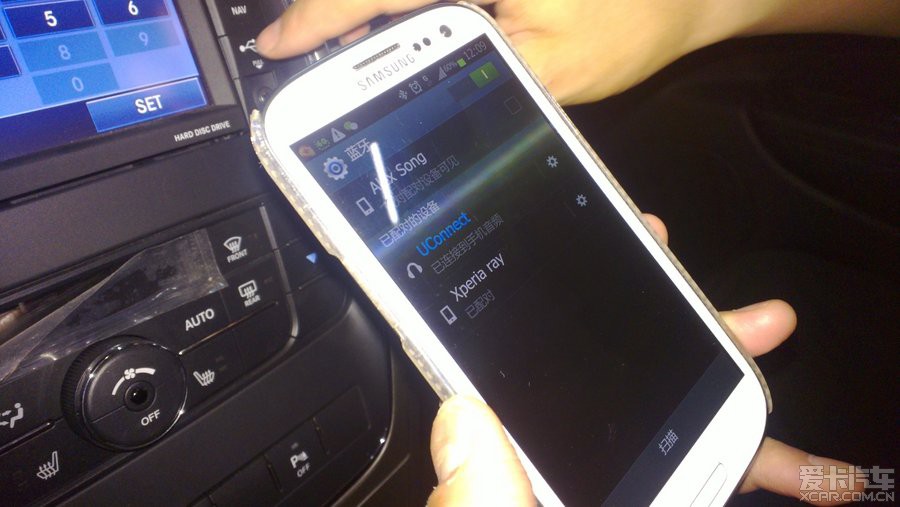

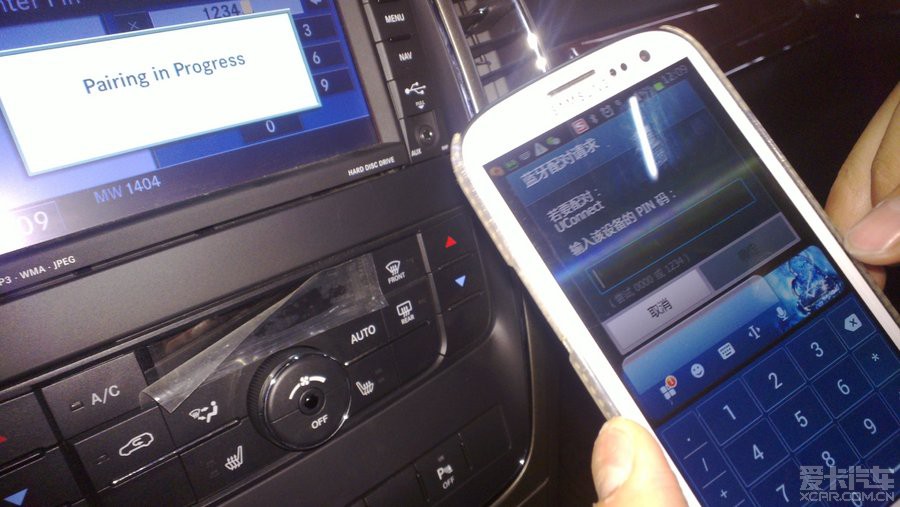

主机开始等待匹配,请打开手机蓝牙,搜索未知设备。
等手机搜索到Uconnect后输入您设置的密码
此时手机已经绑定车辆蓝牙系统(据说该系统可以绑定7部不同的蓝牙设备)

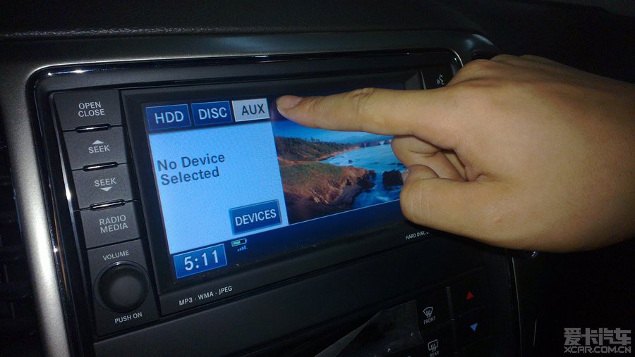

一次只能上传10张照片,下面继续蓝牙播放部分:

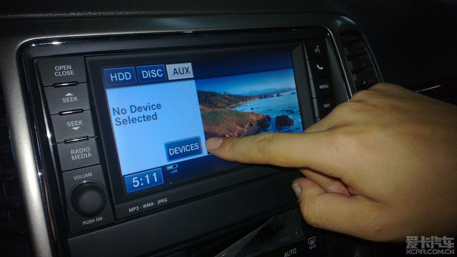

在手机蓝牙打开状态下播放手机音乐,点击主机上的AUX,当然也可以用方向盘操作!
点击DEVICES

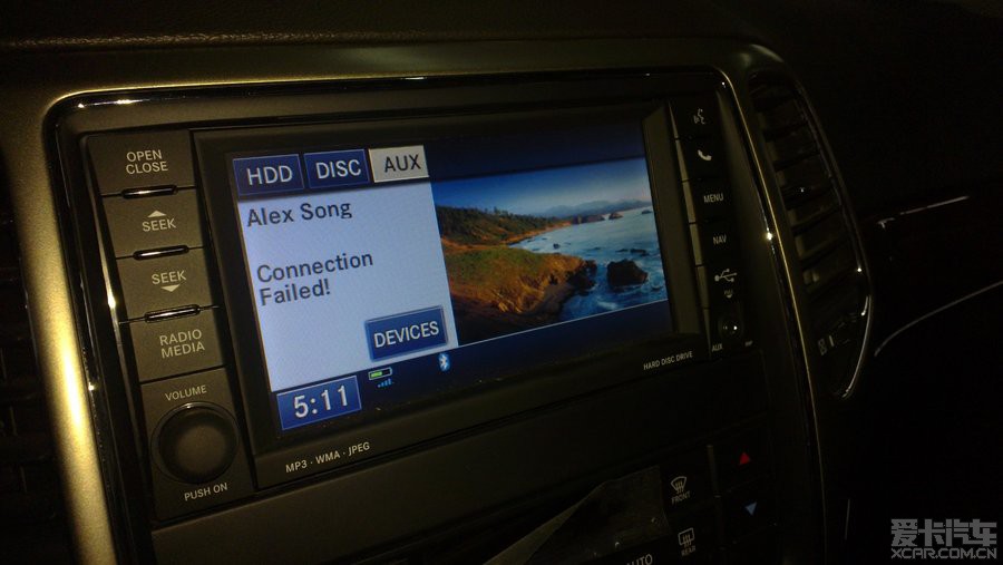

选择第三项带蓝牙标的那个就可以,前面2个标分别是AUX连线和USB插入。
这时车辆音响系统就开始播放手机内音乐
蓝牙标在屏幕上出现,中间是暂停标,随时可以暂停播放。
暂停下试试,如果你尝试用方向盘来控制,会发现左手是可以控制上翻和下翻手机内歌曲的。
在屏幕右下角的带圆圈的“i”标就可以显示该歌曲的信息,可能包括演唱者等信息,当然都是英文的。
