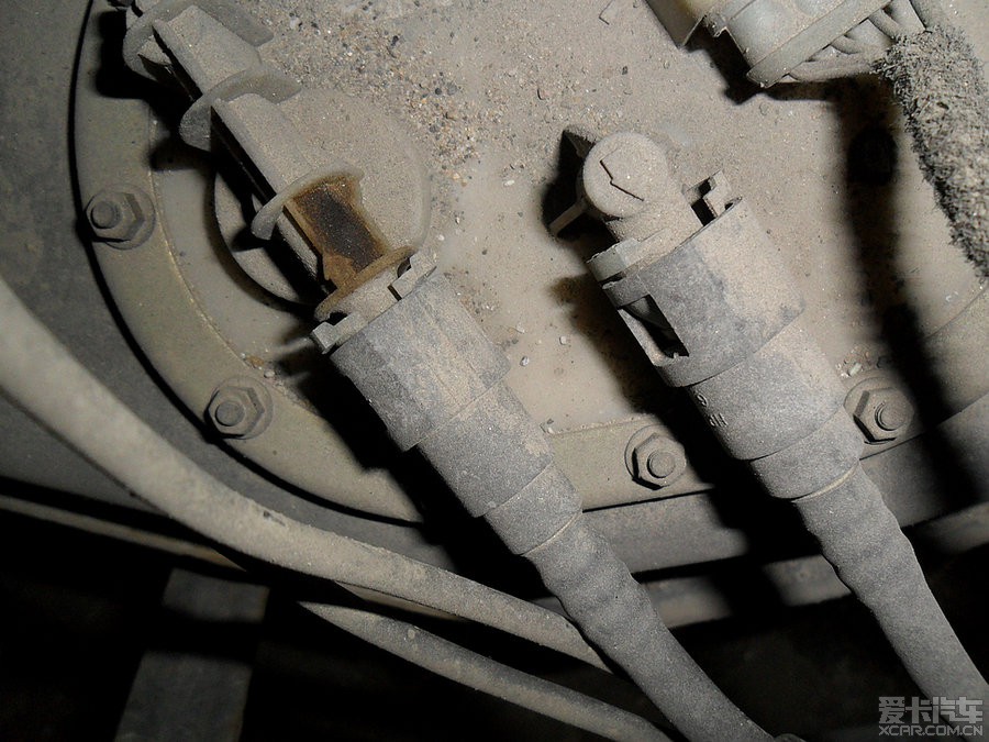

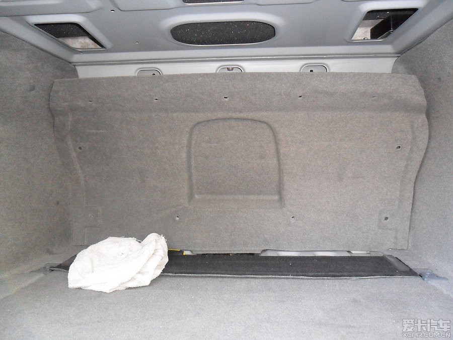

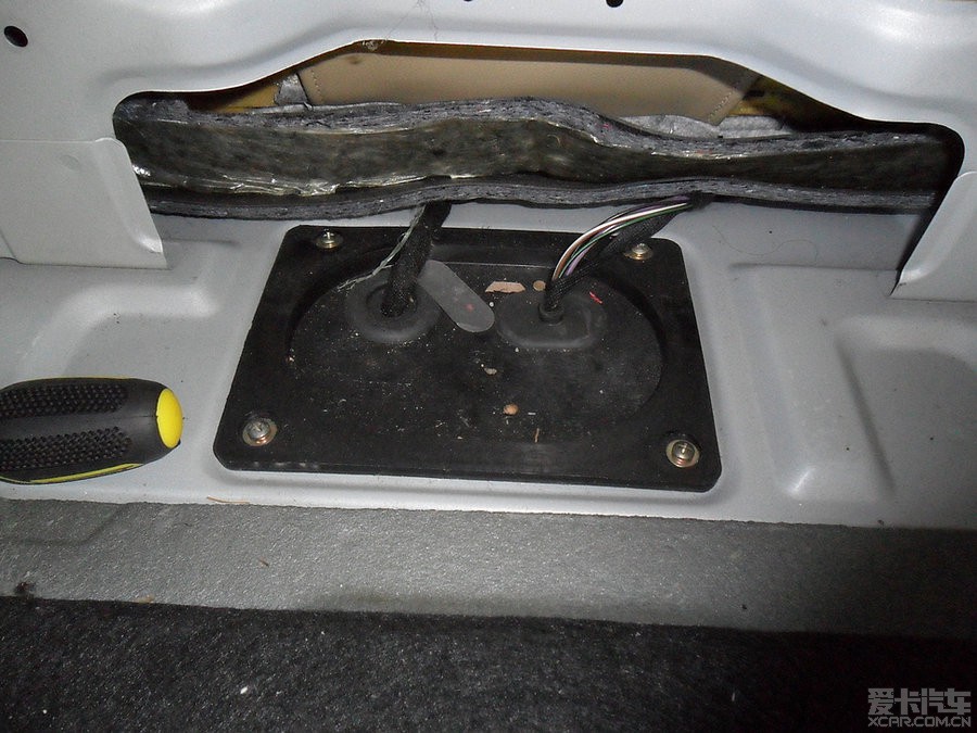

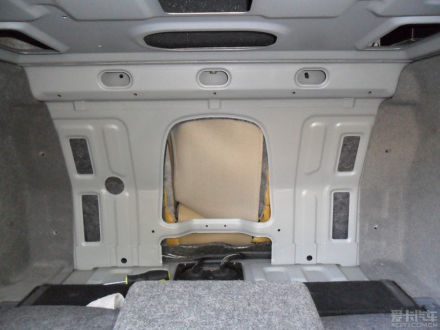

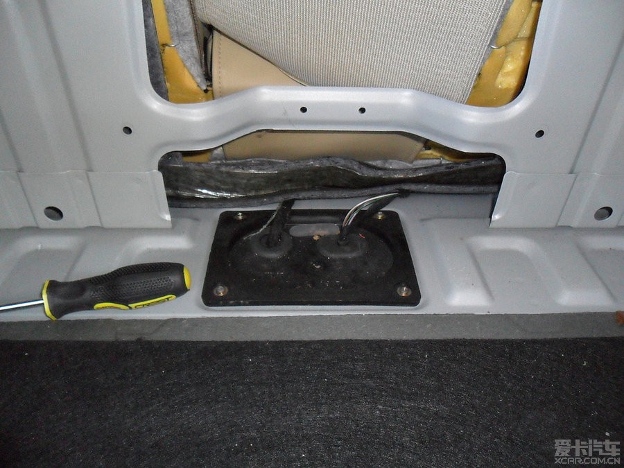

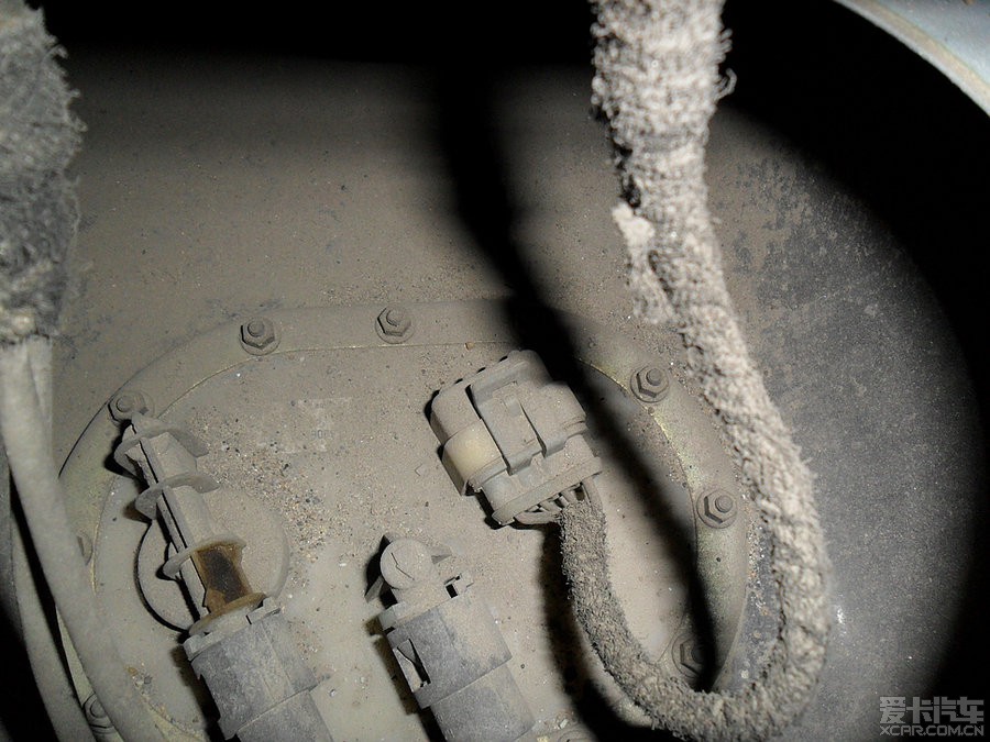

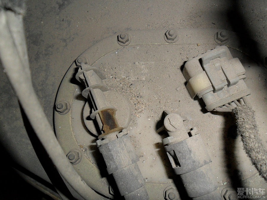

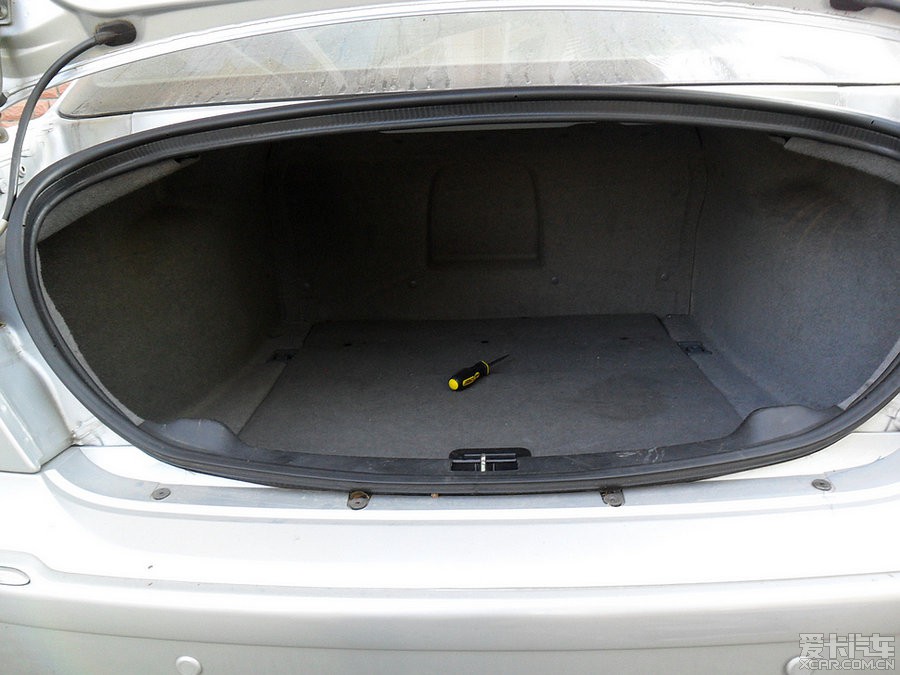

检查我的汽油泵管是否破裂
1,打开后尾箱,
2,备胎盖板后部反向翻开,能看见汽油泵盖板组建
3,拆后靠板9颗塑料钉
4,拆汽油泵盖板组件4颗螺丝
OK
