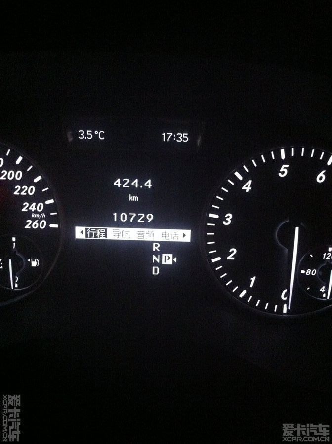

2.  按动方向盘左手边的‘上下箭头按钮’, 将画面停留在总里程的显示画面, 如下图。
3. 按动方向盘左手边的‘左右箭头按钮’,会出现菜单选项, 并使激活标签停留在行程选项上, 如下图
4. 这一步是最关键的,上面的菜单选项画面, 仅仅会持续3秒钟, 一定要在这三秒内,迅速按住方向盘右手边的‘接听键’,并接下来迅速按住方向盘坐后边的‘OK键’,持续5秒, 在这按住5秒的时间里, 如上菜单栏会消失,如果成功会出现下图画面, 如果失败, 请重复1-4步骤。

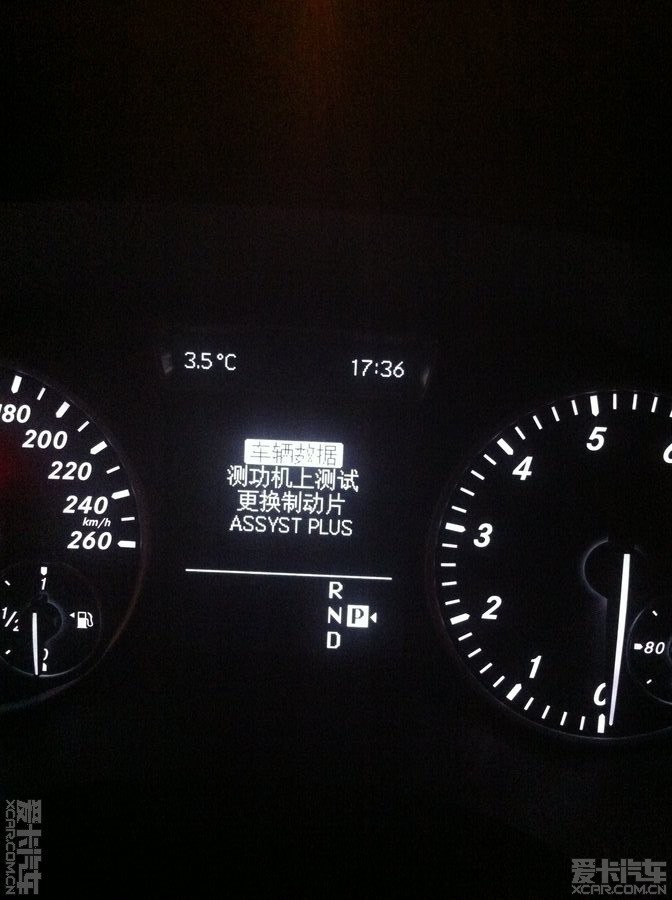

5. 出现上图画面了, 实际上我们就已经成功了80%了, 呵呵, 接下去就是如何消除保养提示的流程了。 在如上画面使用方向盘左手边的‘上下箭头按钮’和‘OK按钮’选中ASSYST PLUS选项, 出现下图画面。

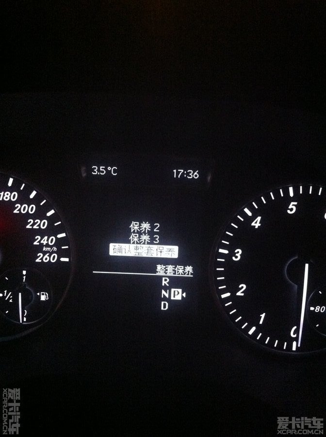

6. 在上图中选中,整套保养, 之后出现下图
7. 在上图中选中,确认整套保养,之后出现下图

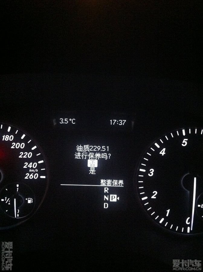

8. 上图这个菜单是选择保养所选用的机油标准, 按照手册, 咱们选择,油质229.51,无论保养使用的是默认的用机油枪加的美孚5w30机油, 还是车友加钱选择的小瓶金美孚一号0W40, 都是符合这个229.51标准的。选中后出现下图。
9.
在上图画面中, 选择是,提示不能完成时选择确认OK,再关闭点火开关,即可完成当前保养, 之后在第三步图像里的, 保养选项栏, ASSYST PLUS里就会显示下一次保养的时间或者公里数了, 至此, 全部操作完毕。

实际上第三步并无必要
发表于 2014-01-17 10:28    IP属地:未知
原帖由 ppcbug 于 14-01-16 23:53 发表
实际上第三步并无必要
刚才又去测试了一下, 确认第三步非常必要, 否则只会出现总里程表是否要复位的提示, 而无法出现图4的界面.
发表于 2014-01-17 11:03    IP属地:未知
原帖由 liangmin11 于 14-01-17 10:28 发表
各车难道不一样?
我的车只要先按住接听再按OK的话, 无论如何都不会出现复位选项,所以 , 随便何时按, 都能稳定出现.
另外里面的 电流表 显示, 只要开电源就有 -5A  ~ -6A 的放电电流 , 电流表这个功能很少见,大家可以玩玩.
