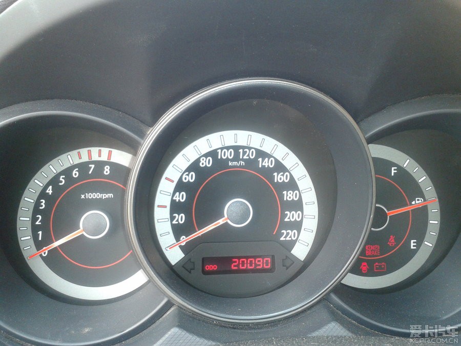

刚20000公里,本打算天暖和点了,开春再洗节气门,今天去了市里。回来的时候油门有点发涩,得了,现在洗吧,洗洗更健康啊

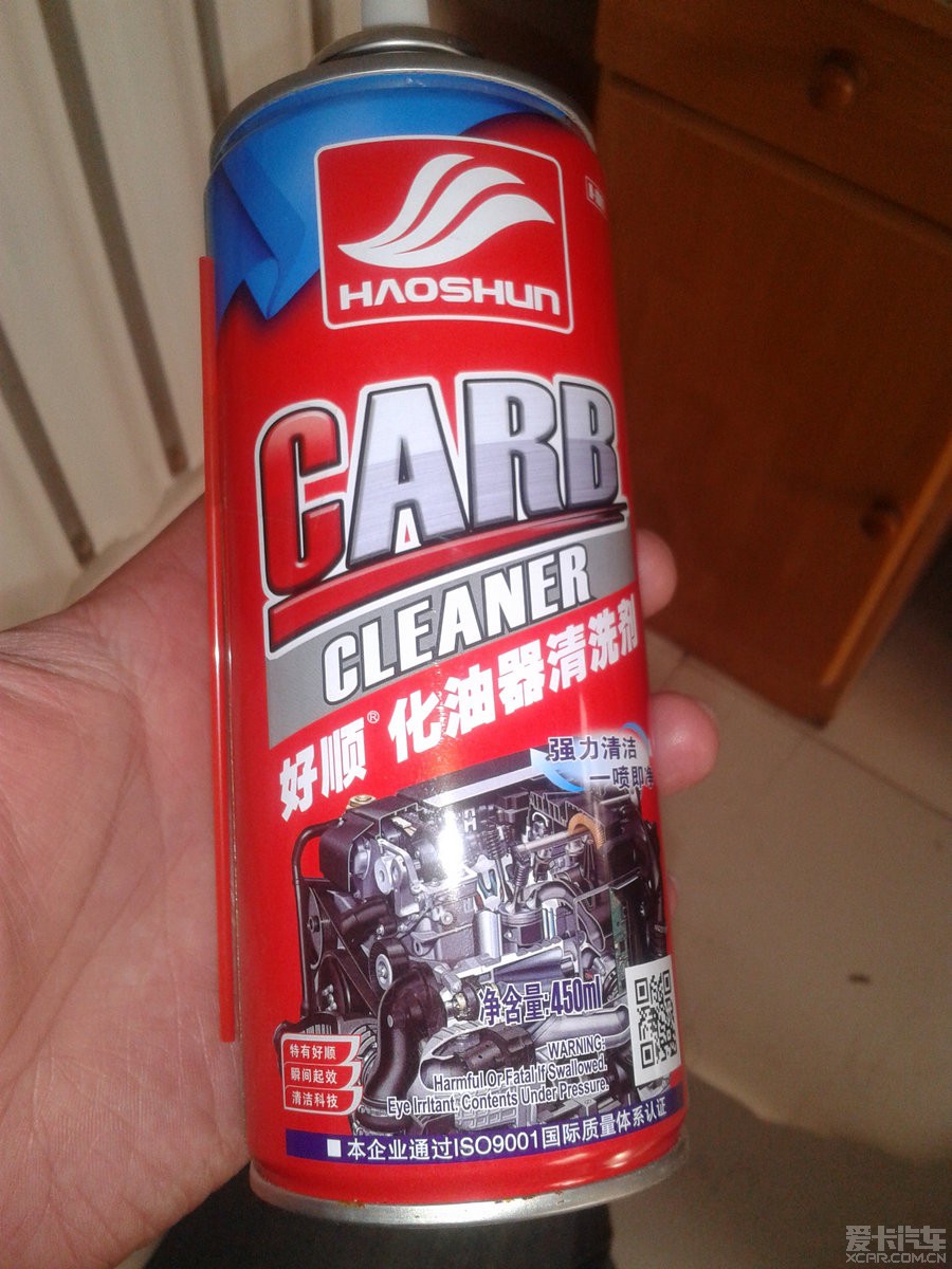

自备清洗剂,夹钳子,布若干

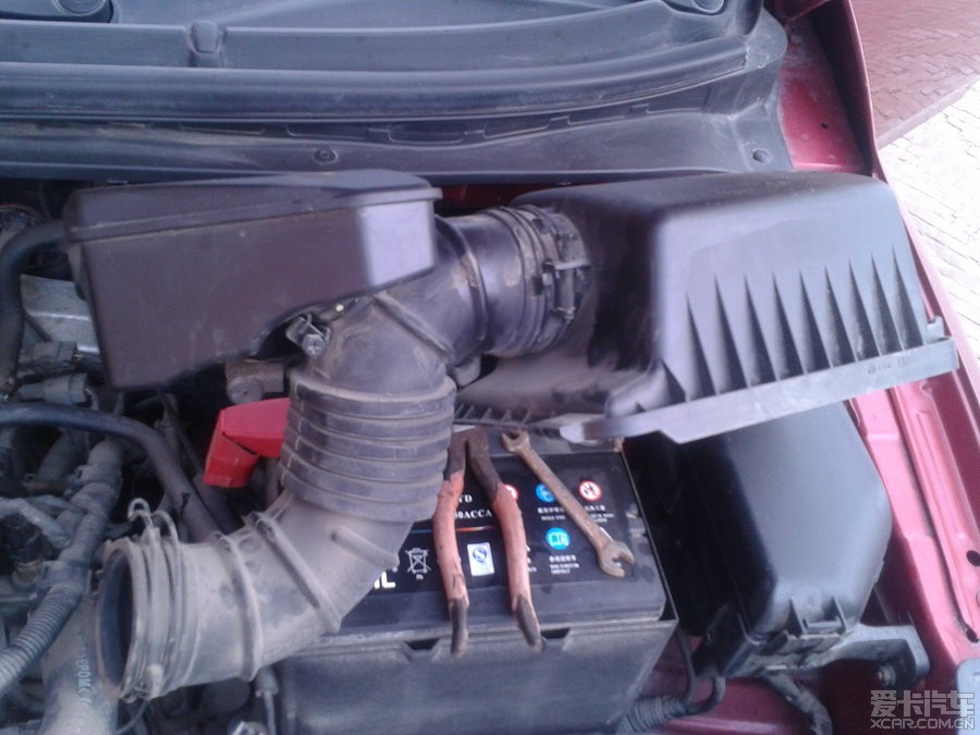

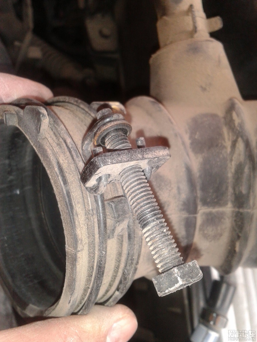

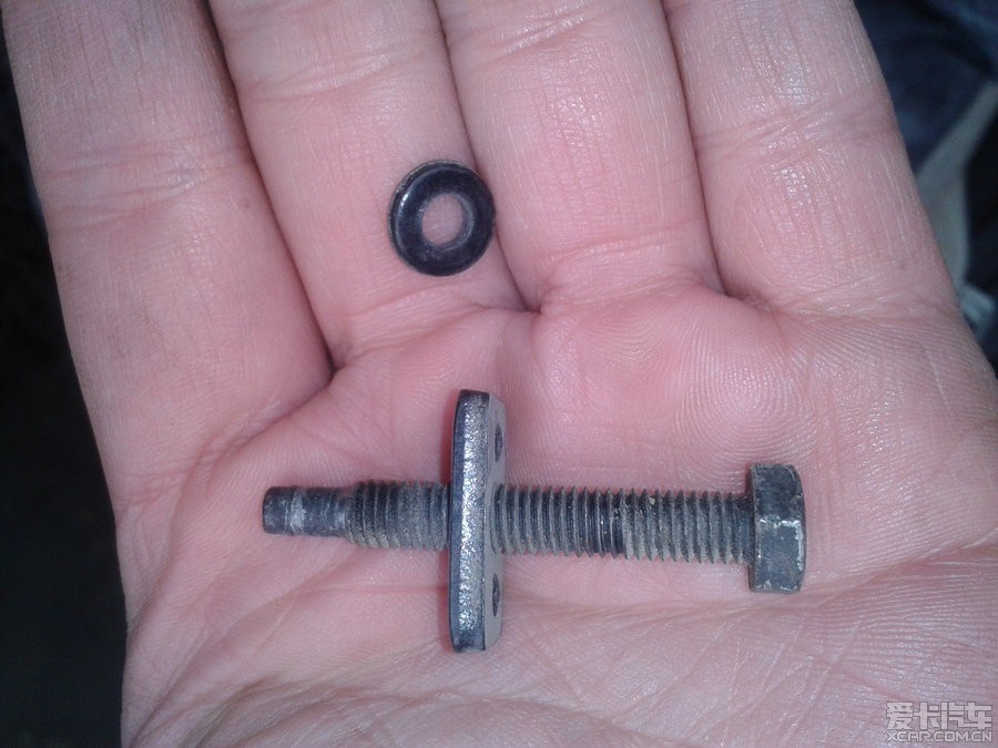

先把中间的螺丝拧下来,用夹钳子
不用全部拧下来,因为下图的小圆片可能会丢失

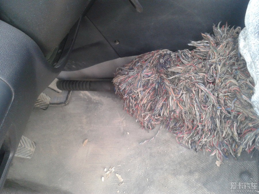

因为自己洗,没有帮手,只能用长东西顶住油门踏板了

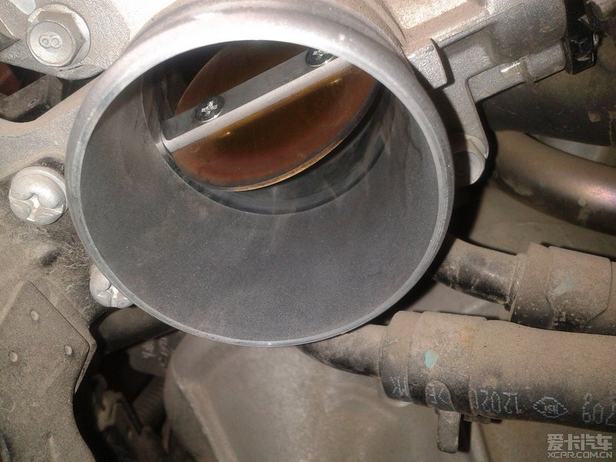

然后拆下空滤的上部分和进气道

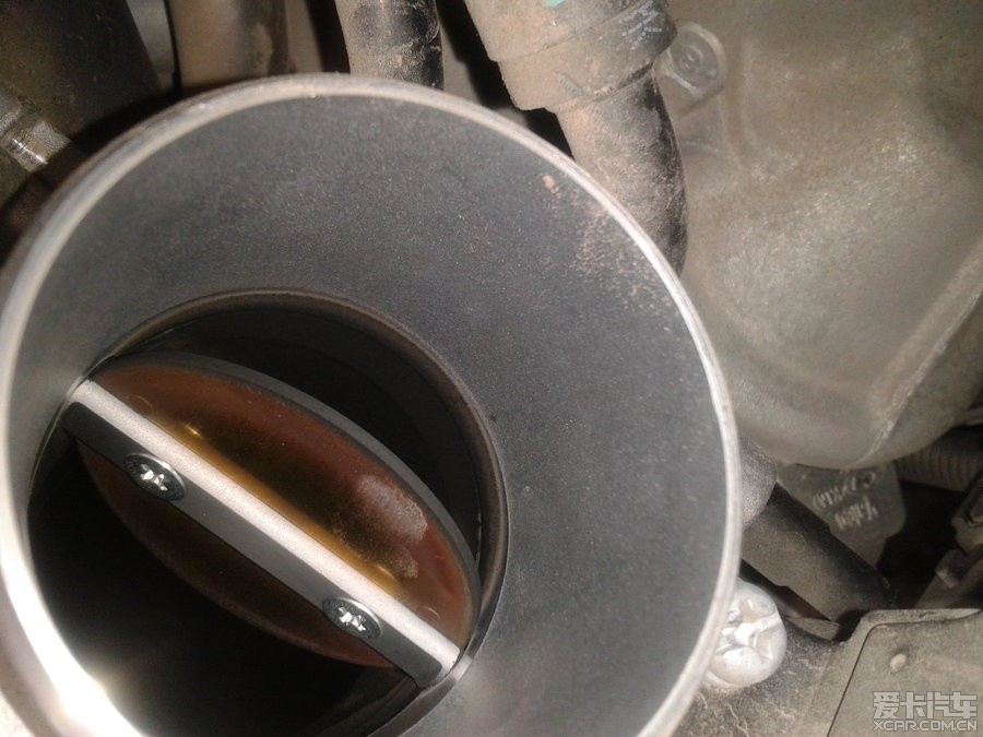

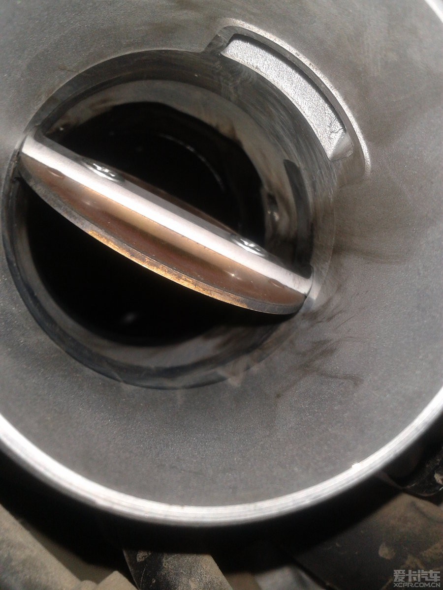

踩下油门,节气门就张开了

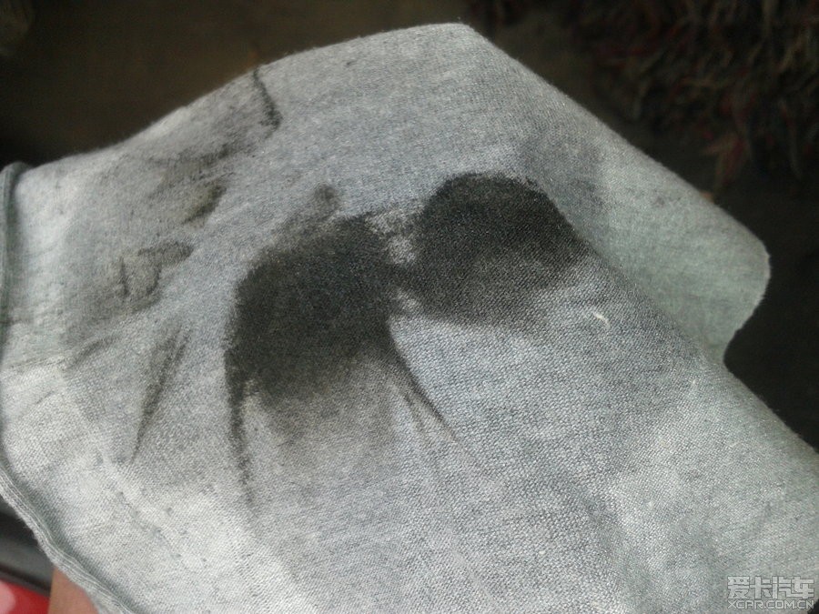

不能直接往节气门里喷。所以先喷到布上,然后擦

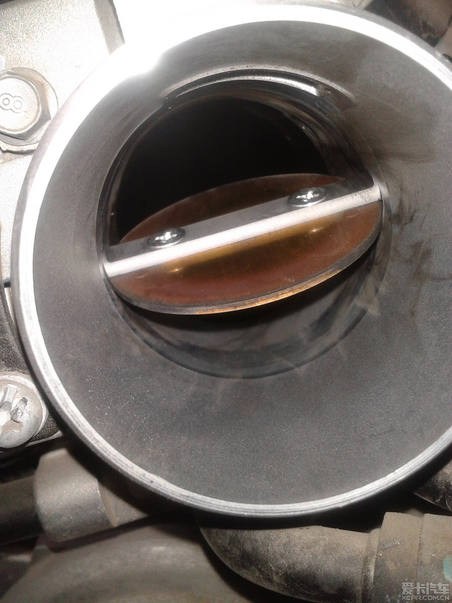

刚擦完一下
梦哥说得对,没有不脏的

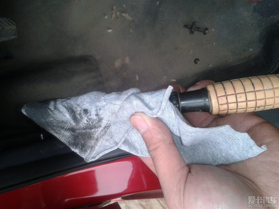

够不到的地方就只能用布套在改锥上,多套几层,以免划伤节气门
剩下的就是接着擦啊,和节气门接触的圆弧要擦干净
这张就差不多了,节气门的边也要擦。全面的

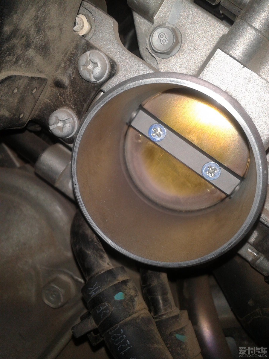

就这样了,不擦了
顺便这里也擦擦
再装上以前卸下的螺丝
剩下的原装还安上去就可以了,简单,还有那个油门线,也是好卸,
