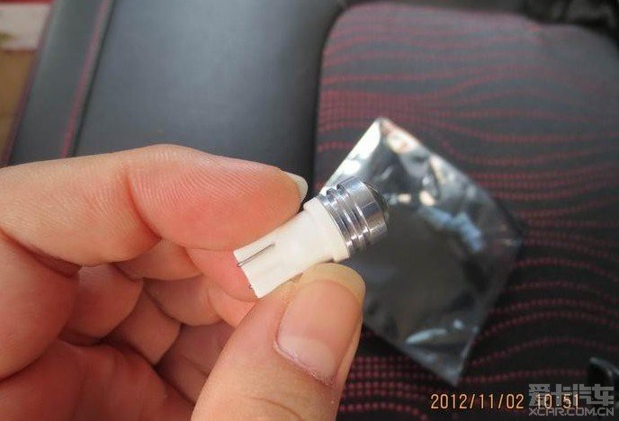

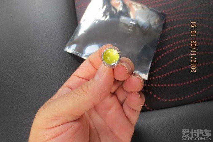

1、小四原车的小灯(又称为行车灯、位置灯或示宽灯)是普通灯泡,型号W5W(说明手册里有小四全车灯泡型号),对应LED型号为T10,我买的是十几米一个的,带透镜。买了2对,小四一对,老蒙一对。
2、灯头是透镜,挺好看。
3、灯体镀铝,做工不错。

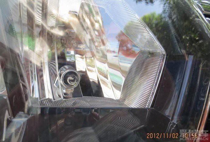

6、小四原车的小灯是普通灯泡,太平淡了~

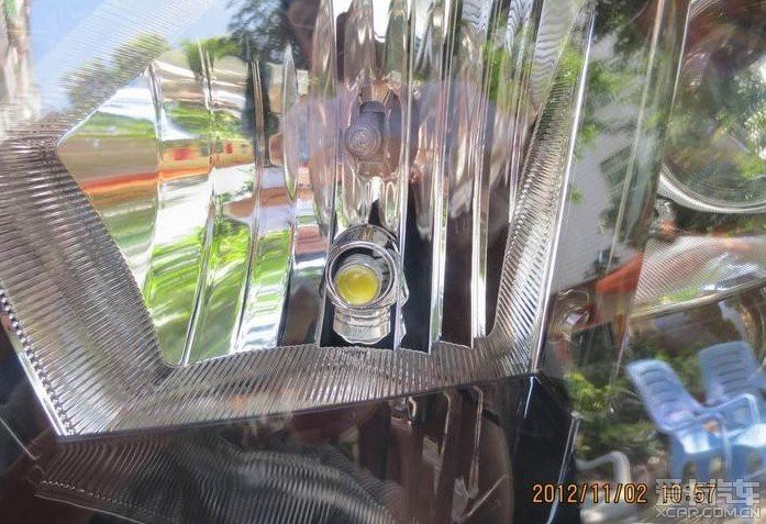

7、换成LED,质感马上出来了,带黄色的效果比较抢眼~
8、正面看看,耀眼夺目的白光。

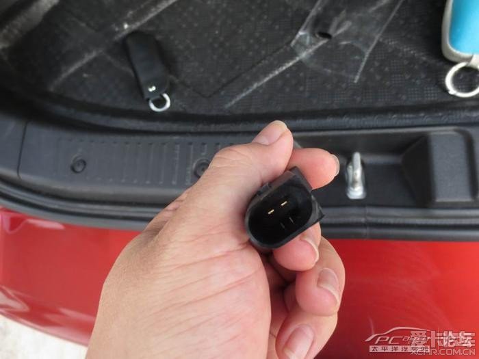

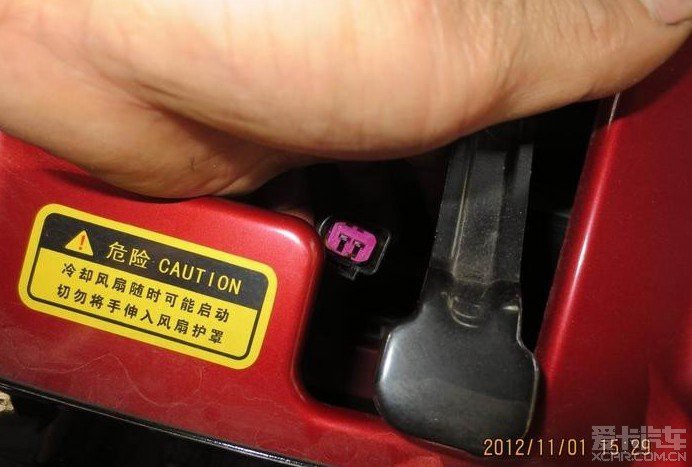

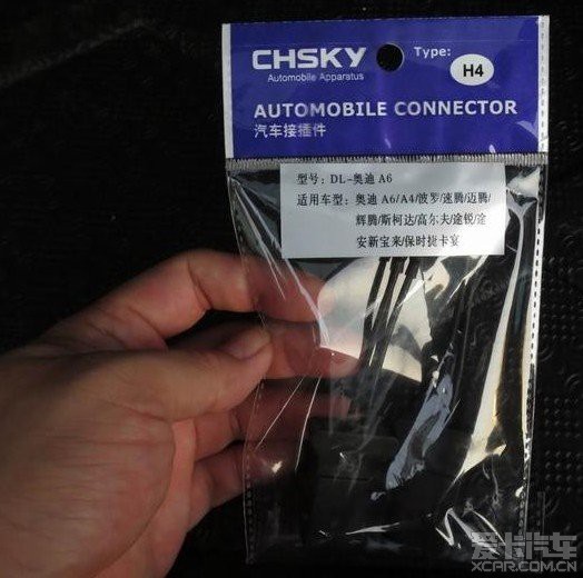

要更换小四原来的喇叭,首先确定它用的是什么型号的插头,这样在换喇叭的时候就不用剪线接线了,直接用合适的转换插即可。小四用的是奥迪插头
1、小四和炫丽的喇叭插头是一样样的,二脚插,也就是奥迪款插头,奥迪也是用这种款式的喔

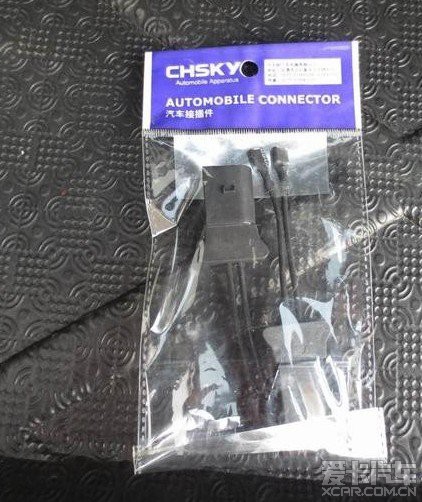

2、在网上考察了几家卖喇叭的店,终于找到一家既有喇叭又有配套转换插头的(这家店主很不错,专门去论坛上查炫丽改装喇叭的贴,帮我查插头型号),果断下手!
这就是转换插头,8元一个,要买一对。
3、看看适用的车型,奥迪、辉腾、保时捷等豪车都在此列。

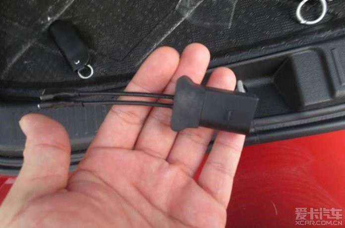

4、转换插就是这个样子D
5、这头插原车接口
6、这一头则插喇叭~

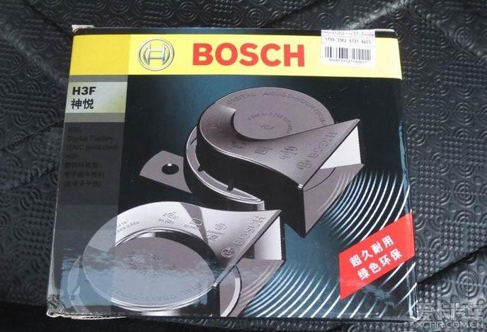

7、选择了博世的“神悦”喇叭(俗称的蜗牛喇叭),88大米,非常实惠!

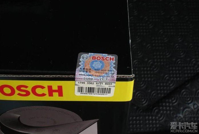

8、网购产品要特别注意防伪验证!无论是外观包装还是验证,都力证它是正品!

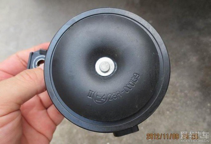

10、拿出来看看,喇叭上的标识字体制作精美,假冒仿品肯定做不到。

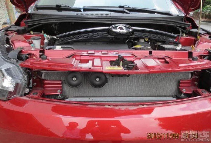

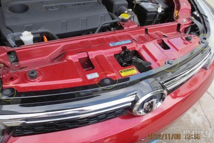

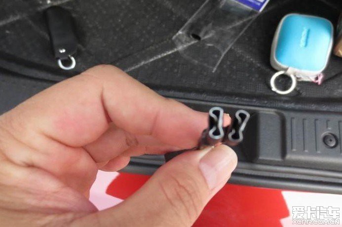

14、打开前盖,把中网上面4个胶钉(黄圈所标)起出来,再用螺丝刀将中网下方的三个卡扣顶开后,即可取下中网。

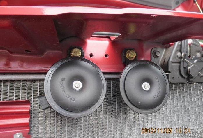

15、取下中网就能看到原车喇叭啦~~

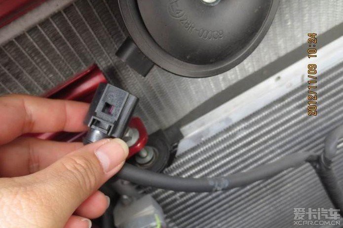

17、近距离观察,扭开固定螺丝即可卸下喇叭,新喇叭按原位置装上即可,很方便~
18、拔下原车插头,一会装上新喇叭后,与转换插头连接即可使用。
19、原车喇叭,体积比蜗牛喇叭小上一圈,难怪声音单薄。。。
