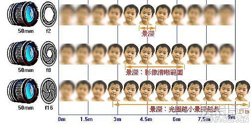

景深其实就是清晰范围,在不同的光圈值下有不同的表现,看一张示意图:
    这张图是以50mm定焦头为例,表示了在不同光圈值下面的清晰范围,可以得出的结论是,光圈值越大(光圈越小)景深范围越大,就像近视眼的人有时候要眯起来就能看的更清楚些一样,孔径收缩越小则清晰范围越大。不过这个好像也不绝对的,单反镜头缩小到一定程度,再缩小,对景深范围的影响就不那么明显了,所以过小的光圈对扩大景深并没有多大的实际意义。不过,菜鸟我认为,就我的应用范围而言,就是光圈孔径越小,景深越大。

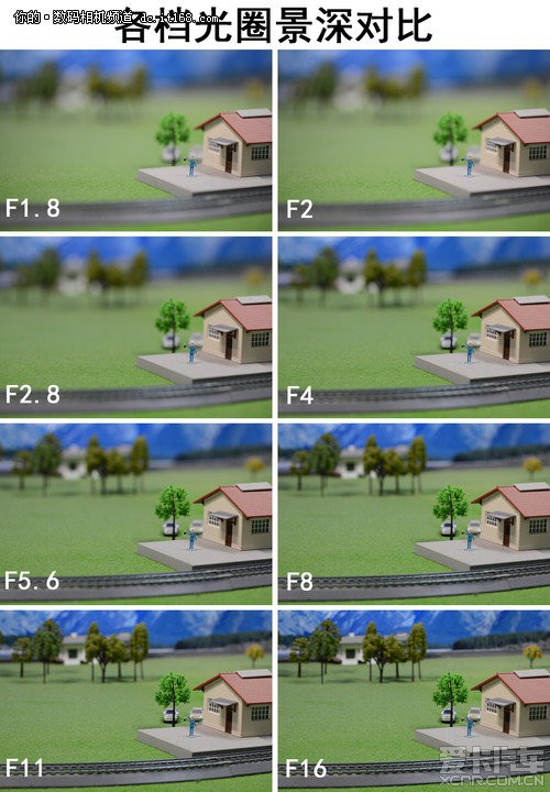

再来看一张图:
    这张图实际上也告诉了我们,如果我需要拍个比较大场面的场景,比如风光,还是需要小光圈的,如果我要拍人像,需要背景虚化,可能就会需要大光圈了。

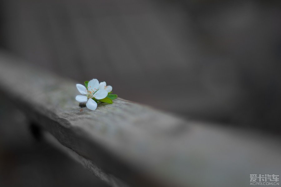

    这个就是典型的大光圈图片,画面上好像被切割了一样,只有很小的一部分是清晰的,主体的前后都是模糊的,所以能达到这种效果的镜头被大师们喊作:“空气切割机”,是不是很形象哦?
