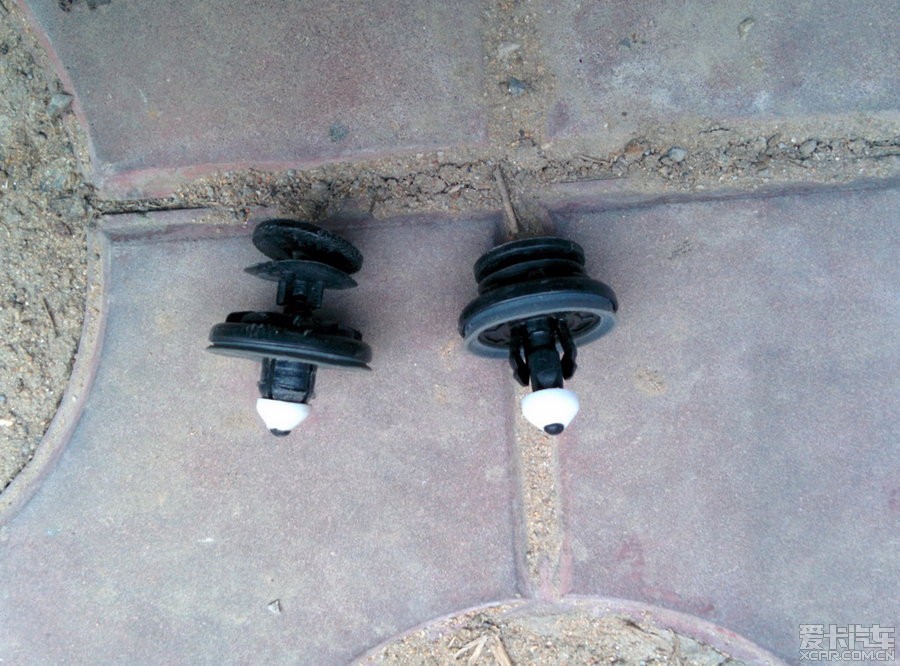

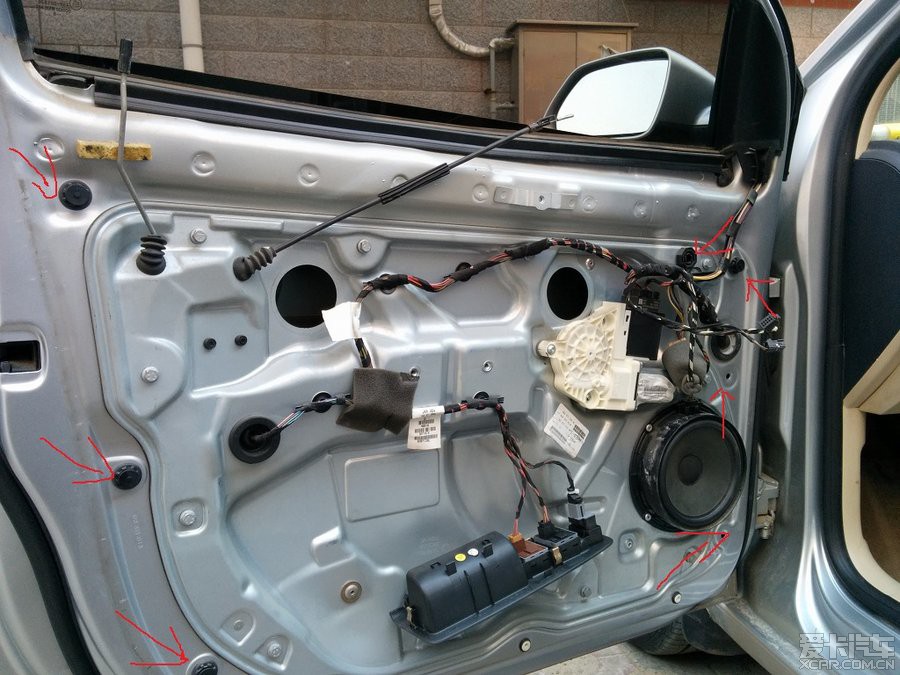

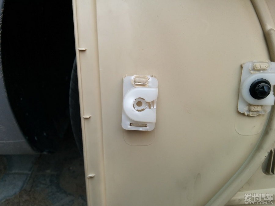

1、拆门板的时候,总共应该有7个卡子,其中下图左上角右边那个卡子,好像和其它的卡子不同,不过话说我的拆坏了,也没管它。7个卡子刚好和下下图7个位置对应

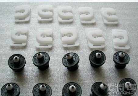

2、左上角那个卡子很重要,因为没螺丝固定,而且很难拆,容易拆坏,所以最好多买几个卡子,我的就拆坏了,如下图,所以最好买几个带着个白色套的卡子。

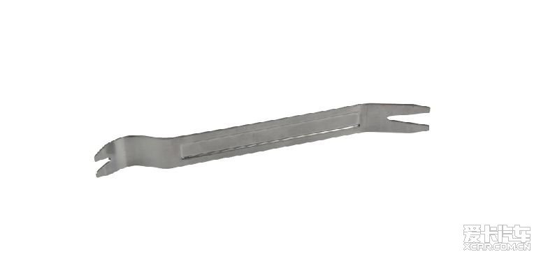

而且拆的时候最好有专用工具,像这种更好拆点
这是拆坏的卡子

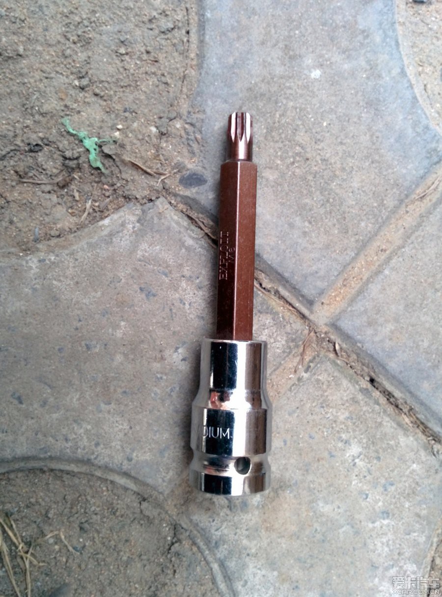

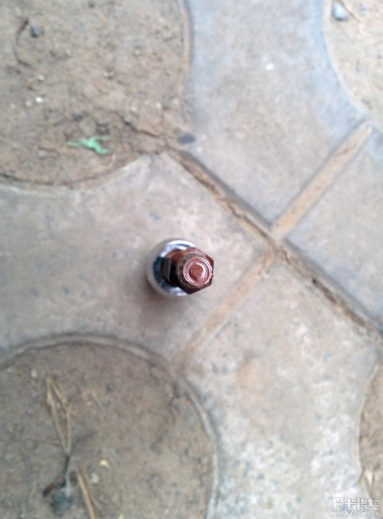

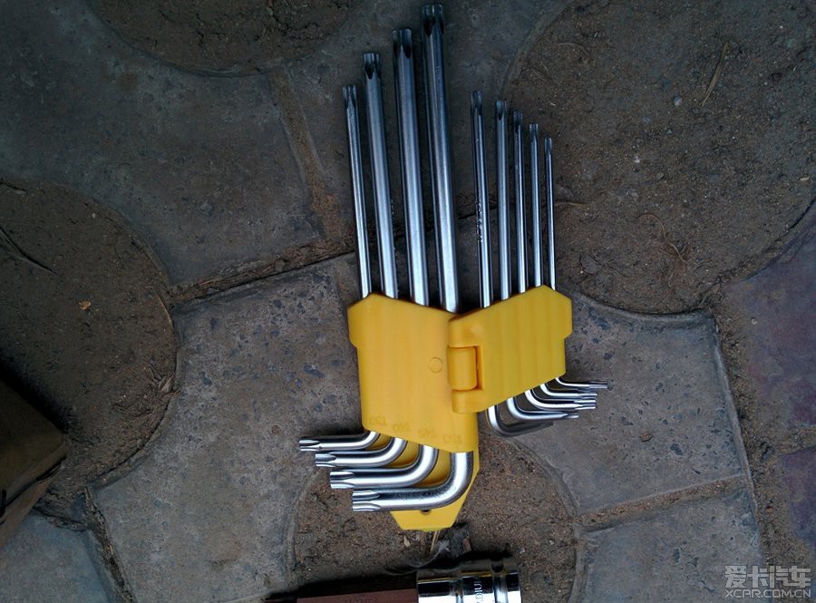

3、拆时所需要的工具如下
T系列扳手
10MM内六角套筒
M8的内12角

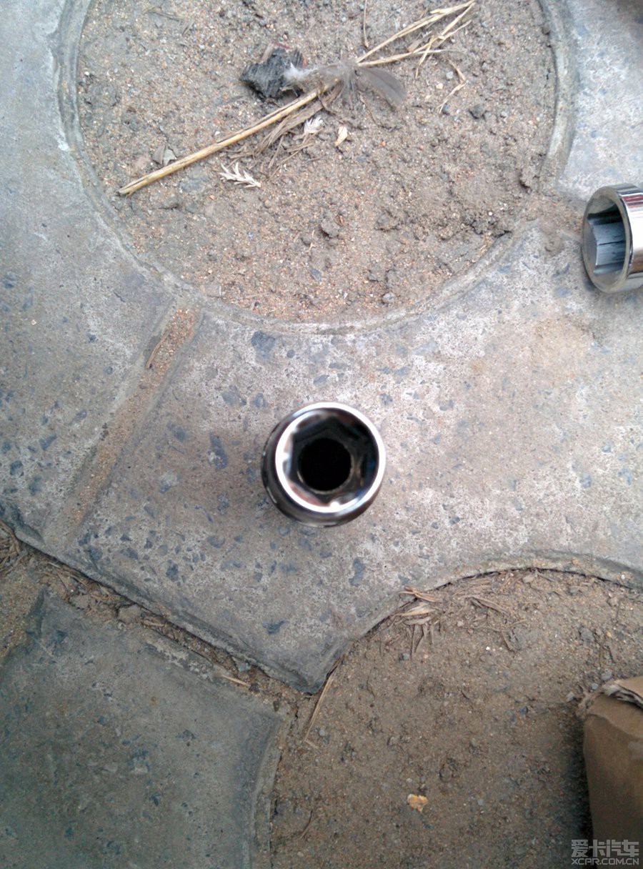

这种头的

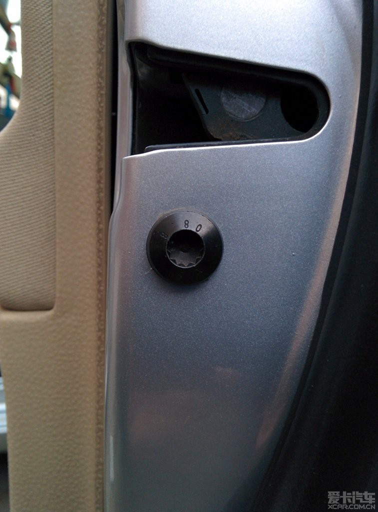

这个M8内12角的是拆门边上两个螺丝的

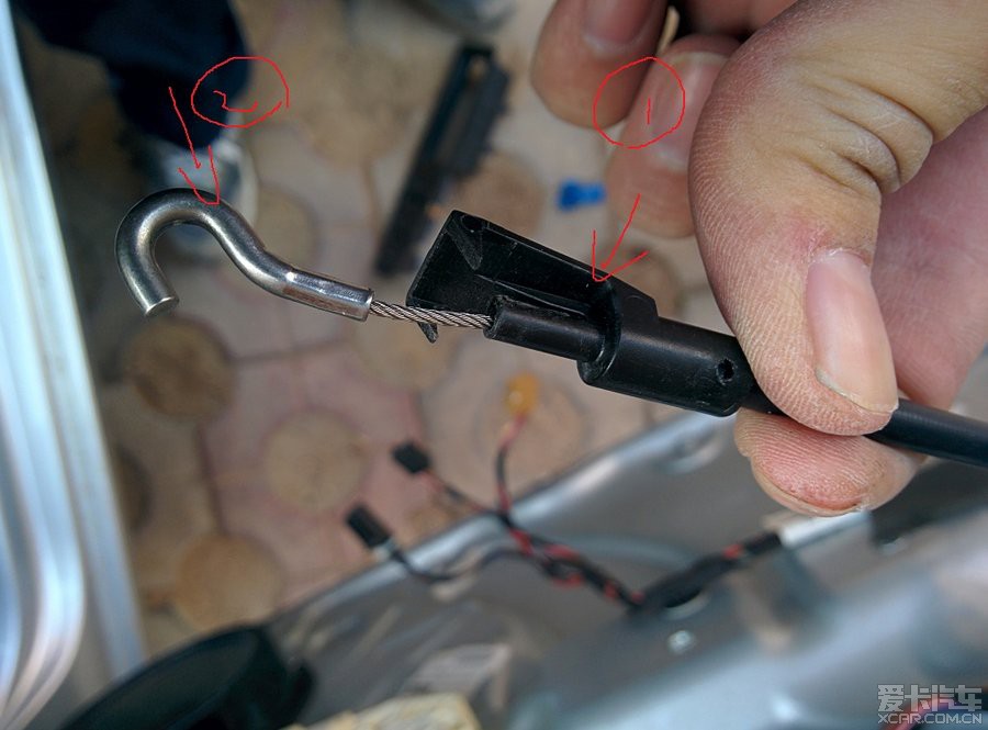

还有一点就是我曾经发帖询问过的,后来才发现问题所在,因为拆门板的时候比较暴力,所以内扳手的拉线不知道怎么装在内门板上的。上图2的钩子是挂在下图2的圆环里,但需要注意的是上图1的挂钩应该挂在下图1的地方,我就是这个忘了,结果装上打不开门结果又要重拆,折腾.....

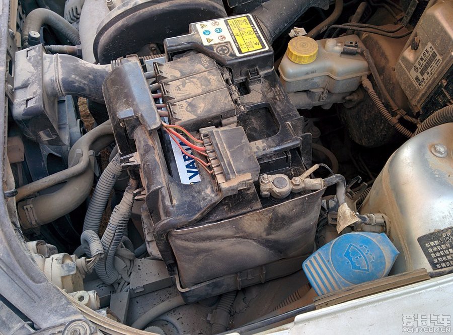

另外比较悲催的是,由于拆的时候连续开门又长时间试微动开关,结果5年多的电瓶挂了,结果装好之后车打不着了,去电瓶店换了个电瓶,瓦尔塔,400块,到汽配市场会便宜几十块,不想跑了,也有保修卡,就直接换了。

另外,年纪大了之后就不想折腾了,本来想着去修理店换了就得了,可去了修理店,他们的技术顾问说polo没换过,说也不影响使用,就别换了。又不想去4S被坑,想着俺们理工男好歹要有点动手能力不是,再说四个门早晚都会坏,就自己买套工具自己搞了。最好多买些这样带白色底座的卡子

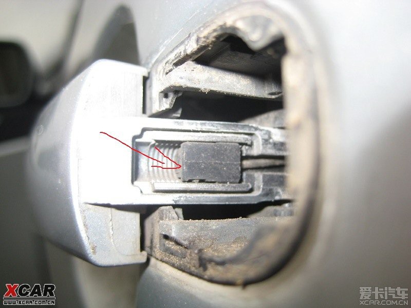

还有一点就是当时里面的铁门板死活拿不下来,后来发现是锁芯的拉线忘了去掉了,借个图说明下,下图这个小塑料块拉线头需要拿下来,不然里面的铁门板取不下来

楼主的电瓶应该没坏,只是电放光了而已,可以搭别人的车启动下,或者手动档媓推下,只要启动起来了,跑一圈就好了。

没修之前就不怎么样了,本来准备着找个充电设备充一下,想着也5年多了,就直接换了
