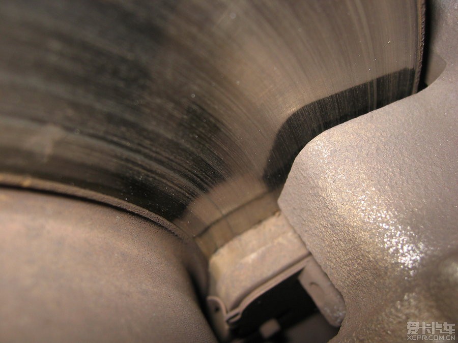

话说小可的2010款408,开了40000公里以后刹车时就传来恼人的尖叫声,
仔细观察后轮刹车盘,发现了不均匀的刹车痕迹...

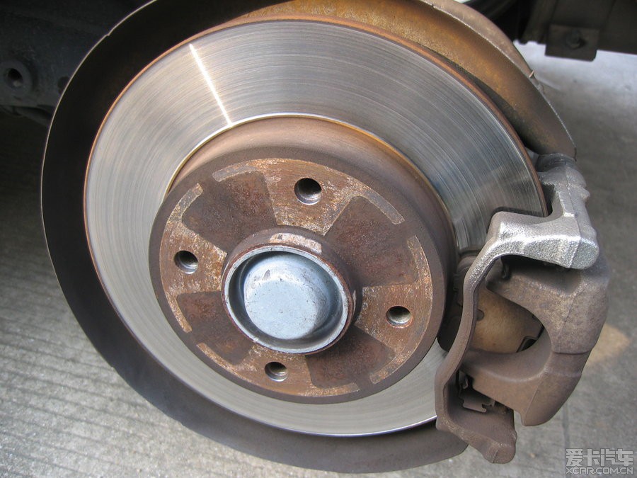

另外一边的刹车盘也同样存在刹车痕不均匀的问题,
所以是2边的后刹车都会叫,尤其是轻踩刹车的时候叫得可欢了,比喇叭还管用

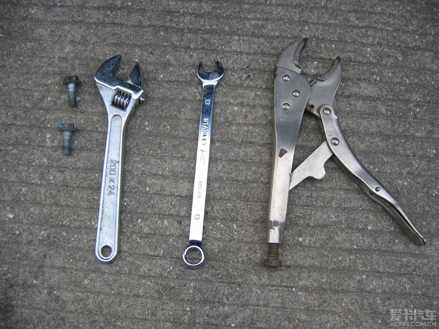

更换前的准备工作:活动扳手、13MM固定扳手、大力钳...

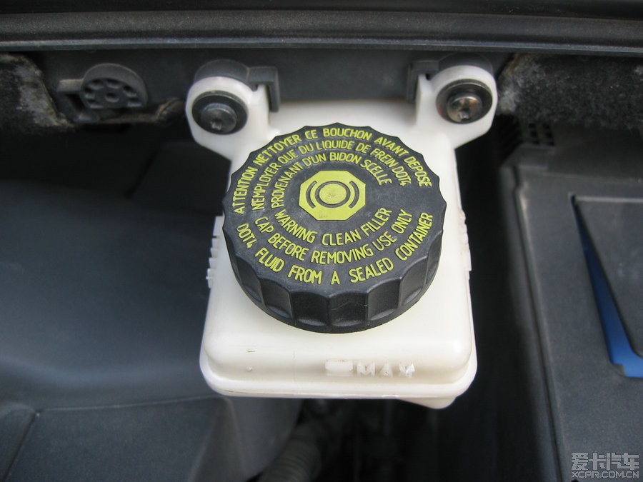

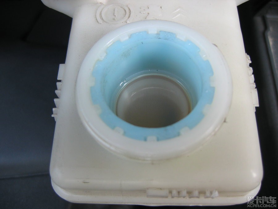

工具准备好就可以开拆了,先找到刹车液的油壶。
春有百花秋有月,夏有凉风冬有雪,若无闲事挂心头,便是人间好时节。
发表于 2013-12-29 17:37    IP属地:未知

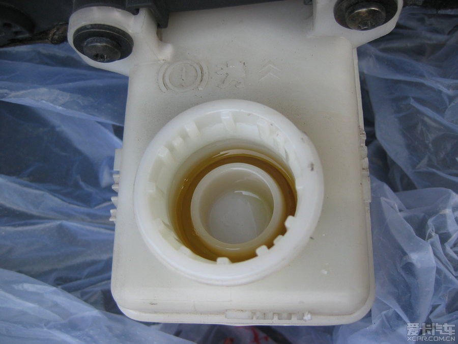

打开油壶的盖子。
发表于 2013-12-29 17:38    IP属地:未知

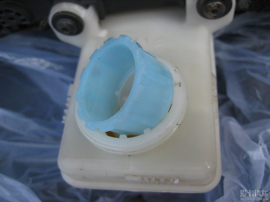

把油壶的滤网也撬出来。
发表于 2013-12-29 17:40    IP属地:未知
顺手清除掉油壶底部的一些杂质,油壶不是很满,不过下面还是垫了塑料袋防止刹车油的溢出。

卸下轮胎,这不废话么
