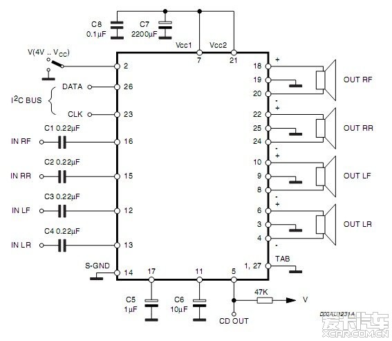

关于用TDA7563A替换TDA7566/7564的可行性
看到论坛里面好多人都换了rcd510,我也跟风换了一个。实际试听,中高频刺耳,不耐听。效果真不如rcd300+和原车的蓝宝cd。于是想到换TDA7850,。
拆开rcd510后发现RCD510用的功放芯片已经被厂家打摩了,只能看到一串数字。论坛搜索后发现在我之前已经有坛友换过TDA7850,最后以失败而告终。经过不断的搜索,证实RCD510用的是TDA7566的功放IC,此功放IC用的是总线控制方式,所以直接换tda7850那是肯定不行的。于是放弃了这一想法。

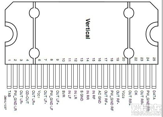

把rcd510拆下后一直听的是大众RCD300+,音质也不错,拆开后发现是TDA7563b,也是场效应管管的功放IC,而且也是总线控制。之前在论坛上面看到有坛友用25脚的tda7850代换27脚的tda7388a,于是我想到了用TDA7563A代换TDA7566.经过对比,tda7563a只有第二脚2脚的功能(stby待机功能)tda7566芯片上面没有,而stby功能只要接高电平芯片就可以工作。将多出来的1脚27脚接地
发帖大家讨论下,看看有没有可行性?下面将电路图,引脚图附上。懂电路的兄弟大家都来讨论下,为我们广大的坛友造福。
这个是TDA7564的引脚图和电路图
下面这两幅是TDA7563a的引脚图和电路图

很值得期待的改动方案,7563可是MOSFET推动的,音质应该更好啊。加上耦合电容再换一下,效果一定好。

仔细研究一下:TDA7564B可直接代换TDA7566。7564B功率比7564稍有提高,更重要的是采用了场效应管驱动,音质有保证啊。不过严重当心买到的7564B是7564再remark的,倒是7563相对保险一点,管脚多两只,应该不能remark作假了。
