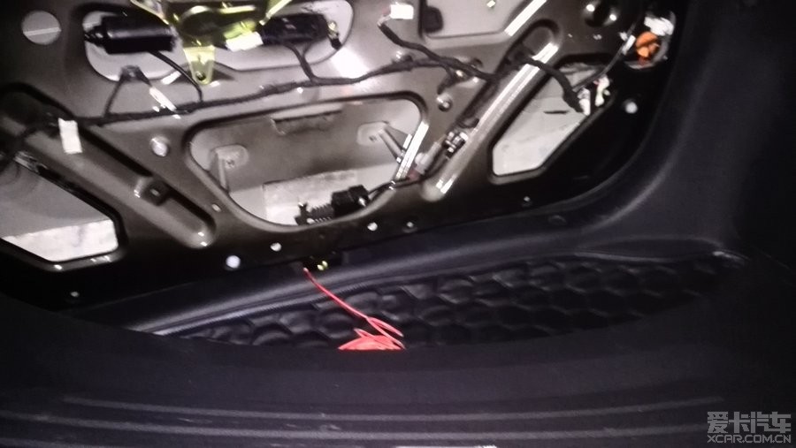

昨天前天去4s店处理后备箱问题,4s的态度让人心寒,后备箱打不开的问题一直不解决,直接就说等配件,拆也不拆开看下。昨天还是拆了后饰板,没配件,我只有开回家的,其实真的就是一个小问题,开关进水腐蚀,但是后备箱是常用的,不能使用真的很麻烦、讲讲处理方法吧。
1,拆后饰板,要先把后饰板下面那个拉手拆出来,准备些扣子,越多越好,用力扯下后饰板,

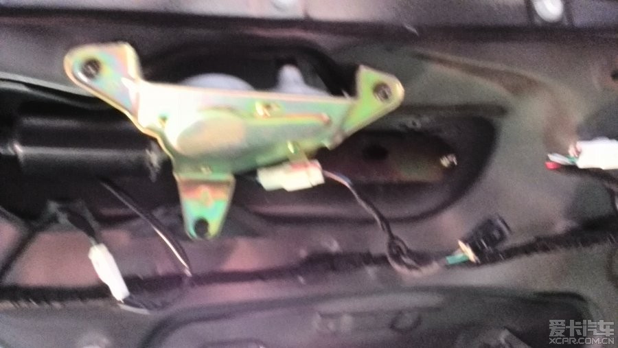

2,开关的插头拔出,有个卡子,注意点就行
3,拆螺丝10mm的,一共5个,

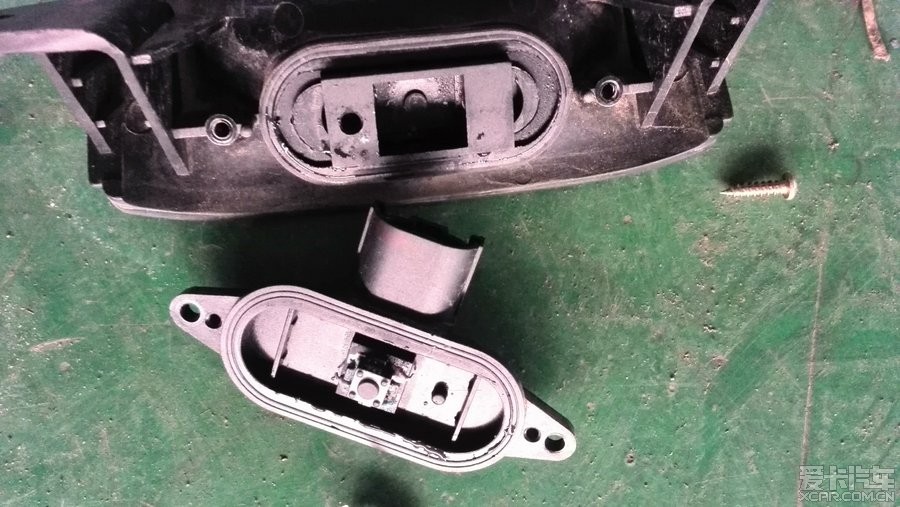

4,把外面镀铬条往外推,去下就可看到开关

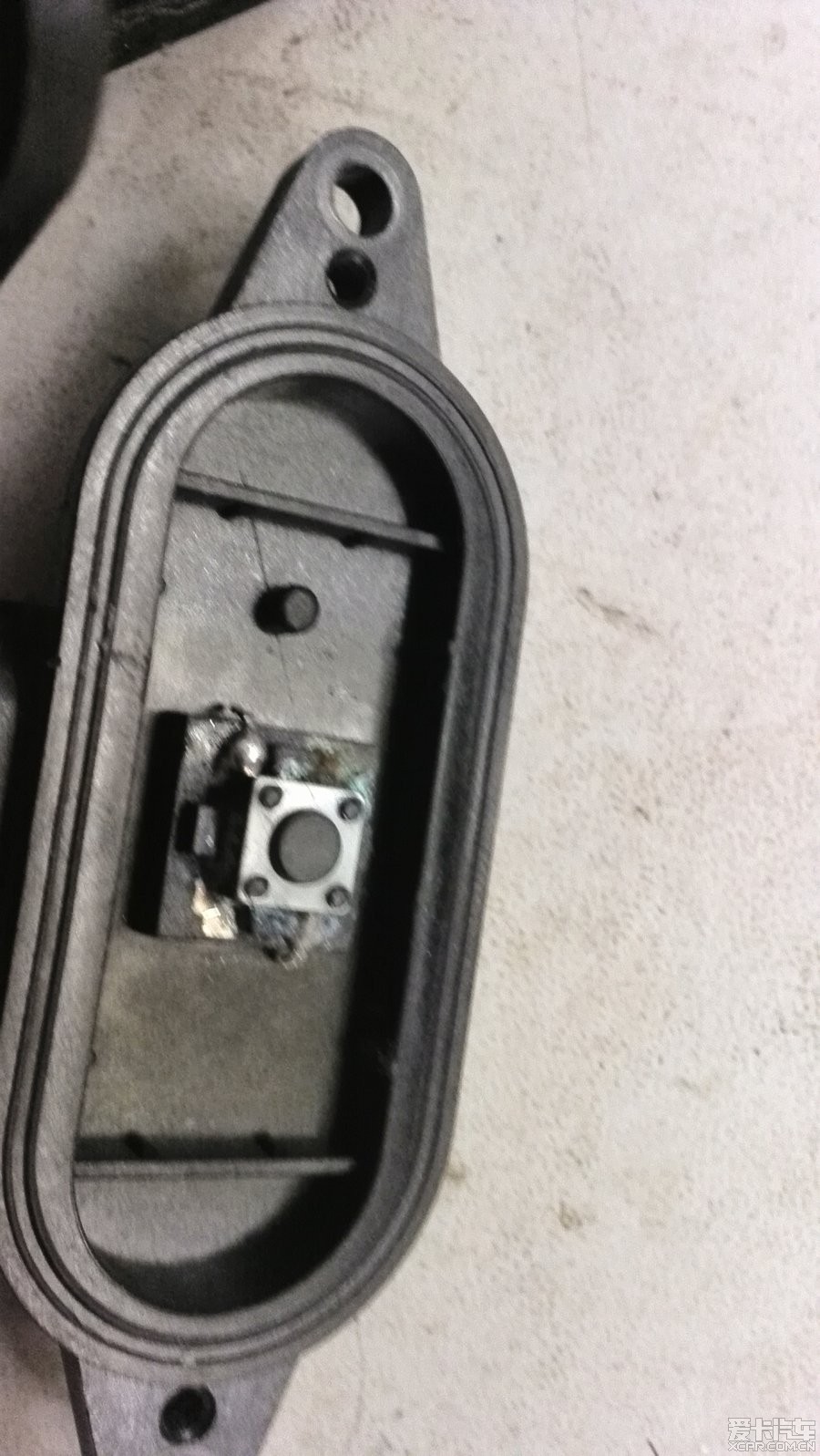

5,拆除保护盖上的螺丝,换轻触开关,这里就是两个脚,应该很简单 5.5mm规格的
6,最重要的,自己把把保护盖上加点胶布或者双面胶,密封不做好还有可能进水的。然后密封回去装好就行了。
边上一圈就是要密封的地方,不密封还是会进水的。
腐蚀厉害

你当时解决了,但是很有可能会发作,这个开关进水后,里面是块小铜片,时间长了会氧化,或者失去弹性
