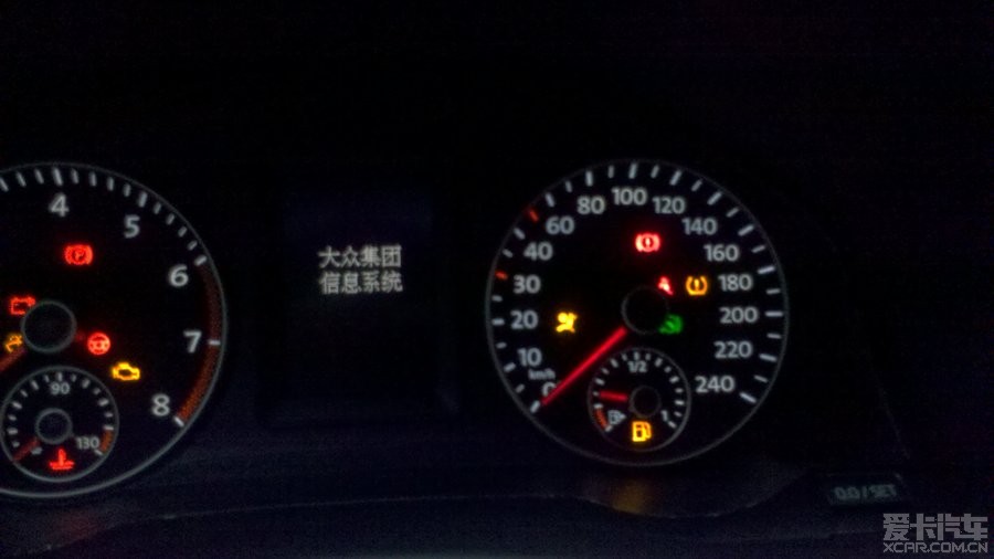

1、改完后,插钥匙,自检,可看到胎压灯亮起。

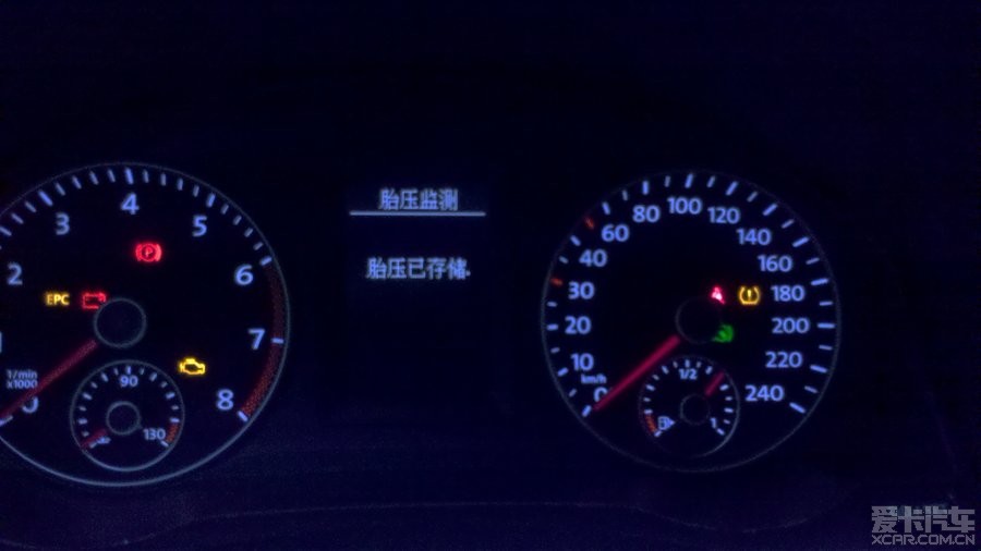

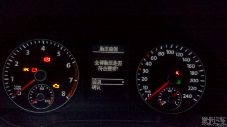

4、调整胎压后问是否符合胎压要求,并存储。
5、存储胎压

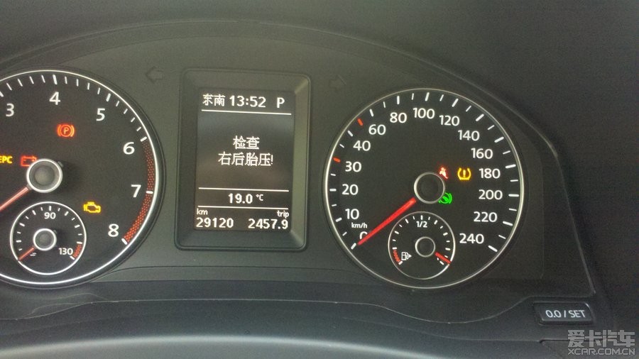

6、昨天在三环上的时候胎压报警,因为上车前检查了胎压,出现报警,应该问题不大,三环又不好停车检查,只拍了张照片
7、跑到目的地后拿随车的胎压监测工具,检查,两前轮均为2.47,左后轮2.47,右后轮2.07,跟其他差了0.4个,目测问题不是太大,就没直接去补胎检查。下午一点出发的时候,上车自检,叮了一声,行车电脑出现的信息。惊喜,原来改的时候没想到这个。
