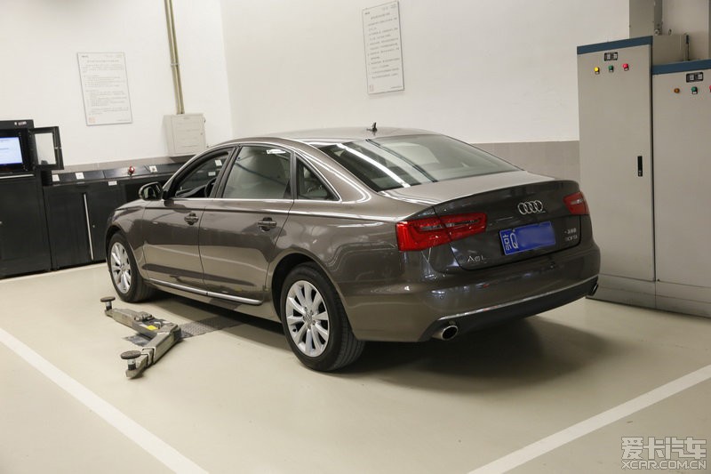

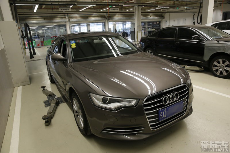

之前不管是做保养,还是检查我都是去休息室等着,这次因为想了解下冬季检查的过程,就没去休息室。师傅把车停好后,开始检查车漆有没有损伤,防止车身经过雨雪天气之后生锈。

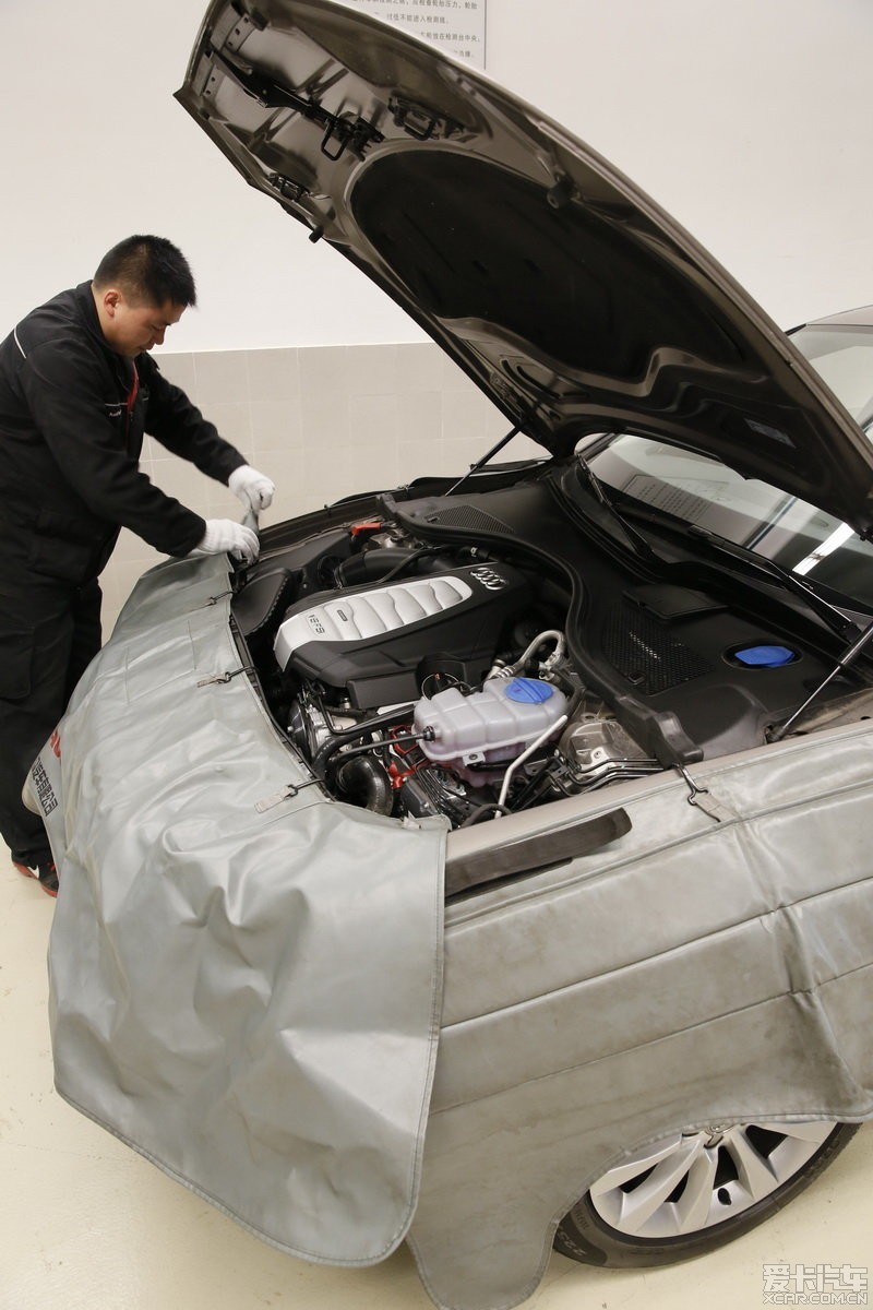

还好没发现有明显的漆面损伤。师傅打开发动机舱,检查玻璃水和冷却液是否防冻,发动机有没有损伤。
师傅很专业,在开工前第一时间把前脸给包上了,免得一个不小心弄伤了车漆

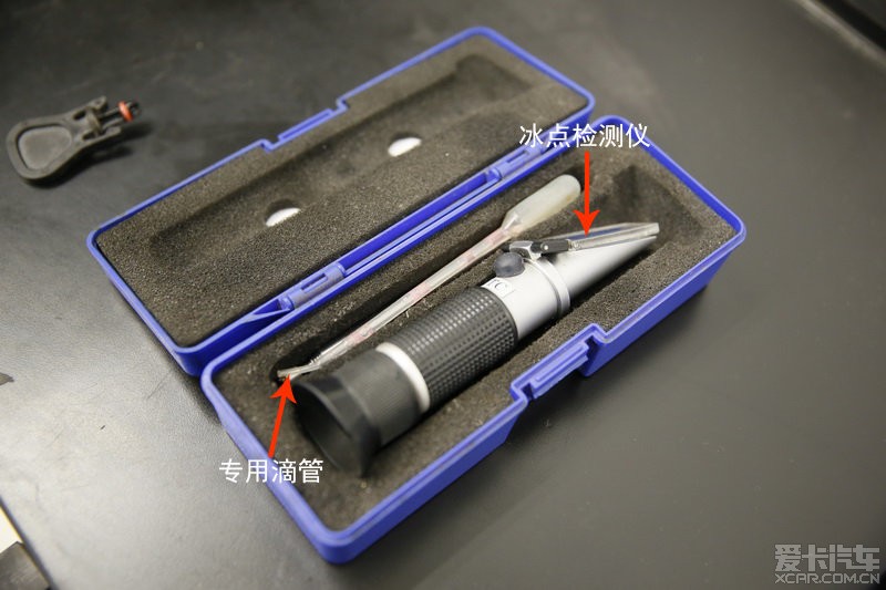

看这是专业检测液体冰点的工具,冰点检测仪。
师傅说,马上到冬天了,车上用的冷却液和玻璃水必须用防冻型的,否则一旦冻冰,就什么作用也起不了了。买防冻液的时候,要选冰点比当地最冷时候的温度低10 ℃以上的,否则买了等于白买。
用测试仪中专用的吸管分别吸取冷却液和玻璃水
再分别滴到测试仪上
然后用肉眼进行观察。师傅看完之后,我很好奇地拿过来也看了一眼。观察口是个圆形的,里面能看见刻度线,感觉跟玩CS时看到的狙击镜一样。经检测,我车上的冷却液合格了,玻璃水不行。师傅建议我尽快把玻璃水排空,然后换防冻型的。冷却用的防冻液一般来说两年换一次,换之前最好把冷却系统彻底冲干净,防止过期变质的防冻液残留在冷却系统里,导致新加入的防冻液被污染而让它的防冻效果大大降低。入冬后千万别忘了检查冷却液缺不缺、有没有变质,如果需要,及时补充或更换。

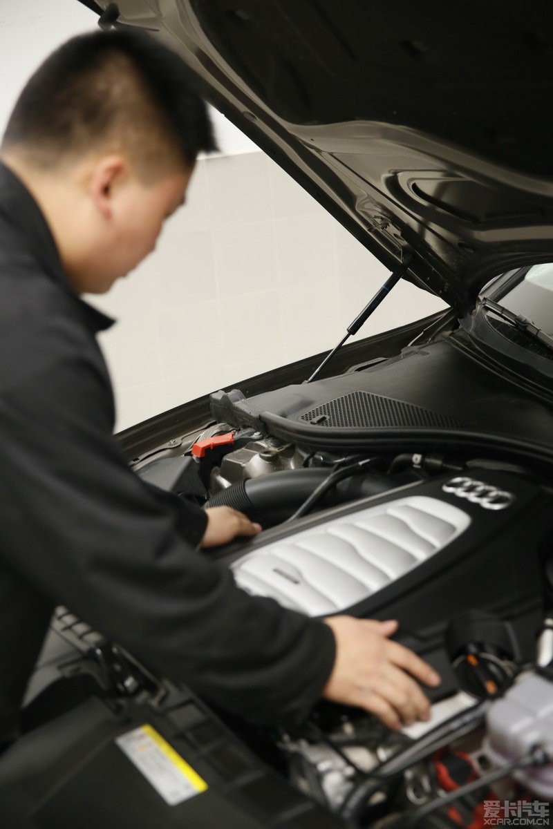

打开发动机保护盖,检查发动机有没有异常
一直觉得这个盖子特别拉风,总觉得它特像科幻片中,主角背的单人火箭背包,有木有

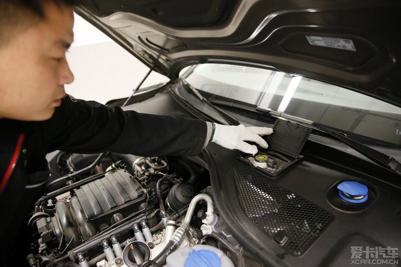

制动液关乎安全,不可马虎,必要时更换质量好的冬用制动液
发动机舱内的项目检查完毕,具体哪些液体需要更换,可以问问师傅,他们会告诉你

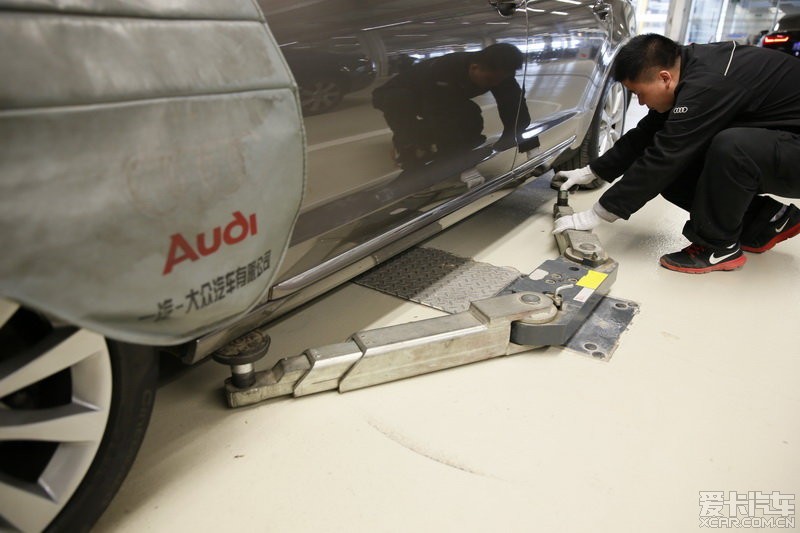

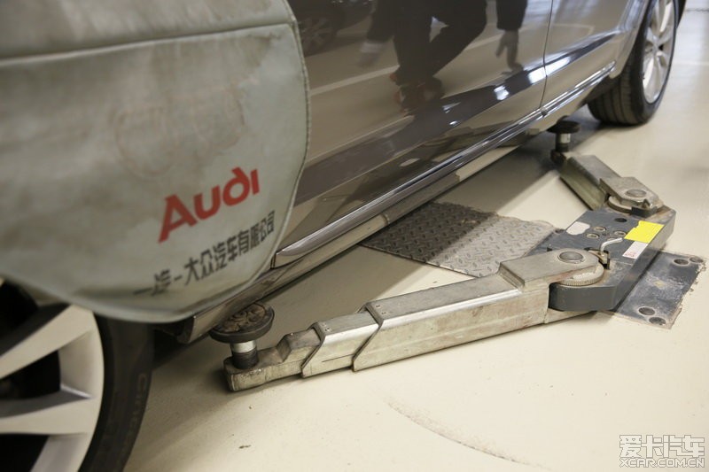

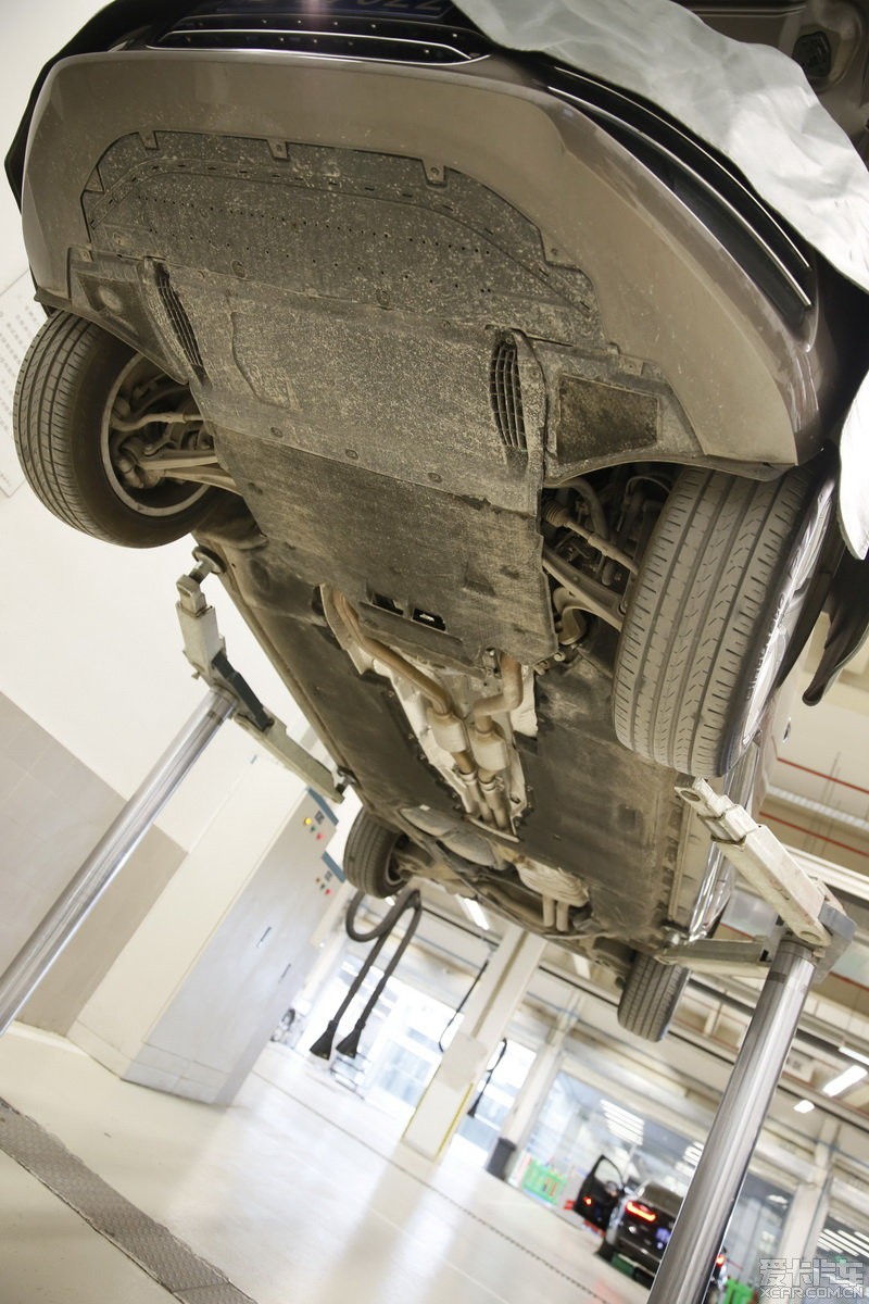

检查轮胎和底盘时,需要用举升机把车抬起来
奥迪的这套举升机很有讲究,它是地藏式的举升机,地下面还有将近3米高度的机械结构。像R8这种底盘很低的车也可以用,并且它的阻尼感很强,升降速度可控。
别看这两根儿支撑柱挺细,但其实相当牢固

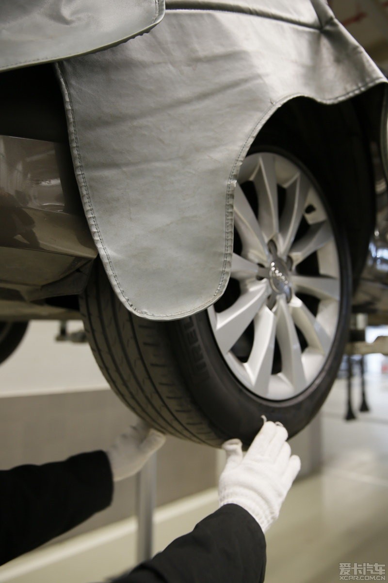

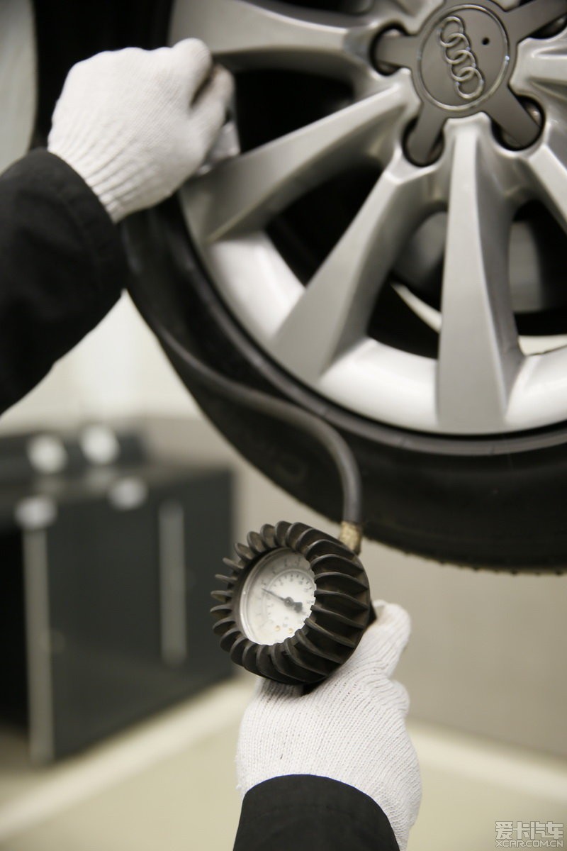

架起来看看轮胎花纹的磨损程度,看看有没有明显的外伤、刮痕。
师傅说,冬季要经常清理胎纹内夹杂物,尽量避免使用补过一次以上的轮胎,及时更换磨损较大的轮胎。为保证安全减少磨损,要定期给轮胎做四轮动平衡,更换轮胎位置。冰雪多的地方,为了安全起见,最好换冬季专用胎。
胎压往往容易被人忽略,冬天里轮胎气压别太高,也别太低,否则影响寿命。最好把胎压控制在2.5--2.8bar之间。
来看看底盘上的各种护板有没有破损、松动和脱落。A6L这底盘包得可真够严实的,暴露在外面的部分很少。如果你的车底盘没这么严实,那你至少做个防锈处理、装个发动机护板。

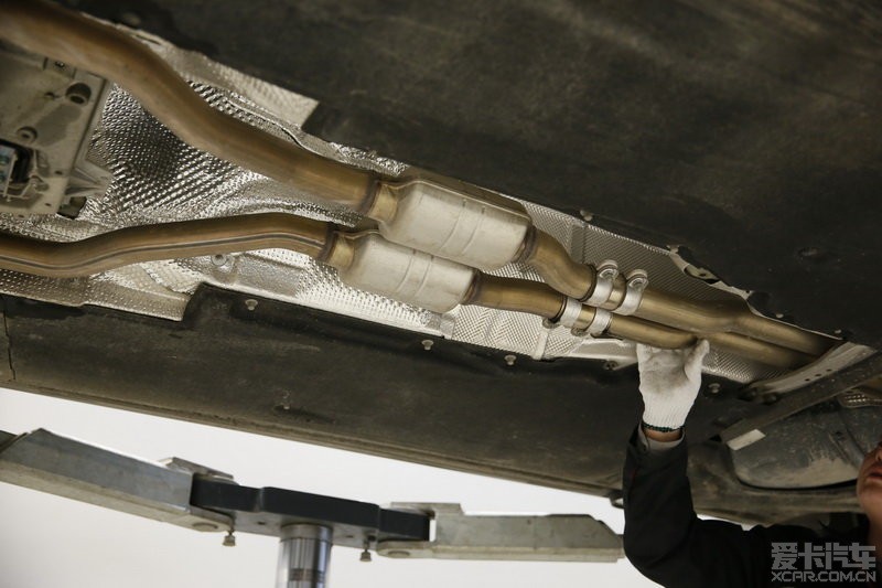

排气系统有没有破损、松动和脱落的情况,如果有问题,就可能在开车的过程中损坏排气系统,使得尾气不能被催化、过滤,进而污染环境。

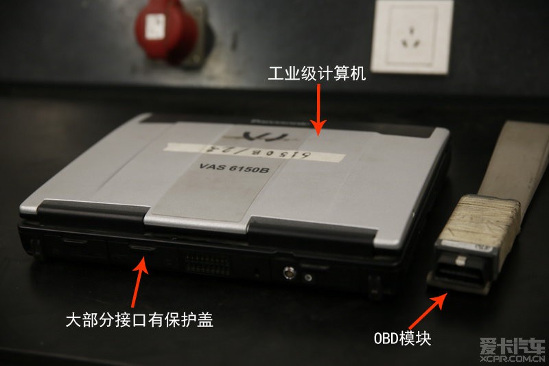

师傅又拿出工业级的笔记本电脑,接上OBD模块之后,开始调取车载电脑的数据,这些数据反映了车上各个部件的工作状态。
