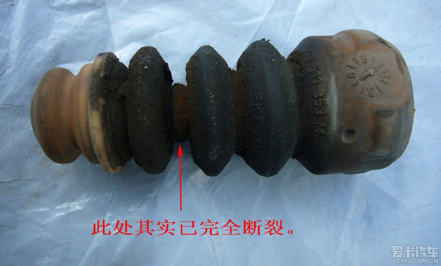

    国庆出去玩的时候,检查轮胎时无意中发现后减震的缓冲胶已经断裂了。车子是07年8月的,想想这个缓冲胶已默默的服务了6年多,也该下岗了。缓冲胶也有人说是防尘套,这东西更换起来,也就是个拆拆装装的活,没有太大技术含量,体力好点加工具齐全都能自己搞定。但是再简单的事情,总有个流程,今天就来详细说说更换后减震缓冲胶的具体流程。

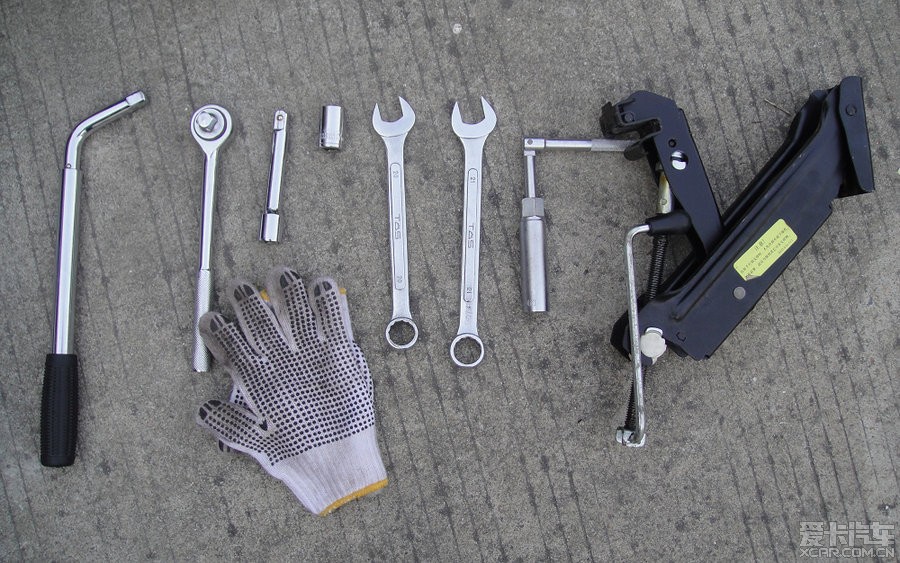

先看下用到的所有工具,从左到右分别是:
1、轮胎专用扳手
2、棘轮扳手
3、连接杆
4、16和17mm套筒
5、20mm两用扳手
6、21mm两用扳手
7、大众后减震专用拆卸工具
8、随车千斤顶
9、工作手套

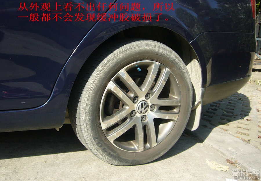

缓冲胶破损对减震性能基本没有任何影响,所以外观上也看不出任何问题。
从轮胎上面的空隙看进去,发现已经老化断裂了。

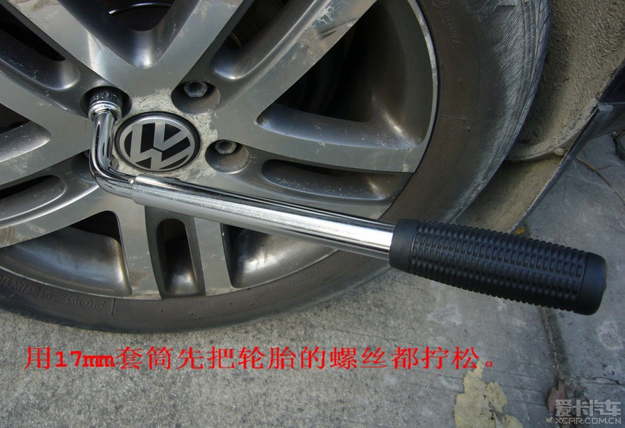

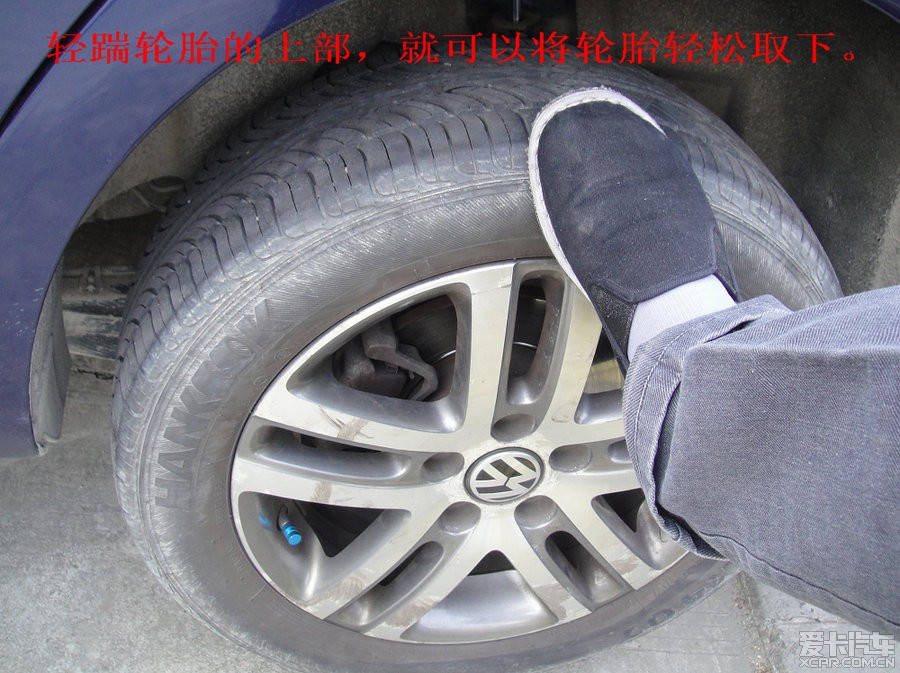

一、为了便于更换操作,需要卸下轮胎,这个对于只要动手换过轮胎的朋友来说,都是简单不过了。技巧就是:先拧松轮胎的固定螺丝,然后再用千斤顶顶起车子,车子顶起来后,先将备胎放入千斤顶一侧的车底,安全第一。然后再拧下所有螺丝,这是不用使劲的向外拉轮胎,只要用脚踹几下,轮胎就下来了。

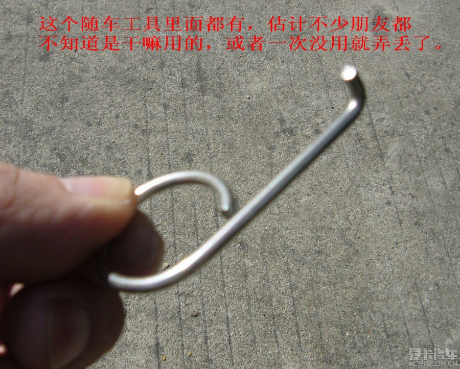

小工具,大用途,有时找不到,还真耽误事。
速腾的轮胎螺丝都有保护套,直接用这个工具拉出就可以了。
在顶起车身前,先把轮胎螺丝拧松。

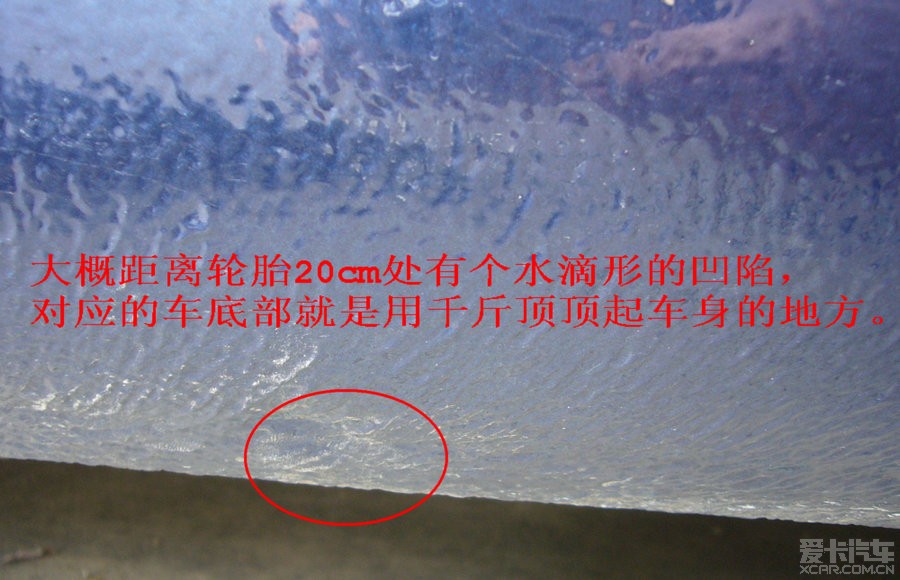

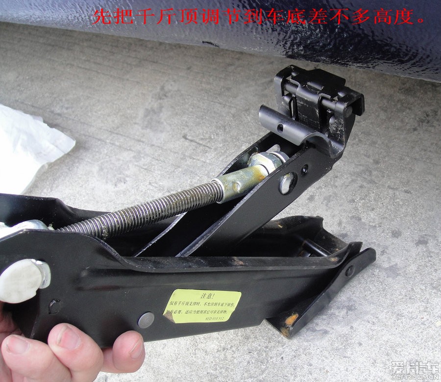

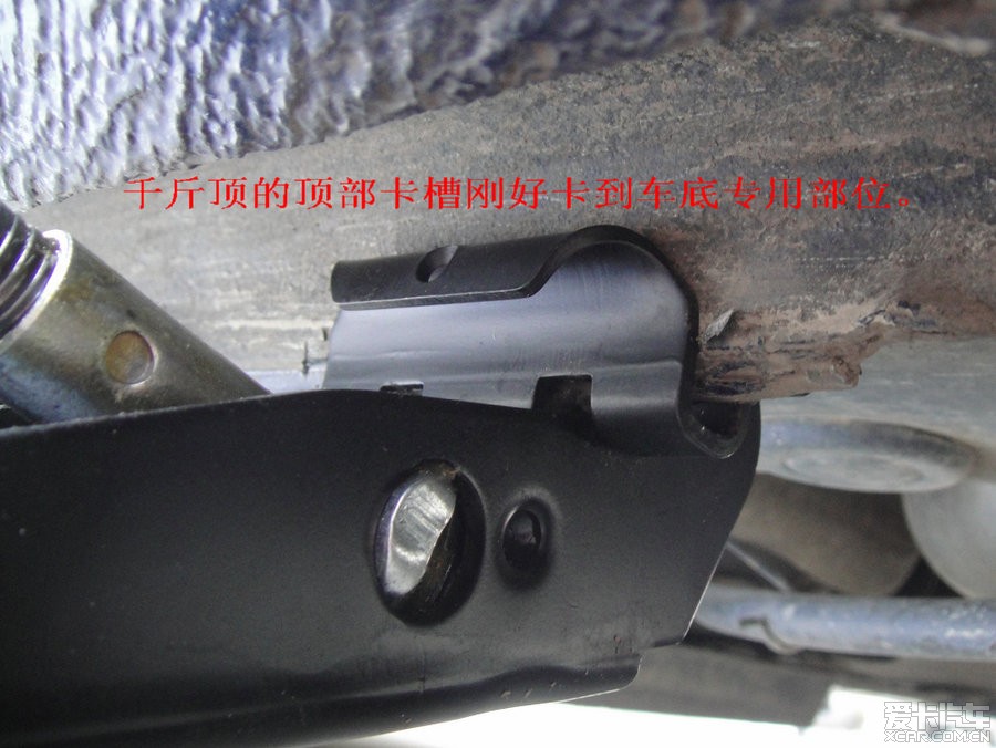

千斤顶一定要放到平地上使用,千万不要放到松软路面或者铺地砖的路面上使用。
因为是随车专用的千斤顶,所以顶部凹槽可以刚好卡在顶起部位。
缓缓顺时针方向摇动把手,同时注意千斤顶不要发生倾斜。

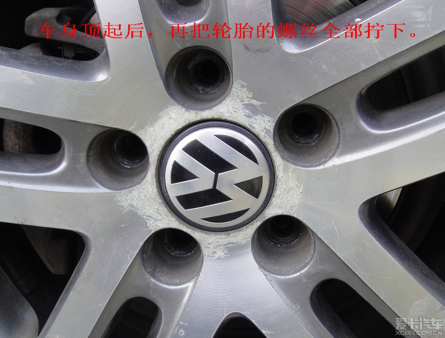

轮胎离开地面后,把所以螺丝都拧下来。
千万不要用手向外摇动轮胎,有可能会把千斤顶给摇倒下去,非常危险。只要用脚轻踹轮胎上侧,轮胎就会很轻松的取下来。

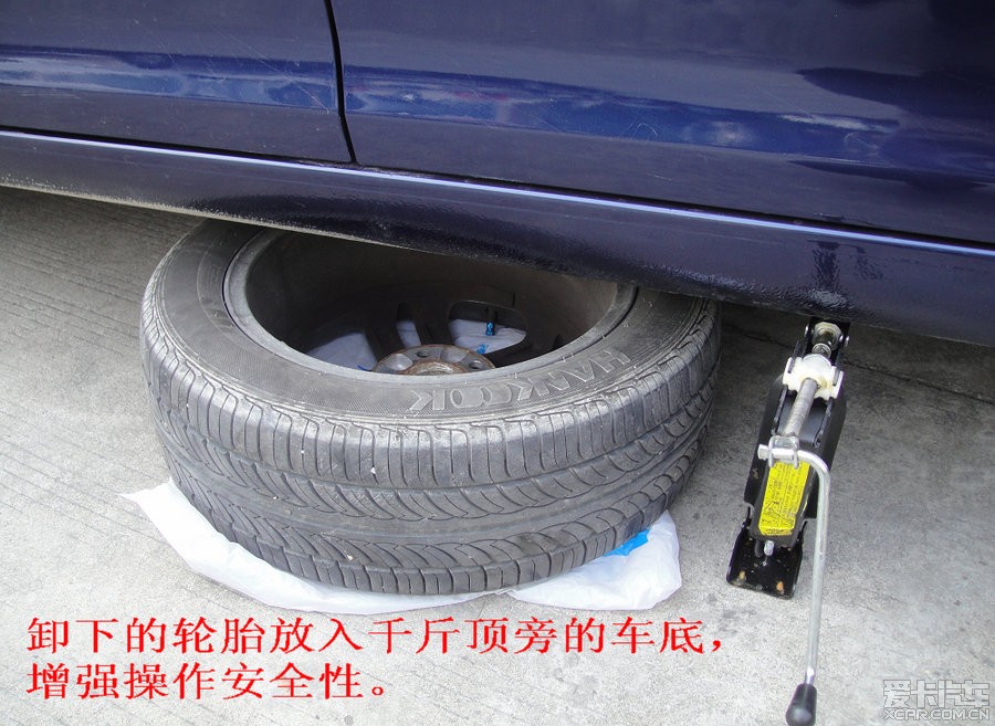

为了防止万一,可以把卸下的轮胎放入千斤顶旁的车底。

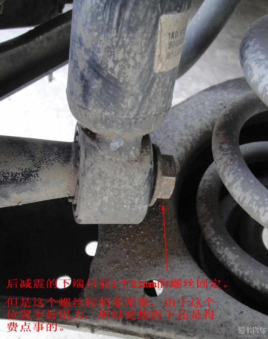

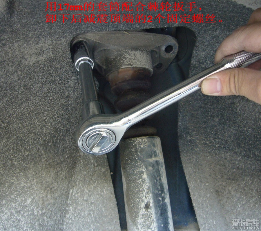

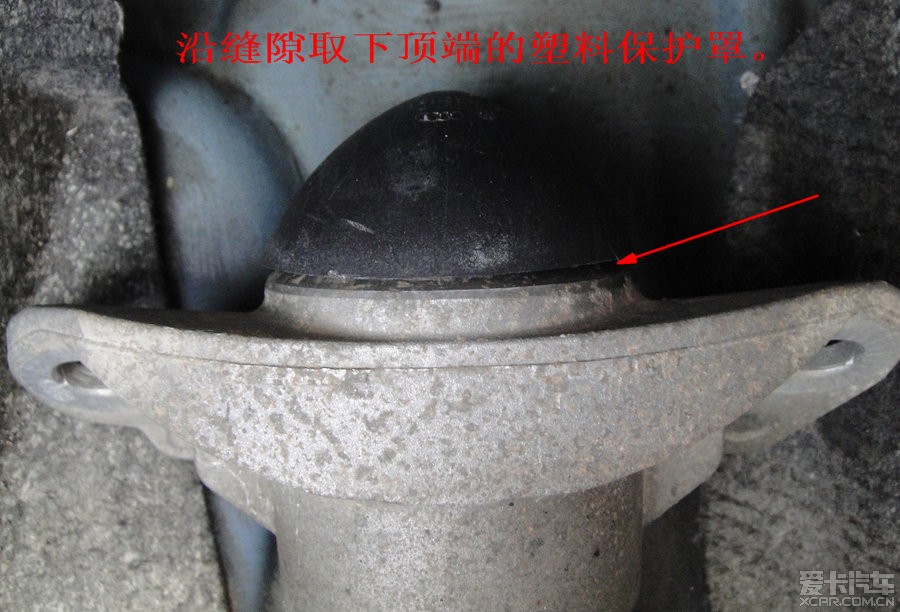

后减震的上端只有两个16mm螺丝固定,其实可以顶起车身时,轮胎上侧空间合适操作就拆下这2个螺丝,具体原因后面再说。
拆除两个16mm螺丝后,本打算把低端的一个21mm螺丝也卸下,这样就可以把整个后减震拆下来了,看到网上有兄弟说不用拆下面的21mm固定螺丝,上面的空间可以更换缓冲胶,所以决定不拆下后减震先试试看,毕竟多一事不如少一事。
底端的这个21mm一般都非常的紧,如果可以不用拧下它,当然是最好了。

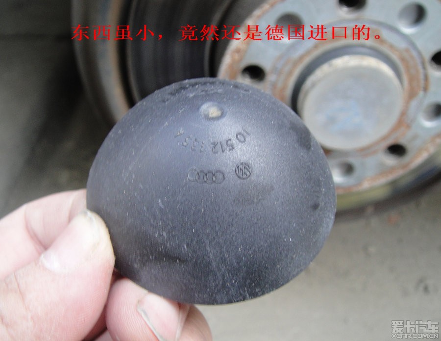

只要沿着缝隙,轻轻一撬就可取下这个顶盖。
连这个小小保护罩上面都是四个圈的标志,老速腾的质量还是很不错的。

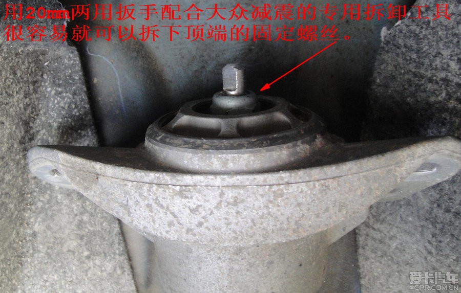

先把减震向下压到底,然后用后减震的专用扳手,配合20mm两用扳手,很容易就可以卸下减震顶端的固定螺丝
拧下减震顶端的固定螺丝之后,就可以取下已损坏的缓冲胶了。

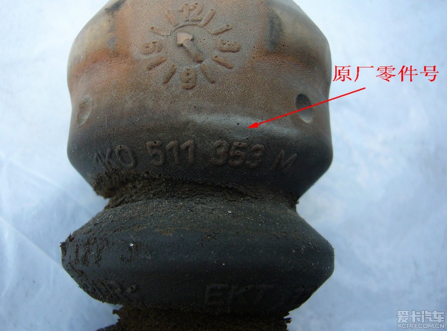

虽然断了,也来个完整的合影,总不能死无全尸吧。

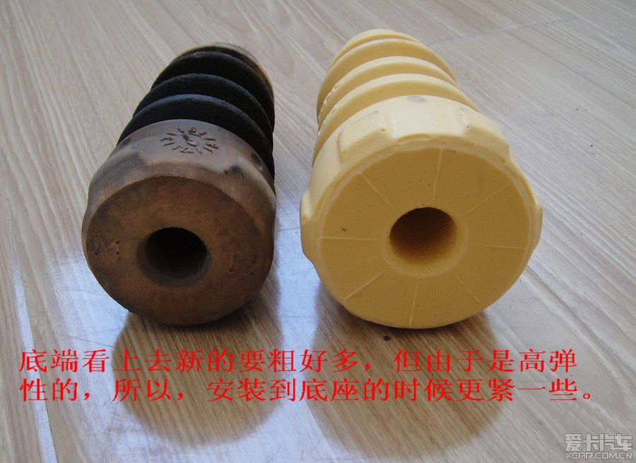

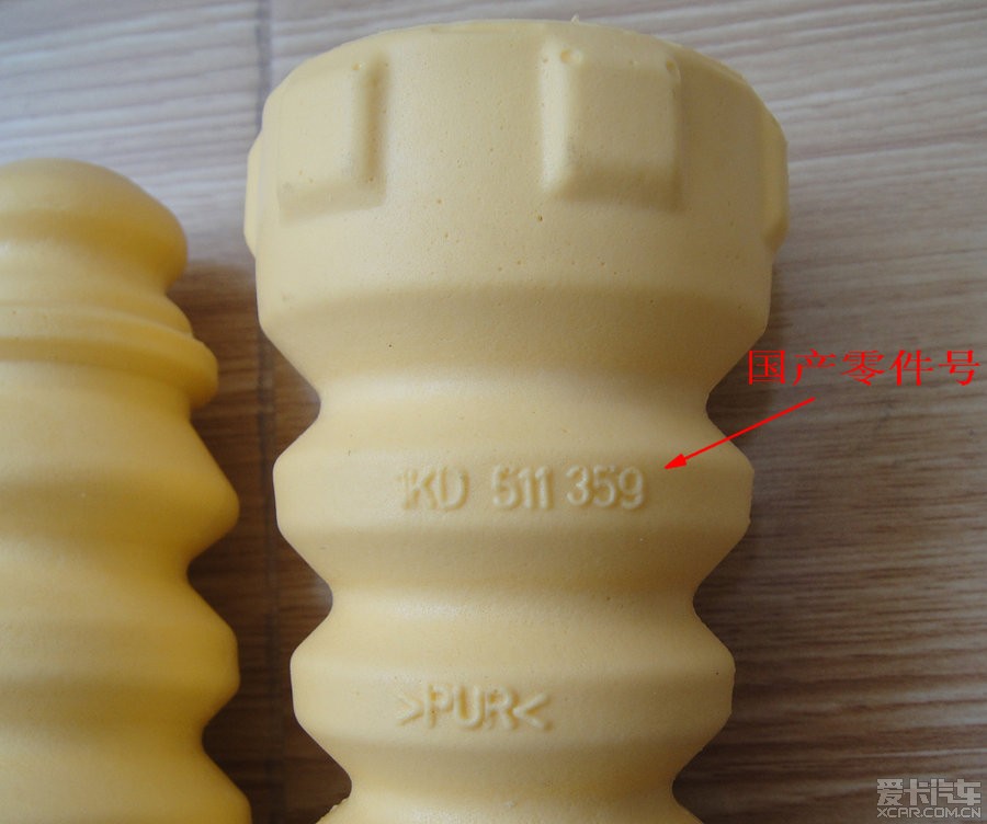

原厂的缓冲胶都是德国进口的,零件号是:1KO 511 353,在淘宝上找了半天,发现后来的都转为国产了,零件号:1KD 511 359。
三、新的缓冲胶与拆下的原厂缓冲胶对比
收到的时候,第一反应真是没认为是买的2个缓冲胶到了。
卖家还是不错的,包装很严实。
虽然东西不怕压,但是包装还是防潮防压。
最后两个缓冲胶装在一个自封口的袋子里。刚看到的感觉是:这么大呀,不会买错了吧。
袋子上明确写着速腾,和现在国产的零件号。
缓冲胶上也是现在国产的零件号。

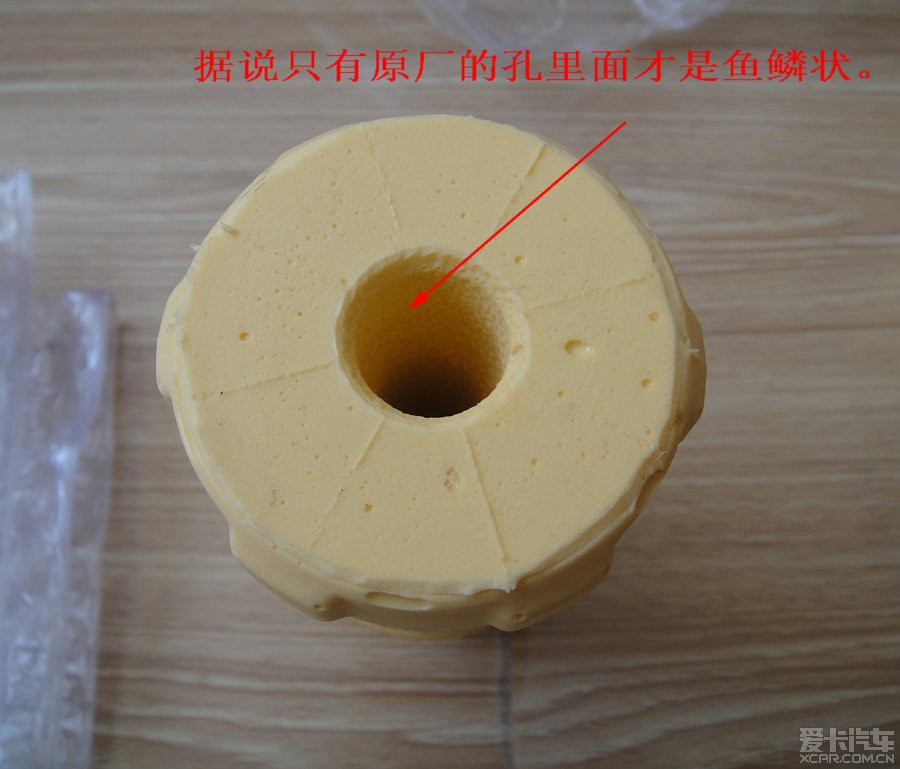

孔里有鱼鳞状的纹路,据说原厂的都是这样。
长度对比一下,应该没问题。
低端对比发现新的粗了好多,但反正是有弹性的,无非塞到底座里的时候费力些呗。
这个尺寸必须要一致,因为是要装到那个直筒型的防尘套里的。

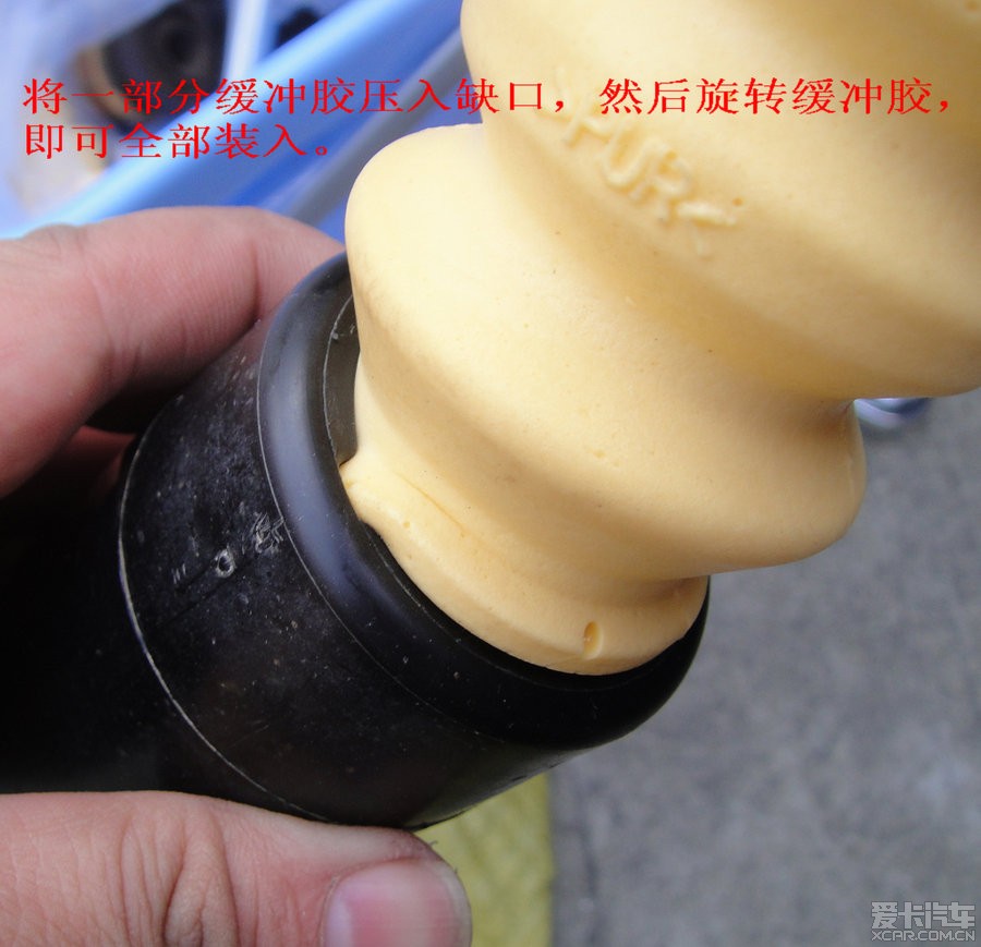

这个孔是专门设计方面安装缓冲胶的。
将缺口旁边部分的压入,然后旋转缓冲胶,就可以轻松装入了。

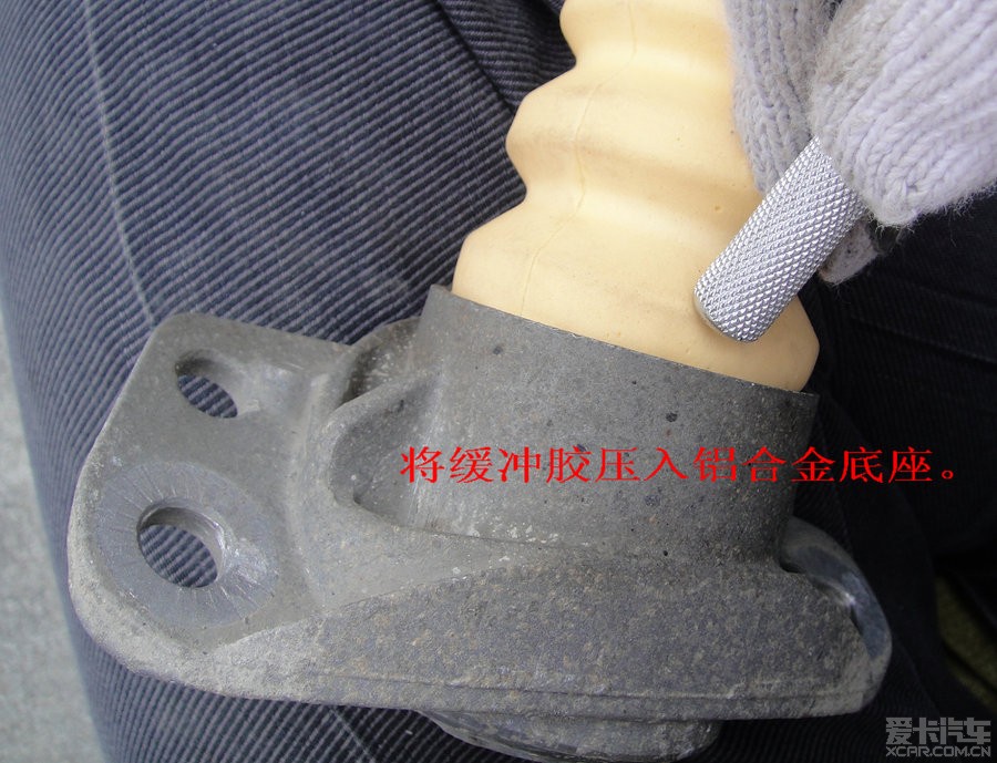

用个圆头的工具把缓冲胶压入底座,其实后来发现,只要用力压住并旋转,就可以旋入了。反而省事。

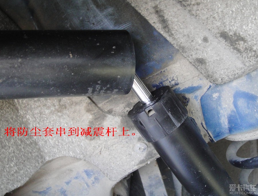

2、考虑到防尘套和缓冲胶会比较好装,所以,先把缓冲胶和底座连接好,然后,把防尘套先串到减震杆上,再把缓冲胶与底座一起串到减震杆上。下面关键一步,就是把缓冲胶顶部装入防尘套内,实践证明,由于缓冲胶里面有减震杆,所以很难把其顶部压入防尘套内。
这次只连接缓冲胶和底座。
先单独把防尘套串到减震杆上。

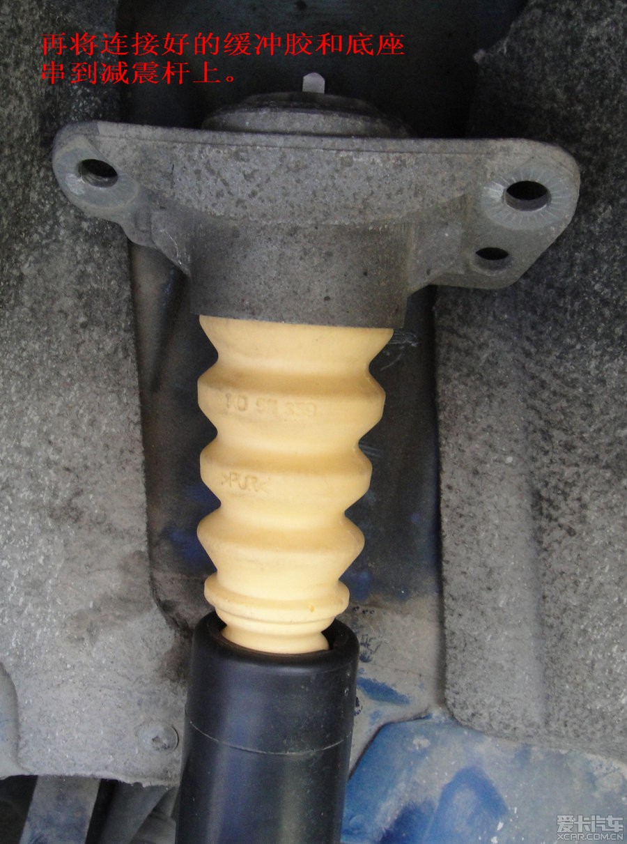

再把连接好的缓冲胶和底座也串到减震杆上。
结果由于缓冲胶里面有了减震杆,很难把其装入到防尘套中,最后否定这个方法。

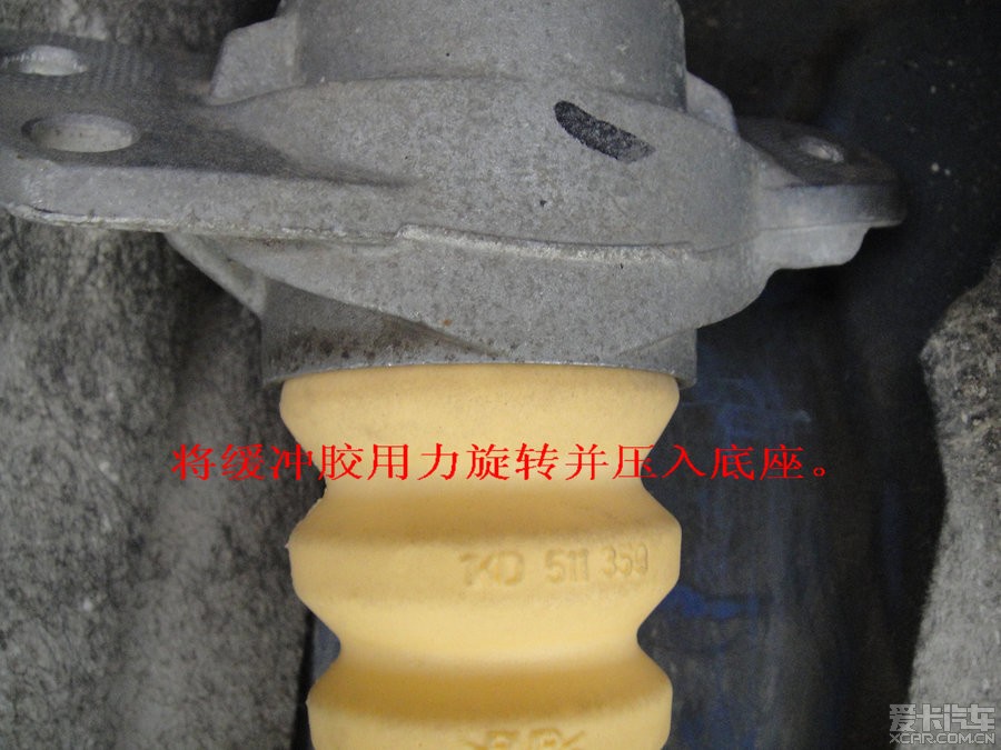

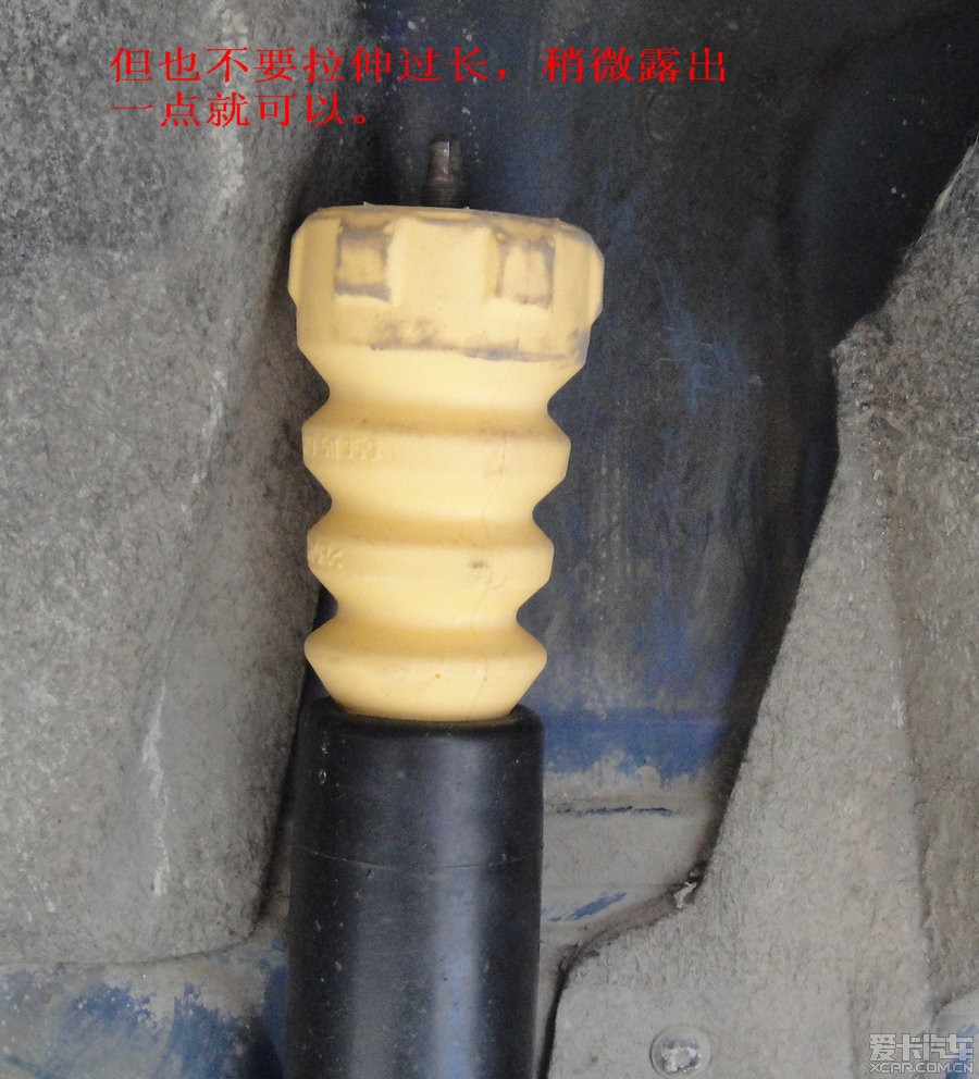

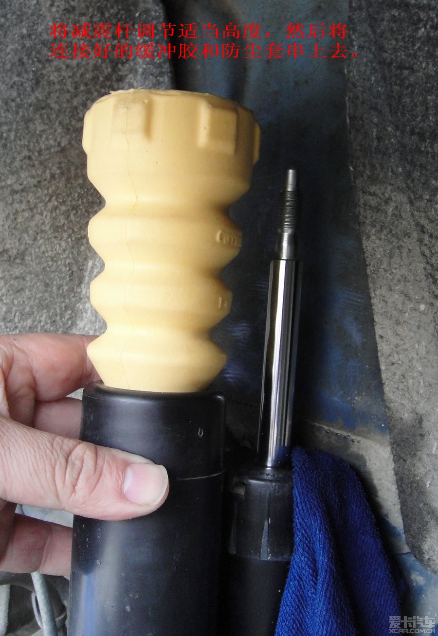

3、本以为缓冲胶的底部比较粗,装到底座时候会很费事,可以实际上,只要用力旋转压入即可。所以,先把防尘套和缓冲胶连接好,然后串到减震杆上,再把底座也串到减震杆上。最后将缓冲胶压入底座,三者连接完成。这也是最省时省力的方法。
先把减震杆调整到适当高度,可以刚好把连接的缓冲胶和防尘套串上就可以了,也不用压的过低。
由于减震杆自己上升的太慢,所以可以通过缝隙拉伸到需要的长度。
刚好露出缓冲胶就可以了,太长了一会连接缓冲胶和底座时候反而碍事。
直接用力将缓冲胶旋入底座,力气小的,可以用个工具往里压。
这个方法果然省事,已经将底座、缓冲胶、防尘套连接完毕。
