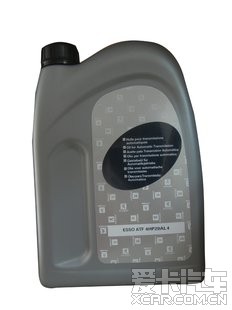

对大多数人来说,第一想到的肯定是原厂变速箱油。原厂油根据马士同学的说法,是在一大庆的英国公司生产。
看了看原厂油的包装说明,感觉规范相对落后了些,当然这也和4AT是97年开始生产有关。

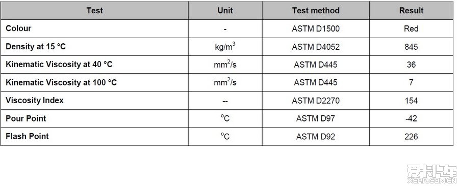

1、以307两位同学换的道达尔MV为例
此油满足以下规范要求
 Allison (C-4 / TES-295 / TES-389)
 Audi (G 052 025 / G 052 162)

注意红字的地方,Dexron® IIIH 比IIIG规格高且向下兼容,同样 Allison C-4 也比C-3高。也明确符合了BMW 的LT71141规范。 VW G 052 025-A2 为大众的备件号,经我查证,和AL4的自动变速箱箱油完全由同一厂家生产。
该油参数为:
纵观以上几点原因,道达尔的这款油应能替换原厂油。
以此为例,我还发现了好几款油都能满足AL4/AT8的需求
[ 本帖最后由 z602z 于 2013-11-17 22:41 编辑 ]
