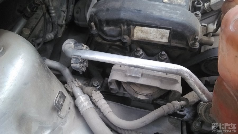

凯发动机前盖,防冻液壶从两个固定夹片中拔出,怎么弄一看便知,把壶往上提提摇摇,用1字改刀压一压,再提提摇摇,一会就拔出来了。
空调管的卡子,用一字改刀从下部的卡子的长的腿一撬,整个就离开了。
鸡脚现了原形了。

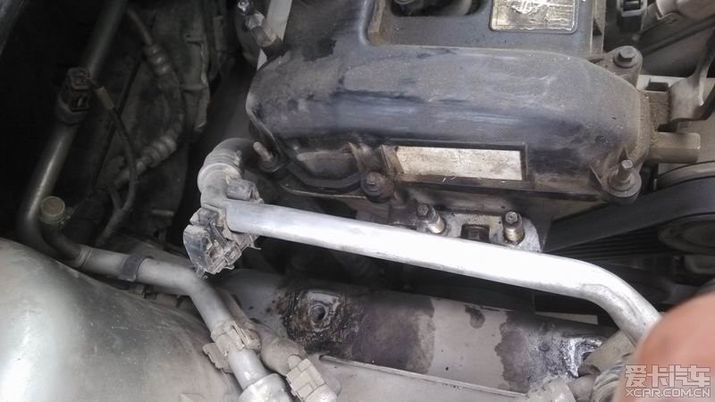

拿下以后是这样的
换上新的,现将上边两个螺丝拧紧,下边两个拧上。

换下来的发动机支架橡胶下沿有道缝,油油早就跑光光罗
