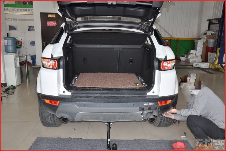

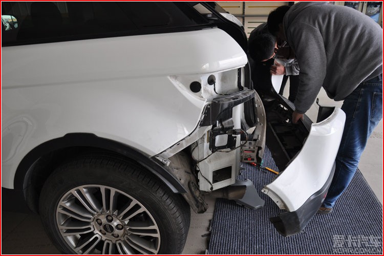

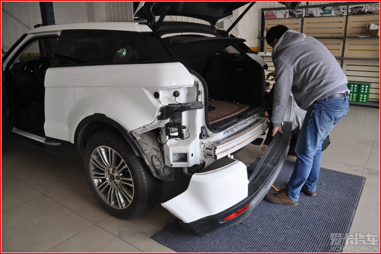

准备拆卸螺丝、卡扣所需的工具

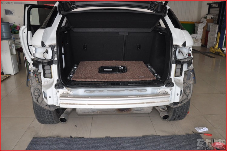

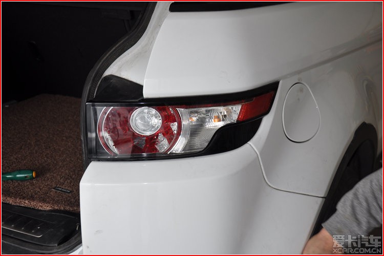

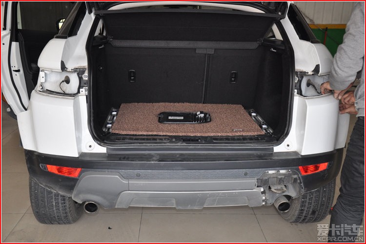

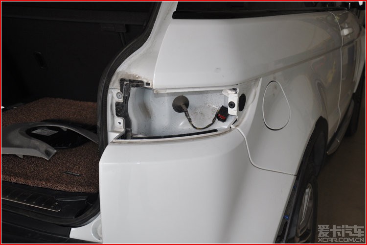

为方便拆卸包围需将大灯拆下

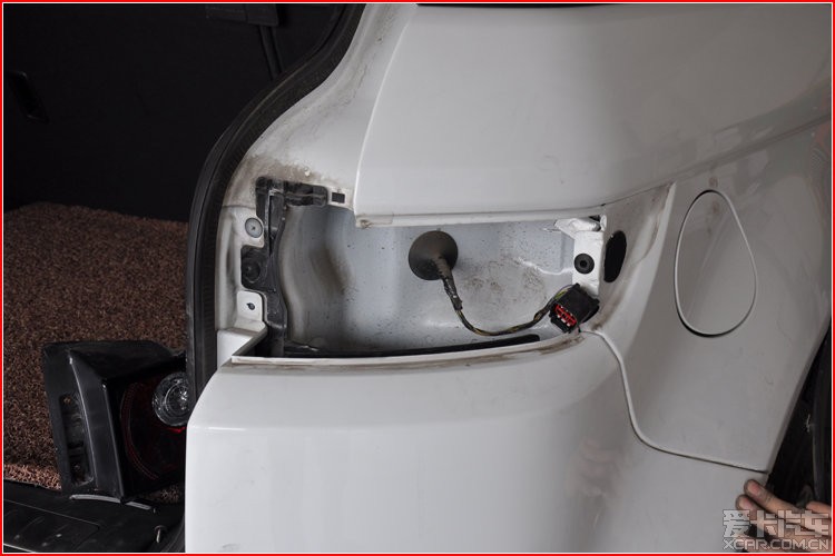

两边大灯已拆下

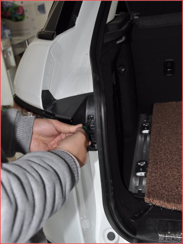

包围卸掉的时候需小心拔掉倒车雷达插头,以免弄坏倒车雷达
极光的倒车雷达插头上的卡子比较紧,注意咯

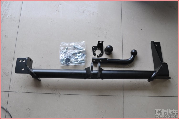

以下是拖车球全套配件:

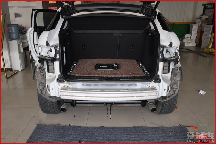

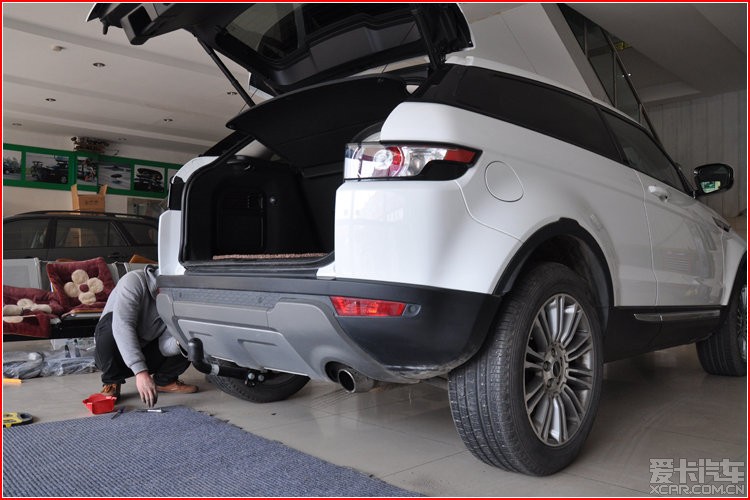

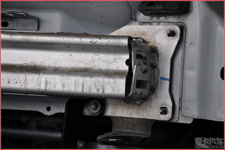

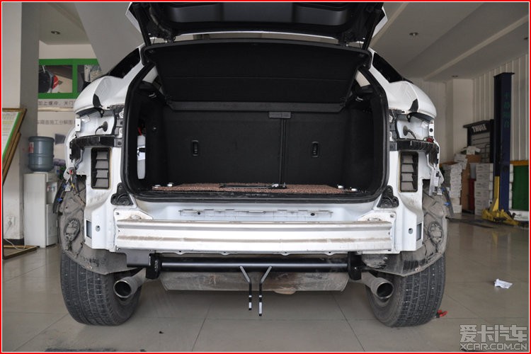

包围卸下原车防撞钢梁露出,极光后防撞钢梁为铝制,相对于大部分的日系车、韩系车都大为牢靠(当然不能和霸道、陆巡这样的硬派越野车相比,这些车都是可以用原车的防撞钢梁拖车的)相对于德系车和较高档次的国产车,防撞钢梁略显厚实,外形也比较大

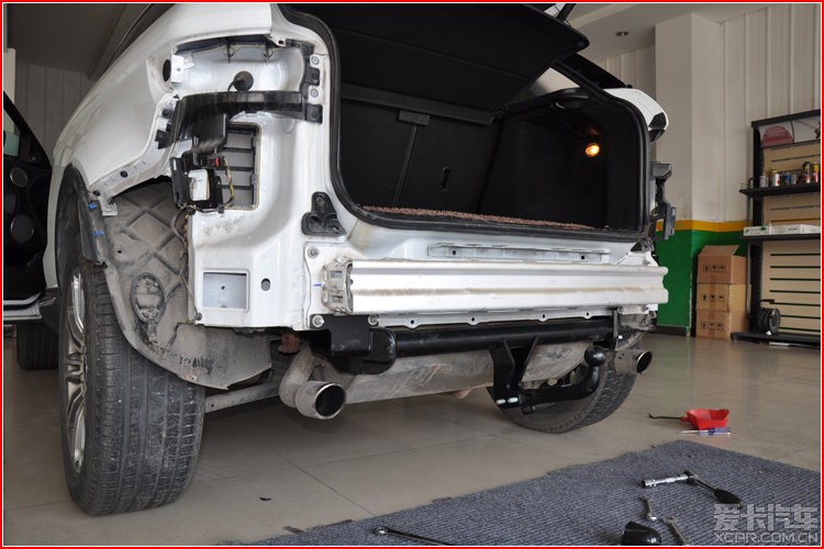

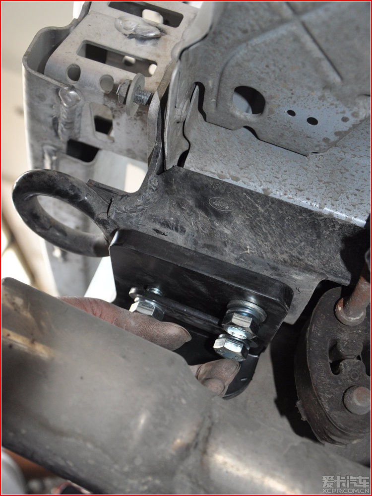

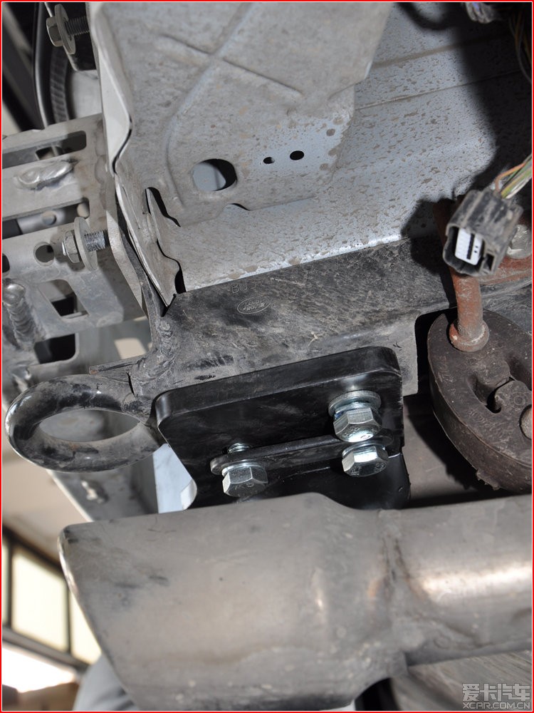

极光的拖车杠安装位置为原车防撞钢梁的正下方,通过6颗螺丝与原车底部大梁紧密链接
来张近照,好让你们瞧清楚了
[ 本帖最后由 农用SUV 于 2015-6-9 09:26 编辑 ]
自驾旅途,乐享无限!
发表于 2013-11-16 15:52    IP属地:未知

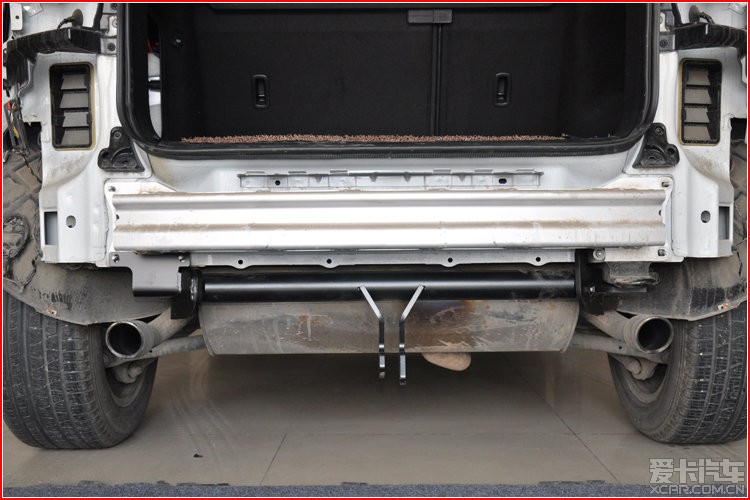

右侧45度角对比原车防撞钢梁与拖车杠(原车防撞钢梁体积大,但都是空心的,拖车杠虽然比较瘦小,但德国原装进口的用料那是非常让人满意的,毕竟德国人设计的初衷是拖房车用的)

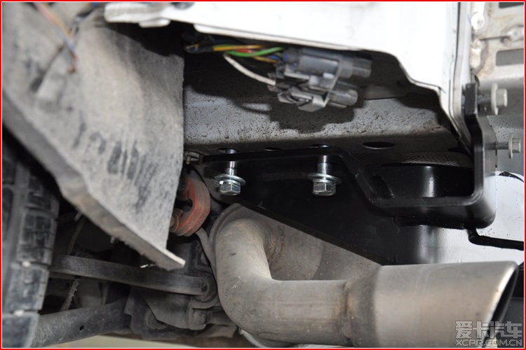

原车防撞钢梁的螺丝固定位
正下方可见的两颗螺丝将拖车杠与原车大梁链接在一起
右侧正下方是3颗螺丝
下图排气筒吊环旁边的插头即为倒车雷达插头,注意不要弄坏哦

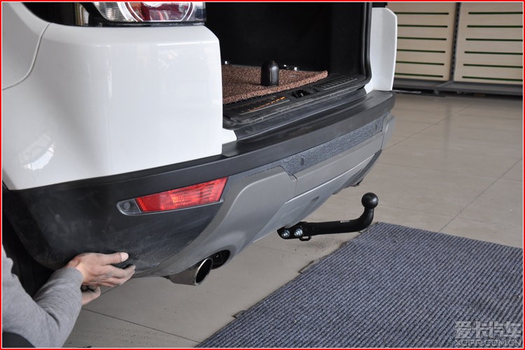

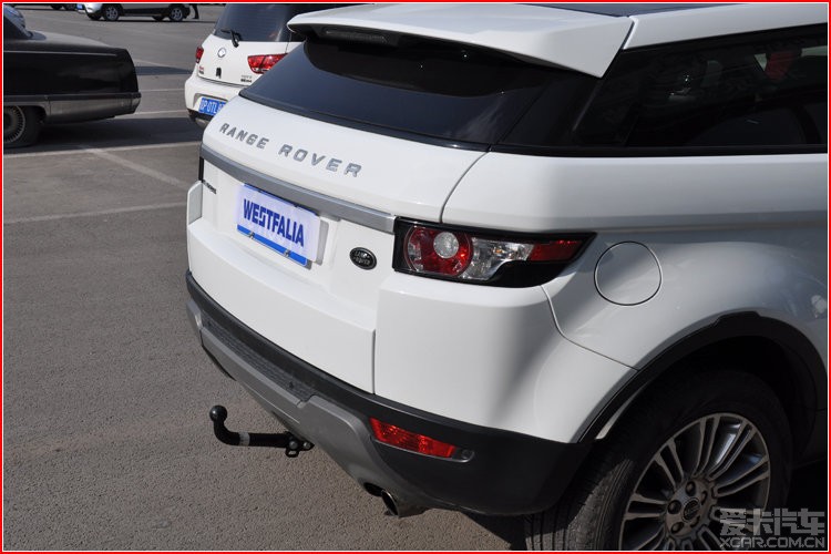

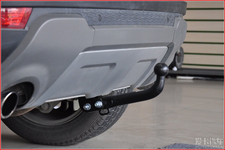

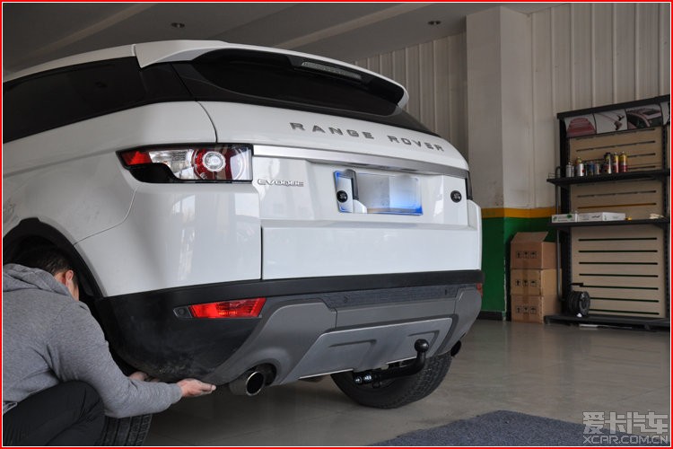

拖车杠加上球头来一张吧
包围扣上之前记得把倒车雷达插头插好哦,要不然装完包围再拆就麻烦了

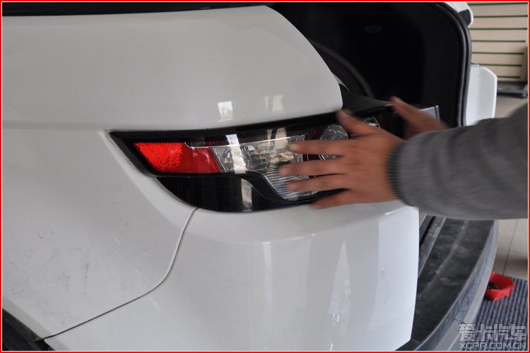

包围装上之后记得将大灯还原(同样别忘了灯的插头哦)
大灯卡到位,螺丝上紧了
右侧同理

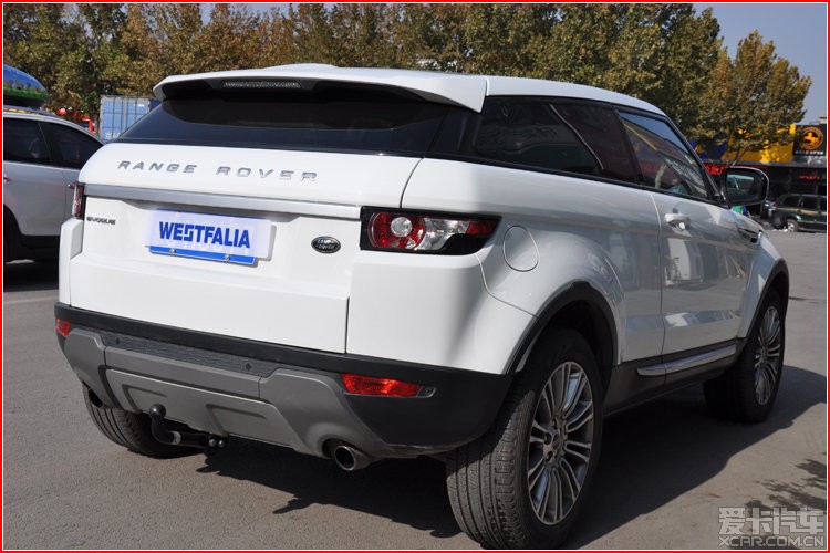

后包围基本已经还原

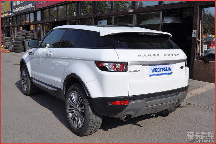

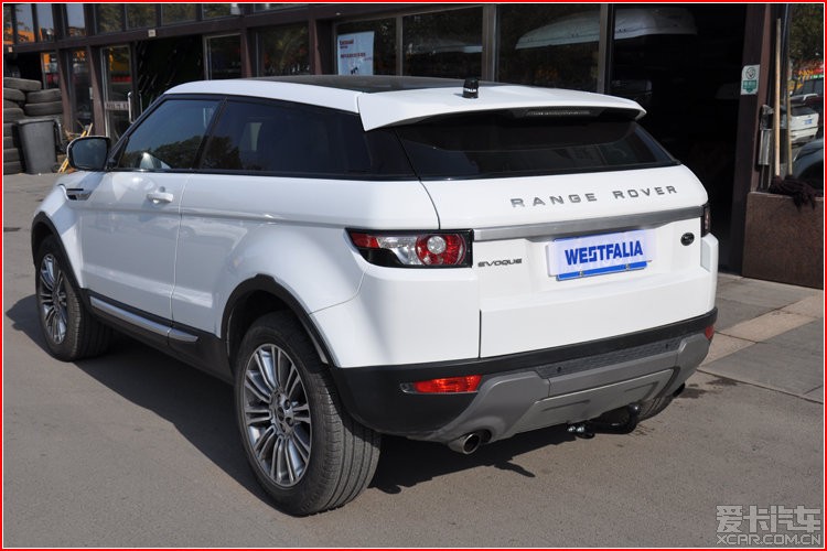

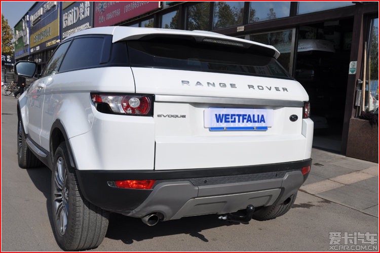

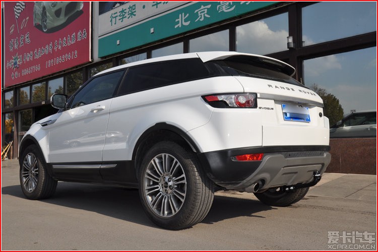

拖车球右后侧45度角
拖车球左后侧45度角
来张微距

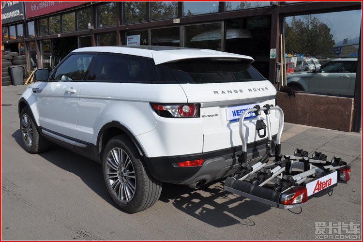

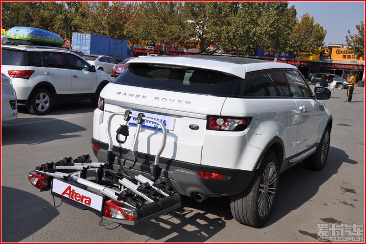

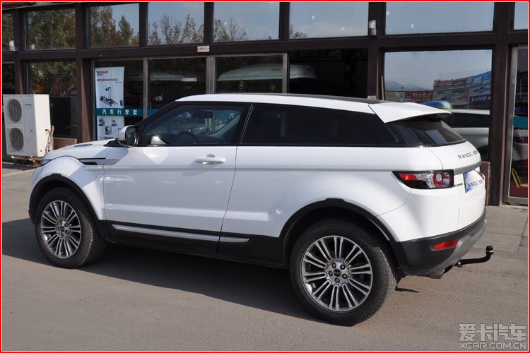

整车效果
自驾旅途,乐享无限!
发表于 2013-11-16 16:16    IP属地:未知
自驾旅途,乐享无限!
发表于 2013-11-16 16:18    IP属地:未知

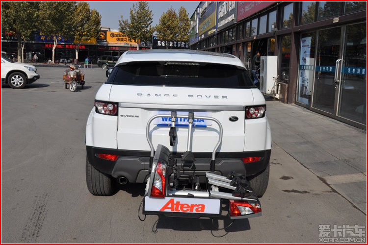

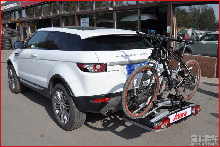

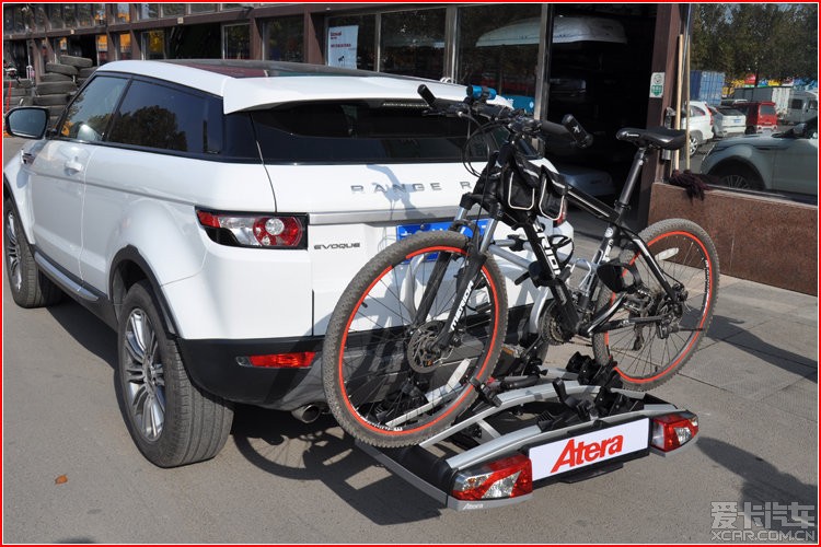

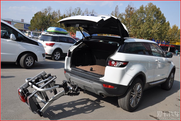

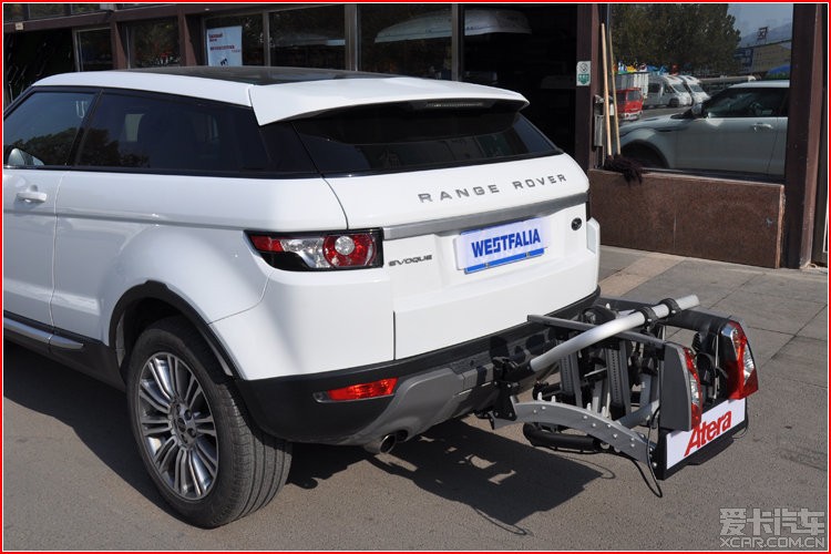

最后上2张搭载自行车的效果哈
自驾旅途,乐享无限!

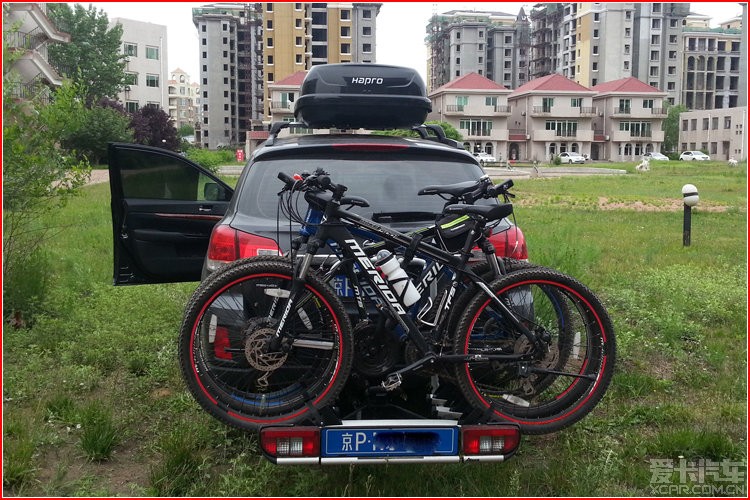

猜一猜这是放了几辆?
自驾旅途,乐享无限!
发表于 2013-11-17 12:53    IP属地:未知
你这个号牌还是很别致的。
