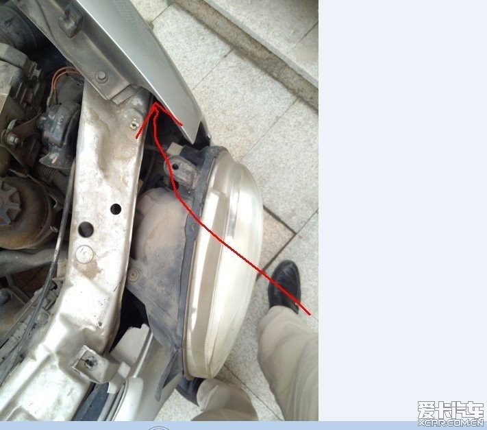

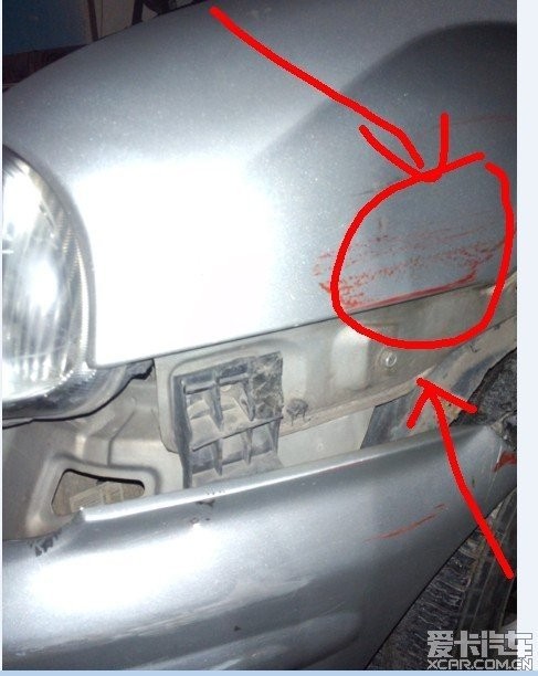

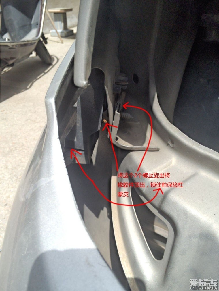

研究了很多,但没有实战经验。
现在最大的困难是对于拆与轮眉共用的螺栓,不知道怎么拆,用什么工具。
推荐现成和作业或是原创都行,最好有图片。
现在已经掌握的知识(其中有的图片借用的论坛中的,向作者致谢):

发表于 2013-11-15 18:11    IP属地:未知
我的轮眉都是用玻璃胶粘上去的
发表于 2013-11-16 09:36    IP属地:未知
我的轮眉是用木螺钉和扎带固定的,唉,凑活吧
发表于 2013-11-16 20:03    IP属地:未知
要撕开轮眉才能拆下前杠,最后再用玻璃胶把轮眉粘上去就行了

发表于 2013-11-16 22:36    IP属地:未知
原帖由 划破空气 于 13-11-16 20:03 发表
轮眉是有专用镙钉固定的如是粘的,一定修过,轮眉拆装都不易。空气兄,我收藏了你很多帖子。

发表于 2013-11-19 14:51    IP属地:未知
我的轮眉都是用玻璃胶粘上去,打个孔再拧个螺丝
发表于 2013-11-21 15:04    IP属地:未知
原帖由 easyfm 于 13-11-16 22:36 发表
轮眉前端的固定螺丝好像应该是与前杠共用的,轮眉后端的固定螺丝还在,没分开,拆前杠只需把轮眉前端撕开就够了,没什么情况我是不愿拆前杠的,比大众车系麻烦多了……
