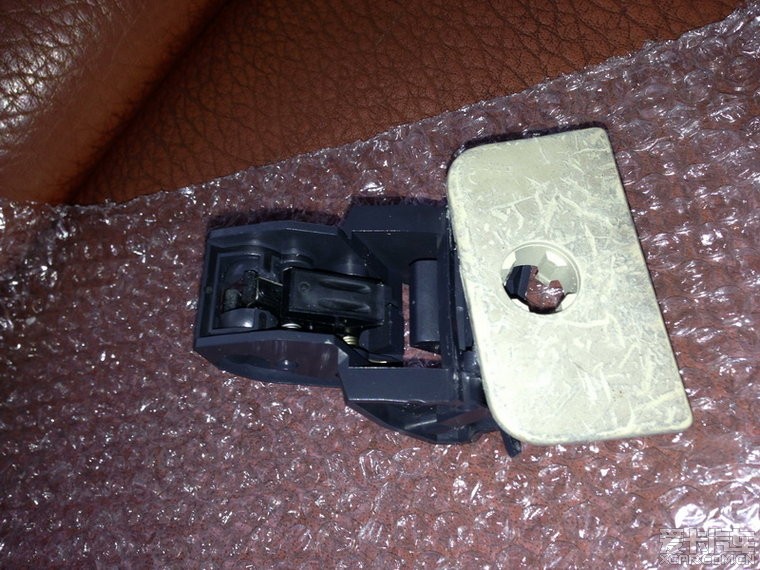

先放张撬下扣手的图,撬下的扣手尸体,锁蕊已被我拆下

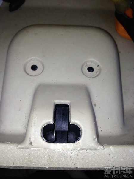

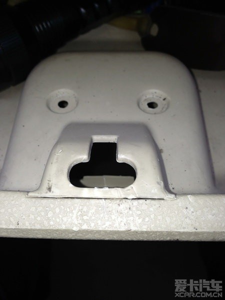

拆上后挡板正面图
挡板下面图

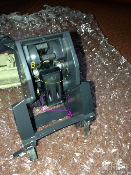

好的,现在说到重点,怎么完美撬下扣手。先放一张尸体解剖图
图中黄圈B点,是扣手压紧开关舌簧的接触点,挡板合上后,B点上方有一卡子穿过手套箱上的门扣后,受压被B点的舌簧紧紧锁死!!!认真看了一下,这是锁死是有弹性的锁死,用力拍打箱子、挡板等绝对不会打开,汗,好在没死力拍。本来以为可以从上面撬,后来发现也是不可能的,搞得上面小花了一点,好在没大问题。
正确撬开应该是在下方用力扳开扣手,我是基本把米色扣手和黑色的塑料连接轴扳断了,扳开扣手后,从下方向上用一个起子捅进去,向车头方向按压图中A点部分,注意,A点是已经扳断了的,原先是和米色扣手间有黑色塑料连接,反正是要向前压A点那里的塑料连接,才能松开卡扣,B点舌簧打开后箱子才能打开。

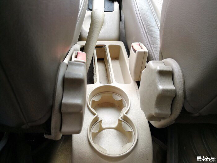

扶手箱底座是不是这个东西?
