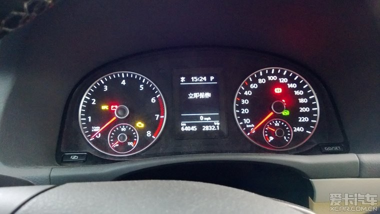

出保后,已经改为自己DIY保养了,上次4S设置的保养里程到了,每次通电都提示立即保养,很烦人,晚上用5053把这个提示清除了,顺便设置了下次保养的里程和时间。

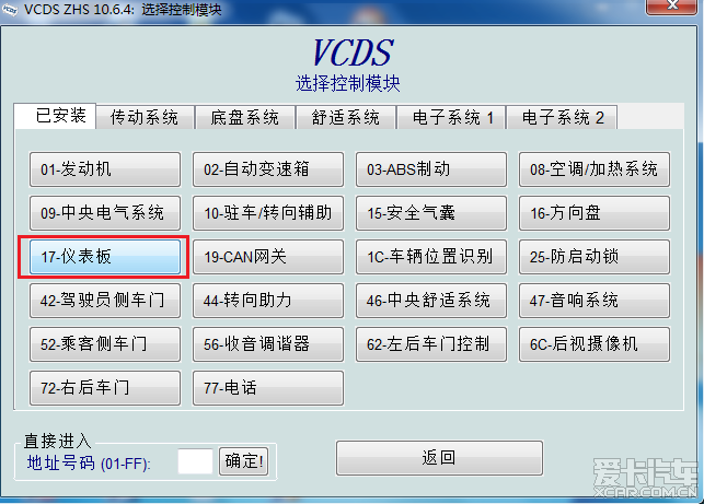

进入17模块

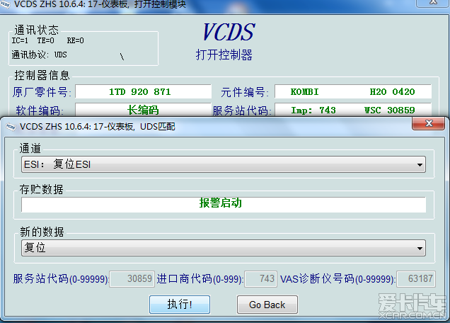

选择"ESI: 复位ESI"通道,新的数据有“报警启动”和“复位”两个选项,选择“复位”。
点OK后,“立即保养”的提示消失了

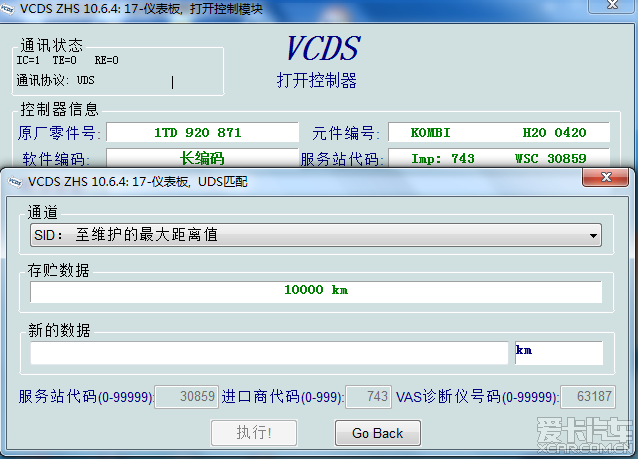

不用退出,接着选择“SID: 至维护的最大距离值”通道,可以设置保养间隔里程,我选择每一万公里保养

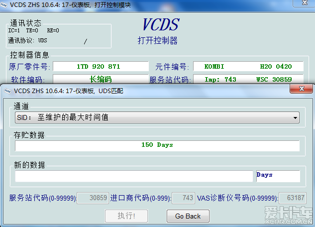

“SID: 至维护的最大时间值”是保养时间间隔。,每个月跑2000公里,一万公里要跑5个月,即150天。

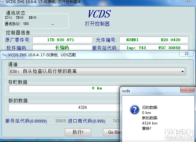

通道:"ESI: 自从检查以后行驶的距离",把从上次整万公里保养后行驶的里程输入

经过这些设置后,仪表上显示了距离下次保养的正确天数和距离。
