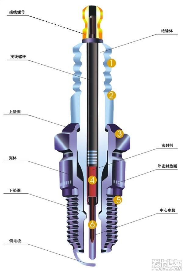

来张火花塞的构造图,具体每个细节的作用自己问度娘

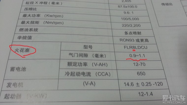

   大家先一起看看原厂随车手册是怎么说的(以08、09款老科为例),需要用规格16mm的火花塞套筒,自己换时不要拧太紧太紧,扭矩25N.M
手册关于火花塞的详细参数
   很多朋友都在问“我要换火花塞,换什么规格的呢”?其实去看看手册,则一目了然,老科用博世间隙0.9-1.1热值是8的基本都可以。
  这里说明下,老科原厂火花塞的型号是博世的FLR8LDCU,其中8就代表的是热值。这款电极是镍铜的,相当的一般,也就照应了我开篇说的那句“大多原厂火花塞都非常的一般

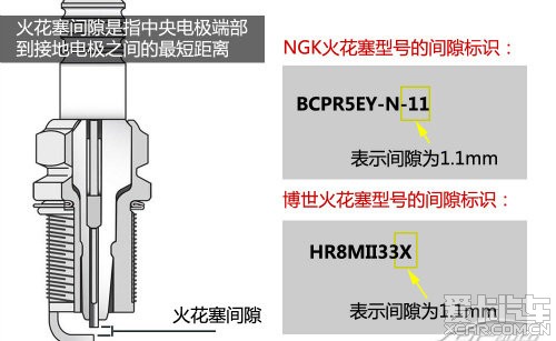

不同型号火花塞标示间距的位置不一样
   你说还不清楚?不要紧,买时直接问卖家就行了。不知道怎么问?好吧,帮人帮到底,“老板,我要个间隙1.0,热值是8的博世火花塞,要铂金头的

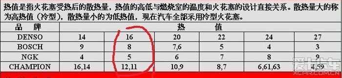

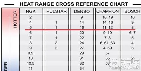

   有同学说,我不买博世的,买其他的,不同品牌的热值是不一样的,比如“博世”的和“NGK”的8,其实完全不一样。下图给个对应表:看到没有,博世的热值8对应的德科的是16,对应NGK的是5,你如果买NGK的8,那就大错特错了。下面这个图上的牌子是几个常见火花塞品牌,从左至右分别是:日本NGK,美国pulstar,日本电装,美国冠军,德国博世。还有一个让国人骄傲的国产“火炬”牌,也非常不错。(大家能抵制日货就抵制日货吧,顺便鄙视下我自己)
再来一张对照表。还有一些其他品牌雷遁、霍尼韦尔等等。我用红线部分标出来的都是老科的热值8的对应各品牌的,新科自己举一反三。

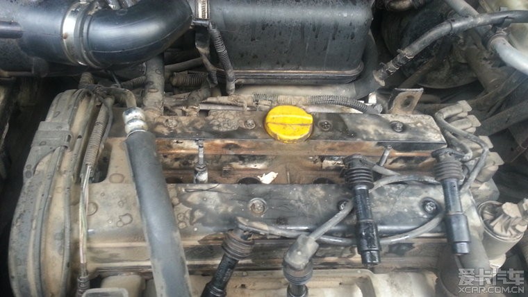

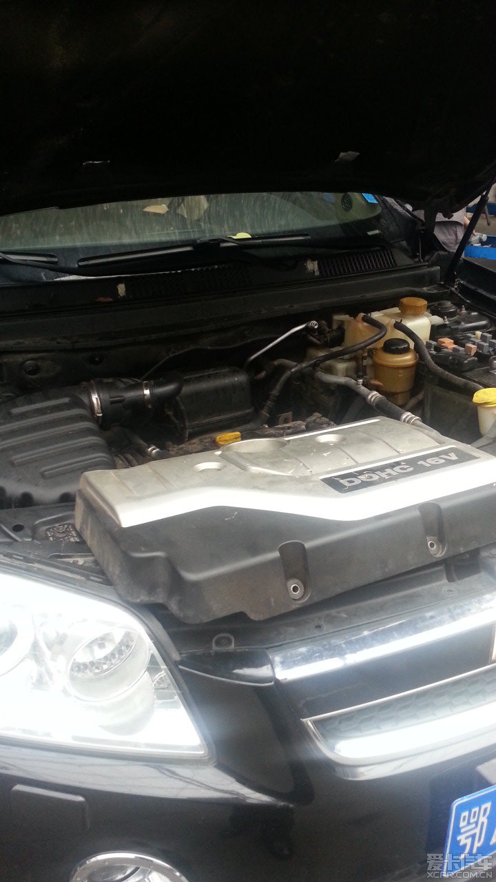

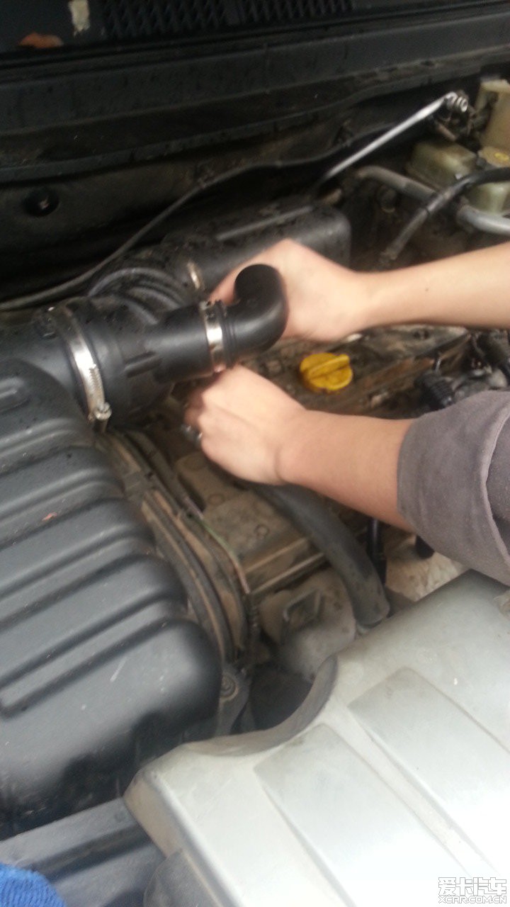

首先用套筒卸下发动机盖上下左右四个螺丝。(套筒好像是10个大小的,我记不太清了)

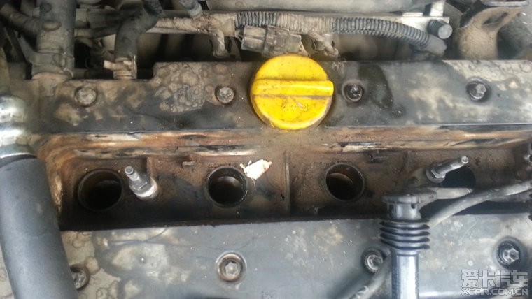

然后拔下缸线罩子,稍微用力就行了。下图为拔第一个头子
几根缸线都拔掉后的样子,顺序别搞错了(老款的原装线上其实有标号),因为有点火循序的。

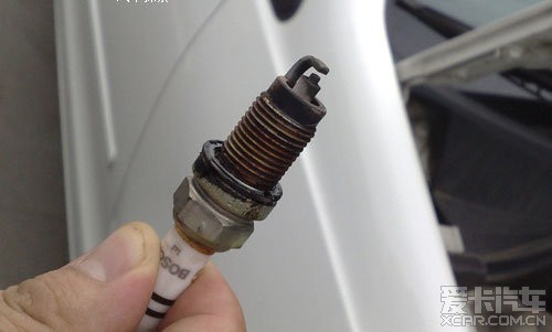

拔掉缸线后,可以看到火花塞的头子了。(你说我的车脏吗,跑一年的车子绝对也比我强不到哪去,不信打开自己看~)

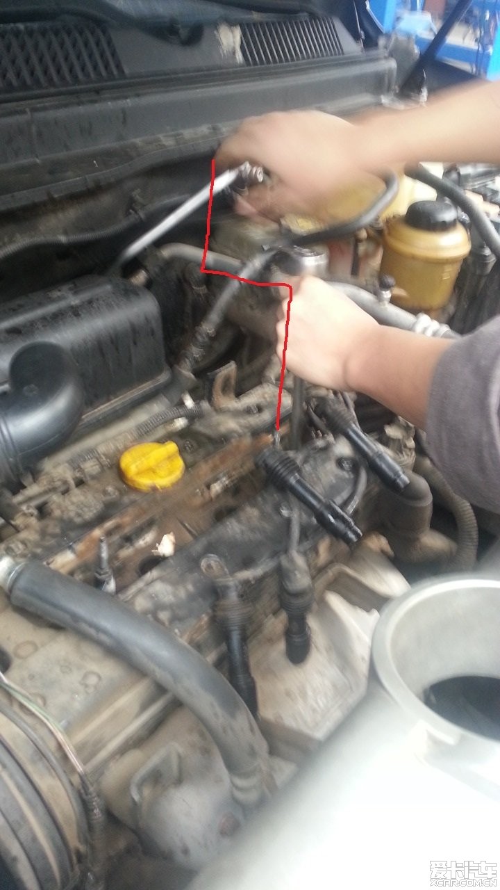

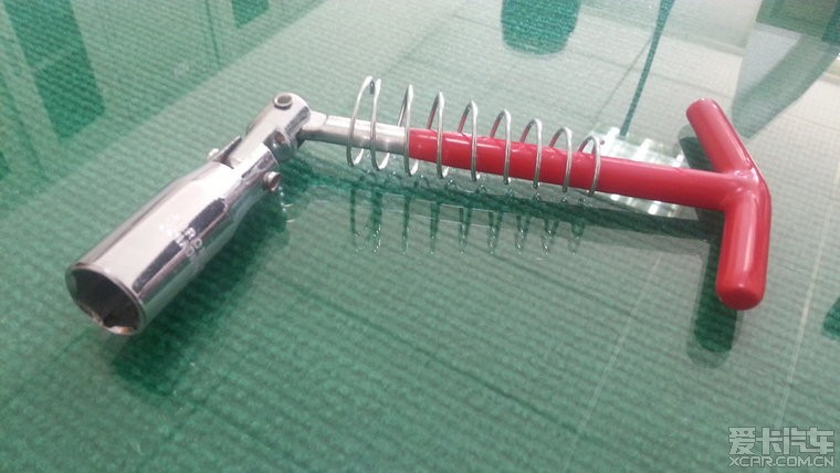

准备好火花塞套筒。这个在淘宝上买的18块一个,有的买火花塞还送一个。这是整个过程除了之前卸发动机盖的套筒外仅需的另一个工具。不过我建议大家还是买好一点的,我这个红色使力的把子太短,卸火花塞时很费力。
卸下火花塞,因为卸火花塞的动作太快,我的手机没有扑捉到,有残影(残影是套筒),所以我划了根红线帮大家识别~(楼主真的很贴心)
把自己准备好的火花塞换上。

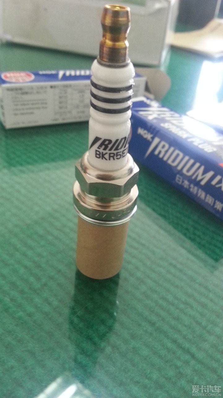

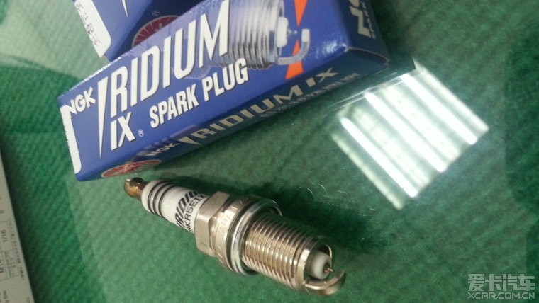

因为本人是比较抵制日货的,但还是买了NGK的,原因只有一个,当时兜里没钱了,这几个NGK的是铱金的,只50多一个,比100多的博世便宜了一半。下次换,我宁愿多花200,也不买日货了,让我内心如此煎熬。
我买的型号是NGK  BKR5EIX-11写出型号只有一个原因,再在给大家详细解释下:型号中的5是热值,对应原款博世的FLR8LDCU中的8;型号中的“11”表示的间隙1.1,也符合原厂0.9-1.1的要求,这样就OK了,其他品牌的参照此。  其实买博世或其他的也很容易,到处都有卖,你就说买热值8,间隙1左右的火花塞,成把抓。德国人认错态度起码比日本人强,哦,对不起,我说错了,日本人不是人。
换上后的感觉:噪音小些,没换前发动机是“突突突”的声音,换了后是“塔塔塔”的声音,声音我模拟的不太像,反正调子降了一个key。  另外,油门反应明显灵敏,油耗有所降低,大概-0.5左右。

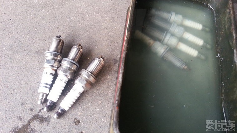

有同学说,看你写的卸火花塞这么容易,我的火花塞使用时间和里程都没到,我卸下来清洗下。完全OK啊,因为积碳和油腻会影响火花塞的使用甚至寿命,所以定期清洗很有必要。

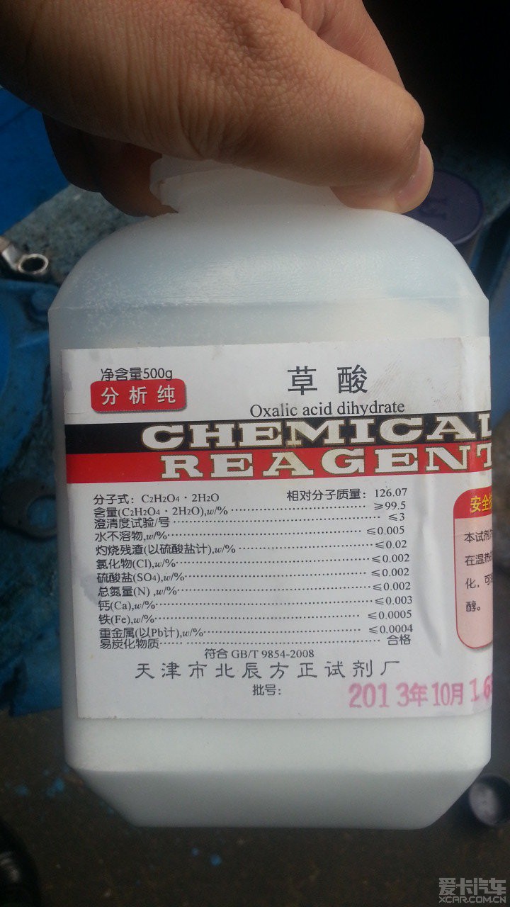

最便宜又快捷的方法,买瓶草酸,5元一瓶,自己按1:10(水)的比例兑好
草酸的酸性非常弱,可以除积碳(当然顽固积碳要多泡会并擦拭下)和油泥,并不伤到火花塞上的金属

边上3个是洗好的,还一个在我手里擦。细心的人会看到,这三个有一个单电极、两个双电极的。单电极是因为当时裂了一个,便随手在机修厂捡了一个补上,剩下的3个估计也出不多了,这也是我此次换火花塞的原因。盒子里的4个是我朋友的,看到我洗的如此好,立马毫不犹豫把他的也卸了泡。大家可以看到,碗里的火花塞四周很混沌,很糊,是油泥和积碳在反应。
