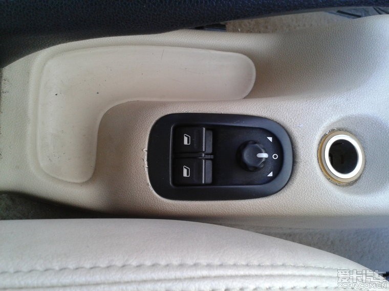

开关已经都安装到位 啦!

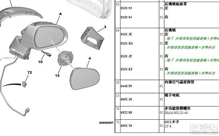

这个是所需要的后视镜
因为我自己留了两个图中15的电机,故没有更换后视镜;
将后视镜分解后,走好线路。装上电机
