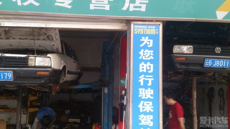

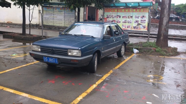

左边白色的就是前辈的座驾,敬礼了20年的桑车

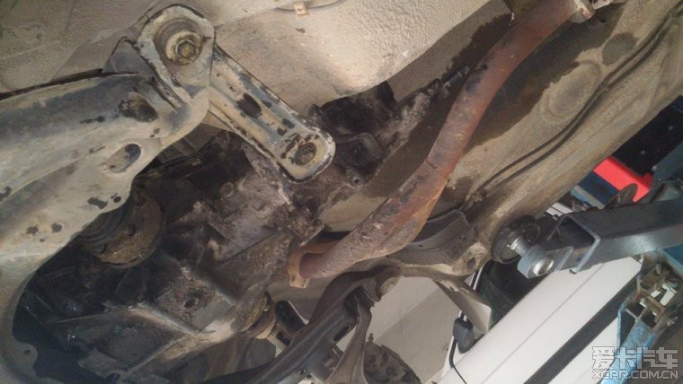

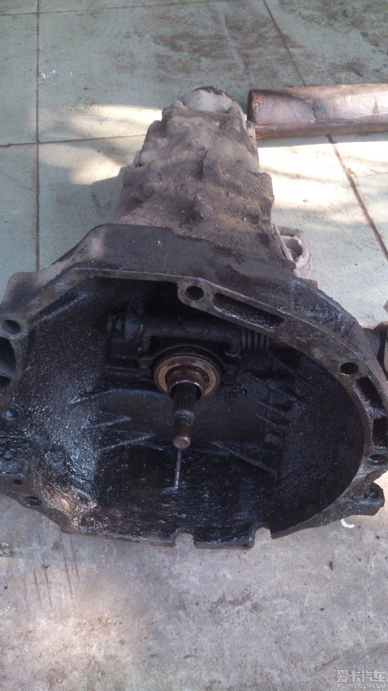

4速箱子

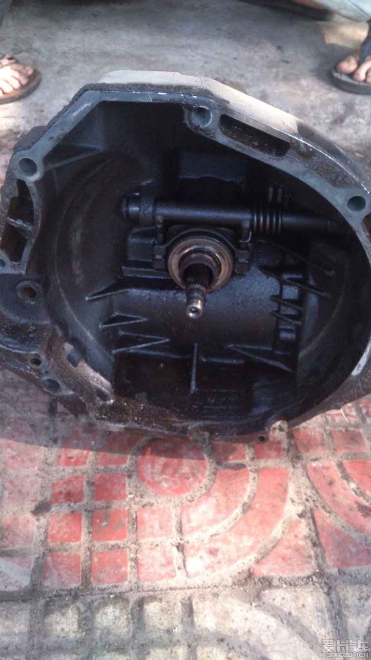

5速箱子
我是看不出来

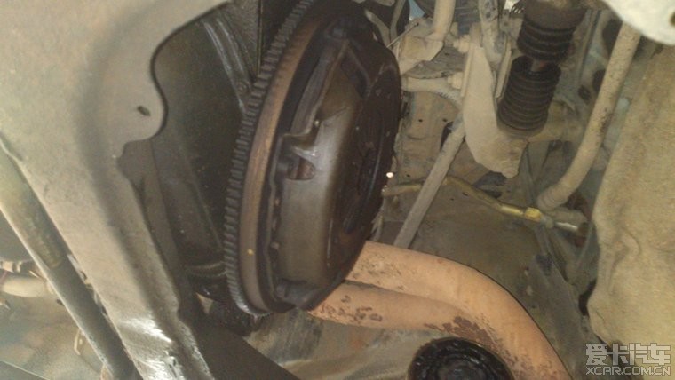

压盘还行,就不动了

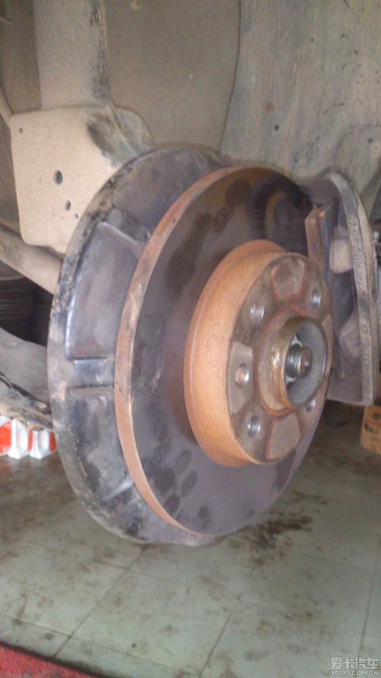

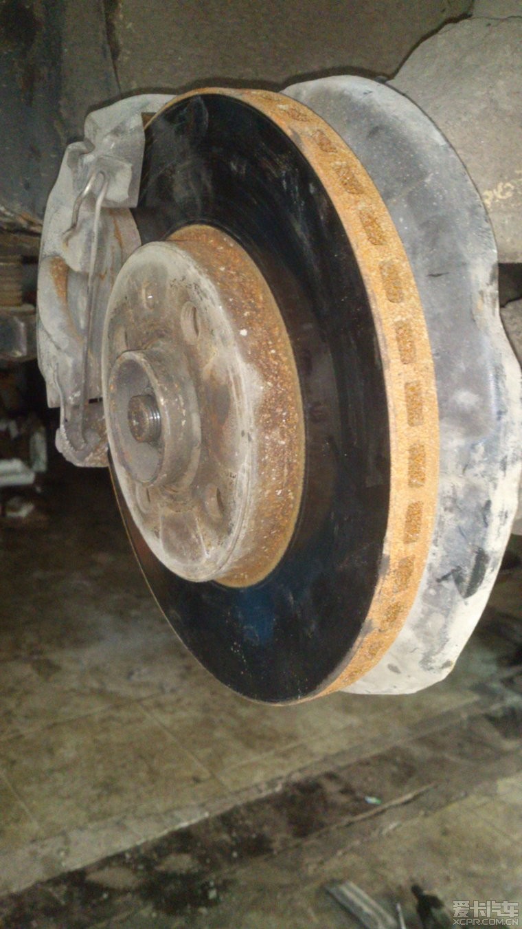

前辈说了,你新换的前刹车盘怎么还是老款的?我艰难的到仓库出翻出来的实心盘居然是老的不能再老的了,扎个整?
据说这个要新点,那就不客气了,一起换掉

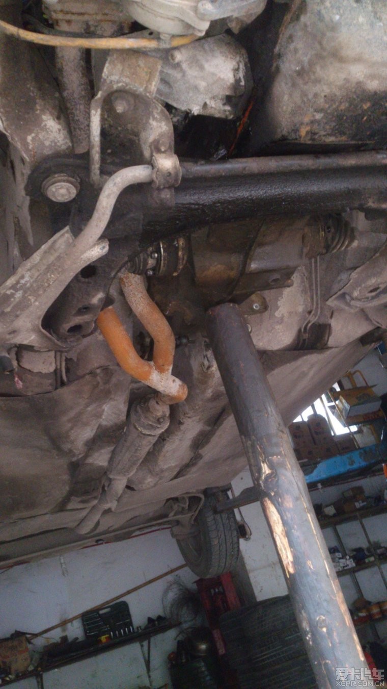

装箱子的过程,看起来还是不容易的,体力活啊,和举重差不多
     到位,还是不错,都是拉线的,原装位嘛,螺丝孔都一样啊

来张前个月4速2000公里途中照片吧,老伙计,我会好好待你的
