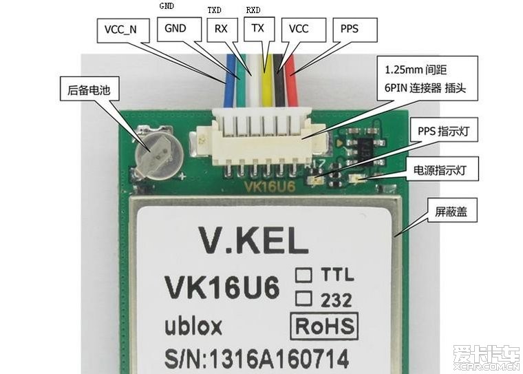

经过多方咨询终于解决问题了,感谢几位前辈的耐心指导介于网上对于自制GPS模块方式资料的匮乏特将方法分享给有需要的朋友。

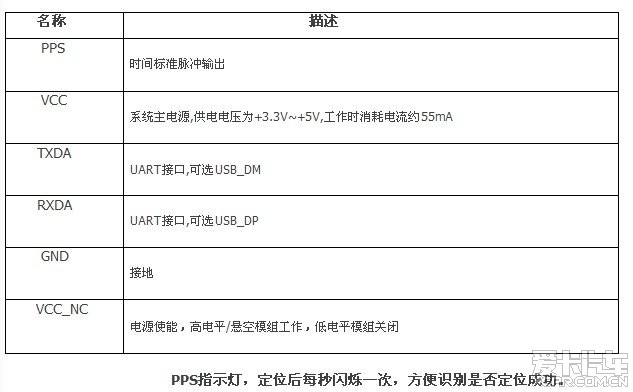

材料:DATA接头一个 GPS模块232一个 打印机USB线一条 12V转5V降压模块一个
工具:烙铁 焊锡丝 松香 电线

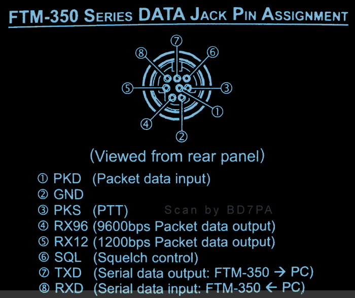

下面是对应线序GPS模块-DATA接口
RX-TXD(7)TX-RXD(8)GND-GND-降压模块负极(2)VCC-接降压模块正极
DATA 接口定义:
GPS模块接口对应DATA接口
GPS模块接口描述

配个带232口的gps,然后外接一个5v的电源,对接3根线 gnd rx tx即可

我的已经做好了,RX-TXD(7)TX-RXD(8)GND-GND(2)VCC取电就OK了 经测搜星几乎是秒搜
