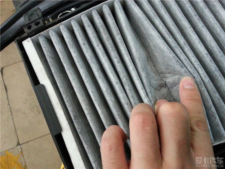

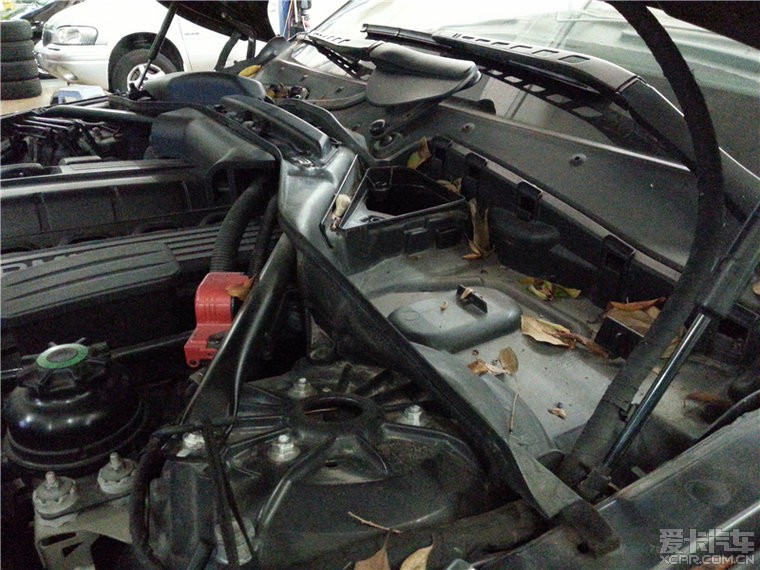

拆下空调滤清器,里面好多树叶树枝,平时懒的弄
拆下的空调滤清器
掰开看看,不脏,就一点尘。可以再用6K。

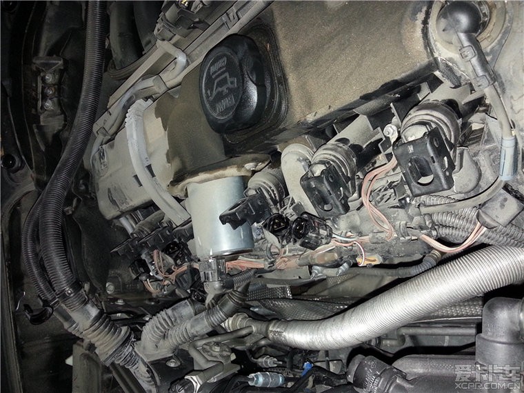

拆点火

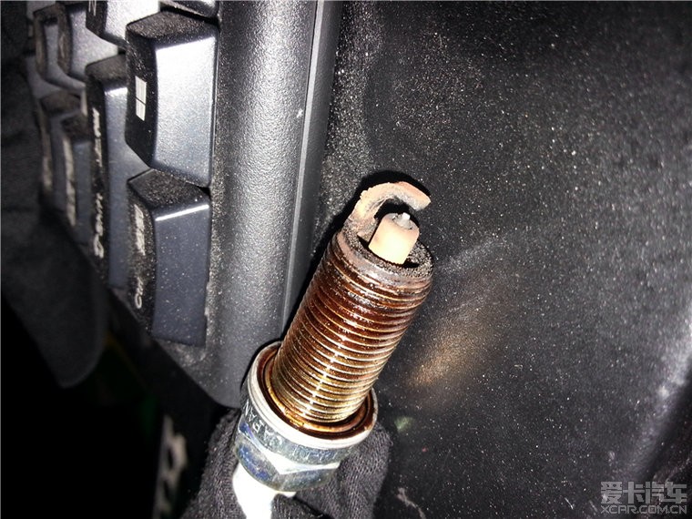

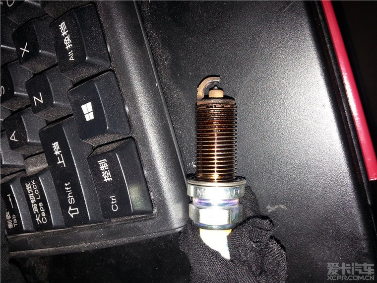

拆下的原车火花塞
来一张近照,没发黑没积碳,师傅说还可以跑2W。

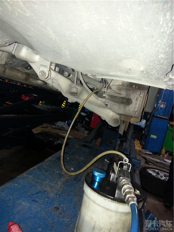

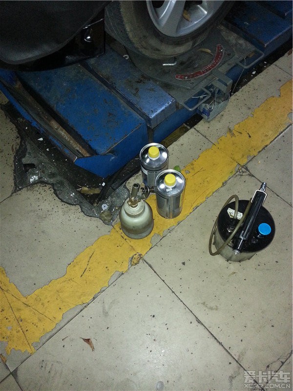

在拆火花塞的过程中,另一个师傅已经准备好换刹车油了
抽油泵接上了后刹车管,开始循环换油。

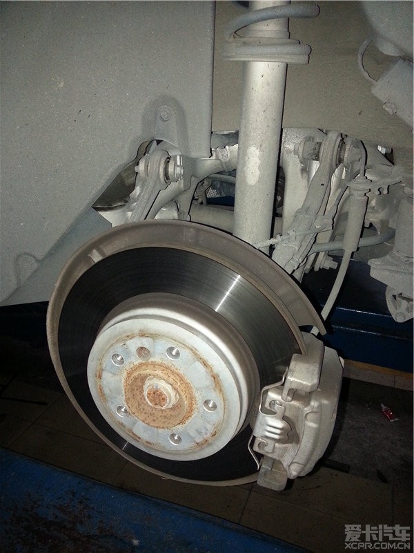

轮子也被卸了下来

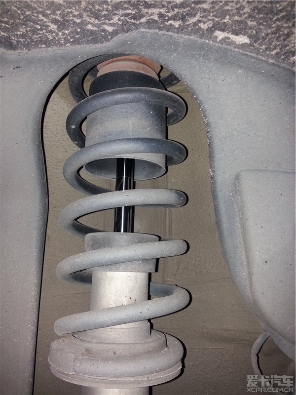

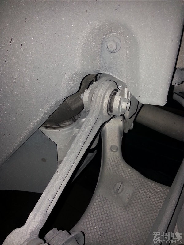

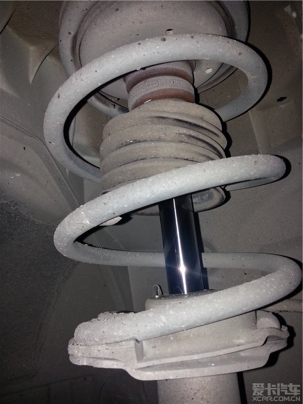

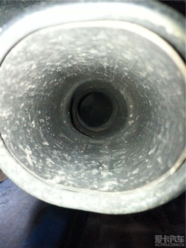

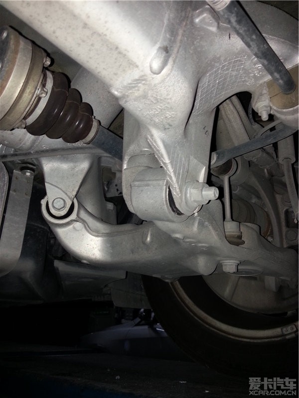

避震

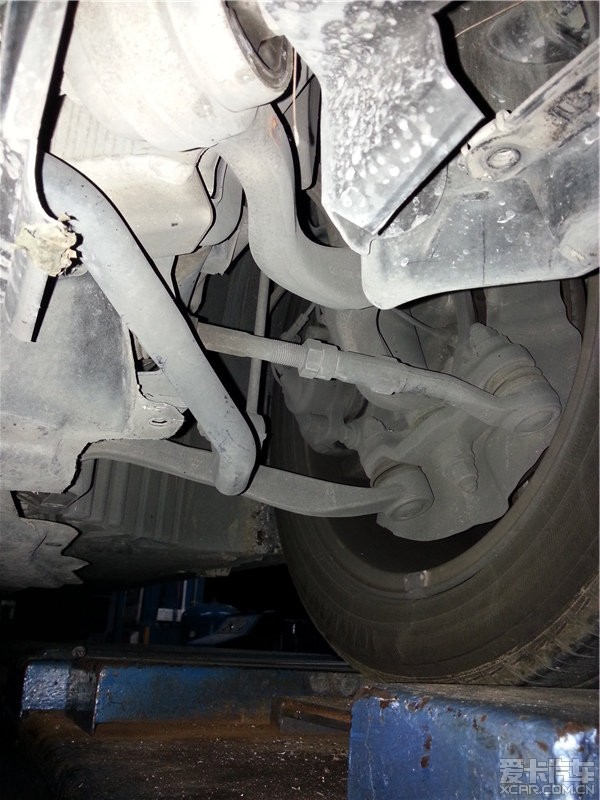

悬挂
不得不说别摸我的底盘用料还是很厚道的,N多铝合金件。

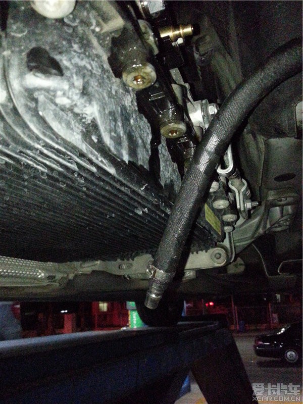

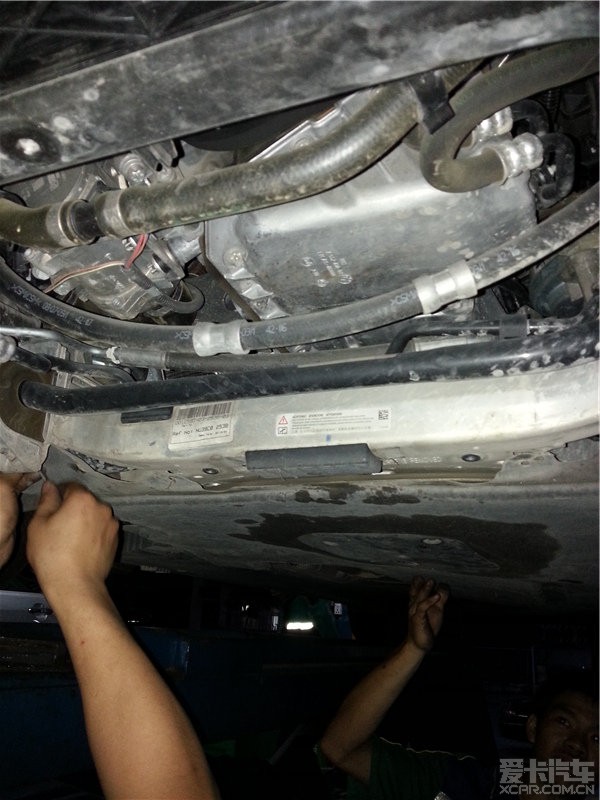

最后轮到换波箱油了。换波箱油前需要将变速箱放凉,有条件就用大风扇对着底盘吹。本人不怎么相信有什么油能NB终身不换,上网逛了一圈,重点看车XX家,收集了下换波箱油的信息,有网友提到换波箱油要连底壳一起换,而且换了新的波箱油,波箱换挡会不顺畅。开工前我问师傅所得到的答复是:换了新的油,大概需要1-2个月重新磨合。至于波箱底壳,师傅看了里程,说12W换波箱油的时候再换底壳,现在没必要换底壳,用循环换油就可以了。于是,开始拆底板了

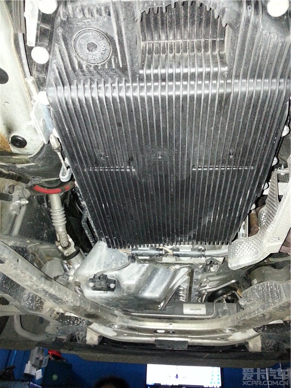

拆开之后看到波箱

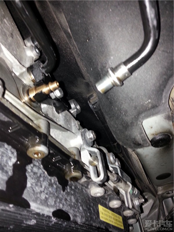

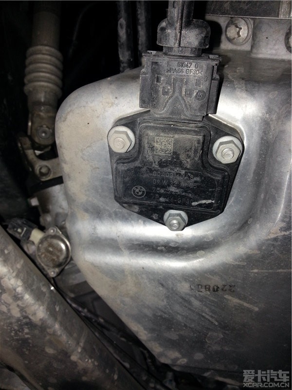

波箱后面有个传感器,不知道有什么用

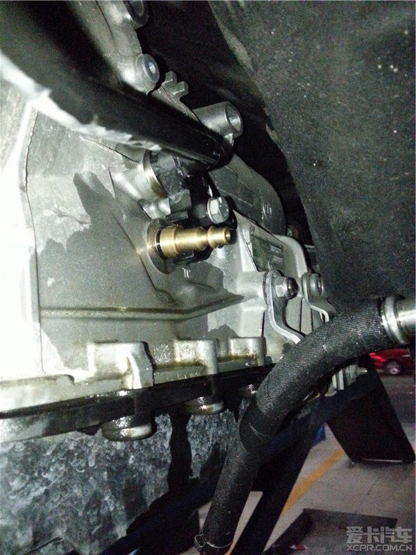

波箱侧面有3个孔,一进一出,一个观察孔。
师傅把连接头装上

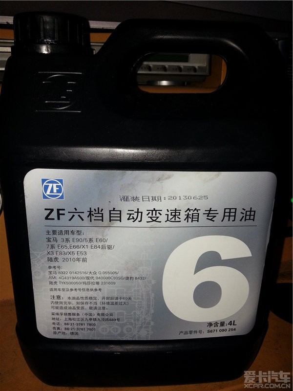

这次准备3桶4L,以防止不够油。

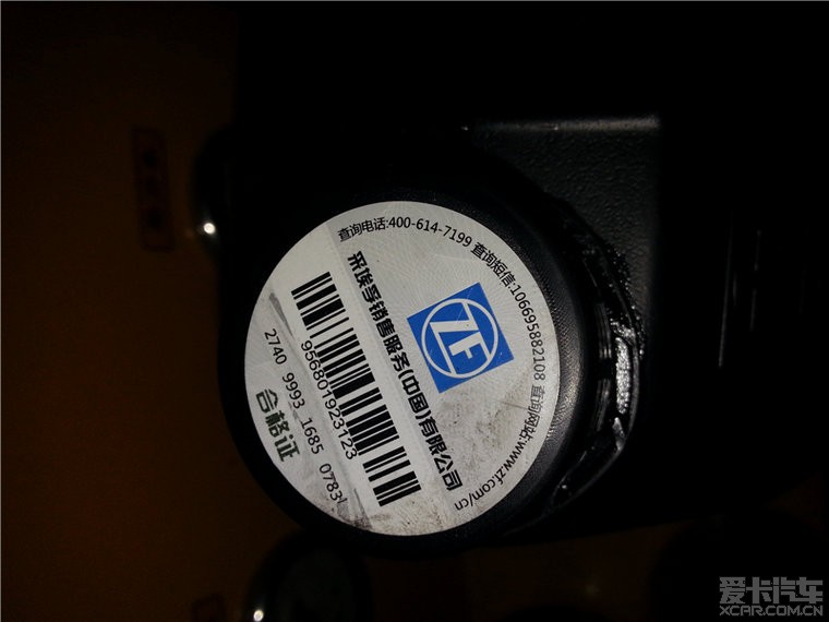

防伪码,查了,说是正品。师傅说,假油加进去没开多远,车就会报故障了,不知真假。
换油期间,看了看菊花,挺干净的。
最后全部弄完用了4个小时。这次保养换了6个火花塞,用的是原厂的NGK,换火花塞的时候注意不要把点火包的顺序弄乱,乱的话,发动机有可能会报故障熄火缺缸抖之类的。用了2桶4L波箱油,2支1L的博世DOT4的刹车油。全部材料+人工花费2300。保养完后一次点火成功,然后试车的时候出现了波箱严重顿挫和换挡神经的现象。这次保养是在9月12日做的,距今天11月6日已经过了将近2个月,在这两个月里,波箱就像更年期的女人,让人很烦心很无奈,顿挫、不顺、换挡冲击、延迟升档等等问题,特别是3档升4档,换挡时的声音很大,顿挫感很强烈。最近几天,发现波箱问题已经消失了,恢复了以前的顺滑,刚刚从跑了一圈深圳湾-滨海-滨河-泥岗-北环-月亮湾-深圳湾,车加速有力,无论低速高速换挡,波箱顺滑。这次保养圆满完成,真是有惊无险。

油底壳是没必要换太早,这个公里数用循环机换就可以了,只是奇怪我的320用循环机换波箱油都用了12L还不是很彻底,你这个8L怎么够的?拆油底壳换都差不多要8L,还有刹车油用太多了吧,1L差不多了。还有宝马烧机油的问题是一般是10W左右才会有的,别高兴太早!
