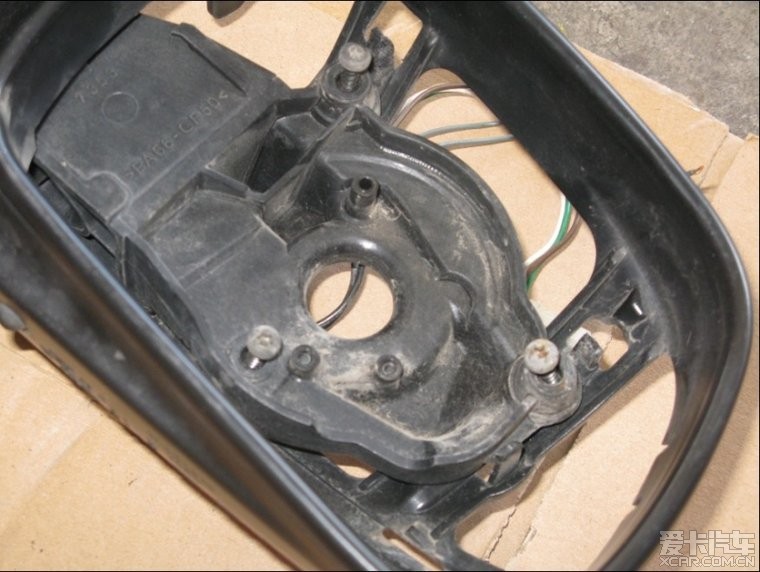

赛纳后视镜的维修
完好的后视镜
弹簧崩开的后视镜
拆下后视镜
取下镜片
拆下镜片电机由三颗螺丝固定
撬下外壳,先撬后面再撬里面
发表于 2013-11-06 13:23    IP属地:未知
取下外壳后
拆下室外温度传感器
拆下电机支架也由三颗螺丝固定
拆下弹簧座
拆散后的后视镜
弹簧底座与电机支架是有一个相对位置的
在压力机上压好弹簧
弹簧压好后
发表于 2013-11-06 13:24    IP属地:未知
再将弹簧底座装回后视镜支架时有一颗固定螺丝必须将后视镜向后掰才能装
装好后的后视镜

上次小魏帮我费了老大劲,各种工具全上,把弹簧勉强顶了进去,掰了一次,又不行了。在这还得谢谢小魏师傅
难道NN的耳朵又有救了,苍天呐,大地啊,老鸨啊!!

包老板,请问那块玻璃具体是如何取下来的?我怀疑里面电机有问题,想取下来瞅瞅。
发表于 2013-11-08 09:05    IP属地:未知
只能看看了,动不了手。
