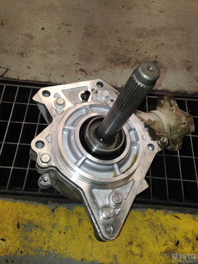

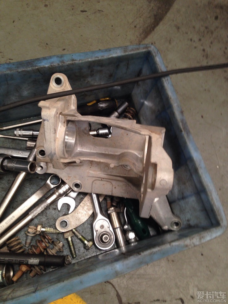

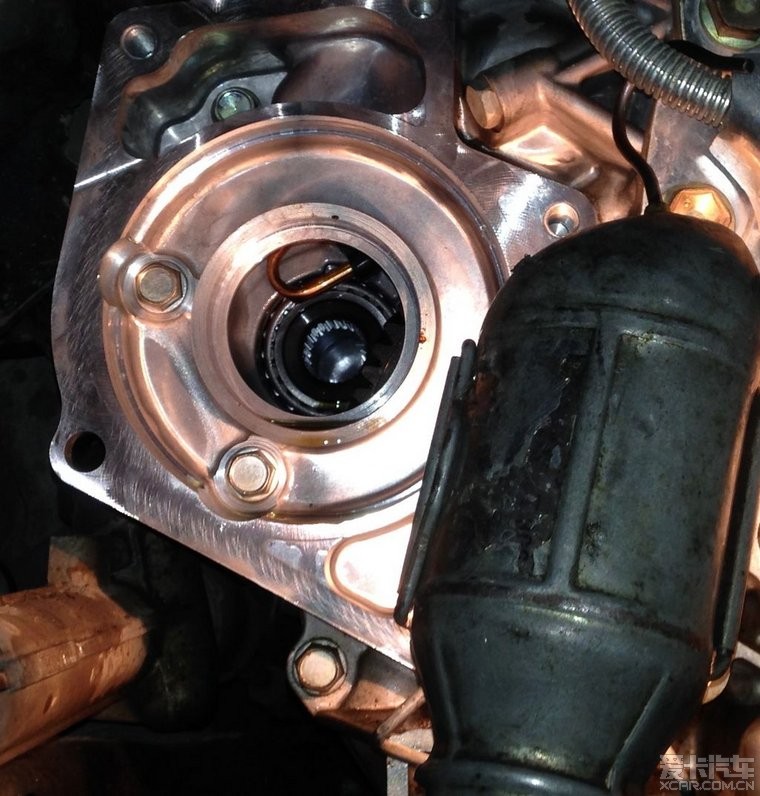

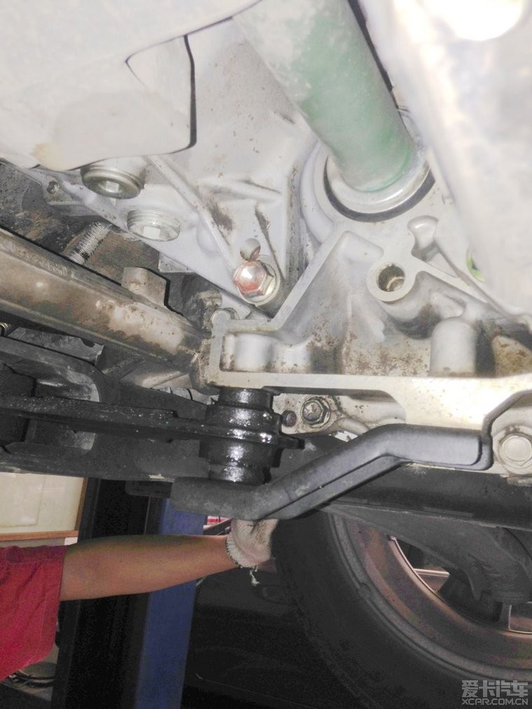

维修就是换两个油封,看起来很简单,但实际上要拆很多部件才能把分动箱拆下来,在4S搞了2日才搞好,小工的拆装水平都令人不安,唉,如果不是保内,就去更专业认真的修理厂修吧。

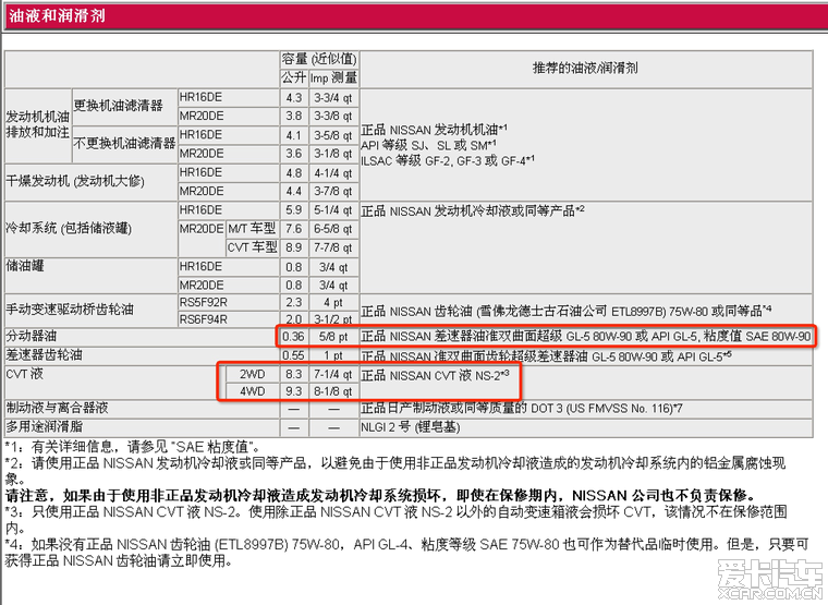

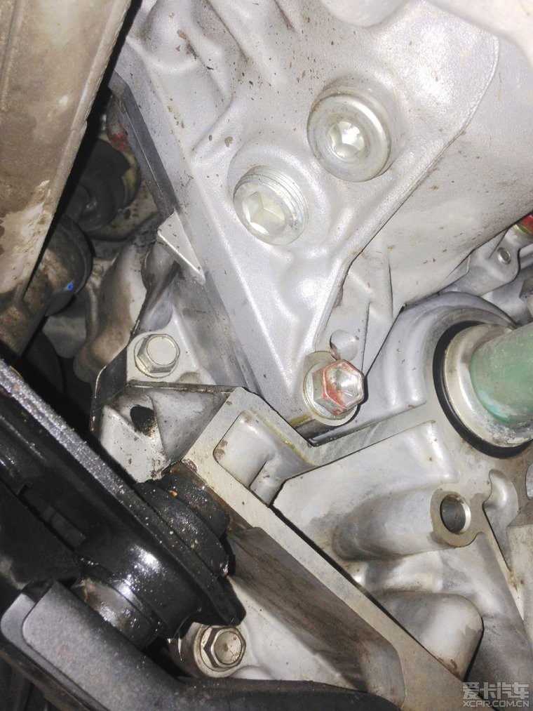

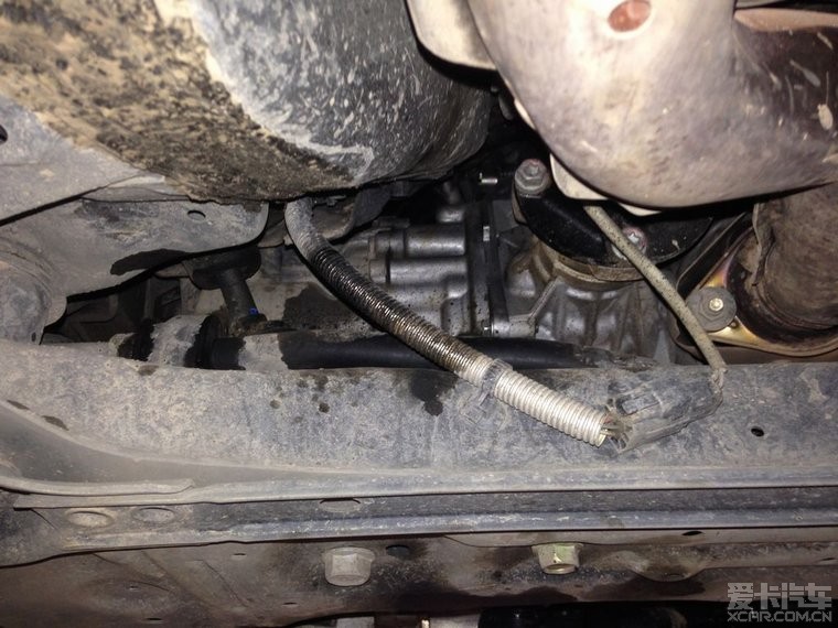

看图说话:

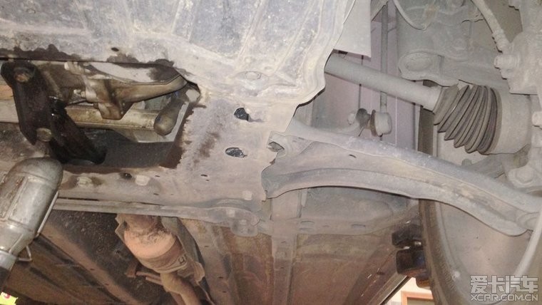

1、漏油位置:

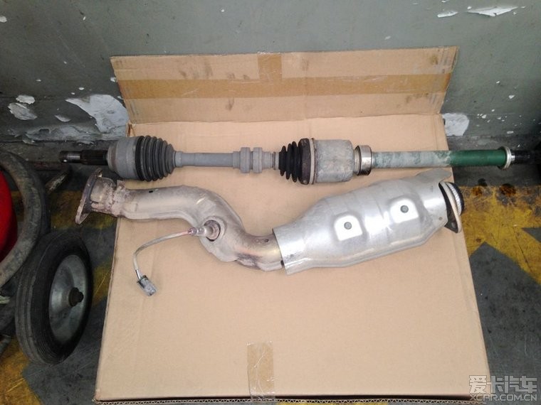

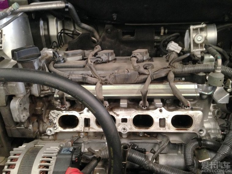

2、维修手册上提到要拆的地方,结果小工把进气也拆了,郁闷。

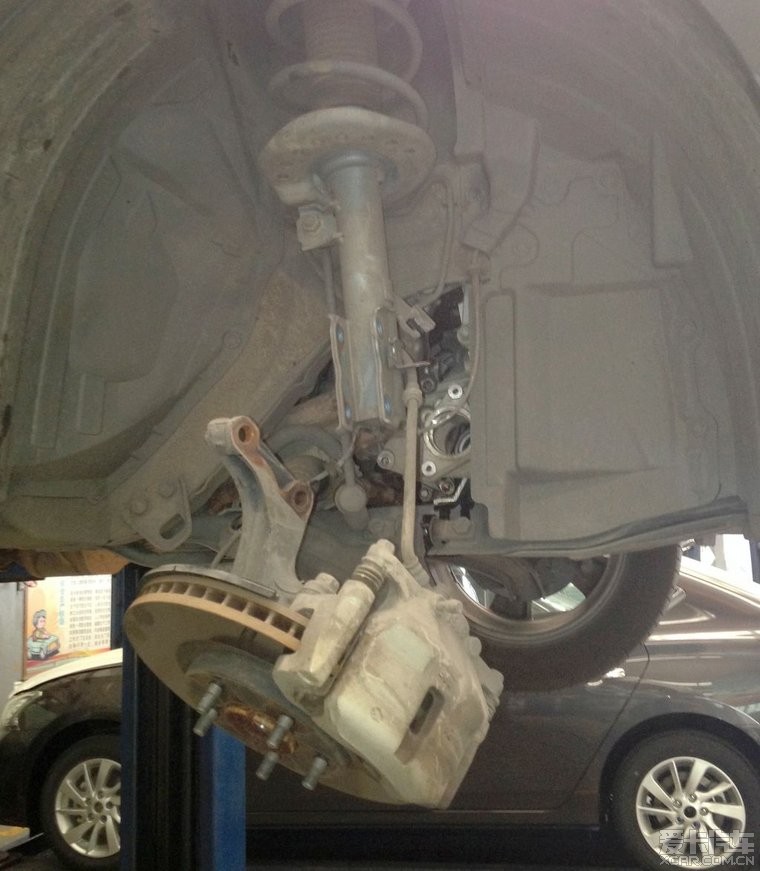

发表于 2013-10-27 12:17    IP属地:未知

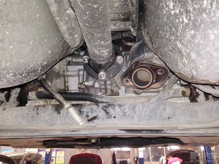

被误拆开的进气,灰尘都掉到进气里了,估计第二天吹都不吹一下就装回去了

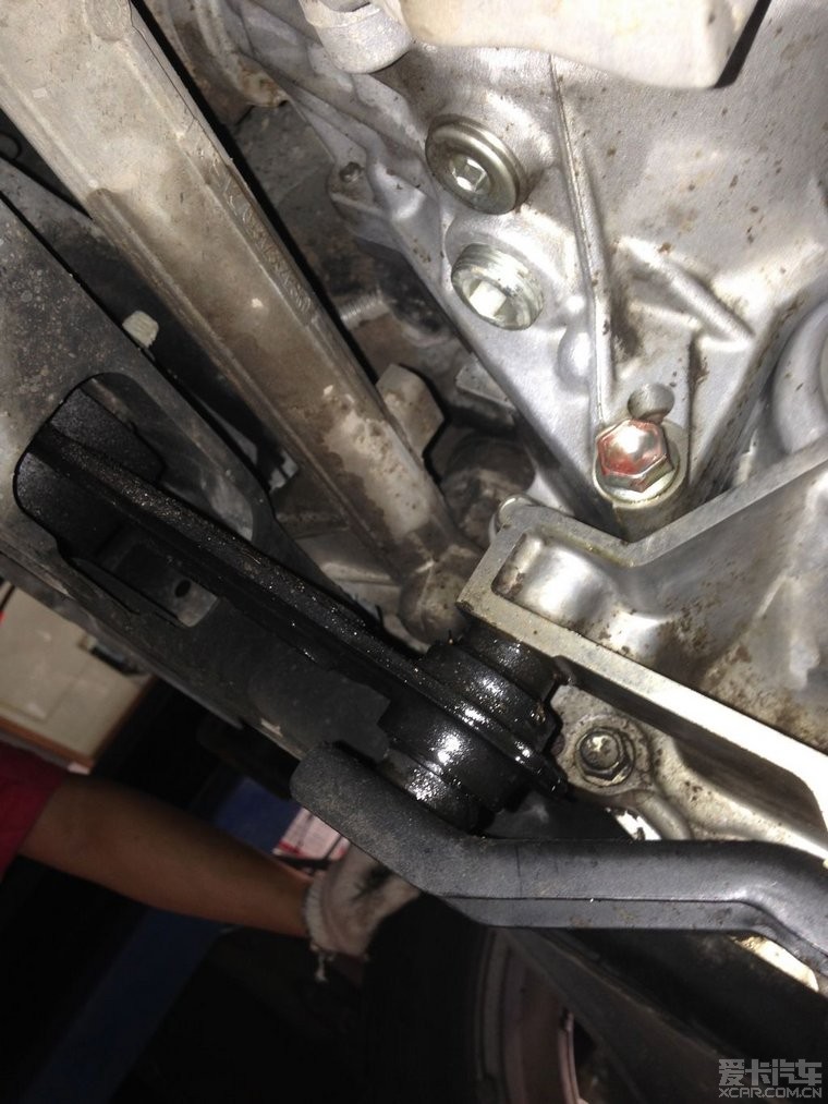

拆开右传动轴后,刹车盘就扯拉着刹车喉管,我说了才纠正过来

最后提示一下:2011款之后的逍客,只有这个车顶的逍客才会有分动箱漏油的风险。
维修是所有费用全免,但工单上没有分动箱油,难道把CVT油当成分动箱油加进去了?

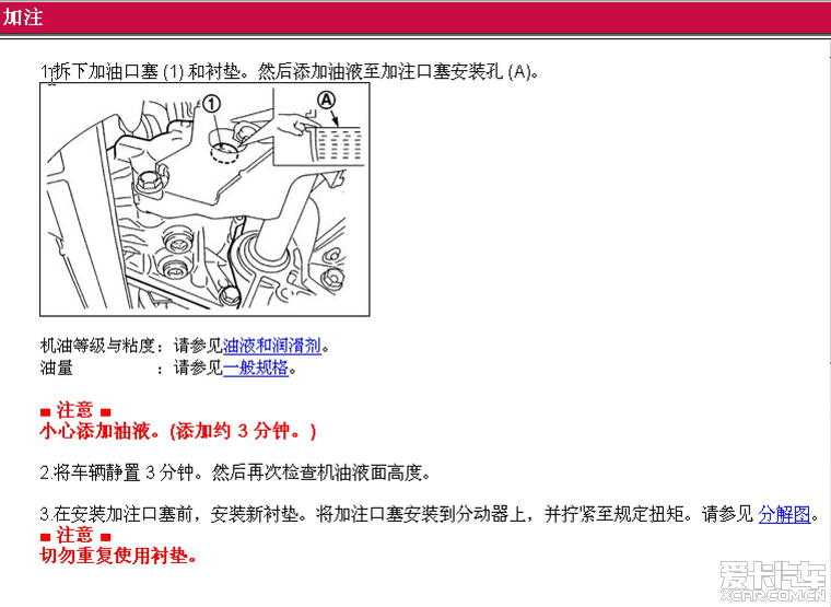

维修手册上的油液分类,显然CVT波箱油与分动箱油是不一样的

哪来维修手册?我也要一个
