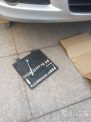

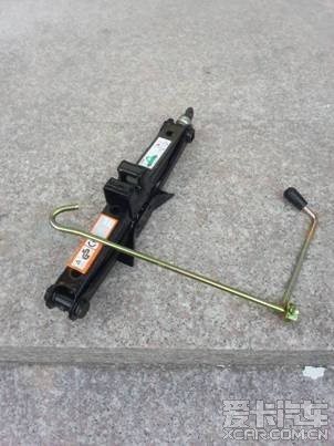

    1、千斤顶。一般随车都有,丢了问别人借一只。
    2、套筒扳手。14mm。很不幸,套筒质量太差,把方头拧坏了,改用普通扳手,其实完全可以的。

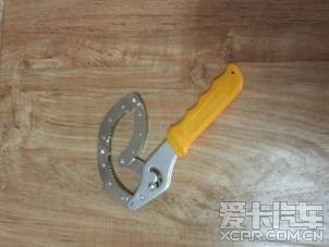

3、机滤扳手。这是专用的,要买一把,估计很难借到。

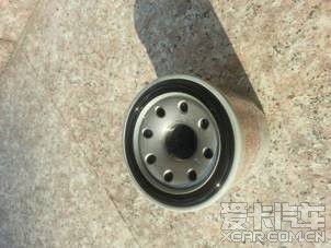

    1、机油。根据自己车况,买性价比最佳的机油。
    2、机滤。按照自己车来选。

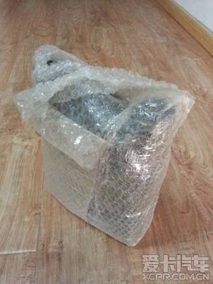

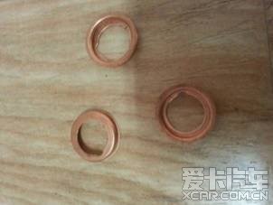

    3、铜密封圈。有规格的,搞清楚。

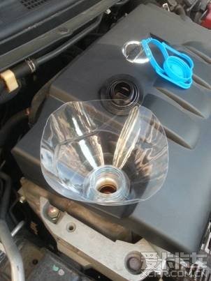

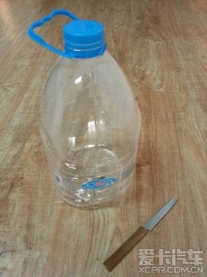

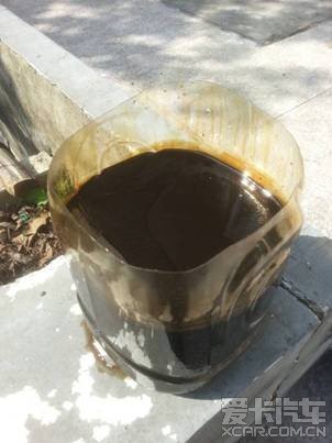

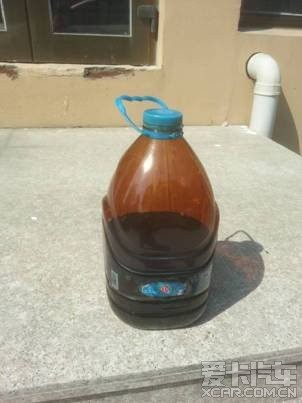

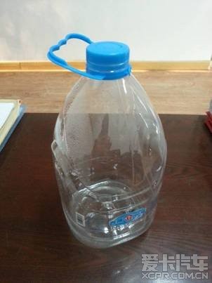

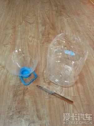

    1、利用两只5升现成的废矿泉水空瓶,小刀一把。一只切开,放油时盛油,头部分刚好倒油做漏斗。另一只最后盛废油,送修车店处理。

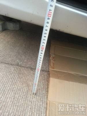

   3、纸箱。顺便把机油包装箱打开,做地上躺板。

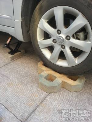

    4、叠轮胎提高用的砖类建材。当然,类似的铁件、木头都可以。

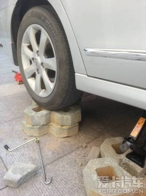

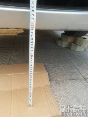

    第一步:让车停在平坦的地方,如果停车已久,让车发动一下,给机油加热一下。关闭发动机,挂P档,拉(踩)手(脚)刹。有防盗锁的车,稍微转一下方向盘,让车头锁死。

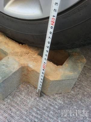

    第二步:提升车子。用千斤顶分别在车的四个位置,有2个凹槽看见吗?在这中间顶。
    依次升高小车。
    轮胎离地面10cm是可以作业的,但18—20cm更方便作业。

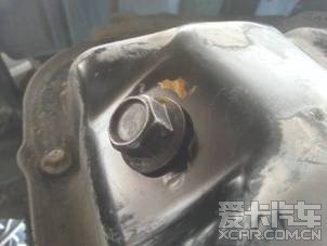

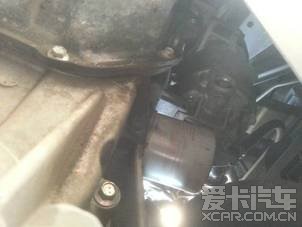

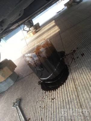

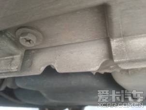

    第三步:拧开放油螺栓,顺时螺纹。我这是从下往上拍的,螺帽头其实朝下的。
    在快出油时要十分小心,用切开的矿泉水空瓶准确接上。很不幸,我在放油时,正逢大风,把油吹到地面。

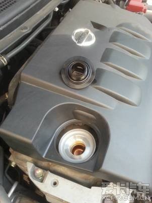

    放油时,把上面进油口盖子打开。周围有灰尘,小心揩拭干净,千万别掉到里面去。

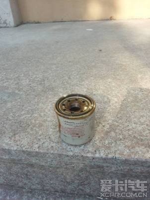

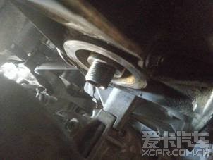

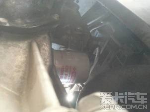

    放油很快,放干净很慢。放到差不多时,用机滤扳手把机油滤给拆下来,顺时螺纹。小心把周围的灰尘揩拭干净。
    油还在滴,让它滴吧。去泡一杯咖啡先品尝着……

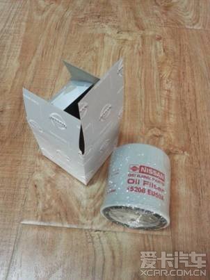

    第四步:拆开机滤包装,打开机油,倒一些在机滤里,用手将机油涂抹在机滤的密封橡皮圈上。
    然后,装上机滤,用手旋紧,最后,用机滤扳手再旋进一些,有人说要3/4圈,其实,感觉紧了就行。
    第五步:出油口机油滴的差不多了,把放油螺栓上旧垫圈拿下,放上新的铜密封圈,豁口一面先套进螺栓,整个要处理干净。然后,旋进放油孔,用扳手旋紧,稍微紧一点。但不能把螺栓拧坏了。

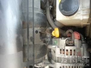

    再看看机油尺,就黄色的把手,机油加倒什么位置了,让自己心里有个数。一般情况,稍超过标尺一点,等以后发动机启动后会下降一点的。
    加好油,不要马上启动发动机,整理一些周围工具、材料、用具等,过一会儿,发动车子。怠速一会儿,关车。再检查标尺,油平面正常否?太低,适当再加一点;太高,想办法抽出一点。

    把废机油倒进另一只空的矿泉水瓶,送修车店处理。
