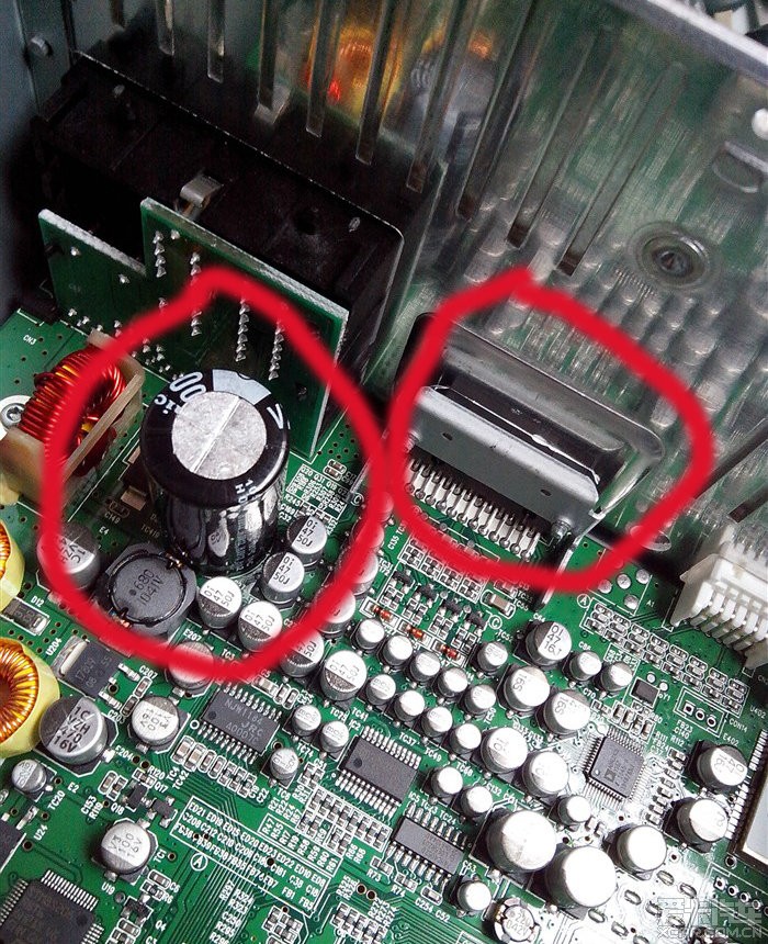

上回书说到,折腾了德赛西威408导航,基本满意。就是这个音响效果啊,太垃圾了,我对开车时候听音乐的音质要求不高,就这都满足不了我的木耳哈哈。在xx之家看到某位同学的更换导航功放芯片的作业,感觉花钱不多,改善不少。马上到某宝淘到TDA7850功放芯片一枚,附赠25v10000uf的电源滤波电容一个,50大元。换了之后感觉相当满意,连换喇叭的想法都打消了。换芯片是小舅子搞的,他专业做电子的,换这个小意思,因为换了芯片原厂也不保修了,不过谁让家里有专业人事呢,终身质保哈哈。
上图 ,换的时候太激动了,忘了拍照,就借几张别人的图说明一下吧,呵呵。
TDA7850功放芯片,原厂的是7385的功率小,这个是50Wx4的,据说。
送的25v10000uf的电源滤波电容
红圈里是更换好的东西
换下来的旧电容,35v2200uf的呵呵。
拆下来的7385芯片,拆除过程相当暴力,不过专业人事说还能用呵呵。这个芯片打码相当模糊,要用手电照着仔细看才能看清楚,淘宝坑爹价十几块,相当低端呵呵。

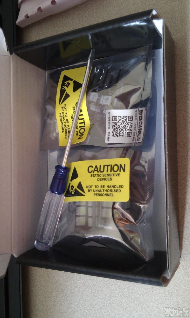

看到同学们都热火朝天的换各种灯,我也不甘寂寞啊,还是x宝淘的,据说名牌,不过感觉就那么回事。。。
还送个螺丝刀呵呵。
