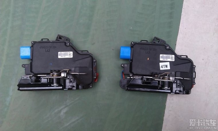

某宝买来的锁块,第一次买的虽便宜是个二手,想想二手不靠谱推掉了,买了个全新:
打开来看看:
拿出来,确实全新:
貌似是捷克产,见上面的CZ。反正退掉的二手是国产。

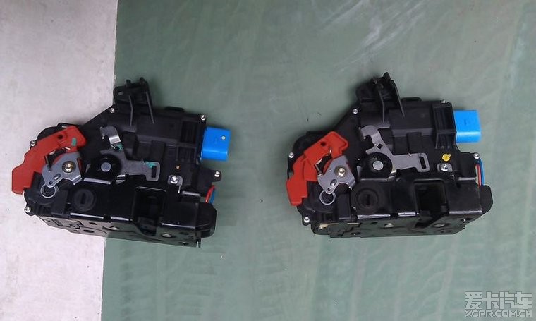

翻过来看看:

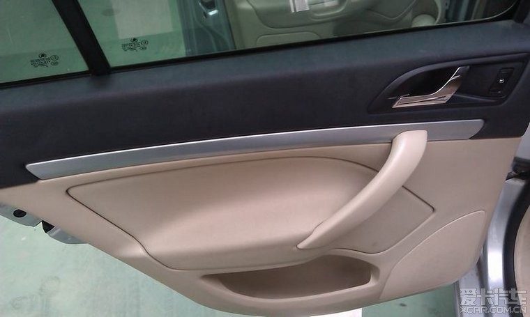

首先拿掉车门内饰板,没拍啥照片。无外乎就是撬拉手、拧螺丝、暴力拉开内饰板,最后断几个卡子。动手之前卡子一定要备几个。

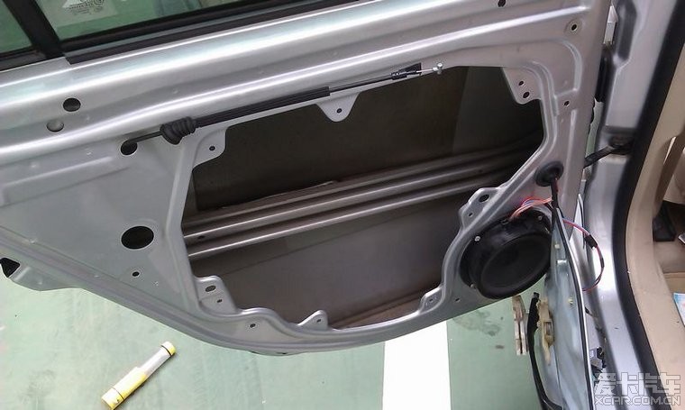

拿掉内饰板之后的车门:
明锐这门板吧让人又爱又恨,全部铆钉铆上的——结实,看起来质量就很好的感觉。但是,你想修那可真是麻烦死。

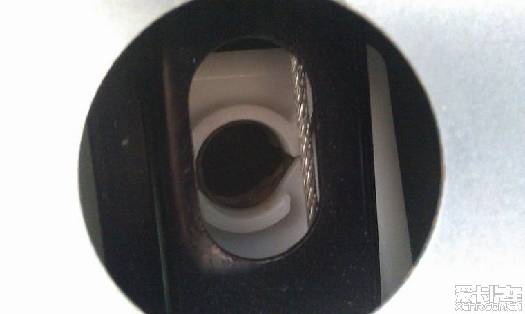

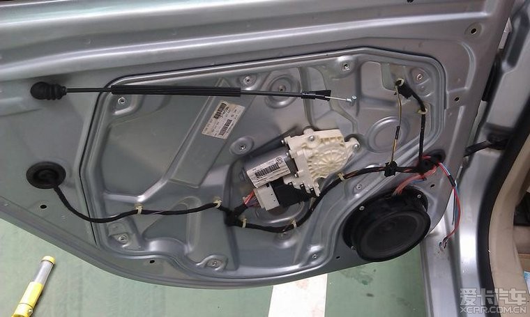

拆门板之前先把玻璃从摇窗机中取出来,升降电机下面有个用泡沫胶布粘上的圆洞,那个就是拆卸玻璃用的。首先,把玻璃降至合适的位置,从这个洞正好能看到固定玻璃的支架:
里面是个膨胀卡子,两层的。外面是膨胀套,中间是膨胀销。
首先用一个足够长的(70mm以上)5mm的螺栓拧到膨胀销里,然后把膨胀销拔出来;
接着用一根差不多长的8mm螺栓拧到膨胀套里,最后把膨胀套拔出来。
取掉的膨胀套:

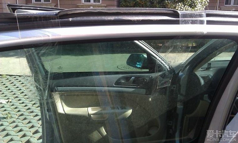

把玻璃从支架中提出来,用宽胶带固定在门框上:

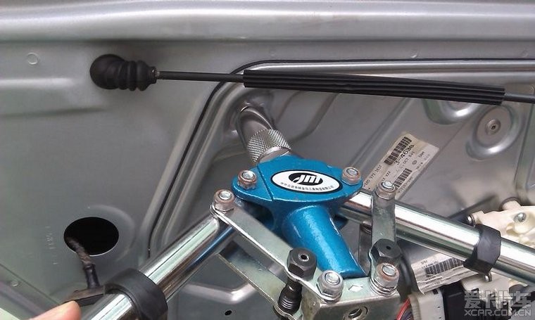

下面就是拆门板了

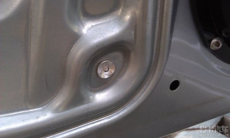

首先用钢钉把铆钉芯砸进去,砸不进多少,也许是自己的东西心疼没使蛮劲。
然后用10mm的钻头把铆钉头打掉,不是5mm也不是6mm哦,操作手册上说的是10mm,事实证明10mm真的很合适。
再啰嗦一下,是把铆钉头打掉不是打穿,打成这样:
其实还可以再打一点,怕伤到门板,算了。反正哥有大力钳,用大力钳直接把铆钉头夹掉。
门板取下来了:

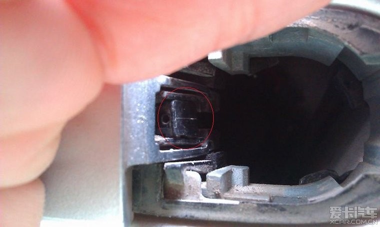

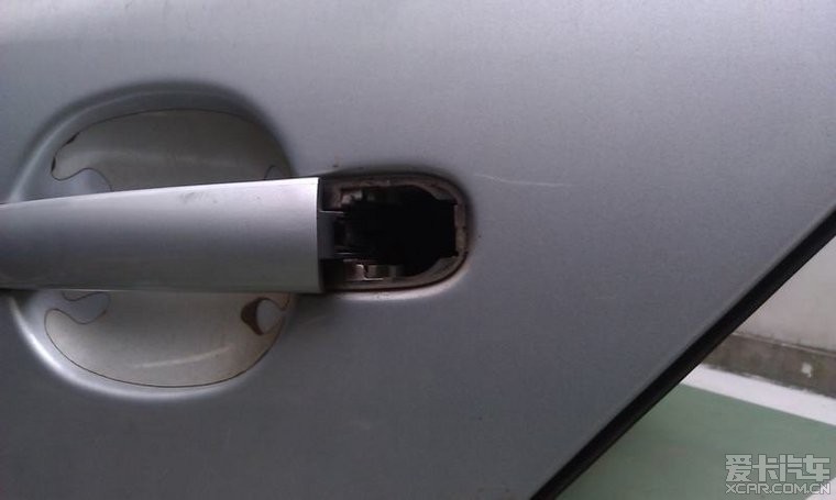

下面是拆外拉手。车门侧面有个带闷盖的小孔,拿掉闷盖用一个T20的星型螺丝刀伸进去逆时针拧螺丝,宁得同时向外拉把手,松开以后,把手可以不拿掉,取掉旁边的外壳就行了:
用平口起子撬掉外拉手的拉绳:

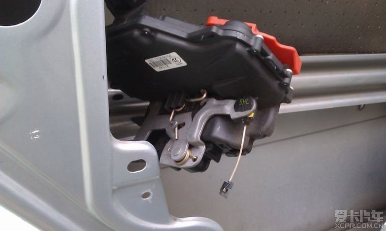

拧下门侧边的两个12角M8的螺栓,锁块就可以拿下来了
比较一下新旧锁块:
翻过来比比,几乎一样:

换完后一切正常,解锁同步了。
旧锁块拿回去拆开看看,估计是缺油了。修修说不定还能用,哈哈!
