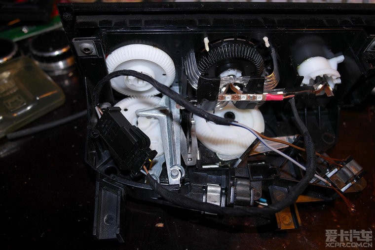

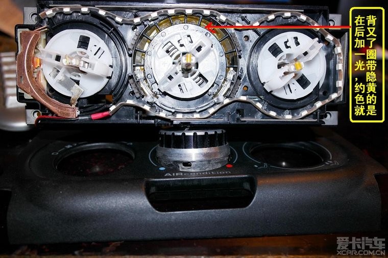

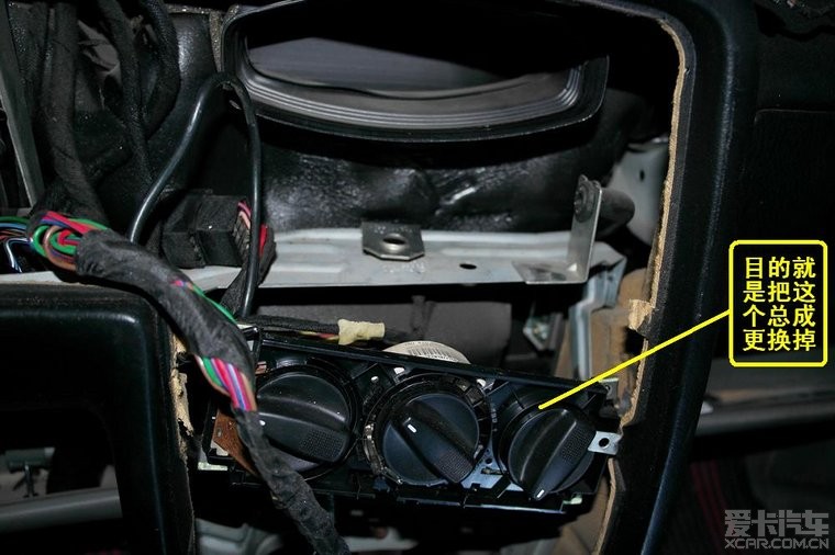

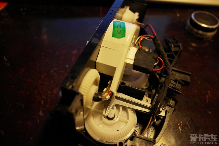

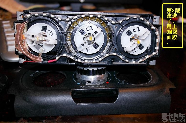

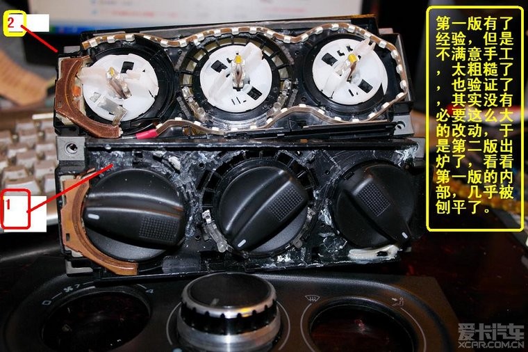

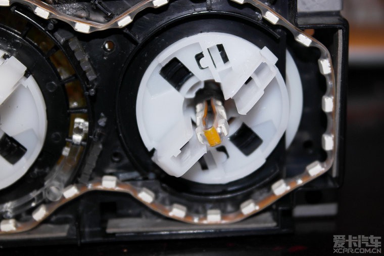

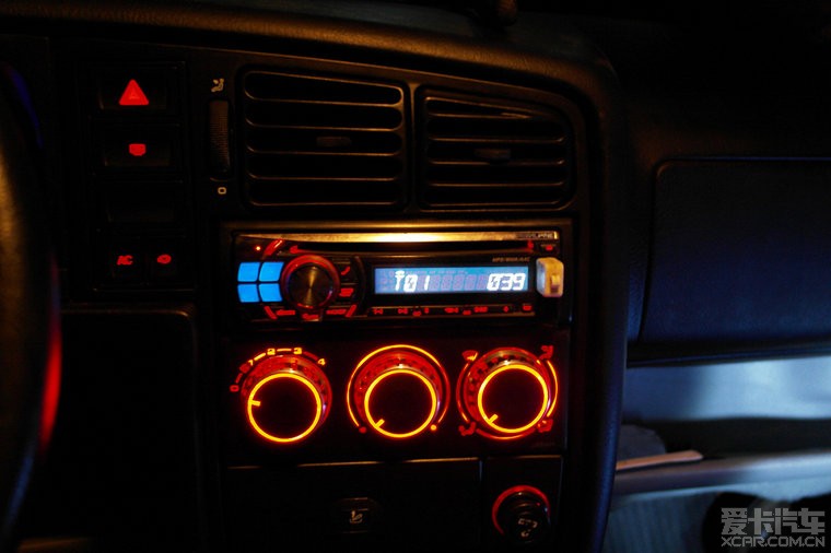

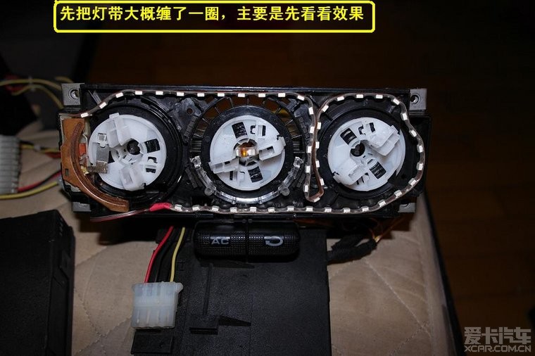

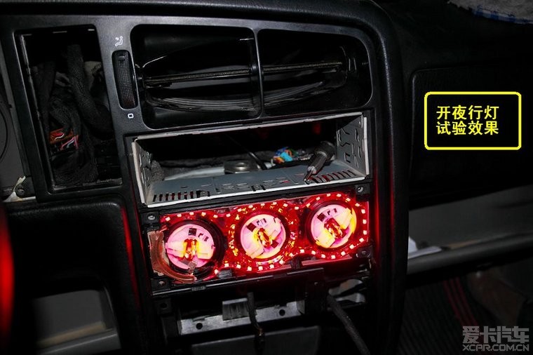

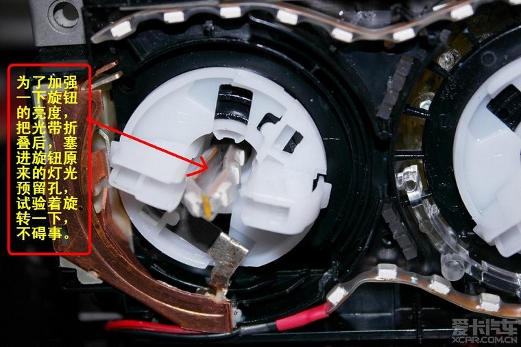

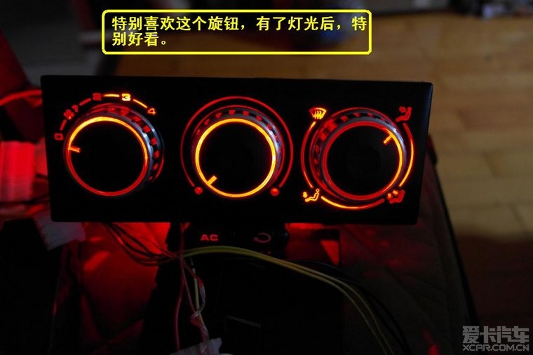

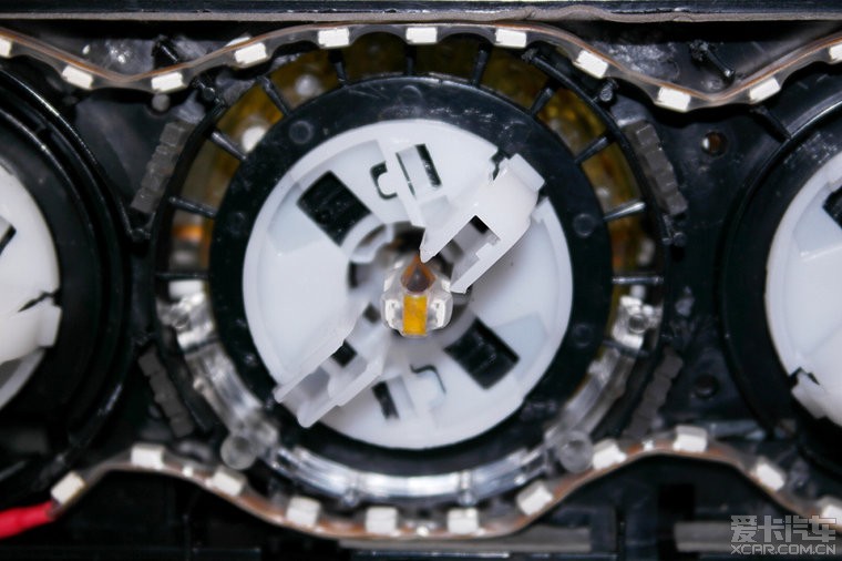

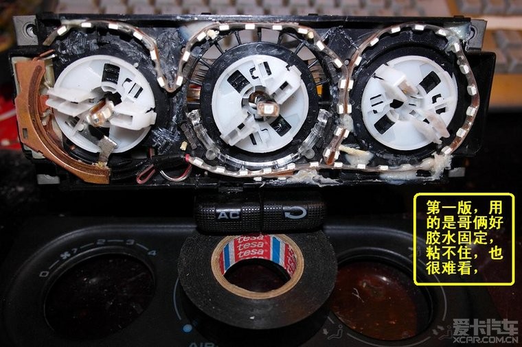

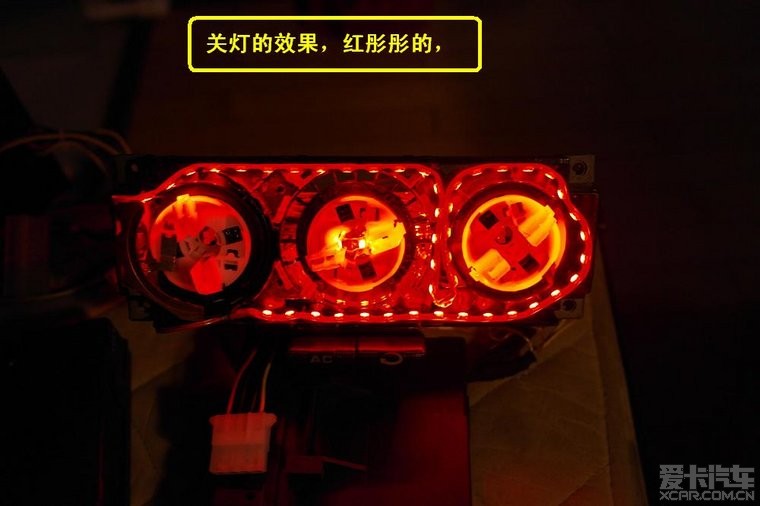

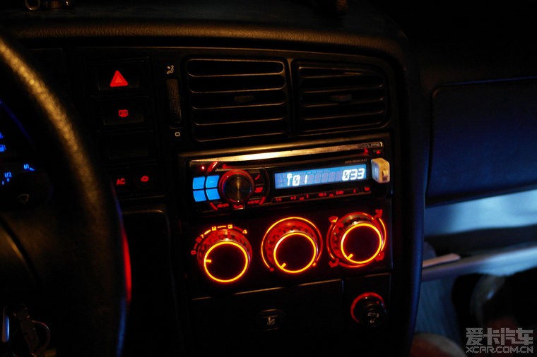

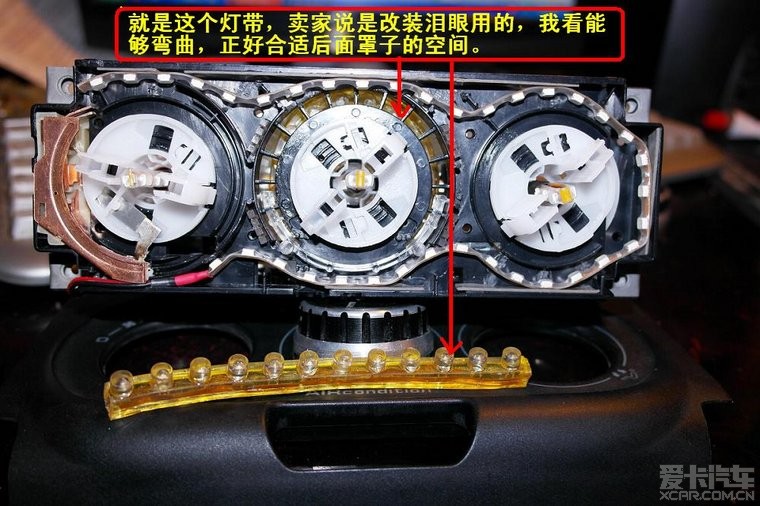

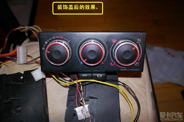

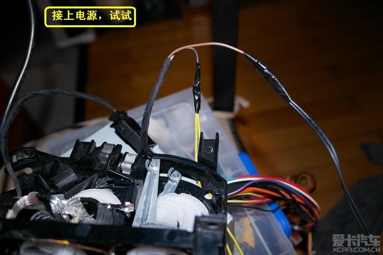

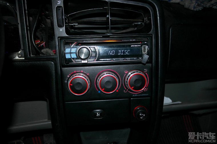

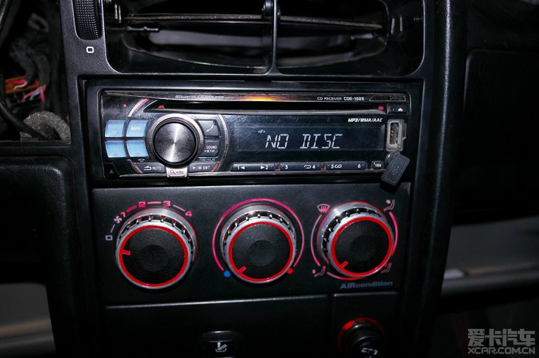

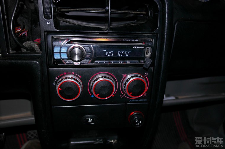

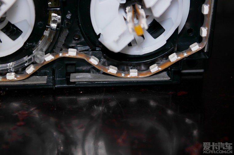

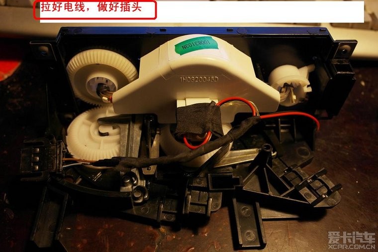

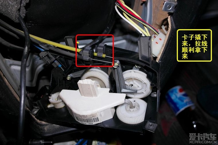

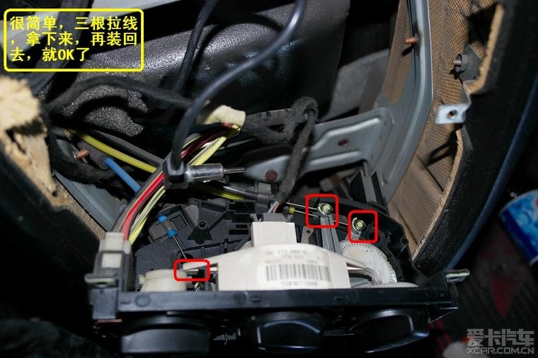

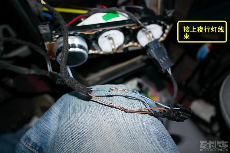

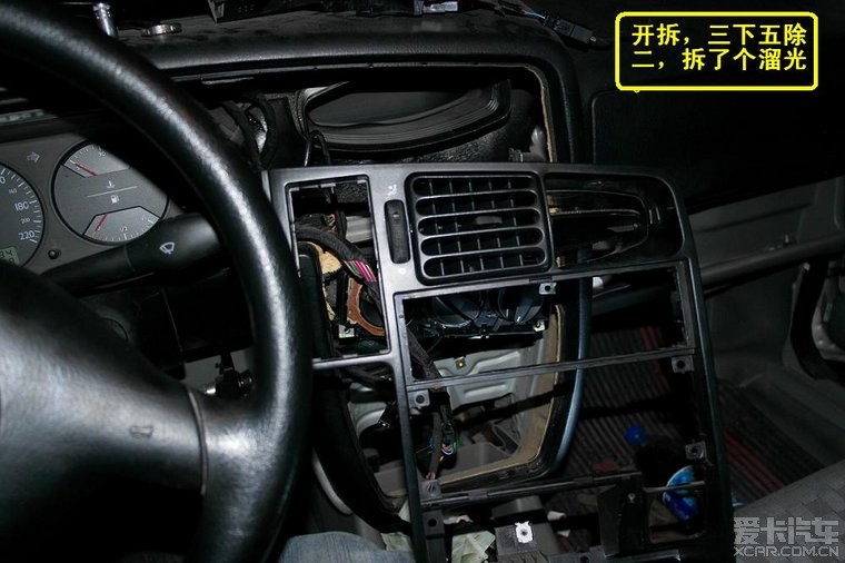

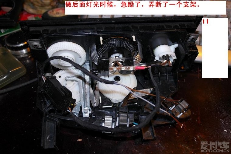

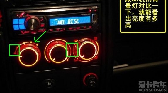

国庆节小长假,趁着空闲,把手头积压的预改造项目,完成了其中一个,更换空调面板背景灯。捷达老款的空调面板,背景灯光一直被诟病,黑暗的真是相当有水平,简直令人发指,前阵子换了旋钮,越发无法忍受了,参考很多方案,都是有焊接的过程,麻烦,并且背景光的均匀度也不好,有断点,不连续。买了几条LED光带,打算尝试一下,浪费了一个全新总成后,终于功德圆满,但也留下了遗憾,就是太亮了。

这个确实太亮了,有点儿走极端。是否可以考虑降低LED的亮度来解决?

我的也是改了这个旋钮亮度不理想,刘毒你在改进一下亮度我也跟着学学·呵呵

不均匀依然存在
确实亮度高了点,这点好解决,降低一点亮度?
其实好像还是泛光会均匀点
