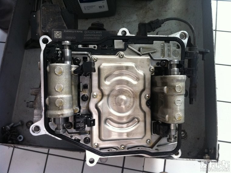

旧的拆下来了,是罗马尼亚的。

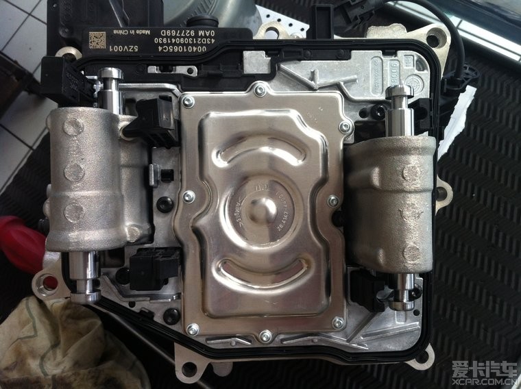

新的,你懂的,MADE IN CHINA,国货当自强。
