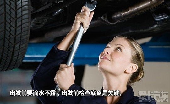

  有些车辆在之前驾驶时曾经刮过底盘,但后来并没有影响驾驶或者在检修时被忽略掉了。但是底盘是否有严重伤痕,这对长途驾驶都有安全隐患,所以可以通过一些自我判断来检测是否需要进行维修。
  如果发现底盘有异响、方向盘抖动、车辆的停放位置出现油渍等等的现象,就说明底盘已经受损。这是因为路面障碍物刮伤底盘后,可能导致底盘的一些零件变形,特别是上下摆臂、左右方向拉杆等容易发生变形。
  如果已经引起机油底壳或波箱油底壳等出现了一些轻微的渗漏的话,就要及时就医,送去维修店去维修了。

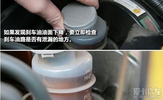

  如果发现刹车油油面下降,要立即检查刹车油路是否有泄漏的地方。检查刹车之前,小心地擦净主油缸上的泥垢,以免脏东西掉入储油罐。对于没有刻度的油缸,应保持液面距油缸顶6毫米,如果有刻度,只要保持液面比刻度高就可以了。

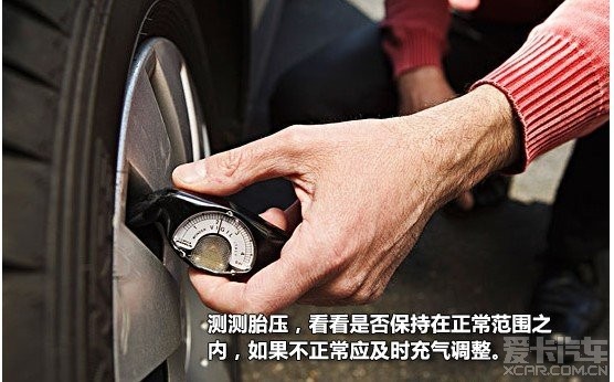

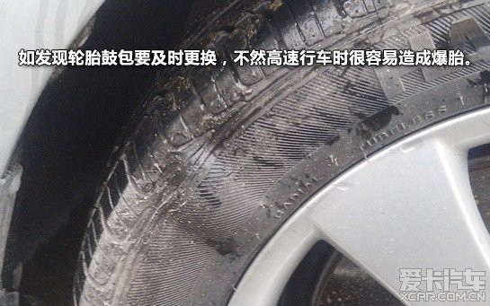

  出游时如果在路况不好的地段高速行驶,轮胎可能撞击深坑或其他异物,会导致轮胎在冲击物与轮辋凸缘之间产生严重的挤压变形,造成胎壁帘子布断纱,这时轮胎内部的空气就会从断纱处顶起形成鼓包。如发现轮胎鼓包要及时更换,不然高速行车时很容易造成爆胎。测测胎压,看看是否保持在正常范围之内,如果不正常应及时充气调整。

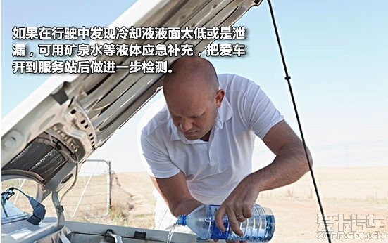

  在发动机冷却的状态下,查看透明的冷却剂箱。液位如果保持在贮液箱的“F”和“L”标记线之间,则符合要求,如果液位在“L”线或以下,则需加注冷却剂,使液面达到“F”线。在加注冷却剂之后,如果冷却剂液位在短时间内下降,则说明可能有泄漏。
  目视检查散热器、软管、发动机冷却剂加注盖、散热器和放泄旋塞以及水泵看看有没有水流出来。如果没有发现泄漏,则需把爱车开到服务站做进一步检测。需要注意的是为防止灼伤,当发动机还发热时,不要取下散热器盖。

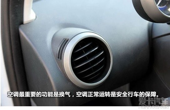

  有车主会有这样错误的认识:现在是秋天,既不需要制冷也不需要制热,空调根本用不到啦!其实汽车空调系统是实现对车厢内空气进行制冷、加热、换气和空气净化的装置。它可以为乘车人员提供舒适的乘车环境,降低驾驶员的疲劳强度,提高行车安全。
  空调养护分为两方面,第一种情况是检查位于车头的空调冷媒储罐有否因为颠簸或者撞击而泄漏,如果泄漏必须尽快补漏并加注冷媒。
  第二种情况是因为车辆长期在比较恶劣的环境中行驶,而造成的空调散热器和管道内大量积尘。至于空调管路中的积尘,虽然无法直接接触得到,但可以使用向空调进气口直接注入专用清洗剂再打开空调内循环的方法去除管道内的积尘,这种清洗剂没有腐蚀性,不必担心损害管道塑料构件。
