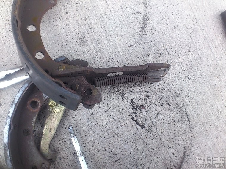

这个弹簧不好拆啊

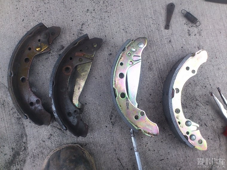

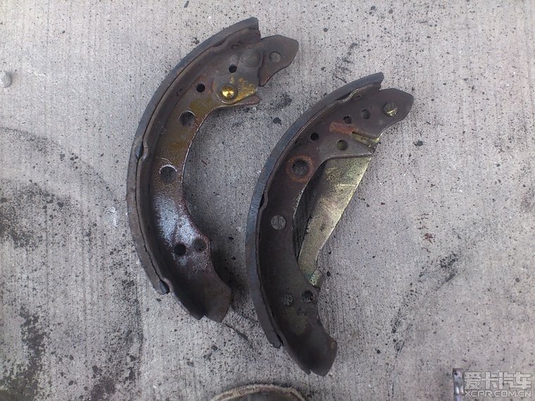

旧的下来了

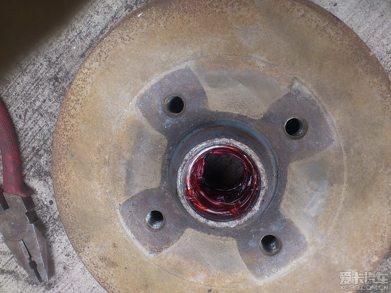

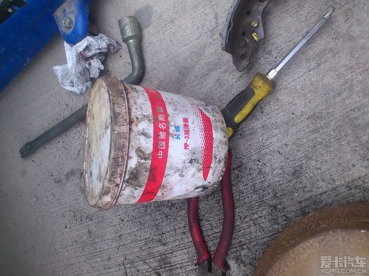

螺丝和外轴承,别弄脏了你要不还得汽油洗,贵啊伤不起

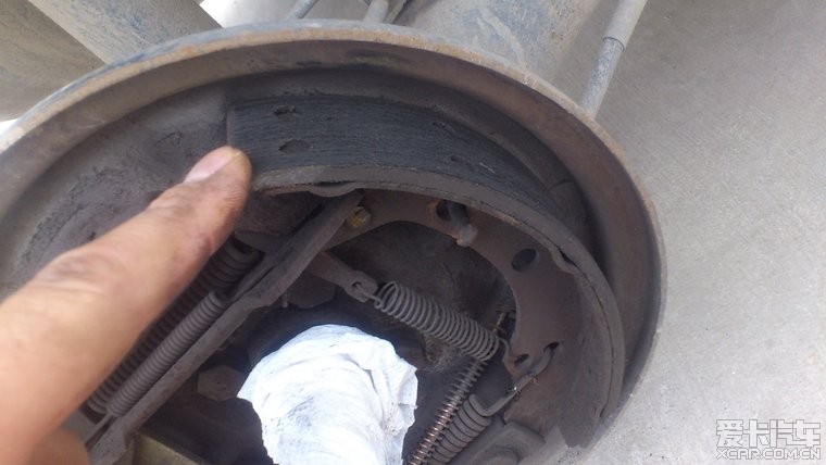

看刹车片还挺厚的,为什么要换啊?问题来了,前年买车的时候做保养,无良老板给我换的水货片子,好几次我开车,明明手刹已经放到底,可就是加油不动,于是给油猛抬离合才动步,下决心换了

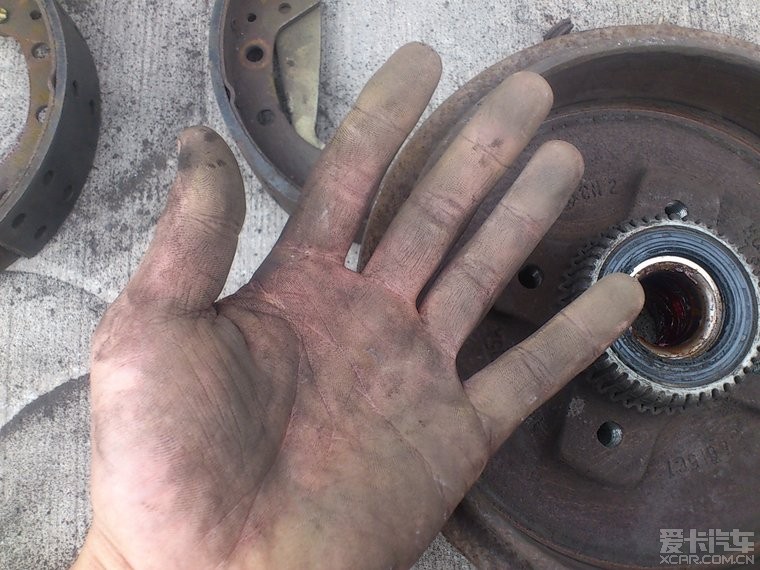

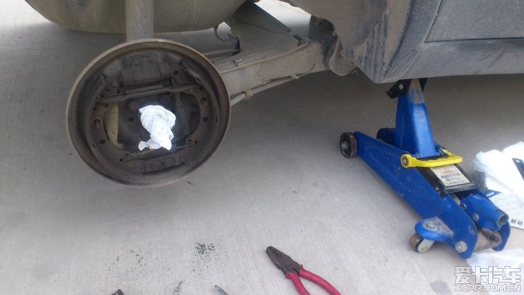

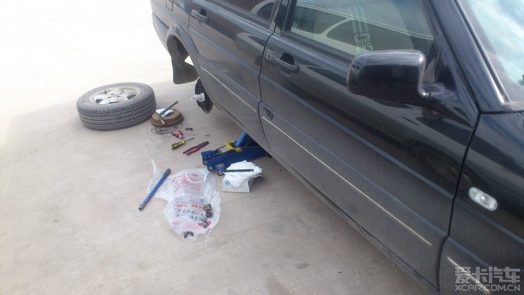

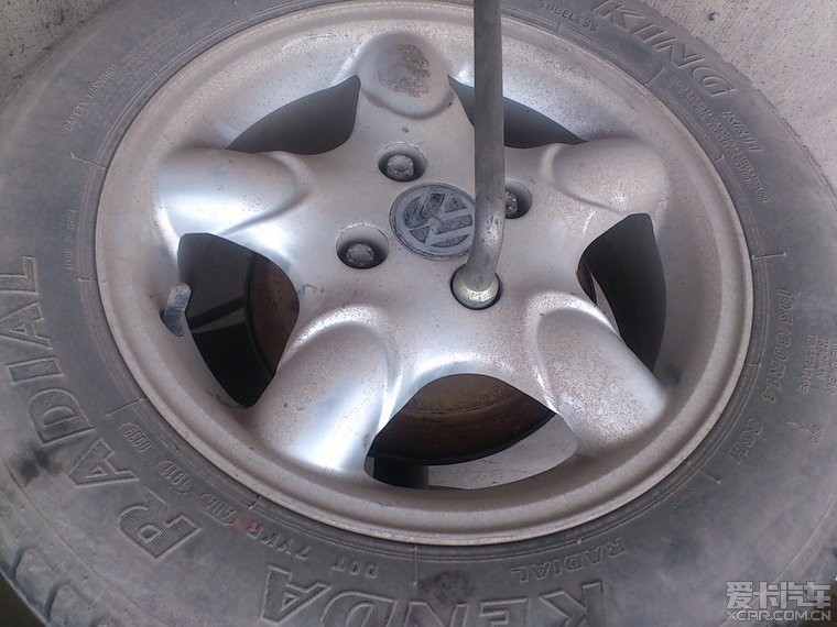

动手 了,自己一人边干活边拍的,轮胎和鼓已经拆了,

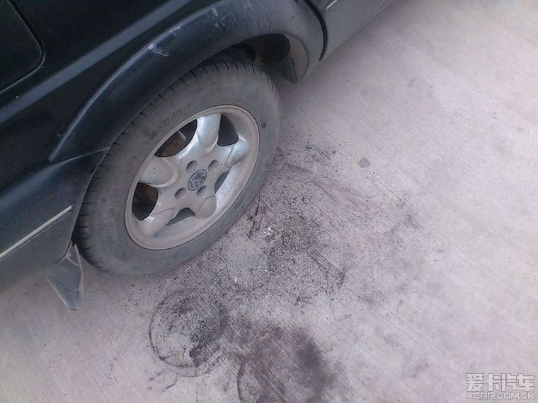

啦,呵呵下雨还没有洗刷刷

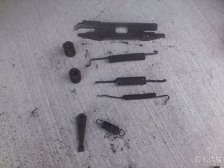

这些是需要留下的东东,千万不要弄丢了啊
对比一下,

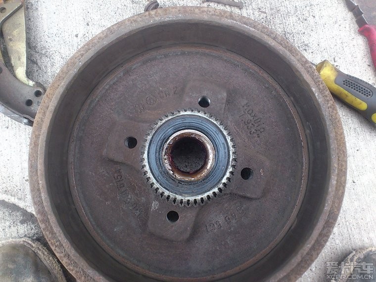

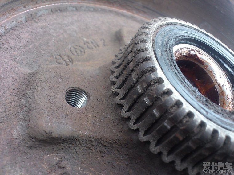

ABS齿圈磨 了

最难装的就是这个大弹簧了,

保护现场,旧的片留下的N多粉尘,标准的水货
怎么这点点地方有点亚光了啊,难道是烤漆有问题,找他去
正品

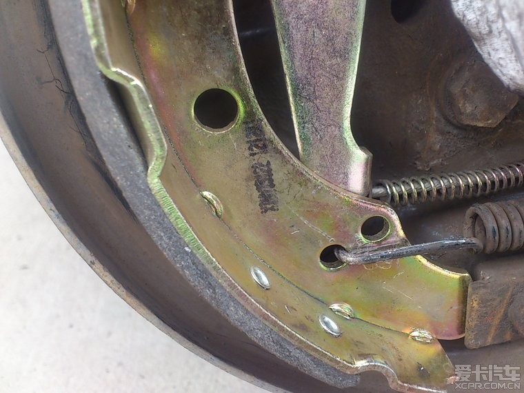

大家换的时候注意,就是那个倒三角形状的铁片是刹车片自动调节的,我第一次装的时候没有注意,鼓怎么也装不上去,只好拆了仔细的重新装一遍才解决,要把最窄地方卡住就好,千万不要往下调,否则就要返工的
